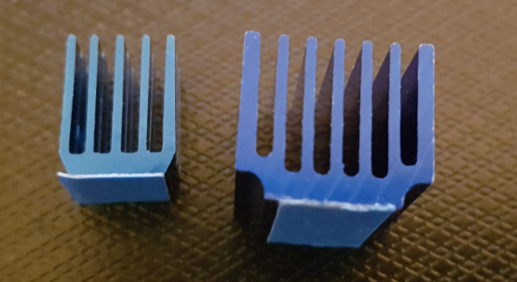

LL1 Posté(e) Janvier 22, 2018 Auteur Partager Posté(e) Janvier 22, 2018 Il y a 6 heures, stef_ladefense a dit : salut @LL1, super propre ! et c'est bien d'avoir mis les ventilos dans le même sens de souffle en ce qui concerne le bruit, je trouve quand même que les 2208 génère moins de bruit mais c'est vrai que c'est moins spectaculaire que de passer des pilotes d'origines aux 2100. Comme tu le dis, les 2208 ont l’avantage qu'on à pas besoin de souder (sous une loupe) ou de couper des pins. par contre il faudrait modifier le support pour pouvoir décaler la fixation du ventilo pour ne pas à avoir à découper la tôle. Trop rapide le @stef_ladefense ! Merci en tout cas, pendant que j'y suis aurais tu en tête un logiciel à me conseiller pour que je me lance dans la modification de fichier stl ? Lien vers le commentaire Partager sur d’autres sites More sharing options...
stef_ladefense Posté(e) Janvier 22, 2018 Partager Posté(e) Janvier 22, 2018 Il y a 7 heures, Kharet a dit : ils sont bien moins haut que ceux des 2208? car les miens touchent le ventilateurs placé au dessus.... les petits reçu avec les TMC font 12.1mm de haut, et les gros achetés à part 13.2mm. Lien vers le commentaire Partager sur d’autres sites More sharing options...

stef_ladefense Posté(e) Janvier 25, 2018 Partager Posté(e) Janvier 25, 2018 Le 22/01/2018 at 13:37, Kharet a dit : ils sont bien moins haut que ceux des 2208? car les miens touchent le ventilateurs placé au dessus.... ça touche ? tu as mis quoi comment ventilo ? j'ai un 100x100x15 fixé sur la tôle au dessus, et ça ne touche pas, et j'ai les gros dissipateurs en plus Lien vers le commentaire Partager sur d’autres sites More sharing options...
Kharet Posté(e) Janvier 26, 2018 Partager Posté(e) Janvier 26, 2018 Actuellement le ventilo d'origine, mais je dois le remplacer par un scythe de 12mn d'épaisseur (https://www.amazon.fr/gp/product/B002A97IIQ/ref=oh_aui_detailpage_o05_s00?ie=UTF8&psc=1) Lien vers le commentaire Partager sur d’autres sites More sharing options...
LL1 Posté(e) Janvier 26, 2018 Auteur Partager Posté(e) Janvier 26, 2018 il y a 19 minutes, Kharet a dit : Actuellement le ventilo d'origine, mais je dois le remplacer par un scythe de 12mn d'épaisseur (https://www.amazon.fr/gp/product/B002A97IIQ/ref=oh_aui_detailpage_o05_s00?ie=UTF8&psc=1) Le scythe que tu mets en lien est à 1600 tr/min et 28,9dB, celui que nous avons avec stef est un 1000tr/min et 14,5dB. Le tiens est donc 5x plus bruyant et il n'y a que un euro de différence. Lien vers le commentaire Partager sur d’autres sites More sharing options...
Kharet Posté(e) Janvier 26, 2018 Partager Posté(e) Janvier 26, 2018 en effet je n'avais pas la bonne ref ! merci. Lien vers le commentaire Partager sur d’autres sites More sharing options...

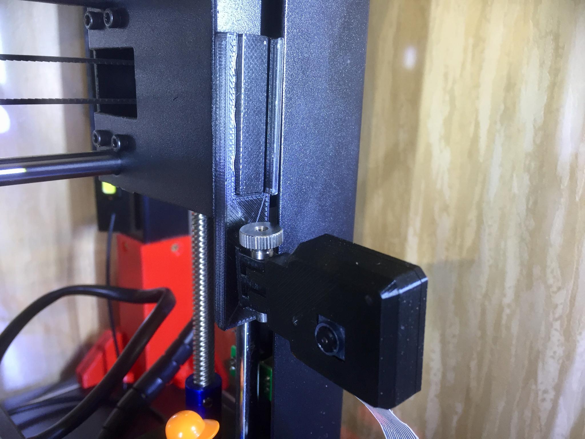

Baroudeur Posté(e) Février 3, 2018 Partager Posté(e) Février 3, 2018 Pour ceux qui ont une Raspicam sur un Raspberry avec Octoprint, j'ai refait le support de caméra qui offre un bon angle de vue. Lien vers le commentaire Partager sur d’autres sites More sharing options...
