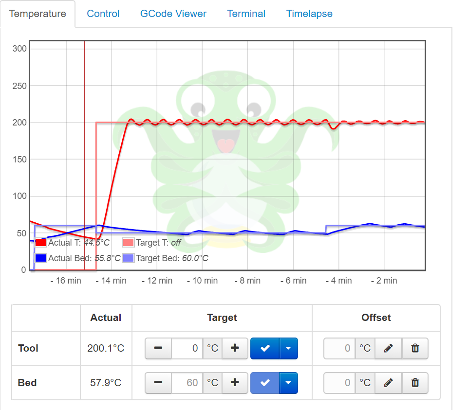

panami3@gmail.com Posté(e) Novembre 11, 2017 Partager Posté(e) Novembre 11, 2017 Bonjour, pouvez vous m'indiquer comment corriger la variation de la température en effet elle varie de 5 dégrées constamment je suis débutant et j'ai remarqué que l on préconise d'utiliser des scripts, mais je vous avoue ne pas savoir comment procéder ! je suis sur une Anet A 8 j'ai placé un mosfset sur le plateau et javais ajouter un autre pour extrudeur , j'ai cru que c’était ce dernier qui ne fonctionnait pas et donc je lai retiré Ps pour rappel je suis débutant et donc pas habituer a utiliser les Gcode merci Lien vers le commentaire Partager sur d’autres sites More sharing options...
Invité Posté(e) Novembre 11, 2017 Partager Posté(e) Novembre 11, 2017 (modifié) pour réglé la variation de ta température c'est dans le marlin que sa se passe ou tu peut choisir + ou - pour la régulation d'origine c'est calé entre +5 et -5 de ta température donc si tu est a 200 tu vas avoir une variation de +5 = 205 et -5=195 voila stp pourrais tu mettre le type de machine que tu a dans ton profile merci Modifié (le) Novembre 11, 2017 par Invité Lien vers le commentaire Partager sur d’autres sites More sharing options...
panami3@gmail.com Posté(e) Novembre 11, 2017 Auteur Partager Posté(e) Novembre 11, 2017 merci pour l'info donc tout est normal chez Moi ? Lien vers le commentaire Partager sur d’autres sites More sharing options...
Invité Posté(e) Novembre 11, 2017 Partager Posté(e) Novembre 11, 2017 bien oui c'est normal Lien vers le commentaire Partager sur d’autres sites More sharing options...
damdam2959 Posté(e) Novembre 25, 2017 Partager Posté(e) Novembre 25, 2017 Bonjour Pour essayer de diminuer ce phénomène (ca ne le supprimeras pas mais le diminueras ) tu peux faire un PID de ta sonde http://3dprinting.forumactif.org/t226-reglage-du-pid-aux-petis-oignons cdlt Lien vers le commentaire Partager sur d’autres sites More sharing options...
