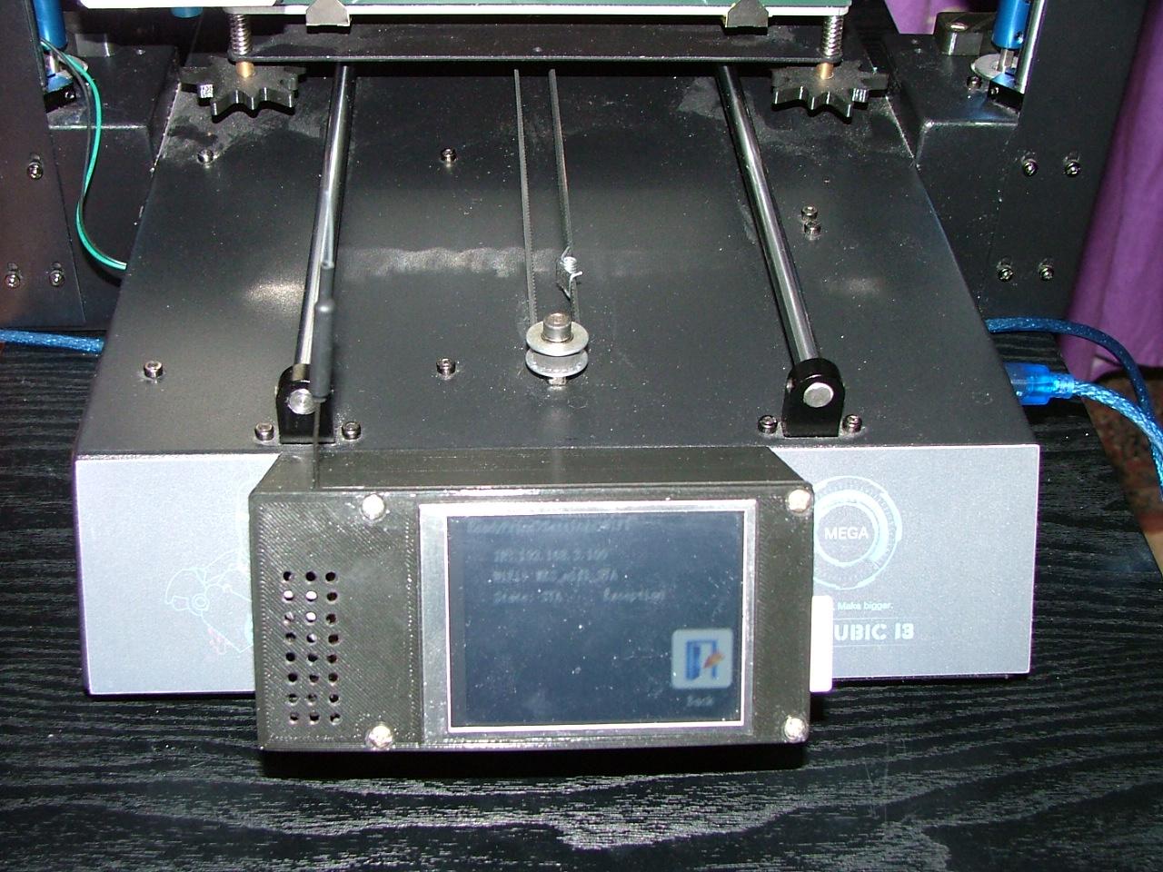

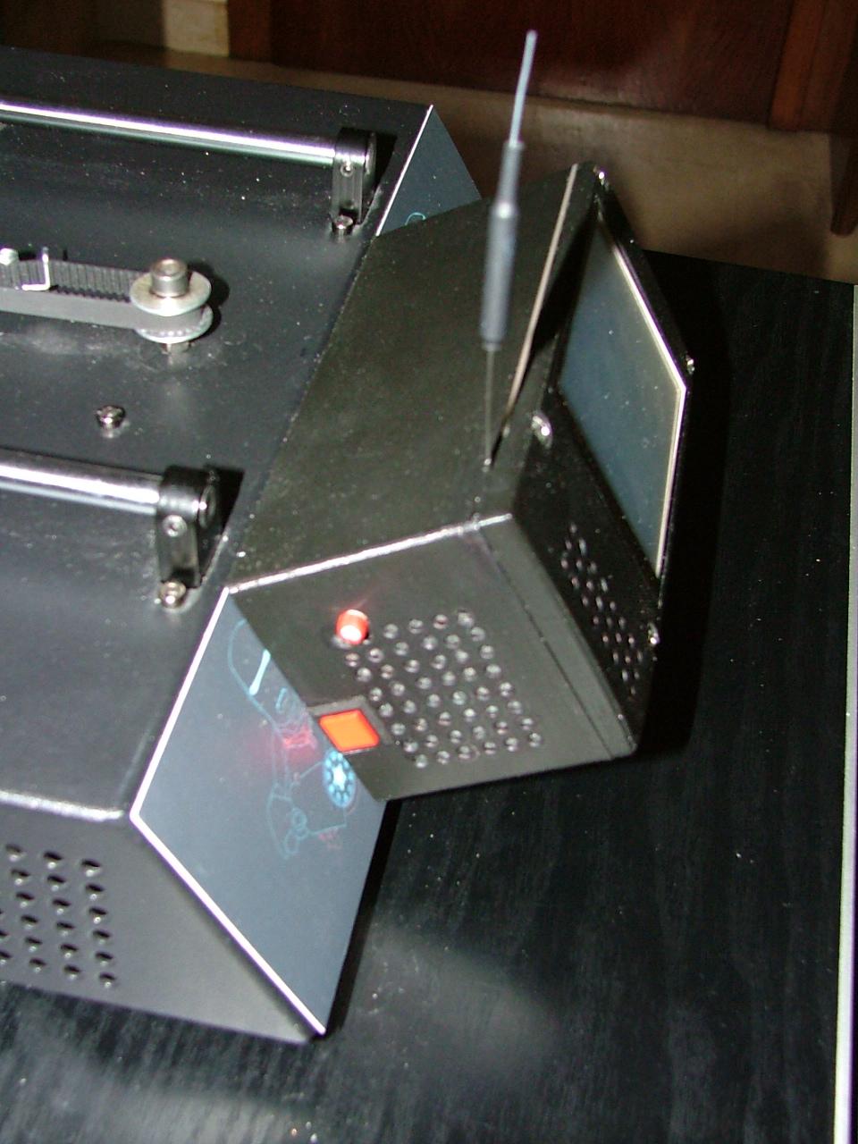

Voici ma Méga en Wifi avec le module MKS HLK-RM04
Comme je souhaitais éloigné le module des moteurs pas à pas et le plus souvent possible du bed chauffant  et ne pas percer la potence de la Méga , j'ai dû faire un boitier très épais pour éviter les collisions entre le bed chauffant et l'antenne verticale
Sur le côté du boitier RAZ du module Wifi et interrupteur pour couper le Gnd du TFT et d la liaison TX/RX

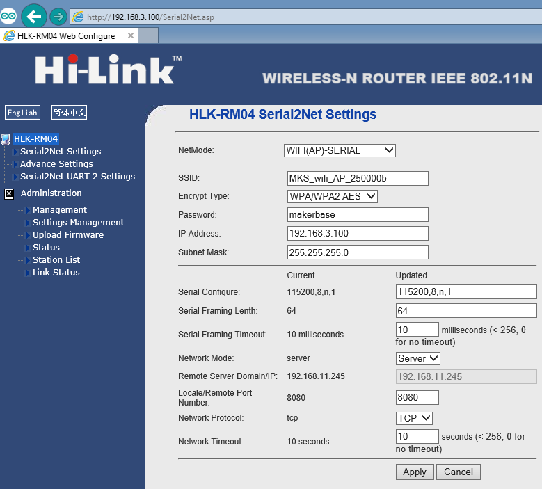

J'arrive uniquement à faire fonctionner le Wifi AP en IP statique en effectuant un Wifi ne passant pas par ma Bbox
Afin de pouvoir être en Wifi avec la Méga et maintenir une connexion internet active , j'ai du rajouter une clé USB Wifi sur le PC pour créer 2 réseaux Wifi sur le PC
Ainsi, c'est hyper pratique !
Voici la configuration de Wifi AP avec une adresse fixe qui fonctionne sans problème
Le module Wifi n'est pas capable de travailler à 230400 ou à 250000 bauds , il faut se maintenir à 115200 bauds !
Les Gcodes ne peuvent être envoyés que par Pronterface à l'adresse et son le port 192.168.3.100:8080 et à la vitesse de 115200 ou 250000 bauds

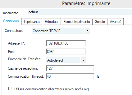

Avec Repetier , la connexion s'effectue sans problème mais:
>  Les ordres ne s'exécutent pas et se mettent en attente
> L'accès à l'EEprom est inactif
Voici ma configuration TCP/IP qui réagit ainsi !      En COM6 USB , tout fonctionne bien  , le problème n'est que en Wifi
Avez-vous des pistes pour Repetier ?   J'ai même essayé de désinstaller le serveur local de Repetier ... Rien ne change ! ...
Sur ma machine le TX/ RX Trigorilla - TFT est en 250000bauds et TX/ RX Wifi - TFT est en 115200 bauds.
En configurant le MKS_config.txt à 115200 cela ne fonctionne plus ni en Wifi , ni en commandes claviers TFT

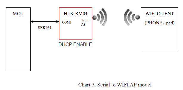

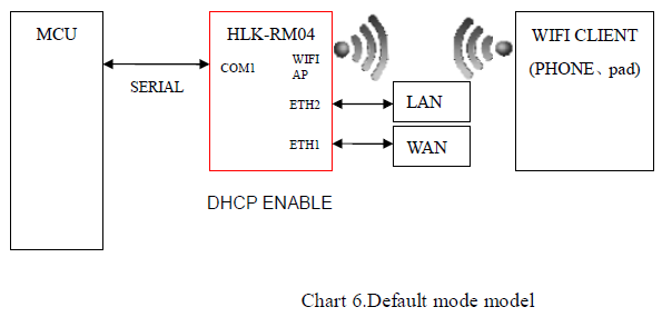

D'après ce manuel, le module de référence ce module Wifi peut travailler en Wifi de 3 façons
J'aimerais bien essayer un Wifi passant par la Box mais sans accès extérieur par le port 8080

Dans cette configuration et afin de le plus réaliser un boitier si épais , et de coller le plus possible au design de @Murdock,  je vais faire un boitier Wifi se fixant en lieu et place de la pièce blanche de forme arrondie .
Inconvénients: l'antenne ne sera plus verticale.
Est-ce d'après vous , important ?
En implantation horizontale de l'antenne, j'aurais la self de l'antenne à 5mm d'un palier et d'une colonne Y ....
Elle aura apparemment une implantation horizontale vers le côté droit de la Méga (implantation la plus discrète ) ou inclinée vers l'avant entre le LCD et le TFT (30° / horizontal) et saillante de près de 80mm. Il faudra voir à l'usage !....
