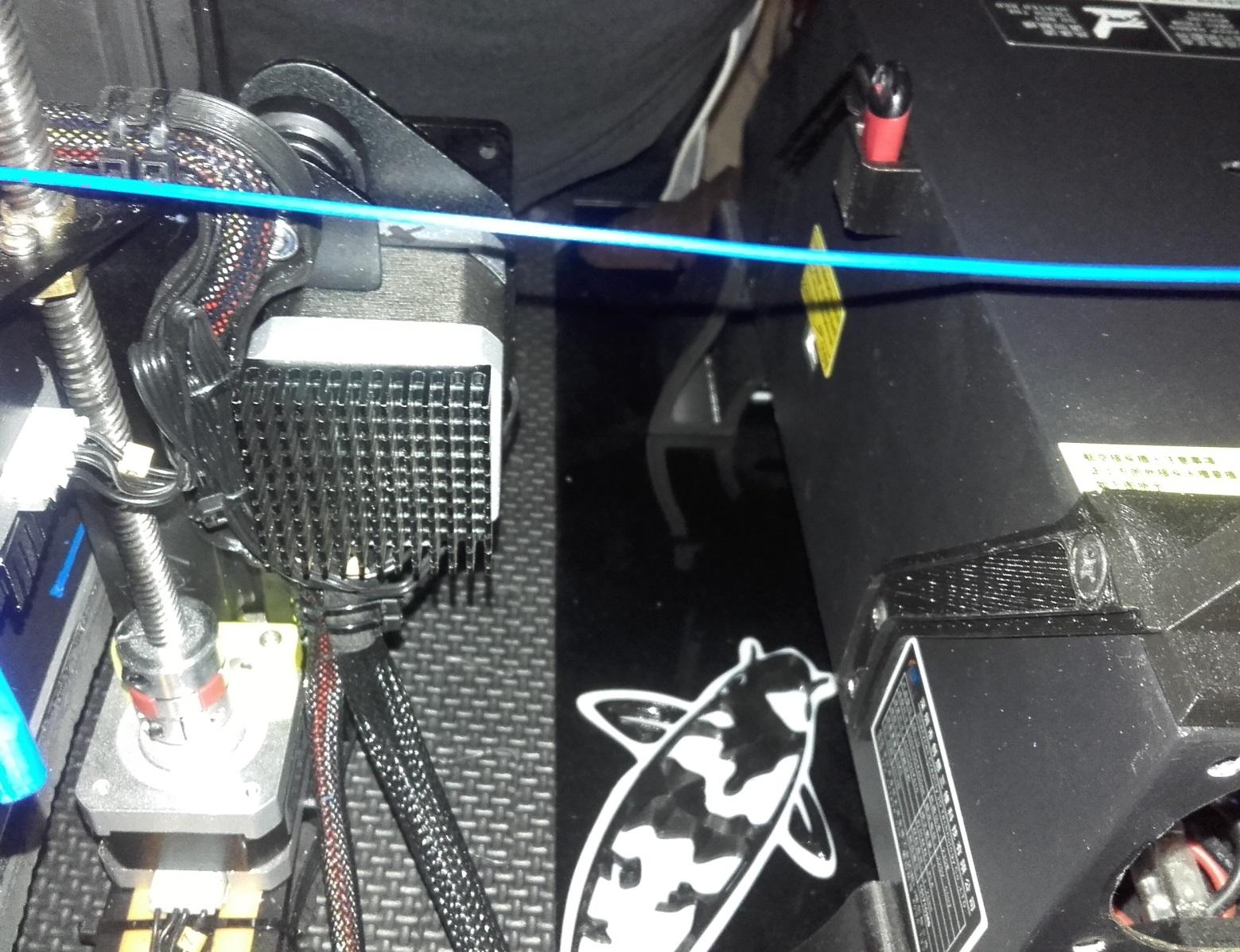

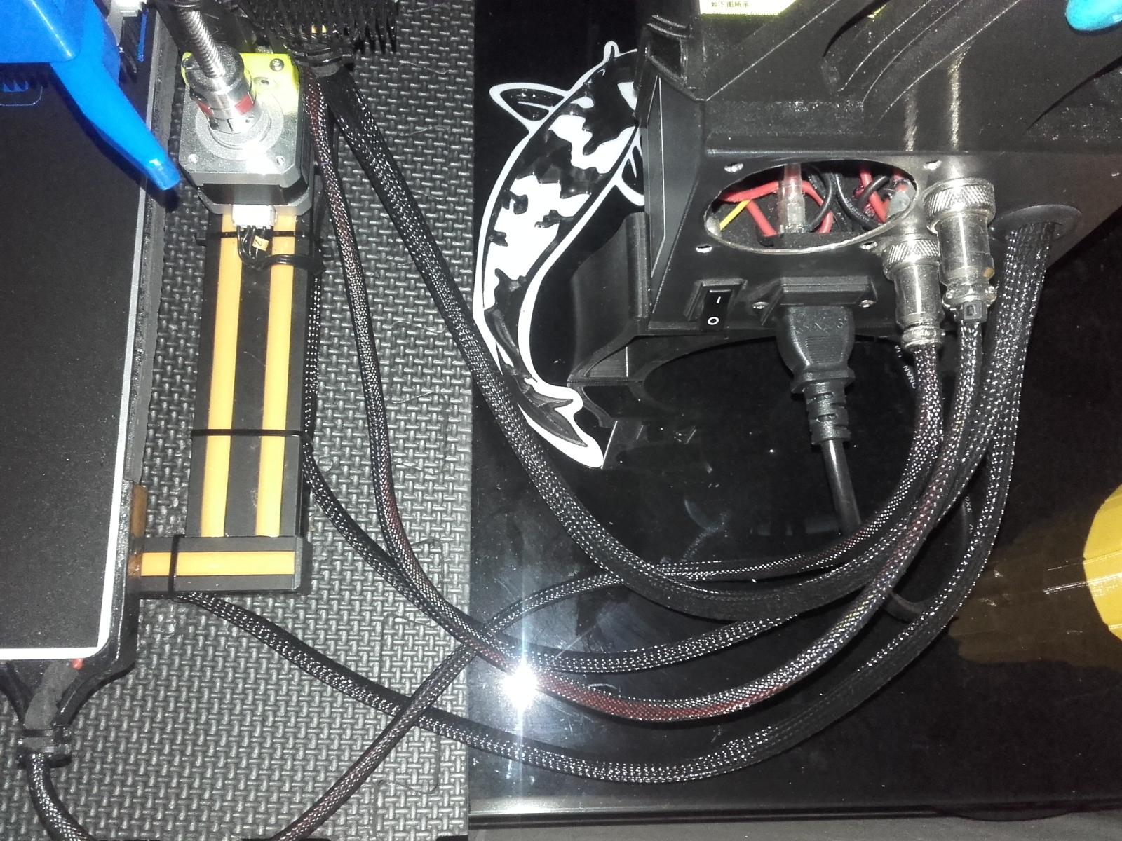

rmlc460 Posté(e) Novembre 12, 2017 Partager Posté(e) Novembre 12, 2017 (modifié) Salut à tous, J'ignore si un post existe pour les améliorations qu'on pourrait imaginer spécifiquement pour cette machine. J'ouvre donc celui-ci, en comptant sur vos remarques, vos améliorations et vos trucs, même si'il s'agit de liens pointant sur d'autres discussions. Je cherchais depuis quelques temps à résoudre le problème de la sortie du bed de nos imprimantes d'une manière un peu définitive. Les câbles qui pendent, les extrémités de gaine qui s'effilochent, c'est pas mon truc, et je trouvais que le support le plus couramment imprimé comprimait trop le ressort de ce côté. Je me suis donc fendu d'une chaîne ouverte qui ne nécessite pas de dessouder les fils, et assure un fonctionnement harmonieux. J'ai commencé par approvisionner un feutre de 3mm pour isoler le lit. Pas cher, mais pas top non plus. Au thermomètre IR, j'ai constaté que la température sous le lit était d'environ 15° moins élevée que sur le dessus. Je n'ai pas mesuré le gain de temps, je sais qu'au départ, sans rien, je mettais environ 7 minutes à atteindre 55°, à la louche. Depuis, je pense avoir gagné une minute ou deux, mais pas mieux. Conclusion, plus épais, c'est mieux, mais ça nécessite de modifier le support du fin de course de Z. Du coup, afin d'avoir une meilleure portée et de maintenir un peu l'ensemble, j'ai dessiné des coins. Il en faut 3. Mais comme le lit n'est pas suffisamment isolé, et qu'ils ne sont pas très épais, ils chauffent et se vautrent un peu. Prochaine étape donc, une isolation supplémentaire, un endstop Z modifié, et des coins avec un rebord plus haut, de manière à reprendre aussi le verre, pour ceux qui l'utilisent, et veulent oublier les pinces. Vous remarquerez que j'ai sécurisé la portée du ressort au moyen d'une rondelle large. Doit y avoir moyen de mieux faire, j'y bosse! Ensuite, le 4ème coin, c'est le départ de la chaîne. L'autre extrémité est fixée derrière le stepper Z au moyen des écrous et vis fournis en pièce détachée. L'ensemble passe très bien sous les gros boutons de réglage, et j'ai utilisé quelques petits colliers rilsan pour attacher tout ça. Au total, il faut donc imprimer: - 3 coins - 15 maillons ouverts, - 1 Pièce de sortie du bed - 1 pièce de sortie de chaîne et trouver: - 2 vis M5*10 avec écrous marteau - 4 rondelles larges M4 - 6 colliers Rilsan de 1mm Voici ce que ça donne: Malheureusement, comme la vie est toujours plus compliquée qu'on ne le voudrait, évidemment le câble du bed est trop court [Au premier plan, un clip très pratique trouvé sur Thingiverse] Alors du coup, je me suis fendu d'une rallonge (aujourd'hui en promo à 15.69€) qui va me permettre de remettre l'unité centrale dans un endroit un peu moins olé-olé! Demain, vous pourrez retrouver les STL sur Thingiverse en suivant le lien de mon profil. Bons prints! Modifié (le) Novembre 12, 2017 par rmlc460 2 Lien vers le commentaire Partager sur d’autres sites More sharing options...
nicolas65 Posté(e) Novembre 12, 2017 Partager Posté(e) Novembre 12, 2017 (modifié) moi je ne suis pas du tout fan des chaines.... pourtant je suis très chiant et exigent sur les cables connectiques.... après chacun ses opinions perso regarde celle ci https://www.thingiverse.com/thing:2607148 perso je n'ai rien mis.... le cable travaille sur toute sa longueur et non sur une zone quand je revois la grille d'origine derrière la cr-10 sinon en amélioration je pense que tu pourrais justement fixer tous les câbles allants sur la partie mobile sur l'axe z et x de facon à ce que cela ne repose pas sur les connecteurs ! j'ai fais une piece pour cela sur thingiverse egallement j'avais le même coupleur z pour remplacer celui d'origine arrivé cassé, le probleme de ces coupleurs c'est qu'ils sont souples et cela fait des variations de hauteur de couche et donc des irrégularités, j'ai mis un coupleur bien plus rigide perso, essai tu pousser et tirer un peu le z tu va voir le coupleur travailler après chacun fait comme il le veut je suis peut être dans le faux Modifié (le) Novembre 12, 2017 par nicolas65 Lien vers le commentaire Partager sur d’autres sites More sharing options...

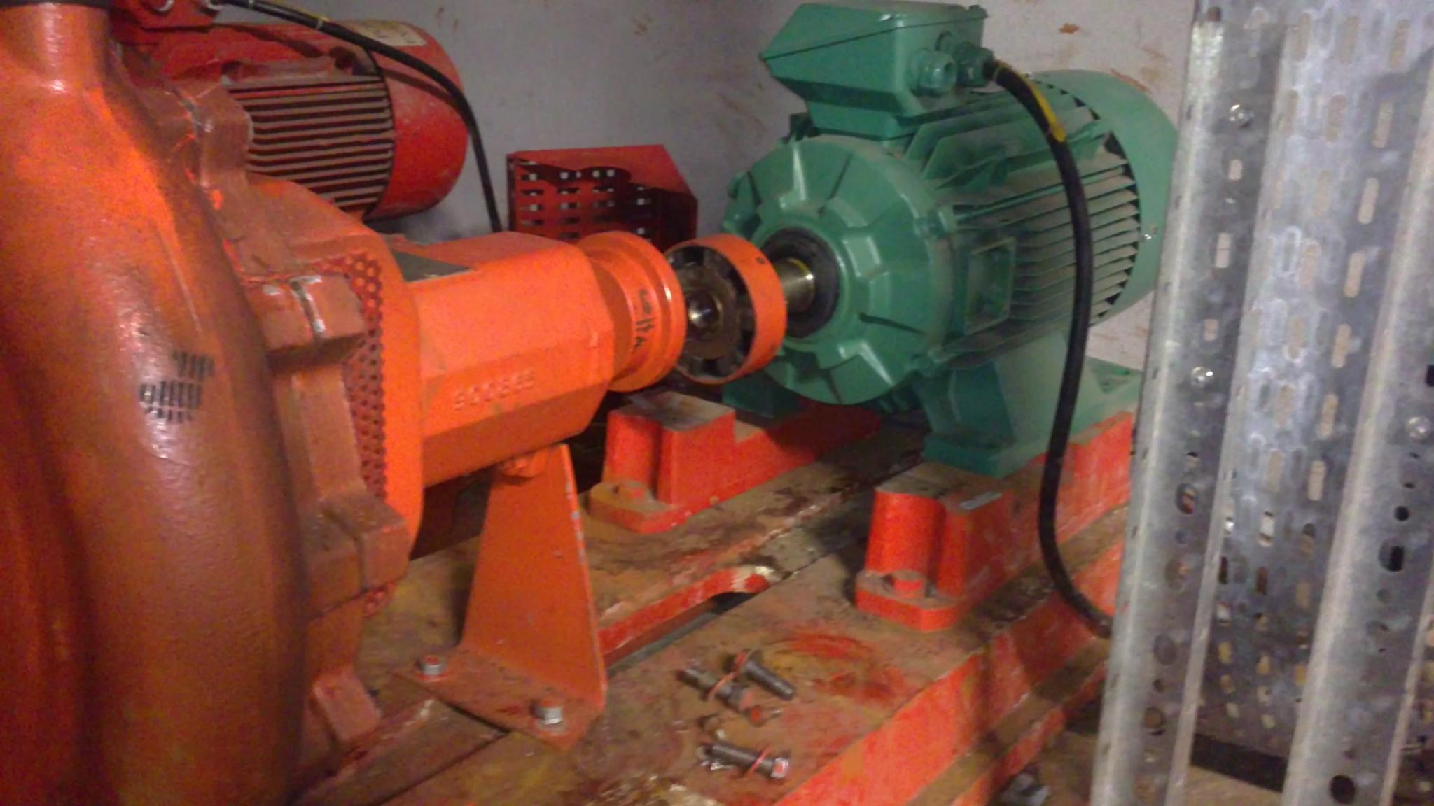

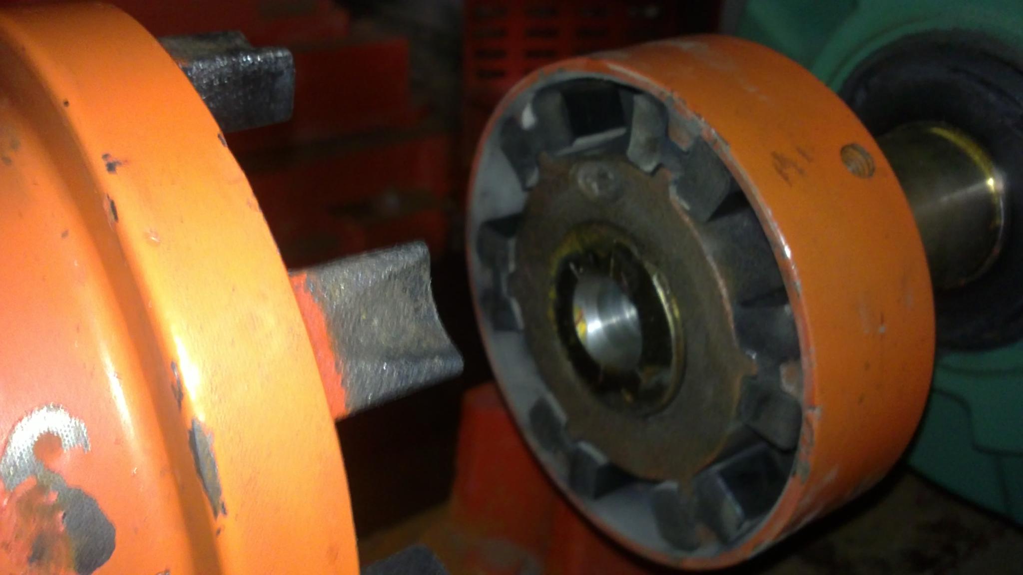

rmlc460 Posté(e) Novembre 12, 2017 Auteur Partager Posté(e) Novembre 12, 2017 Pour le coupleur, j'attends >>>CELUI-CI<<<, commandé ce matin, depuis que j'ai vu ta vidéo. Et c'est évident que tu as raison! Je me suis même souvenu que j'ai bossé dans les transmissions mécaniques, et vu le nombre de coupleurs de toutes tailles que je me suis trimballé (dont des très gros et très lourds!!), je me suis rappelé qu'ils avaient tous des éléments amortisseurs en néoprène! A l'époque, la marque de référence, c'était Angst + Pfister. Du coup, je suis allé sur leur site, et ils ont toujours une gamme complète destinée à l'industrie, du matos de pros. D'ailleurs, en français, ça ne s'appelle pas un coupleur, mais un accouplement élastique! Et la pièce souple au milieu, c'est le flector. Pour les câbles, je suis d'accord avec toi, faut du propre. Mais j'attends surtout ma rallonge, histoire d'écarter l'UC, parce que là, c'est chaud! L'autre chaine, je l'ai vue aussi, mais un peu tard: j'étais déjà parti sur mon idée!! Dans tous les cas, je trouve que ces solutions sont préférables, car j'ai remarqué que la gaine d'origine avait tendance à frotter sur l'ange arrière droit du bâti. Lien vers le commentaire Partager sur d’autres sites More sharing options...
nicolas65 Posté(e) Novembre 12, 2017 Partager Posté(e) Novembre 12, 2017 pas mal ce coupleur, tu va voir il sont plutôt rigides, le plastique n'est pas souple du tout c'est vrais ce sont des accouplement moteur, j'avais démonté celui la une fois pour voir qui était bloqué..., bien plus souple que les rouges Lien vers le commentaire Partager sur d’autres sites More sharing options...

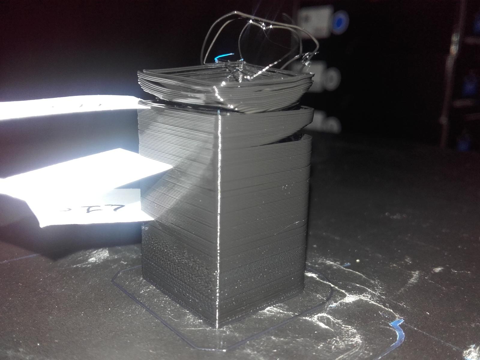

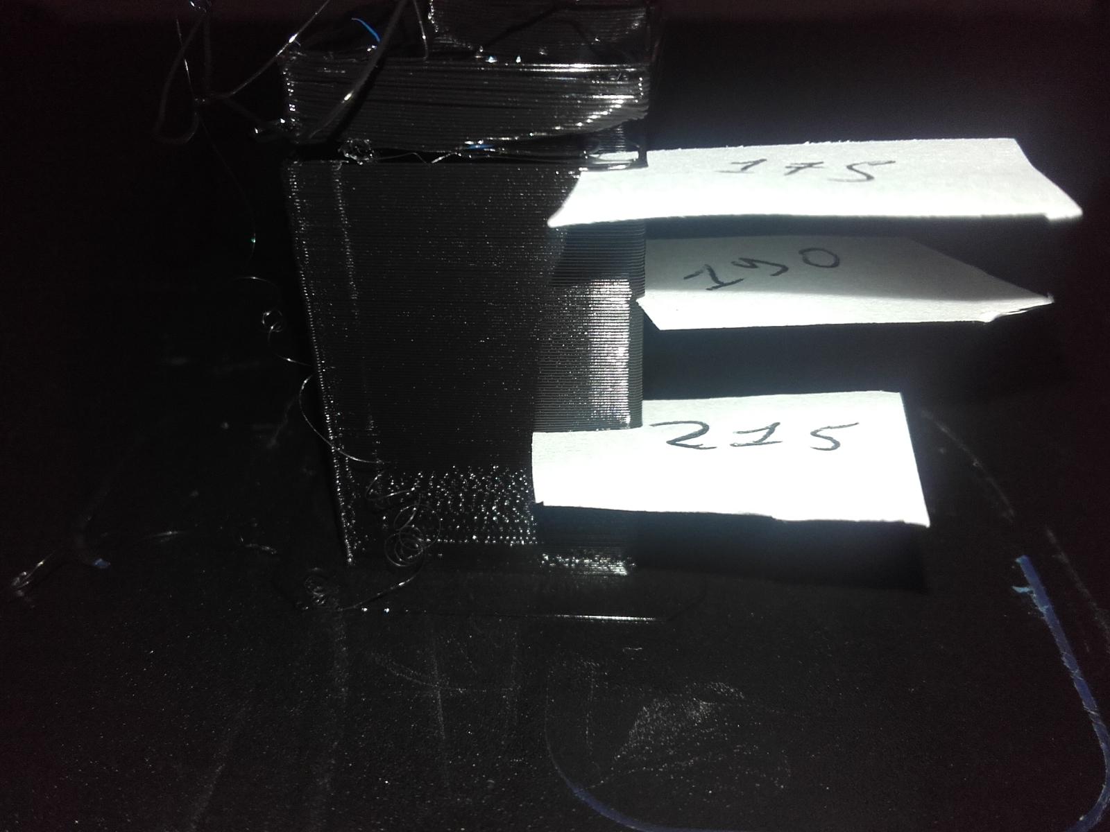

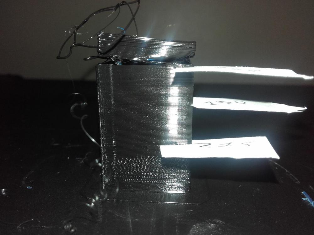

nicolas65 Posté(e) Novembre 15, 2017 Partager Posté(e) Novembre 15, 2017 il y en a pas mal, principalement que ca ne coule pas sur les plans inclinés sinon le rendu est affreux faudrait que j'essai une tour de température sur du noir pour voir peut être comparer avec toi ? perso j'imprime ma tour en 1 seule couche, c'est donc rapide et la moindre variation de qualité se voit j'ai une impression de 2h environ et j'essai, d'ailleurs cette impression est la version imprimée numéro euuh dans les 12 versions ? j'espère que cette fois c'est bon !!!!!!!!!!!!!!!!!!!!!!!!!!! c'est totalement inspiré d'une de tes créations, si pourrais la mettre en remix au passage sur thingiverse ? Lien vers le commentaire Partager sur d’autres sites More sharing options...
nicolas65 Posté(e) Novembre 16, 2017 Partager Posté(e) Novembre 16, 2017 j'ai imprimé de 240°C jusqu'à 170°C par changement de 5°K toutes les 10 couches avec le PLA noir carbone j'ai mis quelques marqueurs pour visualiser un petit peu, en bas j'ai commencé à 240 puis à mesure qu'on monte dans les couches ca descend en température.... la température optimale est en dessous de 215°C au delà on le voit ca crame puis à 175-170°C ca sort toujours, l'extrudeur n'a patiné à aucun moment , on voit que la, les couches ne fusionnent plus Lien vers le commentaire Partager sur d’autres sites More sharing options...
nicolas65 Posté(e) Novembre 16, 2017 Partager Posté(e) Novembre 16, 2017 tu n'aurait pas un problème sur le tube ptfe ? perso c'est ce qui m'a fait mettre une tête e3d après de nombreuses rétractions ca m'endommageait le tube ptfe Lien vers le commentaire Partager sur d’autres sites More sharing options...

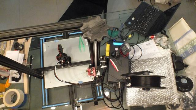

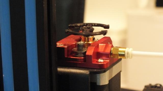

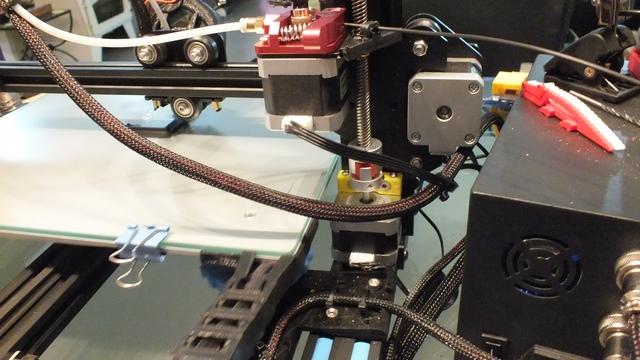

rmlc460 Posté(e) Novembre 29, 2017 Auteur Partager Posté(e) Novembre 29, 2017 Ah zut, j'étais pas repassé par ici depuis quelques jours, j'avais pas vu ton post? C'était quoi, ton impression? c'était le levier de l'extrudeur? Bon, la suite: Et ça continue, encore et encore... Aujourd'hui, plein de petites modifs, je commence à réceptionner mes commandes... D'abord, Titine est passée au bleu. Le jaune orangé, ce n'est pas une couleur pour moi. Je n'aimais pas. Ensuite, j'ai encore imprimé un nouveau fang (le 4ème!!!) pour y coller un nouveau ventilo en 50*15: Et puis, elle a eu droit à un bel extrudeur en alu tout rouge, plus facile à manier que celui d'origine. Je l'ai pimpé avec des petites flèches "à la Nico". Quand je serai grand, j'offrirai la Rolls, un Bondtech à ma belle! Au passage, une grosse molette pour manœuvrer le Z. Je l'ai imprimée avec le bouton au dessus, mais je pense que je vais en faire une autre à l'envers, ce sera plus propre, parce que là, déception, ya des marques partout sur la dernière couche... Et puis le changement d'accouplement. A noter qu'évidemment, s'il est à la bonne dimension, les deux trous sont à 5mm, donc j'ai été obligé d'aléser le trou supérieur à 8... Faut que j'affine, parce que j'ai bien l'impression que j'ai un désalignement de la tige filetée, et avec ce type de modèle, la partie supérieure arrive à se soulever... Faut que je regarde ça de plus près, et vite... J'ignore si tout ça est bien utile, ou si c'est du gadget, mais bon, ça m'a occupé! Lien vers le commentaire Partager sur d’autres sites More sharing options...
PrintOlivier Posté(e) Novembre 29, 2017 Partager Posté(e) Novembre 29, 2017 Il y a 4 heures, rmlc460 a dit : J'ignore si tout ça est bien utile, ou si c'est du gadget, mais bon, ça m'a occupé! En tout cas ça ne peut pas faire de mal ! Lien vers le commentaire Partager sur d’autres sites More sharing options...
nicolas65 Posté(e) Novembre 29, 2017 Partager Posté(e) Novembre 29, 2017 enfonce bien en butée le coupleur Z en poussant la tige et le chariot en x , tu a vu c'est plutôt rigide comme assemblage ! tu a imprimé quel fang ? le lien thingiverse ? car en 5015 je n'en connais qu'un seul qui est bon la poignée pour l'axe z je me suis toujours demandé comment elle fait pour serrer la tige filetée et ne pas patiner ?? la fleche sur l'extrudeur il faut lui mettre une petite goute de colle , le mec a prévu large au niveau de la marge, ca bouge Lien vers le commentaire Partager sur d’autres sites More sharing options...
