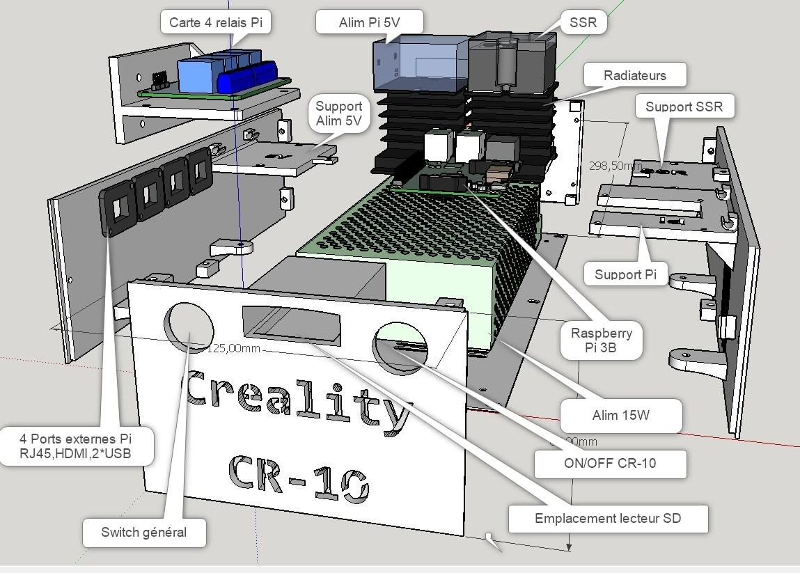

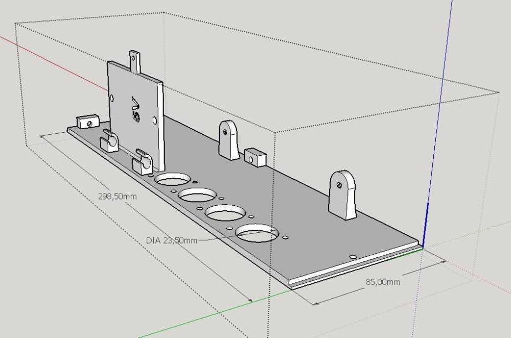

rmlc460 Posté(e) Avril 3, 2018 Auteur Partager Posté(e) Avril 3, 2018 (modifié) Tiens, ce soir, je me suis amusé à tenter de faire ma première animation sous Sketchup, pour mon boitier de raccordement, histoire de rigoler un coup. Bon, c'est pas top, mais je vous montre quand même! Je n'ai pas trouvé s'il était possible de générer des éclatements des différents composants (peut-être avec des calques?). Si quelqu'un sait faire, je prends, merci d'avance! Modifié (le) Avril 3, 2018 par rmlc460 Lien vers le commentaire Partager sur d’autres sites More sharing options...

pyriame Posté(e) Octobre 3, 2018 Partager Posté(e) Octobre 3, 2018 concernant sketchup je vois que sur ton anim certain cercle ou cylindre on peu de face. Parfois c'est un problème à l'impression . Pour augmenter le nombre de segment d'un cercle: clic droit sur le cercle puis "divide" et on augmente le nombre de segment pour un truc le plus circulaire possible (et pas vaguement hexagonal). Voila tu le savait sans doute mais c'est la seul remarque que j'avais à faire sur ton anim. le reste est top. Pour tes problème de cote par contre je t’avoue que je suis un peu surpris. En mettant une précision de 0,01 mm sous sketchup et en respectant des chiffres rond en rapport avec la largeur et la hauteur de buse je fait des logements de vis M3, d'écrou ou de roulement au poil de c***ille. Lien vers le commentaire Partager sur d’autres sites More sharing options...
rmlc460 Posté(e) Octobre 3, 2018 Auteur Partager Posté(e) Octobre 3, 2018 (modifié) Ce qu'il y a de bien, avec SK, c'est la variété des méthodes: par exemple, pour augmenter ou réduire le nombre des segments d'un cercle, moi, j'utilise tout simplement le + et le - du pavé numérique!!! Ça marche aussi! Tu peux le faire après l'avoir posé, avant même de rentrer la cote au clavier. D'ailleur, à force, j'ai paramétré ma souris, et j'ai ajouté des combinaisons de touches qui n'ont pas de raccourci à l'origine (p.e. Ctrl-1 du clavier pour masquer/démasquer les composants non sélectionnés. Très pratique). Pour la précision du résultat de l'impression, faut dire aussi que la quantité de modif de profil à faire en fonction des différents fils, matières et même couleur donne des résultats quelquefois surprenant. Sans compter que je suis loin d'être un pro! Je me retrouve souvent à dessiner cote pour cote (mais en général, je rajoute 0.5 sur les lamages. Enfin, quand j'y pense). Là, je me suis tapé une paroi pour mon boitier - 8 heures tout de même - super réussie, mais manque de bol, j'ai dessiné des trous de 23 pour des prises que je n'avaient pas encore reçues... et qui faisaient effectivement 23. Résultat, de superbes trous à 22.8, et forcément... Et dans ce cas, les autres cotes (longueur, largeur) sont nickel. C'est juste le mouvement du cercle de la tête et l'écrasement des couches qui suffit à réduire le résultat final dans ce cas. Mais j'ai aussi eu le cas avec des encastrements pour des écrous pour des vis de 3 ou de 4, avec une buse de 0.4, on atteint les limites de cette technologie, faut dire... Et c'est pour ça que maintenant, je privilégie les inserts laiton avec un lamage, c'est bien plus pratique et net, pas besoin d'être au micron! Bref, on s'adapte! Du coup, pour ma paroi, je l'ai redessinée avec des trous (bien ronds, chef, promis!!!) à 23.5, et puis voila! Tiens, à ce propos, vu la taille du truc, qui atteint les limites de la diagonale du plateau de la CR-10, j'ai eu recours à une astuce pour éviter le warping: des faux coins de Ø10 qui se détachent tout seuls et qui m'ont sauvé la mise! Je les dessine à 0.5mm du bord à protéger, sur une hauteur, en l'occurrence de 2mm, et à l'impression, ils se collent à la pièce mais s'enlèvent sans laisser de trace. Et magique, plus de warp!!! En ce qui me concerne, ça fonctionne à tous les coups! Modifié (le) Octobre 3, 2018 par rmlc460 Lien vers le commentaire Partager sur d’autres sites More sharing options...

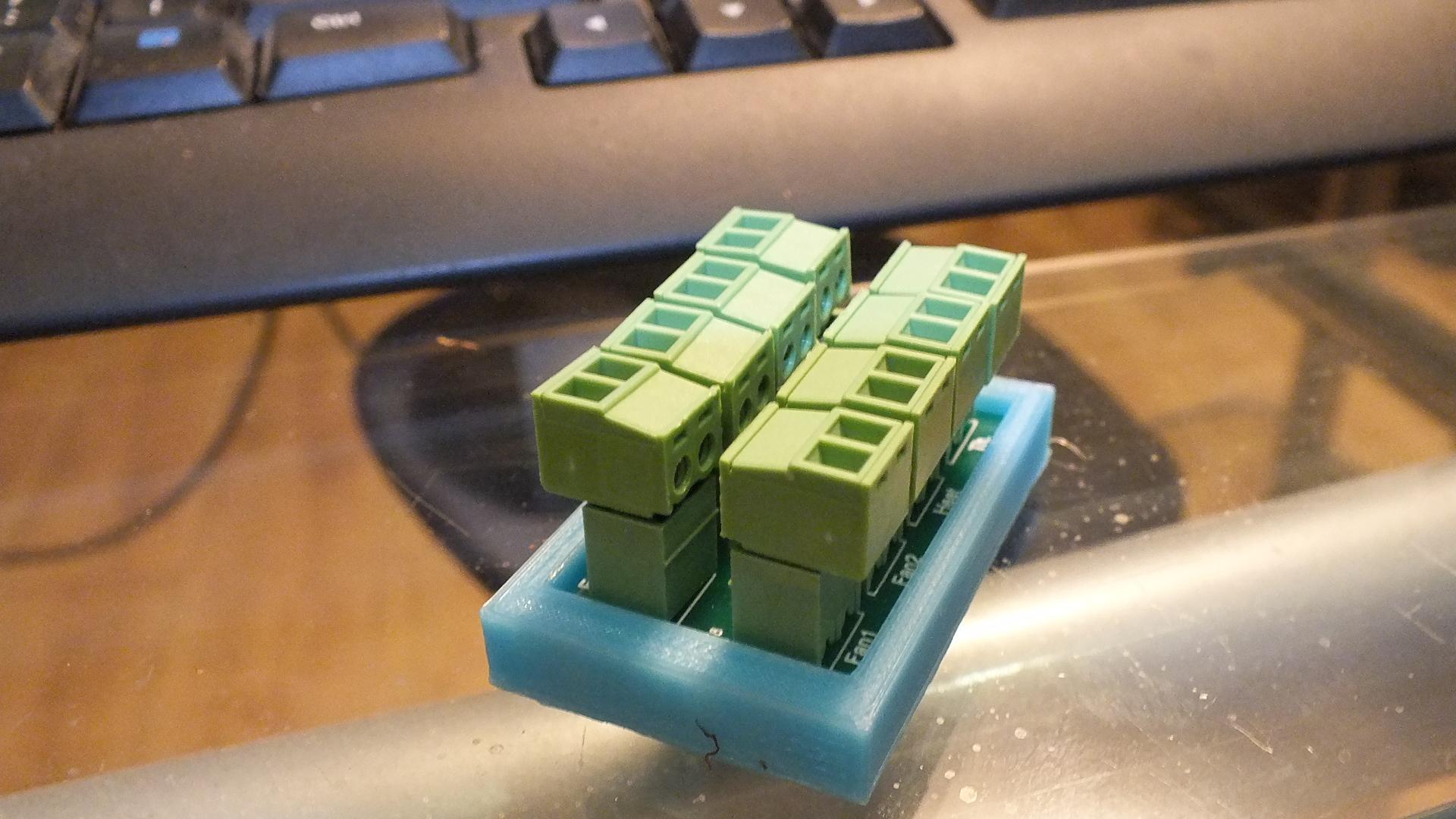

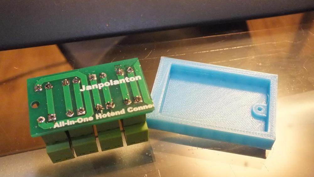

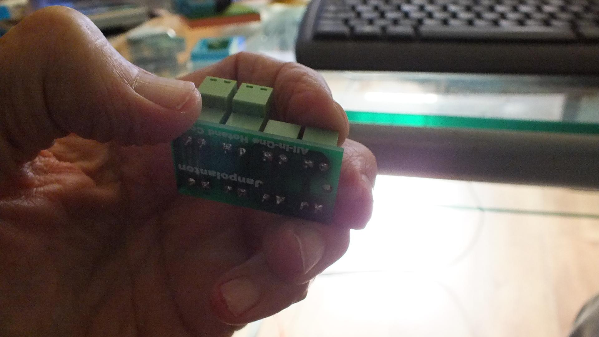

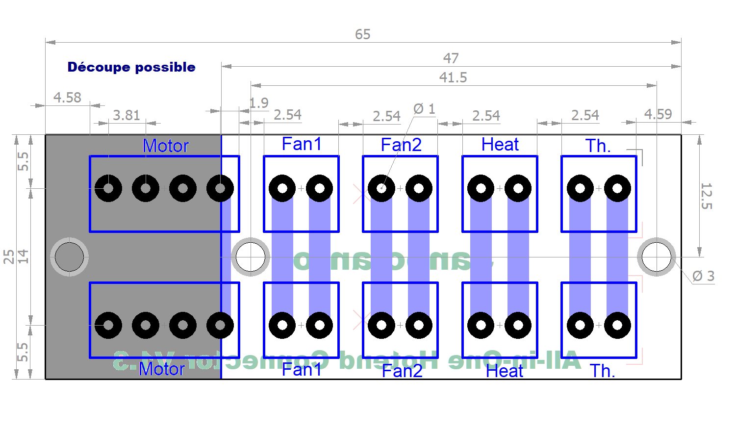

rmlc460 Posté(e) Novembre 10, 2018 Auteur Partager Posté(e) Novembre 10, 2018 (modifié) Bon, avec l'arrivée de la petite nouvelle, agrémentée de quelques trucs moins réjouissants, ça n'avance plus trop, ces modifs... Au si: hier, j'ai enfin reçu les connecteurs au pas de 3.81 qui vont bien sur la platine de raccordement hotend de @Janpolanton. Comme je ne suis pas en direct drive, pas besoin des 4 bornes moteur, que j'ai supprimé. Donc, j'ai soudé ça comme j'ai pu, et j'ai dessiné un petit support qui va très bien. Reste à intégrer tout ça sur le fang et à réimprimer. Je vais probablement en profiter pour changer de modèle, histoire d'avoir un plus gros débit (le Thingiverse 2683629). Et ne vous moquez pas: c'est pas du tout évident de souder ces machins minuscules bien droit, ! Modifié (le) Novembre 10, 2018 par rmlc460 Lien vers le commentaire Partager sur d’autres sites More sharing options...
Janpolanton Posté(e) Novembre 10, 2018 Partager Posté(e) Novembre 10, 2018 il y a 2 minutes, rmlc460 a dit : Et ne vous moquez pas: c'est pas du tout évident de souder ces machine minuscules bien droit, ! Bonjour, Surtout que j'ai été très généreux dans le Ø des trous lors de l'élaboration du PCB et que de ce fait les broches des connecteurs flottent un peu... C'est bien Richard, tu as suivi mon plan de coupe pour supprimer la partie inutile. Lien vers le commentaire Partager sur d’autres sites More sharing options...
rmlc460 Posté(e) Novembre 10, 2018 Auteur Partager Posté(e) Novembre 10, 2018 Oui, et comme du coup, j'avais perdu le 2ème trou de fixation, j'ai fait une fente pour planquer la partie pas trop jolie de la découpe et tenir le circuit. Effectivement, ça flotte dans les trous! Nickel pour se cramer le bout des doigts pendant le positionnement d'autant que comme tout est tout petit, même tenir le circuit tient de l'exploit! Mais bon, ce sont les joies de l'électronique, on aime.. ou pas! Lien vers le commentaire Partager sur d’autres sites More sharing options...
zPixel Posté(e) Novembre 10, 2018 Partager Posté(e) Novembre 10, 2018 (modifié) Il y a une technique qui consiste à pré-souder une seule patte sur le pcb, puis de contraindre (sans le tordre) le composant pour qu'il tende à se redresser et enfin faire fondre l'étain de la patte pour que le composant se place correctement. Il me semble qu'Heliox en parle dans l'une de ses vidéos. Modifié (le) Novembre 10, 2018 par zPixel Lien vers le commentaire Partager sur d’autres sites More sharing options...
rmlc460 Posté(e) Novembre 10, 2018 Auteur Partager Posté(e) Novembre 10, 2018 Oui, bien sur, c'est ce que j'ai fait. Sauf que tout est tellement minuscule que tu te crames les doigts, y compris du côté des pistes du circuit. Et bien sur, tu ne peux même pas tenir les trucs avec les pinces de la 3ème main! Et tu as vraiment le fer à quelques mm de tes doigts! Faut pas avoir la bloblotte... Mais bon, c'est galère, mais ça se fait quand même, la preuve... Lien vers le commentaire Partager sur d’autres sites More sharing options...
fran6p Posté(e) Novembre 10, 2018 Partager Posté(e) Novembre 10, 2018 @rmlc460 Avec du kapton et du bluetak pour maintenir les fiches et une troisième main pour le PCB, ma platine est plutôt réussie, j'ai laissé le connecteur 4 pour le cas où (Nema en Direct drive ou ABL (TouchMi)). Montée sur deux pièces réalisées avec OpenScad (seul logiciel que j'arrive à utiliser pour le moment) voir ici. En tout cas, c'est vraiment très pratique d'utilisation cette platine (comme les autres conception de @janpolanton). Lien vers le commentaire Partager sur d’autres sites More sharing options...
Janpolanton Posté(e) Novembre 11, 2018 Partager Posté(e) Novembre 11, 2018 (modifié) Il y a 14 heures, fran6p a dit : En tout cas, c'est vraiment très pratique d'utilisation cette platine (comme les autres conception de @Janpolanton Merci! Mais j'avoue que pour cette platine, j'ai été plutôt généreux dans la dimension des trous... C'est ce qui arrive quand on se mélange les pinceaux entre rayon et Ø et qu'on envoie 30 platines en fabrication. J'ai en projet une nouvelle version de ce PCB avec un trou de fixation supplémentaire et une possibilité de découpe à 47 x 25 (comme pour @rmlc460) Les perçages des connecteurs sont de 1 mm à présent Si j'ai suffisamment de demandes, je ferai graver quelques platines. Modifié (le) Novembre 11, 2018 par Janpolanton Lien vers le commentaire Partager sur d’autres sites More sharing options...

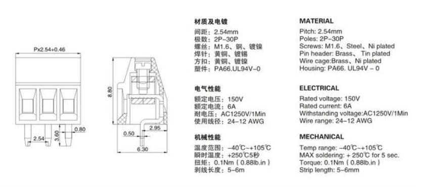

rmlc460 Posté(e) Novembre 11, 2018 Auteur Partager Posté(e) Novembre 11, 2018 (modifié) Par contre pourquoi restes-tu en 3.81? tu ne peux vraiment pas passer en 2.54? J'ai aussi approvisionné des connecteurs Dupont, et ils sont en 2.54. Bon, c'est sur que ce 'est pas ce qu'il y a de plus pratique, vu qu'il faut de fader le sertissage des cosses, mais de toute manière, en 2.54, on pourrait opter pour des connecteurs verts non débrochables, on aurait le choix. D'autant qu'on ne débranche pas non plus cet endroit tous les jours... Modifié (le) Novembre 11, 2018 par rmlc460 Lien vers le commentaire Partager sur d’autres sites More sharing options...
Janpolanton Posté(e) Novembre 11, 2018 Partager Posté(e) Novembre 11, 2018 il y a 1 minute, rmlc460 a dit : Par contre pourquoi reste-tu en 3.81? tu ne peux vraiment pas passer en 2.54? Parce que j'avais des connecteurs en 3.81 dispos et que je ne sais pas si les mêmes existent en 2.54, le plus petit que j'ai trouvé c'est en 3.5mm Si tu en trouves, mets le lien et je modifierai la platine en fonction... Lien vers le commentaire Partager sur d’autres sites More sharing options...
rmlc460 Posté(e) Novembre 11, 2018 Auteur Partager Posté(e) Novembre 11, 2018 (modifié) Sur mon lien plus haut, pour les non débrochables, tu as toutes les cotes sur la page Aliexpress. Pour les débrochables, effectivement, vaut mieux rester en 3.81, sinon le pitch passe au double, 5.08. Mais comme je te le disais, je ne trouve pas que la possibilité de débrocher soit déterminante, du moins en ce qui me concerne. Modifié (le) Novembre 11, 2018 par rmlc460 Lien vers le commentaire Partager sur d’autres sites More sharing options...

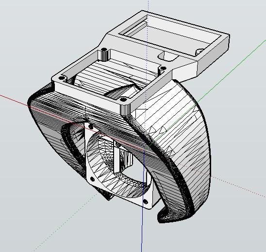

rmlc460 Posté(e) Novembre 11, 2018 Auteur Partager Posté(e) Novembre 11, 2018 (modifié) Ça y est, du coup, je me lance dans la grosse modif de tête: Changement de fang, et hier j'ai bossé pour intégrer la platine PCB à ce nouveau machin: c'est très galère d'importer un STL dans Sketchup, et pas cool du tout de retrouver toutes les faces bien comme il faut! Je ne sais absolument pas si ça va le faire, 5 heures d'impression... C'est la Wise qui bosse pour sa petite soeur!!! Modifié (le) Novembre 11, 2018 par rmlc460 Lien vers le commentaire Partager sur d’autres sites More sharing options...
