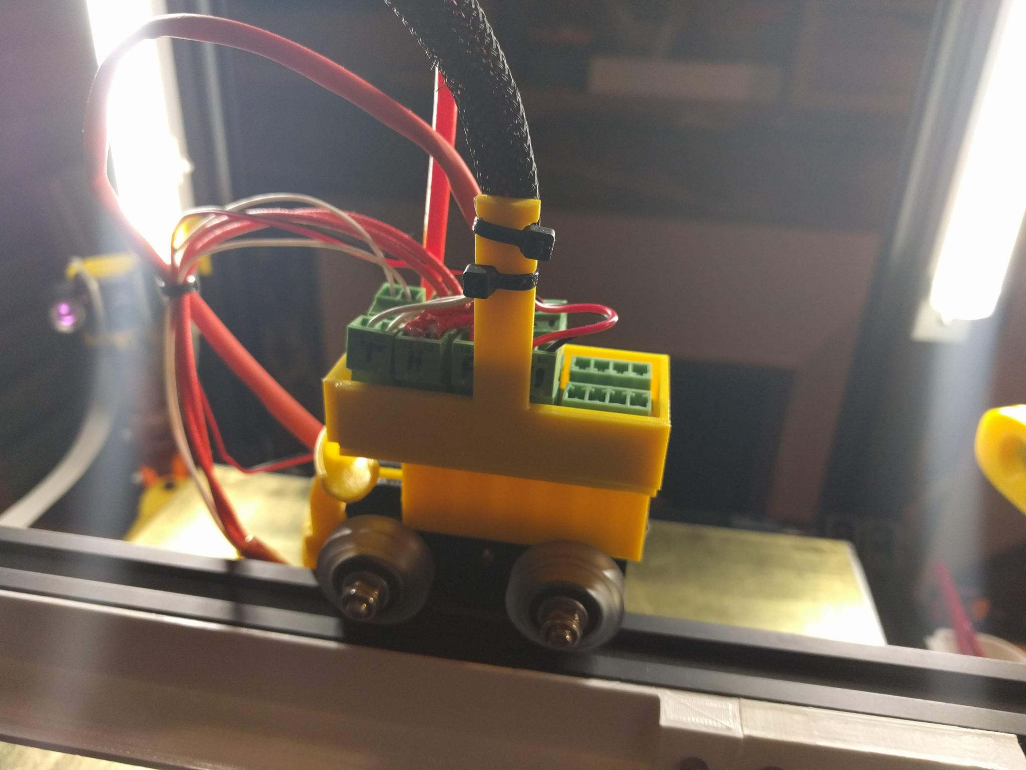

Côté faisceau, on n'a jamais à y revenir, et côté tête, ça demande exactement la même préparation des câbles, soit étamage, soit embout. Et c'est pas comme si on tripotait cet endroit tous les jours...
Tu n'as pas tort...😥
Lien vers le commentaire
Partager sur d’autres sites
Figure toi que bien sur que le coup des dominos, j'y ai pensé! Mais définitivement, ta platine est tout de même plus esthétique et discrète! Ya pas photo. Et en 8+4, ça va être encore plus compact!
Il y a 2 heures, rmlc460 a dit :

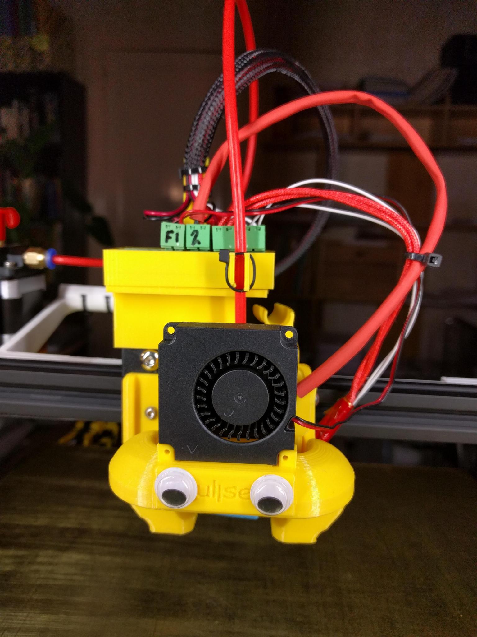

Je ne sais absolument pas si ça va le faire, 5 heures d'impression...
Le support du PCB sur la CR10 doit être en avant du plan représenté par les deux profilés en 2040 supportant l'axe X. Mon premier prototype était trop en arrière et la détection du contacteur d'arrêt situé à gauche ne pouvait plus se réaliser 😉 .
C'est vrai que l'on ne démonte pas fréquemment la tête mais la praticité vient surtout quand on doit remplacer un élément (ventilateur, thermistance, cartouche). Le faisceau qui retourne à la carte mère pourrait lui être directement soudé, il n'y aurait plus besoin de partie amovible que côté "tête"... Et je confirme que les dominos c'est très pratique 😄 .
Zut! Le pire c'est que tu as raison! Faut que je revoie ma copie... Ya des heures de print dans l'air, je viens d'arrêter l'impression du fang rouge!
Je vais être obligé de faire un système en 2 parties avec un assemblage, c'est malin...
Et franchement, j'insiste lourdement, comme toujours, mais reconnais que si tu dois changer un ventilo, il faudra bien de toute manière le brancher sur la pièce correspondante du connecteur, non? Alors, qu'il soit fixe ou amovible, il y a toujours 2 vis à serrer... Par contre, faut que ce soit accessible, là, OK.

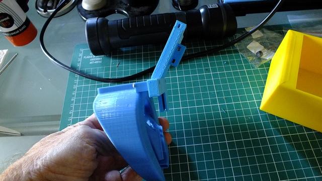

La (les) pièce(s) que j'ai faite(s) est en deux parties: une première qui s'enfiche sur le support métallique, une seconde qui se fixe par vissage sur cette première (j'ai ajouté depuis sur cette dernière pièce deux guides qui permettent de maintenir à l'avant le tube PTFE et à l'arrière le faisceau de câbles). Comme ces pièces sont faites avec OpenScad, il est très facile de faire des modifications puisque ce sont des objets mathématiques / géométriques (et j'aime les mathématiques).
Étamer a effectivement ses limites, qui sont dues en particulier au fait que tu vas créer une zone rigide sur un assemblage de fils. A la jonction entre ces deux zones, le décapant contenu dans l'étain va continuer à attaquer le cuivre et fragiliser cet endroit précis. Mais bon, ça reste tout de même une option, car dans notre cas, les fils ne sont pas mobiles et ne subiront pas de flexion. En fait, tout dépend aussi du temps que tu mets à réussir ta soudure.
Après, pour mettre un embout, il est évident qu'il faut... le bon embout, et la bonne pince. Je viens de recevoir >>>ça<<<. C'est juste un peu fait pour!

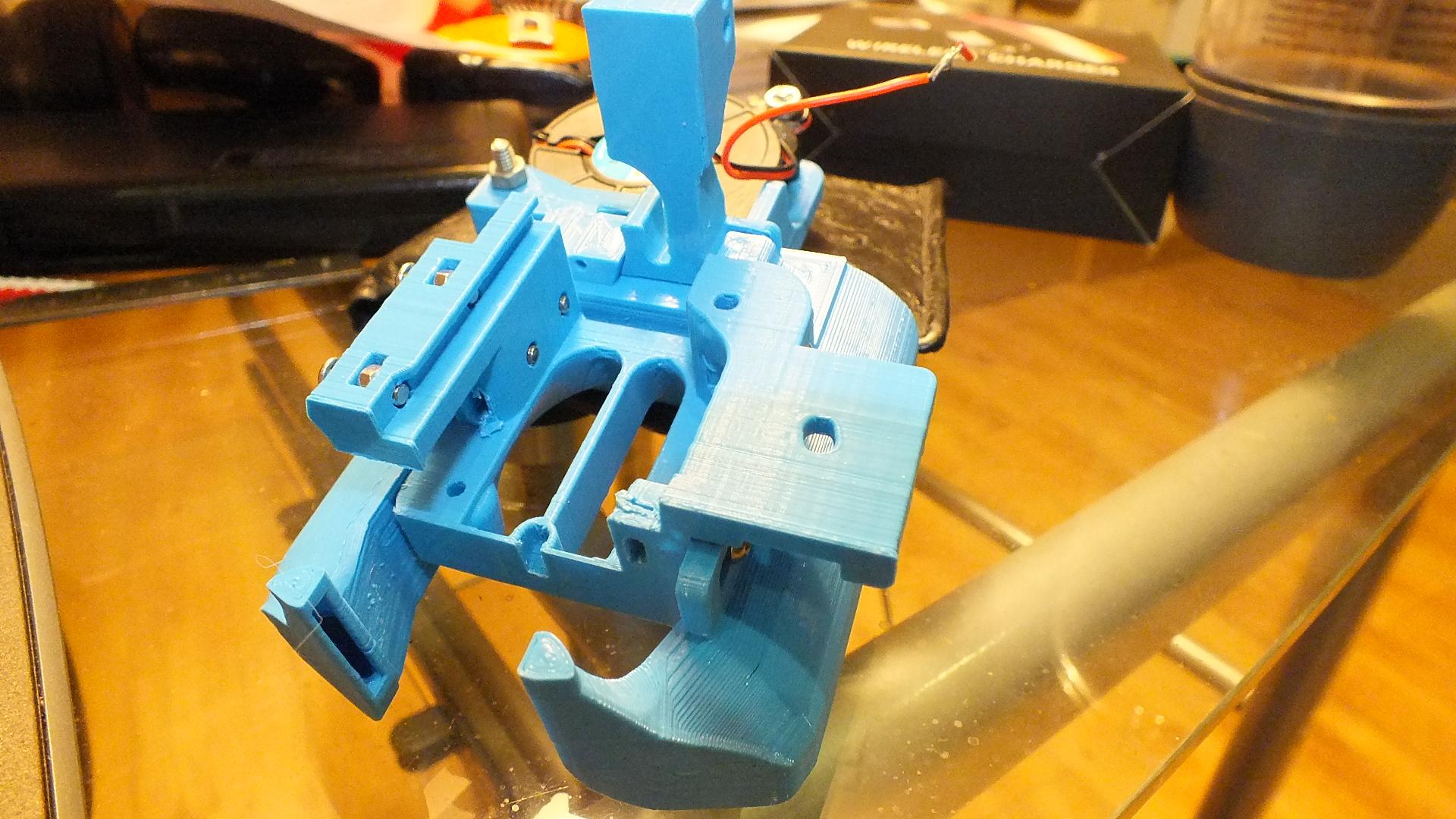

Bon, je suis sur la modif. J'ai pris l'option de monter le support PCB sur le fang au moyen de 2 vis avec des écrous noyés, faut juste que je finalise les logements, ça a l'air d'aller. Parce que la plaque de fond de la CR-10 n'a que les deux trous qui servaient à tenir le carter, dont un seul exploitable, et c'est pas bien pratique. Je ferai une photo de la U20 quand je la démonterai, c'est pas la même chose côté perçages, mais ça y ressemble:
A y repenser, je vais peut-être quand même utiliser ce trou, car sinon, tout l'ensemble fang+boitier n'est tenu que par les deux vis qui viennent fixer la hotend, et ça ne fait pas grand chose comme tenue... Un verrouillage par l'arrière serait peut-être le bienvenu.

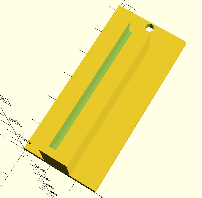

Pour la pièce qui supporte le PCB, sur ma CR10, elle n'est "fixée" sur le tripode métallique que par pincement (et elle ne bouge pas d'un poil) en jaune sur ta photo. Mon fang étant un Petsfang, la base qui entoure la tête (fixée par ses deux vis) est maintenue par les deux vis et par contrainte via une rigole sur le côté tête du tripode (en rouge sur ta photo).
tripode_x_maintien.jpg.dda0d58ba06b9be33726ebd9925460f7.jpgsupport-tripodeX_aio-connector_v3_scad.png.4c552d0e319ca079e79cba7d96e06f32.png
La partie en vert est l'évidement de la pièce qui se positionne sur la tranche du tripode métallique.

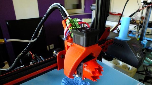

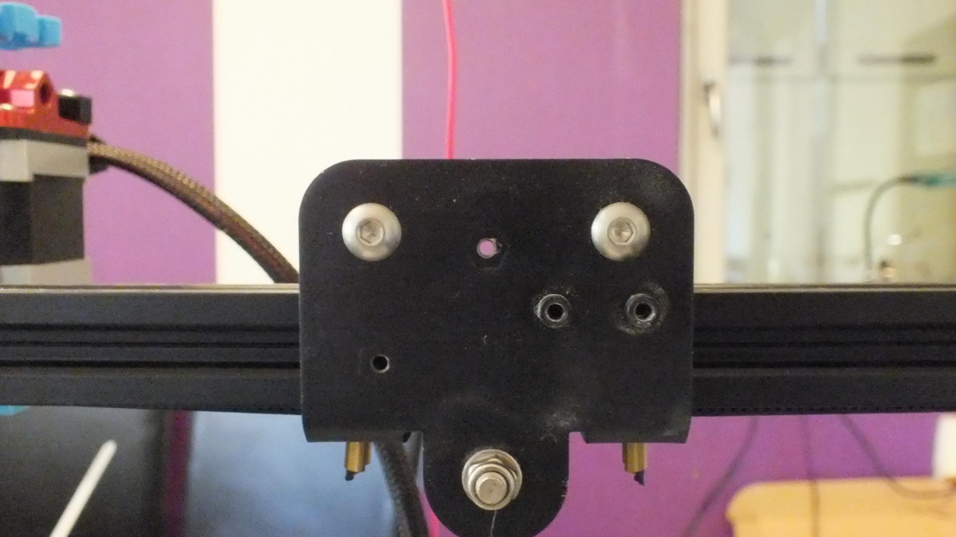

OK, là, tu es vraiment verrouillé de partout...
Mais c'est pas le cas avec le fang que je veux essayer: comme beaucoup, seules les deux vis de la tête le tiennent. Du coup, c'est moins évident.
Je viens de regarder le Petsfang que j'avais imprimé il y a un moment, et que je n'ai jamais monté, et effectivement, la pièce de fond reprend ces trous. Malin, et super technique! . Mais j'ai pas le ventilo qui va bien, et j'en ai marre d'acheter des magasins entiers pour avoir toutes les possibilités. Un jour peut-être, quand je voudrai changer de look!

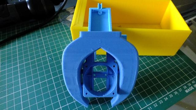

Alors aujourd'hui, petite déconvenue. J'avais acheté il y a un mois ce kit pour passer en double Z avec courroie.
Manque de bol, le paquet était mal foutu, il a été troué, et je l'ai reçu... sans la tige filetée. Du coup, je n'ai que les accessoires. Je suis donc obligé d'attendre un nouvel envoi, rien que pour cette tige. Manquerait plus qu'elle arrive tordue, pour Noël!!!

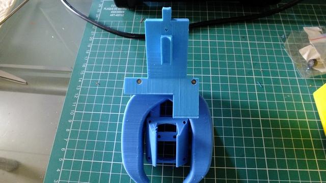

Alors concernant le fang dont je parle plus haut, je l'ai modifié, et j'ai fait un montage qui convient aussi bien à la CR-10 qu'à l'AlfaWise U20 (actuellement, il est opérationnel sur cette machine. Eh bé, ça fait vachement plus propre:
Voici les deux STL modifiés, pour ceux qui auraient le petit PCB pour la connectique et seraient intéressés.
Fang pour 4020 pour support PCB.stl
Support PCB incliné.stl
A noter qu'il faut deux vis de 3*20 et deux inserts M3 pour raccorder les deux pièces, et que le montage se fait dans un sens bien précis. Plus bien entendu des vis plus longues que celles d'origine pour fixer le fang que la platine;

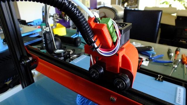

Sur ma CR10, j'utilise un support qui se pince sur le tripode métallique, celui-ci accueille ensuite une sorte de boîte dans laquelle le PCB de @Janpolanton  est fixé via deux vis M3. N'étant pas très doué ne modélisation (moins que toi en tout cas), j'utilise Openscad qui me convient parfaitement (son côté mathématiques et programmation 😉 ).
IMG_20181102_180217.thumb.jpg.d786c7e86f10e449e53047393ede0f28.jpgIMG_20181102_180143.thumb.jpg.c9237695ffbafd92d5911ce5e0bb9181.jpg
support-tripodeX_aio-connector_v4.scad
support-tripodeX_aio-connector_v4.stl
support-aio-connector_attache-cable-ptfe_v2.stl
support-aio-connector_attache-cable-ptfe_v2.scad
En positionnant comme cela, le support PCB ne dépasse pas sur l'arrière du profilé 2020 de l'axe X et ne risque donc pas de heurter le profilé horizontal tout en haut de la structure.
