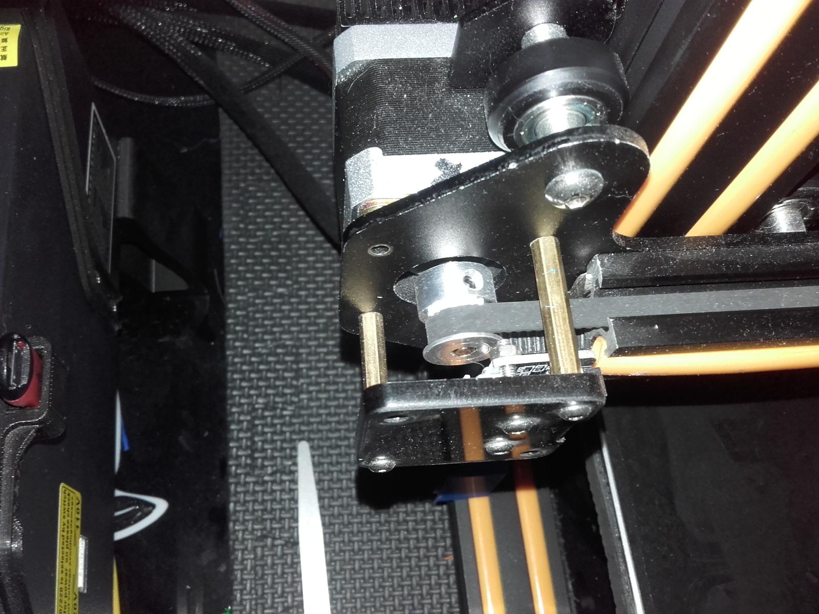

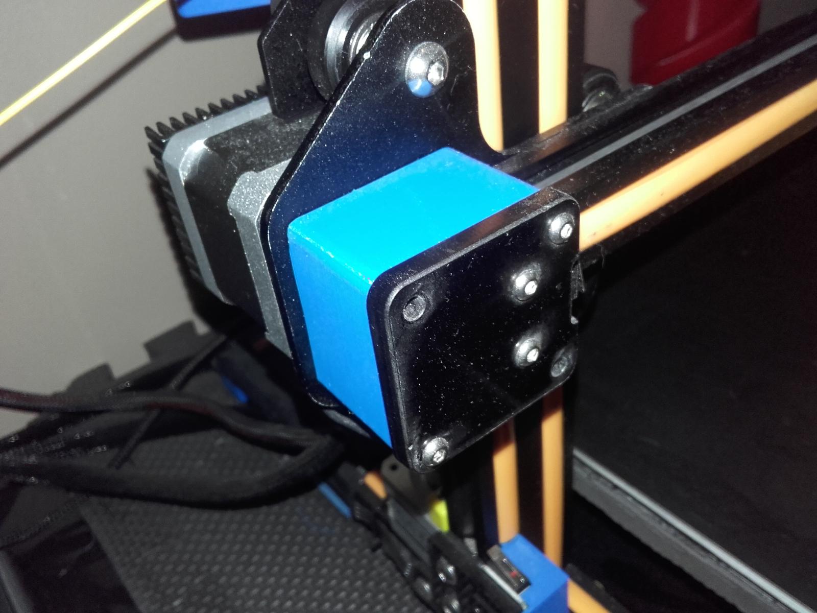

J'ai reçu deux amortisseurs pour les steppers X et Y.
Bon, aucun problème pour le Y, mais pour le X, j'ai dû trouver deux vis de 3*8 pour fixer le moteur, et meuler les deux entretoises laiton qui se retrouvent en face de ces vis, parce qu'autrement, ça touche. Ce n'est qu'après la pose que je me suis dit que j'aurais peut-être pu tout simplement mettre des rondelles, mais pourquoi faire simple quand on peut faire compliqué!
Bref, effectivement, le bruit des moteurs a changé, du fait qu'il ne se transmet plus à la structure. En revanche, je trouve qu'ils sont plus chauds. Je ne saurais pas dire si c'est une impression...
En tous cas, je me suis aperçu avec horreur que ces 4 entretoises du X, justement, elles étaient desserrées! Mais bien comme il faut, je les ai dévissées à la main! Alors que je me connais, je les avais checkées, et serrées à la clef. Comme quoi, tout bouge, et plutôt rapidement.
Ah oui, et puis la voiture jaune m'a aussi amené un lot de tournevis hexa:  Ils sont top, je ne peux que vous les conseiller si vous en avez marre de laisser tomber les micro clef Allen. A chaque fois, en plus, je prenais la mauvaise. Maintenant, c'est juste royal.

si tu veux j'en connais de meilleure qualité supérieure, avec les vis  à la bonne longueur fournie  et des vis  traitées qui ne foirent pas sur la tete contrairement aux chromées ! ;)
pour l'échauffement c'est normal,  le moteur n'est plus en contact avec la structure métallique qui dissipait la chaleur,  les silent blocs étant trés peu conducteurs de chaleur, perso j'ai ajouté des dissipateurs, mais ce n'est qu'accessoire, ces moteurs sont censés tourner  même sur des supports en plastique, pour les entretoises il faut en laisser que 2
aprés attention à ne pas trop tendre les courroies sinon le moteur se met en travers et  la courroie aussi
Modifié (le) par nicolas65
Lien vers le commentaire
Partager sur d’autres sites
il y a 31 minutes, nicolas65 a dit :
Oui, et j'y ai eu droit, forcément! Remarque, ça s'entend vite!

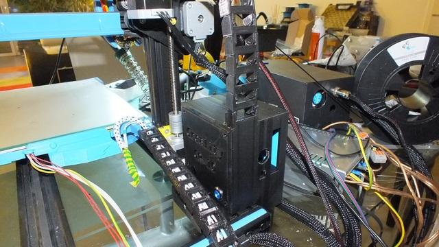

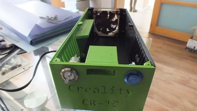

Ca avance!!

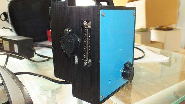

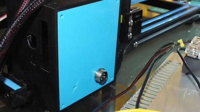

Pour ceux qui suivent, mon boitier arrière est abouti. J'attends le connecteur femelle 220V pour la sortie du boitier d'alim. Difficile à trouver, et en plus, c'était le nouvel an chinois!
Finalement , j'ai opté pour un connecteur DB25, et je viens de réceptionner le câble de liaison pour tous les moteurs. J'ai été obligé de passer sur du 12G en 0.5mm², donc il m'en faut deux longueurs puisqu'il y a 24 connexions. J'expliquerai mes choix plus tard, quand j'aurai fait mes belles soudures...
Modifié (le) par rmlc460

:o Impressionnant !
je ne le pensais pas aussi imposant ... mais c est beau :x
je n ai pas bien compris pourquoi le coup du  cable de fer a repasser dans le vide , mais faut certainement que j attende la fin...
tritium impatient.

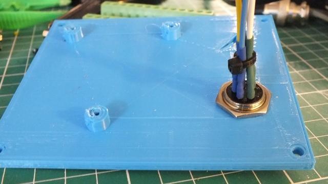

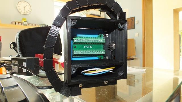

Voui: je ne voulais pas raccorder le câble tant que je n'avais pas positionné le boitier, parce que mine de rien, c'est très habité à l'intérieur, je ne veux pas avoir à refaire en permanence des ajustements et des soudures. Or, faut bien que j'imprime. Donc, raccordements volants et tripes à l'air.
Pour te donner une idée, rien que sur le logement bas (là ou il y a le 220), il y a 16, extrémités de fil à dénuder et étamer pour finir sur la prise à 5 broches. Pour la partie haute, il va y en avoir au moins 32. Pour être franc, je n'avais pas vu ça sous cet angle...

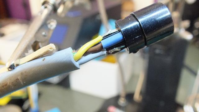

Pour bien réaliser, l'exercice, la soudure de la prise mâle, avec une allumette, histoire de donner l'échelle! Et le marron, c'est la phase 220V du lit, bien entendu... Le jaune, c'est la terre. Les contacts sont donnés pour 7A sous 250V. En dessous, le gris, c'est la sonde. Pas trembler, pépère!!!

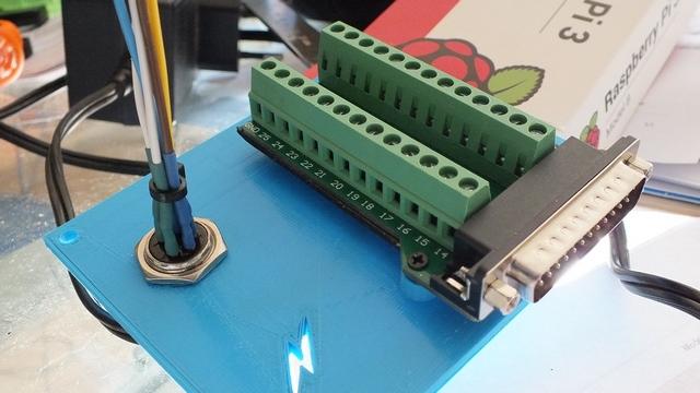

Bon, pour le connecteur DB25, j'ai pris des connexions par borne. Et c'est pour ça que le boitier et plus gros que prévu. Mais de toute manière, vu le nombre de fils à connecter, fallait bien un peu de place pour bosser...
Et avec un peu de patience, ça finit par le faire:
Une vue de l'arrière (ouvert, côté plateau):

c est beau, mais ce que je viens de voir me fait largement douter de ma capacité a reproduire ...
en tout cas , bravo l artiste !

Tu dis ça parce que t'es en colère!!! B| Mais si j'y arrive, c'est que cette machine est l'objet de toutes mes attentions! C'est juste une question de temps. Et de délicatesse.
La soudure, c'est vraiment pas compliqué. On se plante, on recommence. L'investissement est minime: un fer à souder, de la gaine thermo, et j'ai depuis longtemps une aide de chez Lidl plutôt pas mal, mais on trouve moins cher, d'autant que le fer de Lidl est une merde. Une pompe à dessouder est également indispensable, ainsi qu'une éponge cuivre, pour nettoyer la panne du fer (ne jamais utiliser de l'éponge ordinaire mouillée, et en plus il existe des tampons beaucoup plus gros dans le rayon ménager de n'importe quelle supérette, pour encore moins cher).
Bon, bien sur, comme je suis un malade, en plus, j'ai toutes les pinces qui vont bien, pour dénuder, pour couper les câbles, pour sertir les cosses, mais c'est pas ça qui fait la différence.
Conclusion, avec ça, tu seras paré pour te brancher sur un truc vraiment magique et propre. La preuve! Une fois de plus, je dis merci à nos chinois, qui nous permettent d'accéder à des trucs qu'avant on n'aurait pas envisagé, parce que c'était hors de notre budget...

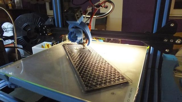

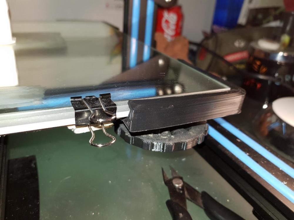

Pour l'isolant, j'ai fait des coins comme cela en PLA :
Du haut vers le bas, le miroir IKEA, la plaque d'alu et la plaque d'isolant de 4mm.
Et en PLA sous l'effet de la chaleur :
et vue du dessous on aperçoit au fond la déformation de la pièce :
Je vais tenter de les imprimer en ABS, mais sans lit 220v, je préchauffe au décapeur thermique jusqu'à 100° o.O, ça dure 3 ou 4 mn à tenir à bout de bras le "sèche cheveux".
Mais l'ABS, c'est vraiment capricieux, les strates se décollent, ou la pièce se décolle en cours d'impression ! Pffff ¬¬, galère !
Modifié (le) par yopla31

Pour le PLA, la différence est effectivement énorme entre froid et chaud, ça dilate beaucoup. Disons que ça se vautre jusqu'à un certain point, après ça ne bouge plus. C'est la raison pour laquelle j'ai opté pour un encadrement complet (de manière à supprimer les pinces et faciliter le nettoyage). J'en suis relativement content, je pose le verre et il ne bouge plus.
Mais dès que mon bed sera totalement sécurisé, c'est sur, je passerai à l'ABS, au moins pour l'encadrement, d'autant que ce sont des pièces faciles à imprimer. Je passe énormément de temps à dessiner, reprendre, faire des tests, ça n'avance pas, c't'affaire.B| En plus, je bosse sur l'intégration du Pi, et faut rien oublier... Au secours!!!!

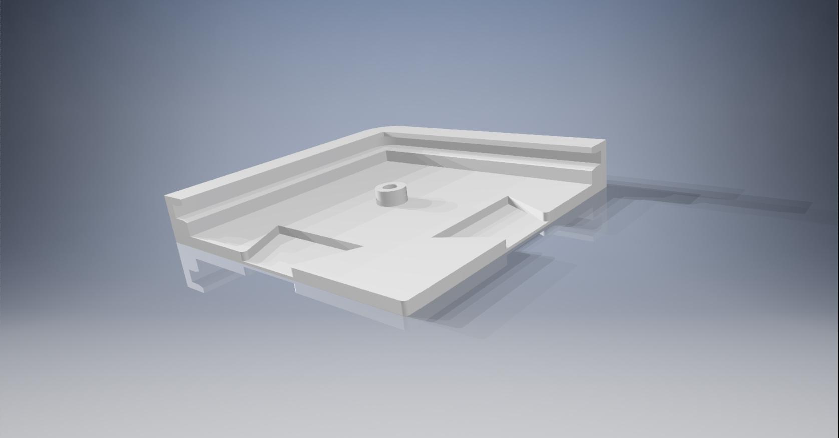

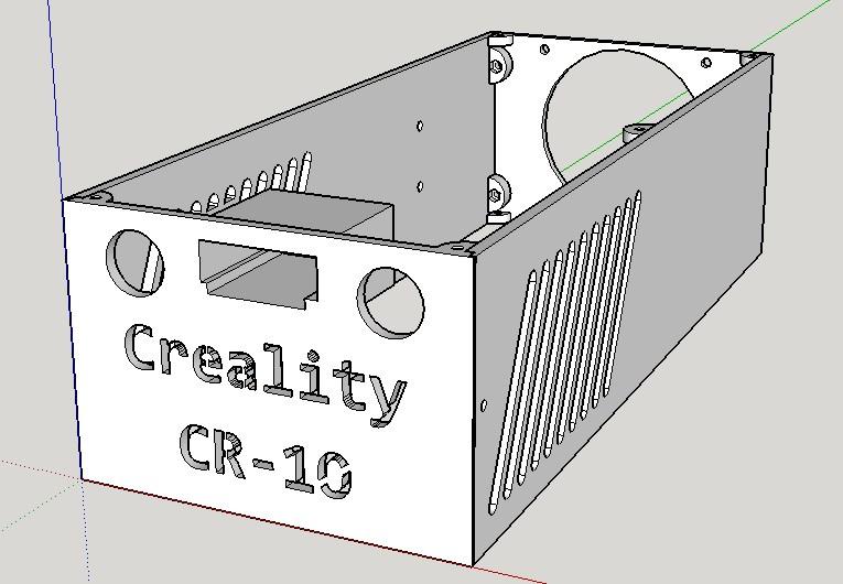

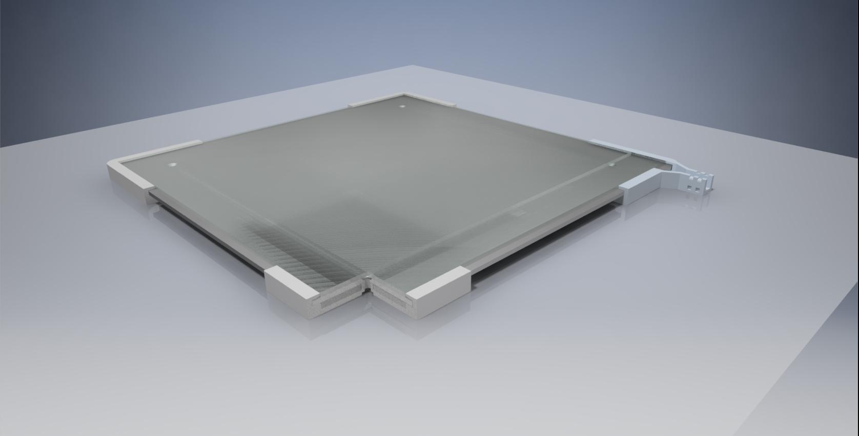

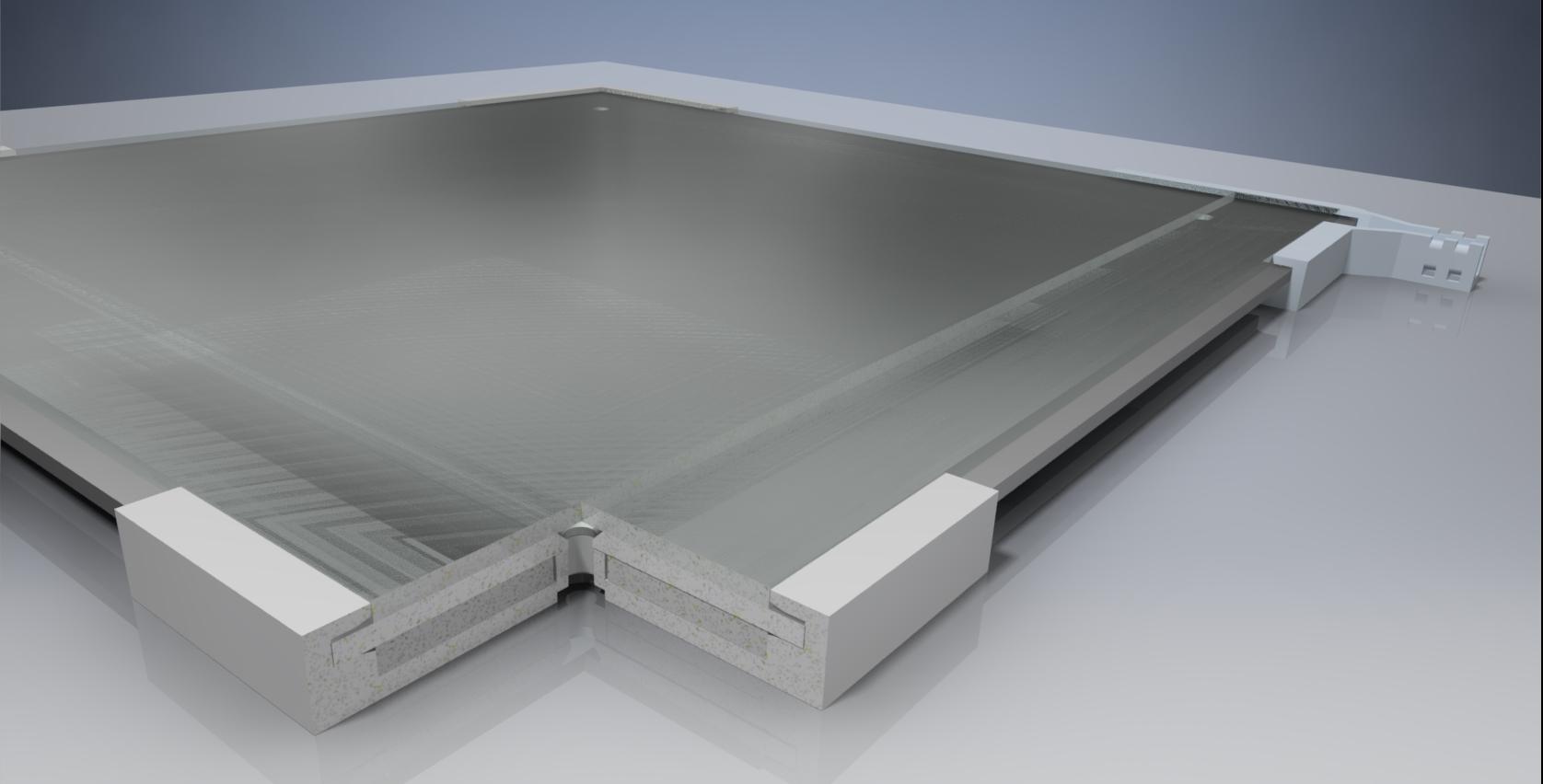

Et allez, première pièce du plan ci-dessus imprimée, la face arrière: L'enfant a l'air de bien se présenter... Un joli Noctua de 80, une jolie grille noire, 4 jolies vis, et roule ma poule.

Ouais. A ce stade, j'en suis encore à : "Mais ou et quand est-ce que ça va merder??? Qu'est-ce que j'ai bien pu oublier"? Le pire c'est que j'ai déjà plein d'idées de problèmes non résolus...

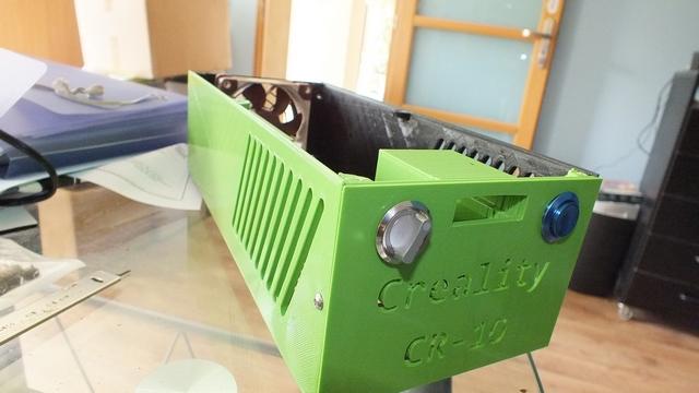

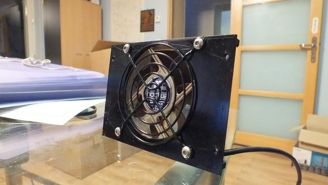

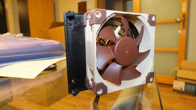

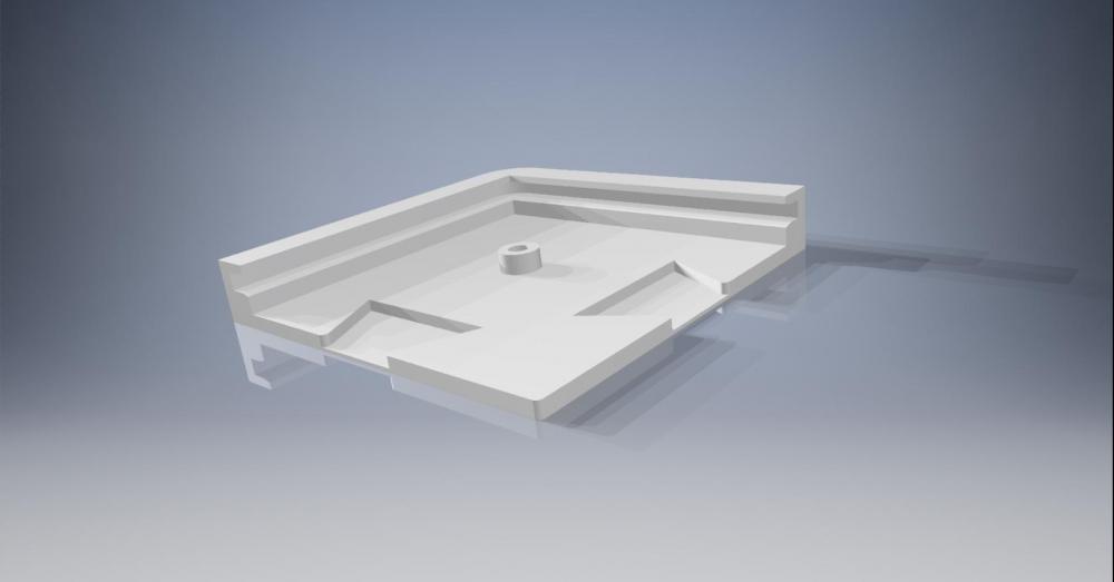

Ca avance! L'enfant se présente pas trop mal... Ne regardez pas les couleurs, ça pique les yeux, mais je n'en suis qu'aux tests de montage...
A chaque fois, je me fais avoir par l'imprécision des cotes pour le lamage des écrous et des trous. Exemple, pour avoir un trou de 19 pour les inters, je suis obligé de le dessiner à 19,5... Et pour les écrous, ça ne me plait pas: trop de difficulté à faire des inserts hexagonaux, c'est trop petit, les cotes ne sont pas fiables. Je vais passer aux inserts laiton. Encore un mois d'attente...
J'ai reçu mes klixon pour le plateau hier. Manque encore les prises inversées pour l'alim du lit. Faut que j'avance le boitier de raccordement arrière! Je suis débordé, au secours!!!

Oui, c'est ça (la dernière paroi imprimée latérale fait 300*85. Monté en extraction, et je conserverai le 50 pour souffler la partie supérieure (le trou de 40 actuel sera fermé). Je me dis que j'ai peut-être fait un peu trop d'ouïes en bas, mais c'est  pour aider l'alim 15A, qui ne sera plus ventilée. Je verrai bien ce que ça donne cet été... Pour l'instant, la 30A d'origine a les fesses à l'air, et plus de ventilo. Ça change la vie!

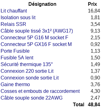

Comme mes connecteurs tardent à arriver, en attendant, voici un listing chiffré de ce qu'il faut pour passer le lit en 220:
Vous pouvez cliquer sur l'image pour télécharger le tableur (sous Libre Office, format .ods) et ainsi avoir accès aux liens.
Et hop, du coup, j'ai passé hier la commande pour une alim en seulement 15A, histoire de gagner de la place. Mais comme ce n'est pas obligatoire, je ne l'ai pas intégrée dans le coût de l'ensemble (16€).
