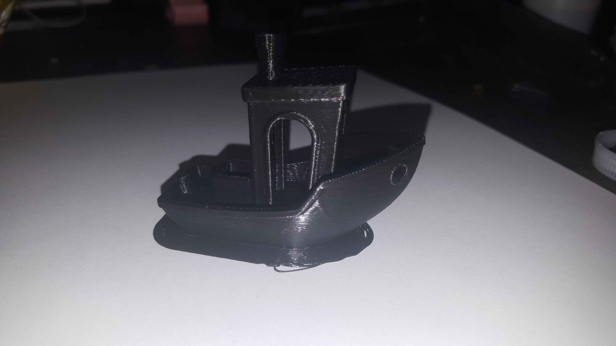

Je lance un petit benchy.
Sympas. y a un fort potentielle.

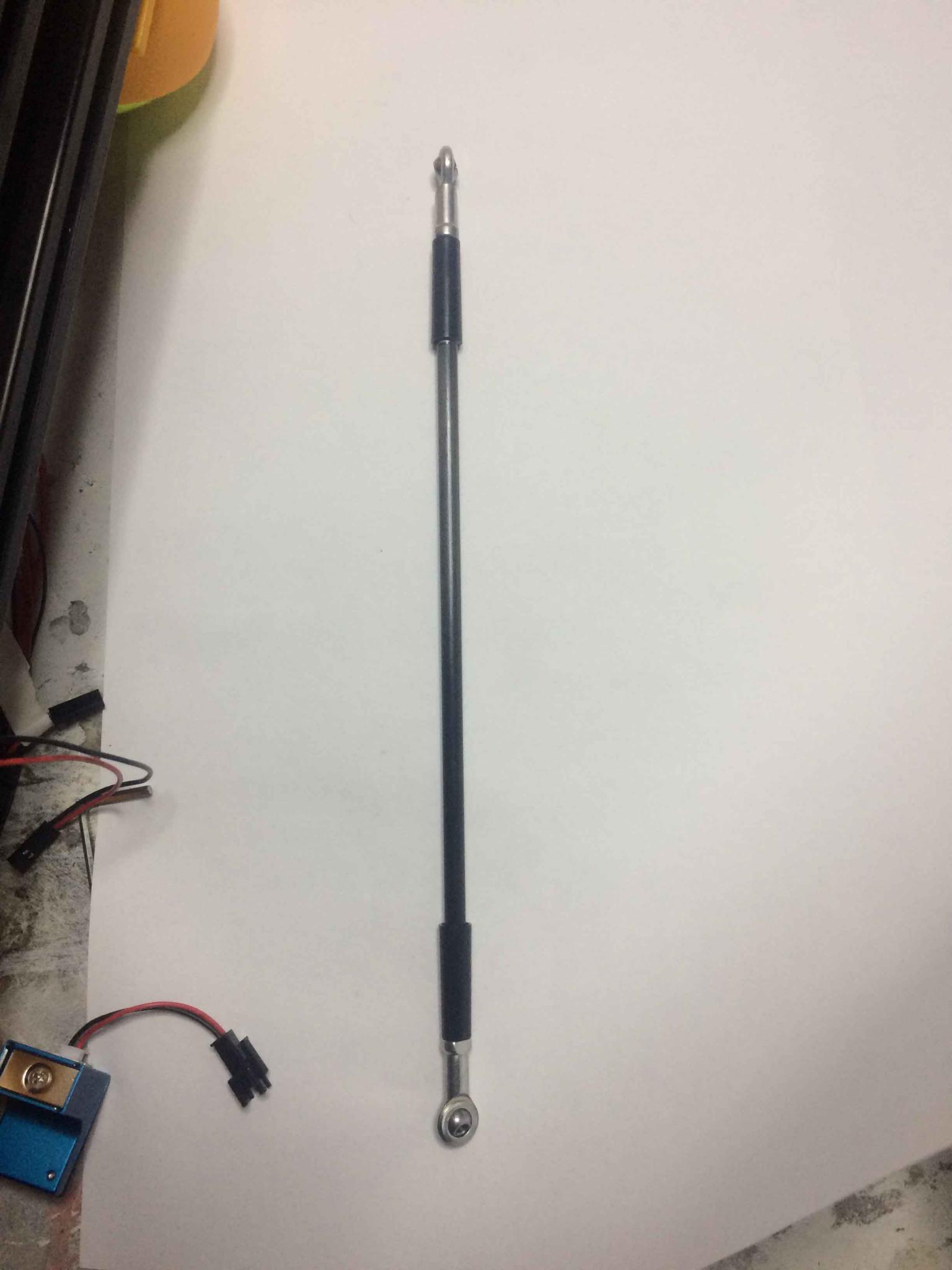

très rapidement je m’aperçoit que l'assemblage des billettes, a été complètement foire.
Sur 6 billette seulement 2 sont correct. soit elle sont colle de traviole, soit carrément pas.
Je veut dire que le bout des billettes n'est simplement pas coller.
Je suis d’ailleurs assez halluciner par la qualité de mon benchy  vu les circonstances.
Je décide de démonter toutes les billette et de les rectifier du mieux que je peut.
a l’œil nue... J’attent que le SAV me les remplace.

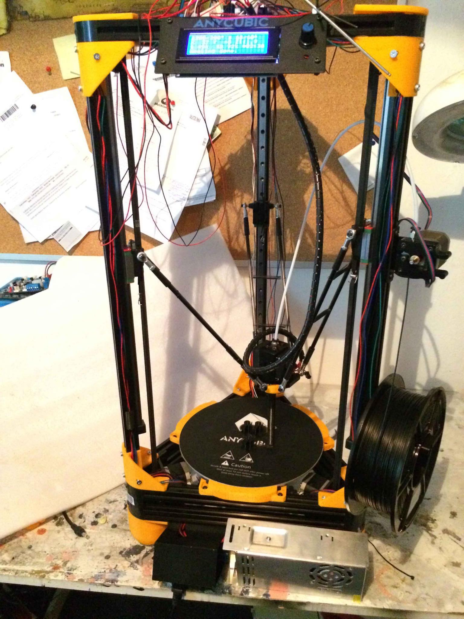

Entre temps, je décide de placer la carte mère au dessus pour la protéger de la chaleure du plateaux chauffant.
Du coup je commande des câble pour stepper d'un mètre. sa passe nickel.

hier j'ai finit le plus gros. Voici la bête. y a encore des petit truc a régler
"Cable managment" ...
Une boite pour la Trigorila, et le Pi Zero.
Un system pour le heatbed mieux adapter, je veut un miroir de 26 cm au dessus
mais bon j'ai imprimer un petit benchy...

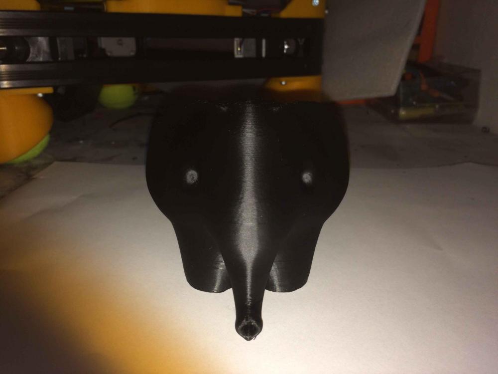

et un éléphant ...
et je suis super comptent. Surtout pour l’éléphant c'est assez bluffant. a 0.2 mm on ne voit pas les couches...
(avec le flash ca ressors, mais a l’œil nue "que dalle")

le truc noir a gauche c'est le protège alim en metal,
comme la mienne était grillé je l'ai changé mais le protège alim il a l’interrupteur et le fusible.
seulement ma nouvelle alimentation est plus petite.
la c'est de l'abs, je pense que c'est un minimum. je préférait avoir des pièce en métal.
Je vais surement en faire  par shapeway.  (si je trouve un design minimaliste qui coûteras pas une blinde.)

3 --- 4 des 6 billettes n’étaient pas bien collés.

Je suis un peut Vénère, car le SAV refuse de voir le problème des billettes. et j'ai mit près de deux semaine a les convaincre de remplacer l'alim.

Il y a 3 heures, nono30 a dit :
bonjour, pour l'avoir eu entre les mains, c'est vraiment bluffant, j'ai cru que c'était du 0.1 mm et de l'excellent, au toucher c'est lisse et un des lissés le plus proche de la résine que j'ai pu avoir entre les mains. ET tout ça avec du filament standard, pas un premium bla bla cuvée spéciale  série limitée etc ^_^
oui en fait Il l'a tellement aimer, qu'il l'a embarqué :x... Mon elephant...
Bon en restant serieux, c'est l'angle le plus flateur, derriere il y a des lignes vertical la ou la buse change de couche... et  le dessus on voit tres bien les couches...
Je vous aurait bien fait des petites image, mais il me l'a vraiment derobé...
Je plesente!:ph34r: Je lui ai offert pour la sciences. :$

donc ; une petite update,
sa fait bien 5 mois que cette machine me sert de sculpture Modern....
et hier j'ai enfin reçût, mes rods, qui sont a vue d'oeil a la bonne longueur.
je l'ai ai installé. et j'ai essayer la machine...
l'auto leveling ne marche pas, comme d'hab. impossible de sauvegarder un truc dans l'eprom, même avec pronterface...
vue qu'il y a un miss match, la machine recharge les paramètre par défaut a chaque reboot.
en plus le paramètre du filament par défaut est a 3mm çà aussi c'st un probleme... mais vue que elle n'est pas calibrer j'en suis pas encore la...
j'ai essayer le firmware de nenex, mais il na pas le non tmc avec la sonde V1....
et les instructions qui a donner a palator
j'ai essayer d'autre firmware...
rien a faire, c'est peut être ma carte mère (j'avoue l’électronique, c'est pas mon truc.).
Je suis sidérer que anycubic se permette de vendre une machine avec se Genre de prob....
voilas je vais surement passer mon weekend a essailler de changer tout ca.
et si çà me prend trop la tète j'ai une smoothie qui traine dans un coin.  mais qui n'a pas de lcd... au moins le leveling ca marche.
