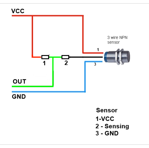

rronly Posté(e) Novembre 12, 2017 Partager Posté(e) Novembre 12, 2017 bonjour a tous , je souhaiterais installer un Capteur inductif ?sur une mks v1.5 mais si j’ai bien compris je devrais connecté mon Capteur sur mon z- donc a la place de nom Endstop mécanique , mais la carte sur cette connexion ne délivre que u 5v ? encore un fois si jai bien compris exit -il des capteur 5v ? svp Lien vers le commentaire Partager sur d’autres sites More sharing options...
vri8 Posté(e) Novembre 12, 2017 Partager Posté(e) Novembre 12, 2017 Salut il semblerai qu'il te faille un adaptateur entre ton Capteur inductif et ta carte mère car beaucoup fonction a partir de 6 a 10 v minimum et que ta carte prend le 5 volt Lien vers le commentaire Partager sur d’autres sites More sharing options...
rronly Posté(e) Novembre 12, 2017 Auteur Partager Posté(e) Novembre 12, 2017 (modifié) merci de me répondre , il me reste a comprendre ou connecté le capteur , je doit trouver du 12 v sur la carte mai en regardant le pdf mks sur les pins , je ne voie que du 5 v partout pins ici Modifié (le) Novembre 12, 2017 par rronly Lien vers le commentaire Partager sur d’autres sites More sharing options...
vri8 Posté(e) Novembre 12, 2017 Partager Posté(e) Novembre 12, 2017 tu peut te brancher direct a partir de ton alimentation 12 volt Lien vers le commentaire Partager sur d’autres sites More sharing options...
rronly Posté(e) Novembre 12, 2017 Auteur Partager Posté(e) Novembre 12, 2017 décidément rien pour m'arranger j'ai un ali 24v Lien vers le commentaire Partager sur d’autres sites More sharing options...
vri8 Posté(e) Novembre 13, 2017 Partager Posté(e) Novembre 13, 2017 pour ton capteur cel ne doit pas poser de problème il peuvent allez jusqu a 36 volt en règle générale par contre faut trouvé le Bon CI de liason Lien vers le commentaire Partager sur d’autres sites More sharing options...
rronly Posté(e) Novembre 13, 2017 Auteur Partager Posté(e) Novembre 13, 2017 excuse moi mais que veux tu dire part ( le Bon CI de liason ) Lien vers le commentaire Partager sur d’autres sites More sharing options...
vri8 Posté(e) Novembre 13, 2017 Partager Posté(e) Novembre 13, 2017 CI une carte d'interface pour permettre une entre 24 volt et la je sais pas Lien vers le commentaire Partager sur d’autres sites More sharing options...
rronly Posté(e) Novembre 13, 2017 Auteur Partager Posté(e) Novembre 13, 2017 ah d"accord merci pour la réponse Lien vers le commentaire Partager sur d’autres sites More sharing options...
Djam Posté(e) Novembre 17, 2017 Partager Posté(e) Novembre 17, 2017 Salut, pas besoin d'acheter une carte, tu fais un simple pont diviseur de tension avec 2 résistances.... tu vas sur le site là http://www.electronique-radioamateur.fr/elec/schema/calcul-diviseur-tension.php Et tu fait ton pont diviseur, bien avant de brancher le capteur sur ta carte tu test la tension de sortie... Lien vers le commentaire Partager sur d’autres sites More sharing options...
