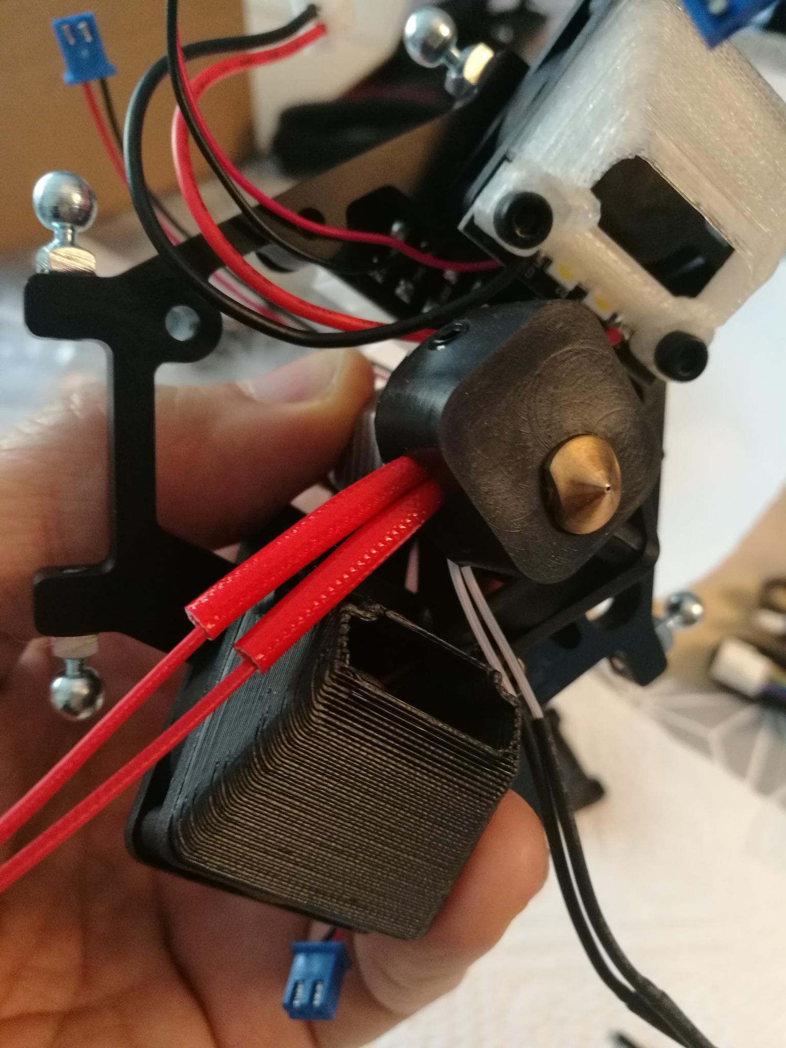

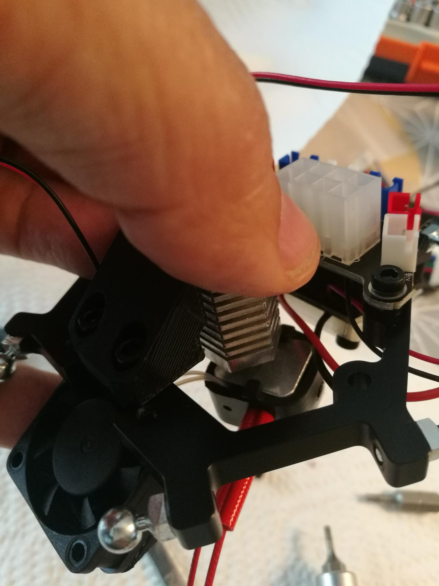

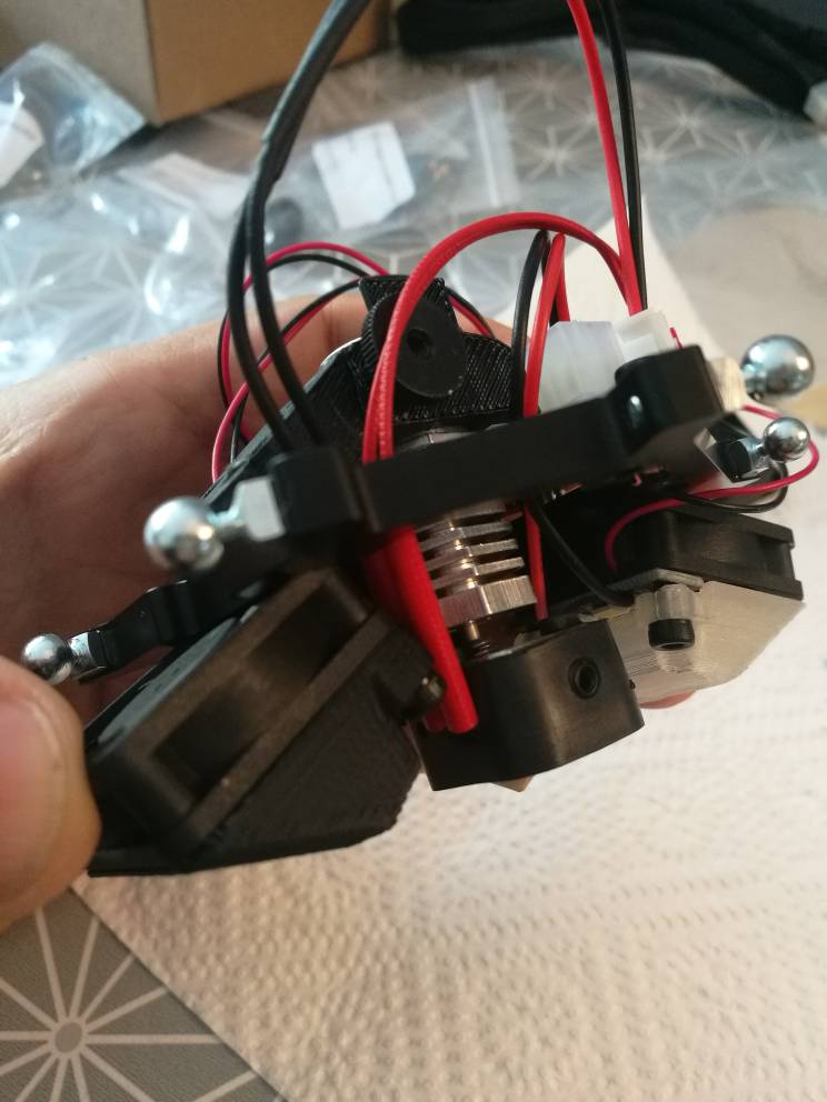

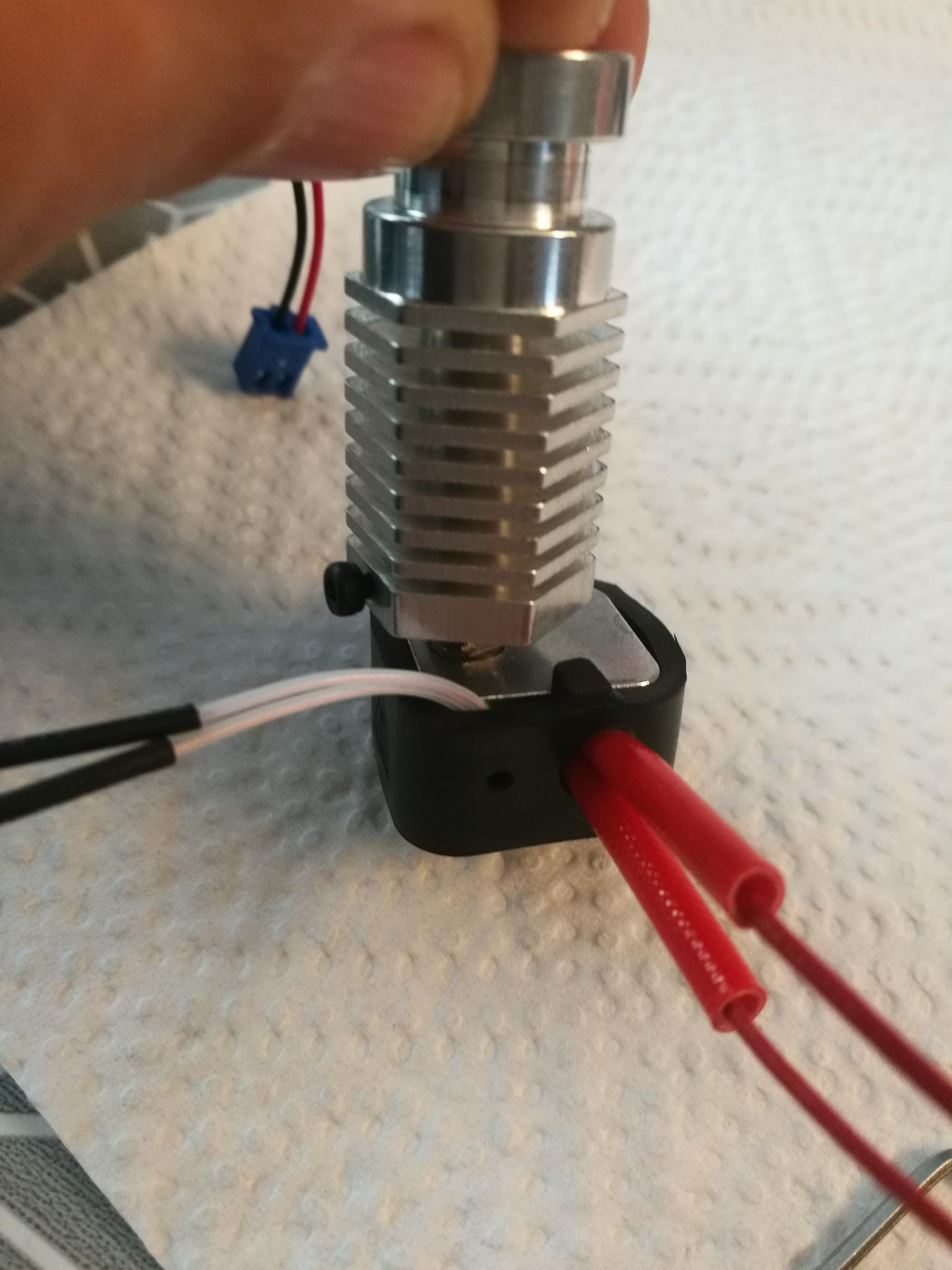

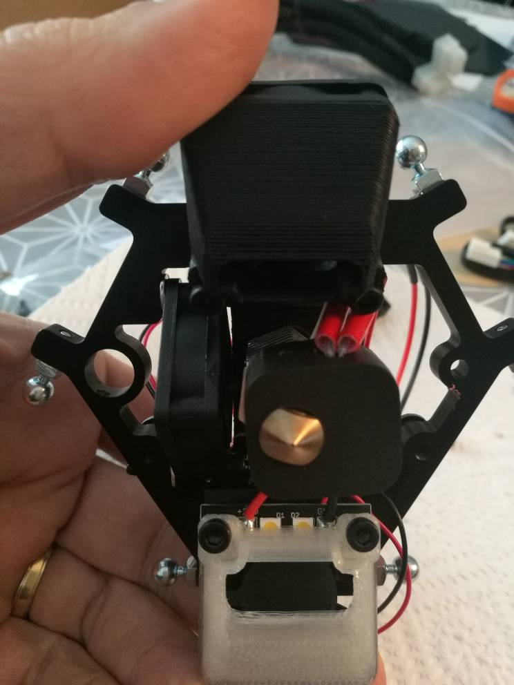

Titimoby Posté(e) Novembre 15, 2017 Auteur Partager Posté(e) Novembre 15, 2017 page 42, au moment de fixer la tête d'impression, le doute est plus que présent. Si j'en crois le schéma, il faudrait que je positionne la tête avec les cables de la thermistance qui devraient passer en plein conduit de ventilation (voir photos attachées) Quelqu'un pourrait me faire une photo de son bloc de tête ? Lien vers le commentaire Partager sur d’autres sites More sharing options...
jbtderf Posté(e) Novembre 15, 2017 Partager Posté(e) Novembre 15, 2017 Je peux pas faire de photo. Mais tu doit plier les fils de la résistance.vers le haut les fils vont se connecter sur les connecteurs rouge et blanc en haut à droite sur ta première photo. Envoyé de mon iPhone en utilisant Tapatalk Lien vers le commentaire Partager sur d’autres sites More sharing options...
Titimoby Posté(e) Novembre 15, 2017 Auteur Partager Posté(e) Novembre 15, 2017 Je peux pas faire de photo. Mais tu doit plier les fils de la résistance.vers le haut les fils vont se connecter sur les connecteurs rouge et blanc en haut à droite sur ta première photo. Envoyé de mon iPhone en utilisant TapatalkJ'ai fini par faire ce que tu décris je pense.Là je fixe les barres en essayant de sentir si c'est assez coulissant.D'ailleurs, en quoi desserrer puis resserrer les vis peux jouer sur l'alignement ?Envoyé de mon EVA-L09 en utilisant Tapatalk Lien vers le commentaire Partager sur d’autres sites More sharing options...
jbtderf Posté(e) Novembre 15, 2017 Partager Posté(e) Novembre 15, 2017 C’est nickel j’ai le même montage. Pour les colonnes cela permet d’enlever les contraintes pour qu’il soit le plus parallèle possible. C’est une étape pas facile car évaluer l’effort de déplacement est très subjectif. Du moins c’est mon avis.Envoyé de mon iPhone en utilisant Tapatalk Lien vers le commentaire Partager sur d’autres sites More sharing options...
