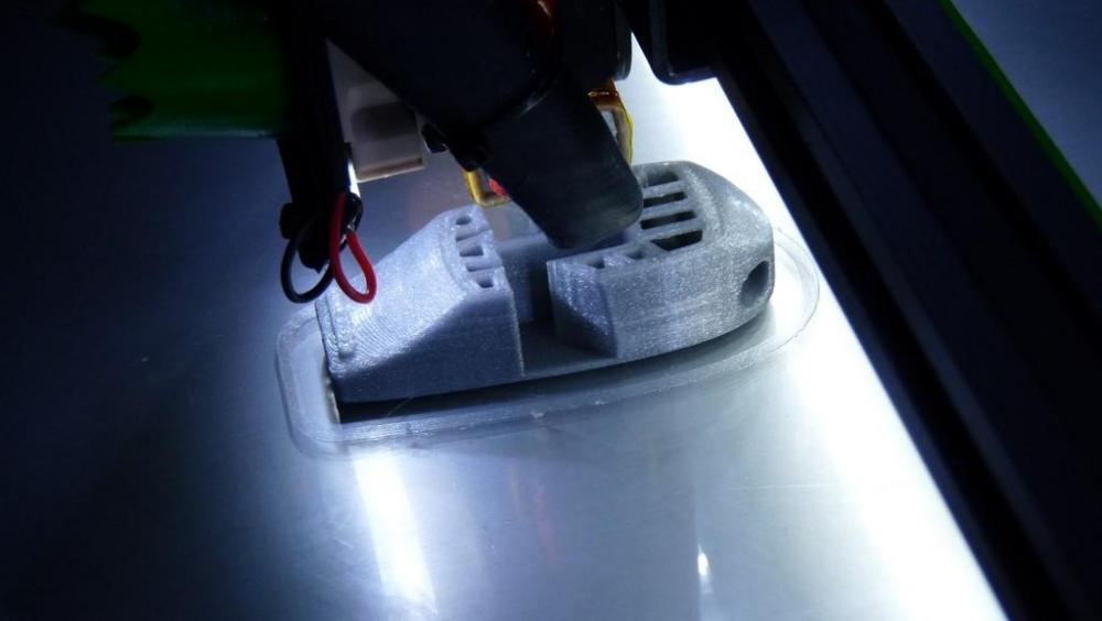

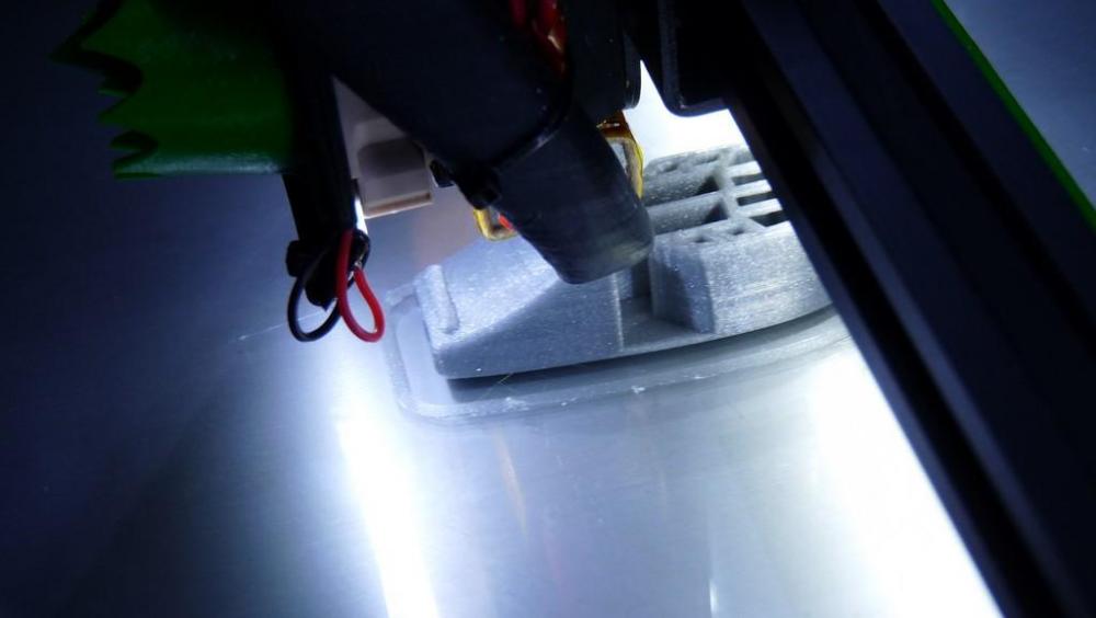

cr1cr1 Posté(e) Janvier 22, 2018 Partager Posté(e) Janvier 22, 2018 (modifié) Oui, moi aussi j'ai laissé mon Cura en anglais. Ce que je vois dans la troisième photo de slobberbone c'est un brim La bordure - brim - favorise l'adhérence est est facile à enlever. La jupe - skirt - est un contour qui ne touche pas l'objet. C'est le minimum à faire pour purger la buse. Le radeau - raft - est une jupe plus épaisse, qui permettra d'avoir en plus de la rigidité (par exemple pour imprimer une pièce très haute et étroite, telle qu'une flèche...) et permet de mieux tenir la pièce, au détriment d'un nettoyage plus fastidieux. Modifié (le) Janvier 22, 2018 par cr1cr1 Lien vers le commentaire Partager sur d’autres sites More sharing options...
slobberbone Posté(e) Janvier 24, 2018 Partager Posté(e) Janvier 24, 2018 Sympa. Une question : pourquoi un raft sur la troisième photo : l'objet semble suffisamment plat et large pour ne pas en nécessiter ? Je vois beaucoup de photos d'impressions d'objets peu hauts avec des brims ou rafts... Dans mon cas, j'imprime directement sur le verre sans rien. Sauf bien sûr si c'est étroit et haut. Ou bien si un support est nécessaire et se fait sur peu de surface (je les fais très peu denses souvent...) Salut, c'est un oubli mois de l'enregistrement du gcode :-S Envoyé de mon D6503 en utilisant Tapatalk Lien vers le commentaire Partager sur d’autres sites More sharing options...

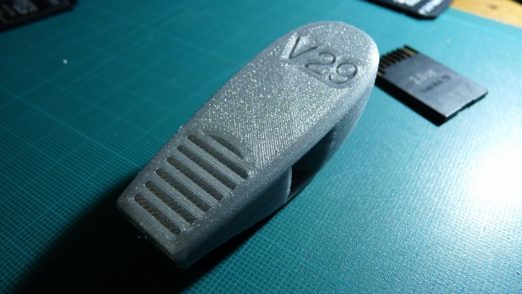

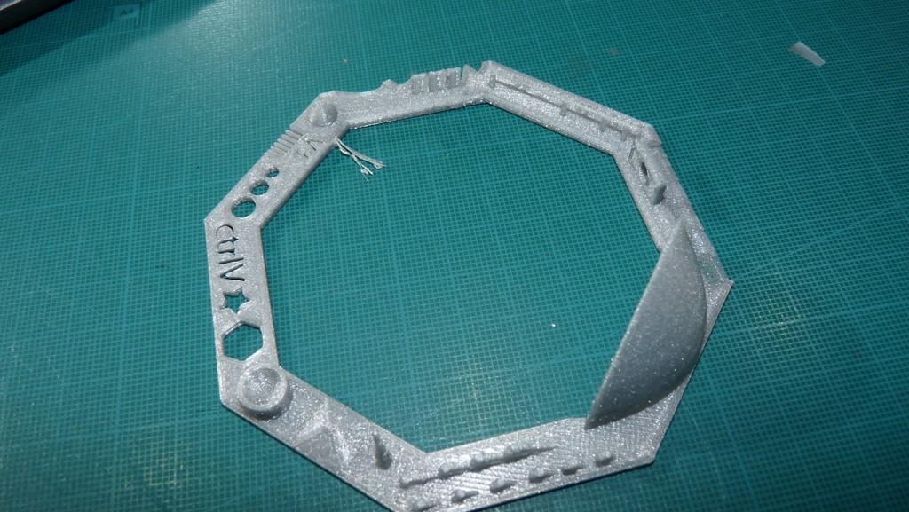

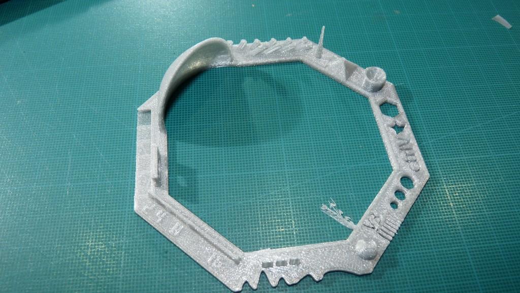

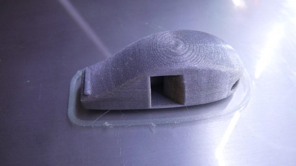

gregorally Posté(e) Février 3, 2018 Partager Posté(e) Février 3, 2018 Hello. Filament de chez machine 3D gris silver. 70mm/s, 215°, resolution 0,2mm. Un print de test. Le fameux sifflet 118db... Lien vers le commentaire Partager sur d’autres sites More sharing options...

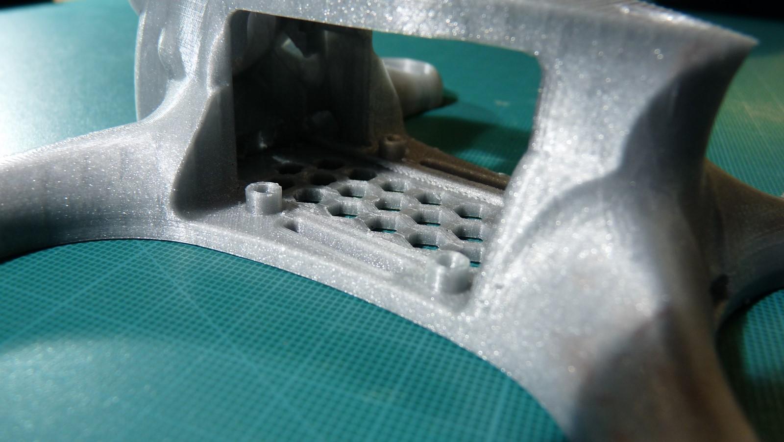

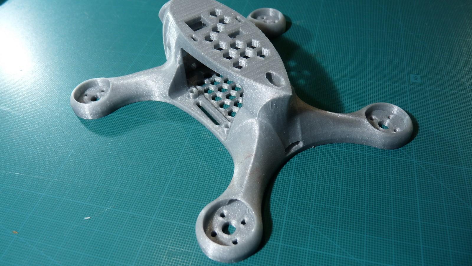

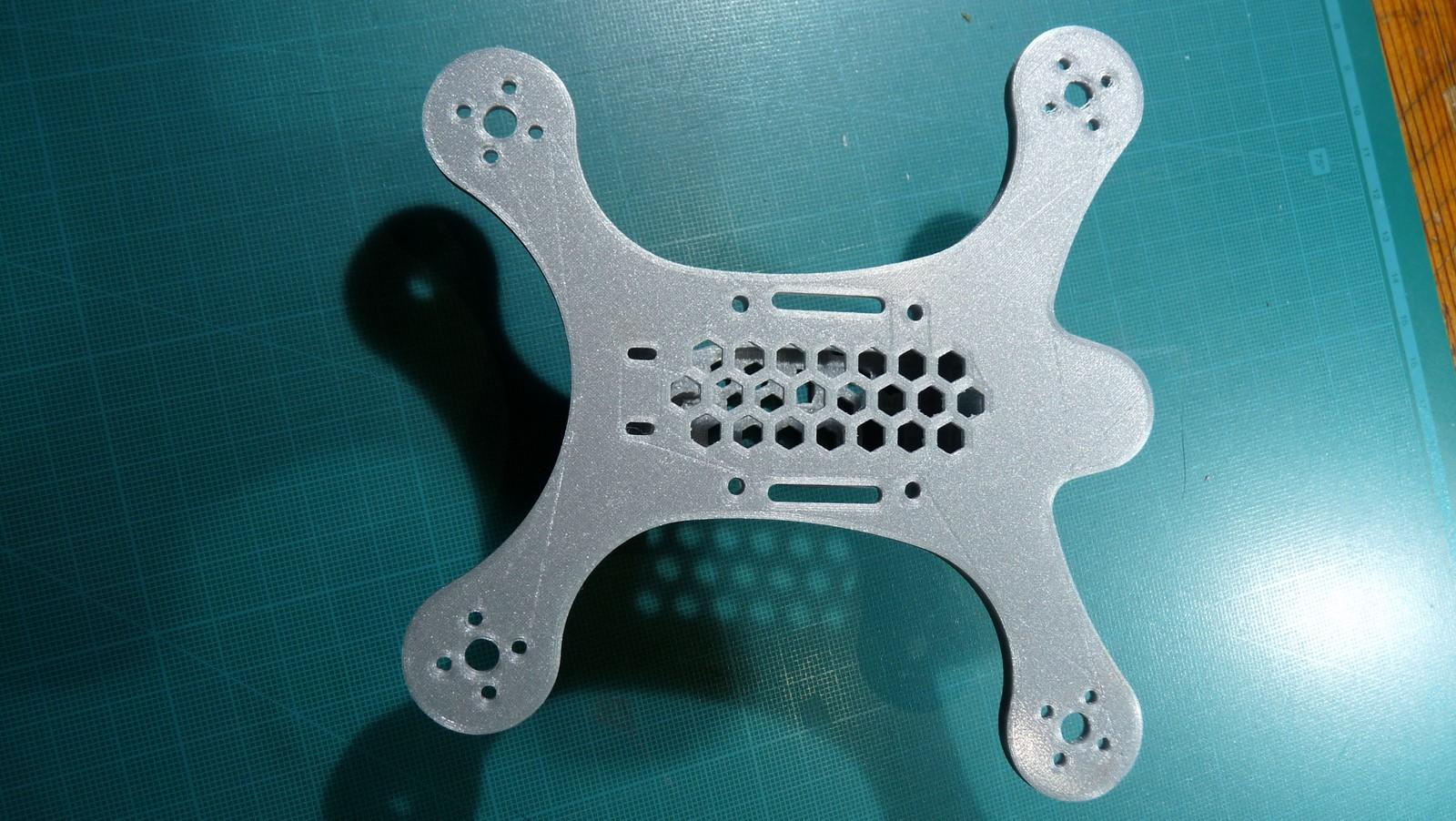

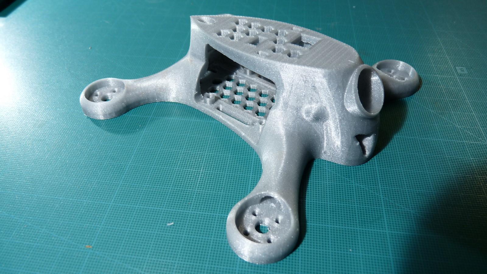

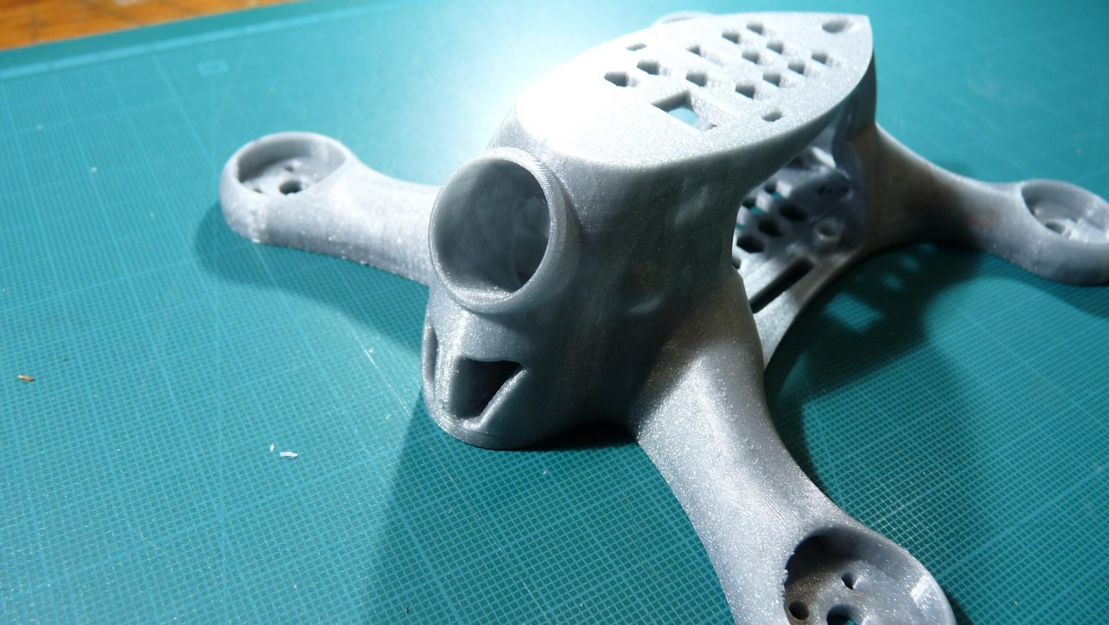

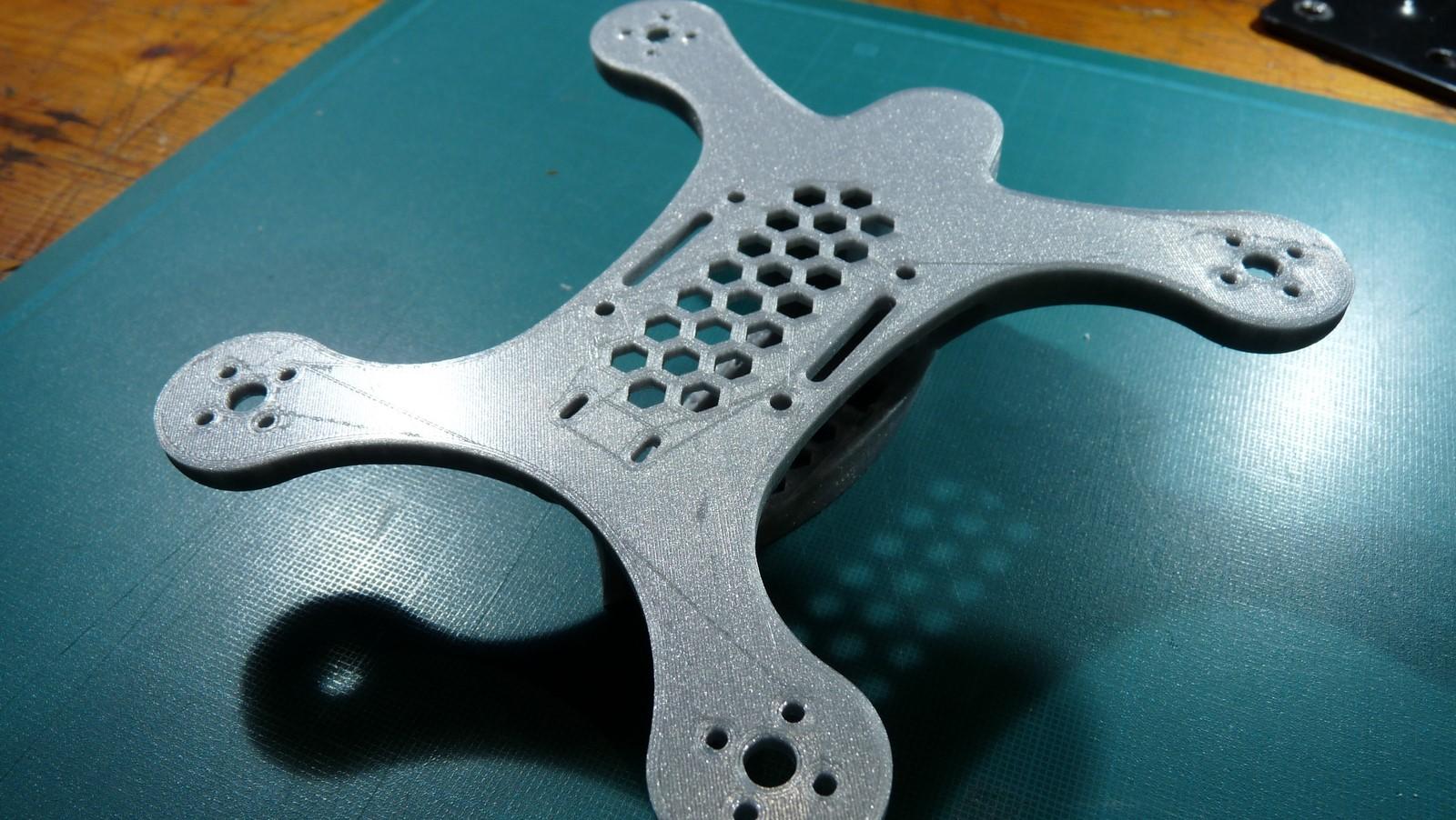

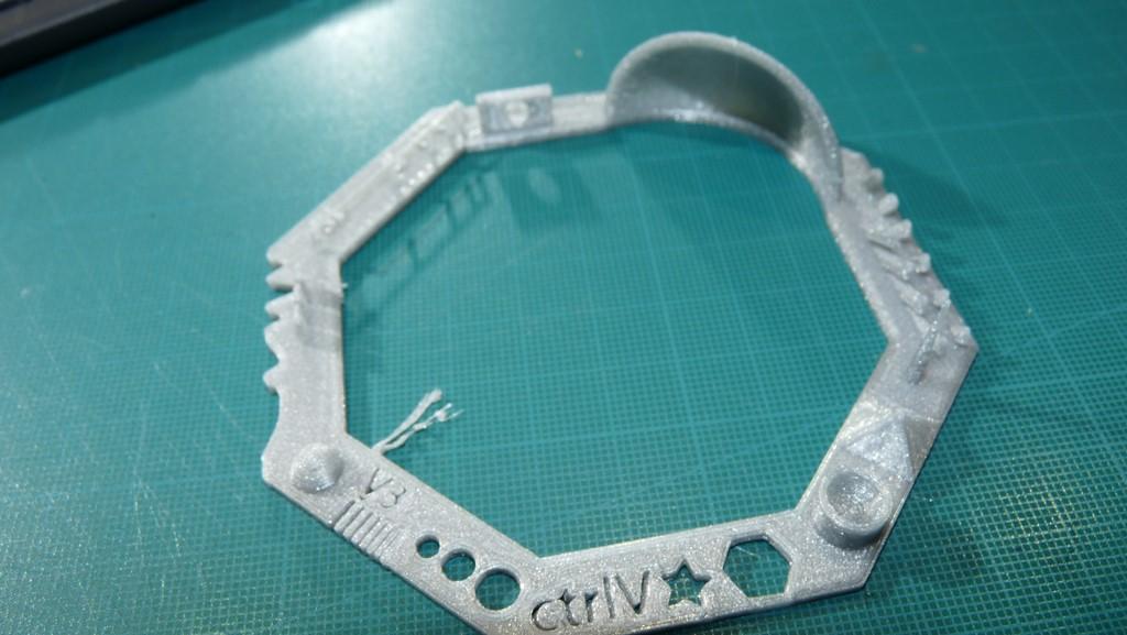

gregorally Posté(e) Février 4, 2018 Partager Posté(e) Février 4, 2018 (modifié) Un petit châssis de quadcopter, en PLA résolution 0,1mm. Modifié (le) Février 4, 2018 par gregorally 2 Lien vers le commentaire Partager sur d’autres sites More sharing options...
corethan Posté(e) Février 4, 2018 Partager Posté(e) Février 4, 2018 Bonjour, Joli print. Comment as-tu géré les passages à vide ? support ? S'agit-il du résultat après nettoyage ou s'agit du print Brut ? Quelles dimensions ? ça a l'air impeccable, bluffant même. Cdt Eric Lien vers le commentaire Partager sur d’autres sites More sharing options...
gregorally Posté(e) Février 4, 2018 Partager Posté(e) Février 4, 2018 (modifié) Hello, et merci. Voici le lien du print, la conception n'est pas de moi : ici ! Il y'a supports, obligatoires, c'est donc ici après degrapage, ce sont les supports par défaut de Cura, avec autorisation pour générer des tours. Par contre l'état de surface c'est du brut. Franchement, le filament y est pour beaucoup, il fonctionne d'enfer celui là. Modifié (le) Février 4, 2018 par gregorally Lien vers le commentaire Partager sur d’autres sites More sharing options...
corethan Posté(e) Février 4, 2018 Partager Posté(e) Février 4, 2018 Bonsoir et merci pour ta réponse. Le filament y est pour qqch certes mais le boulot fait sur ta machine a été déterminant. MErci. Cdt Eric Lien vers le commentaire Partager sur d’autres sites More sharing options...
Edge540 Posté(e) Février 4, 2018 Partager Posté(e) Février 4, 2018 Superbe impression. Quelle marque de filament PLA ??? Lien vers le commentaire Partager sur d’autres sites More sharing options...
gregorally Posté(e) Février 4, 2018 Partager Posté(e) Février 4, 2018 (modifié) Merci Machine 3D. Effectivement, elle me rend bien le boulot que je lui ai attribué. Modifié (le) Février 4, 2018 par gregorally Lien vers le commentaire Partager sur d’autres sites More sharing options...

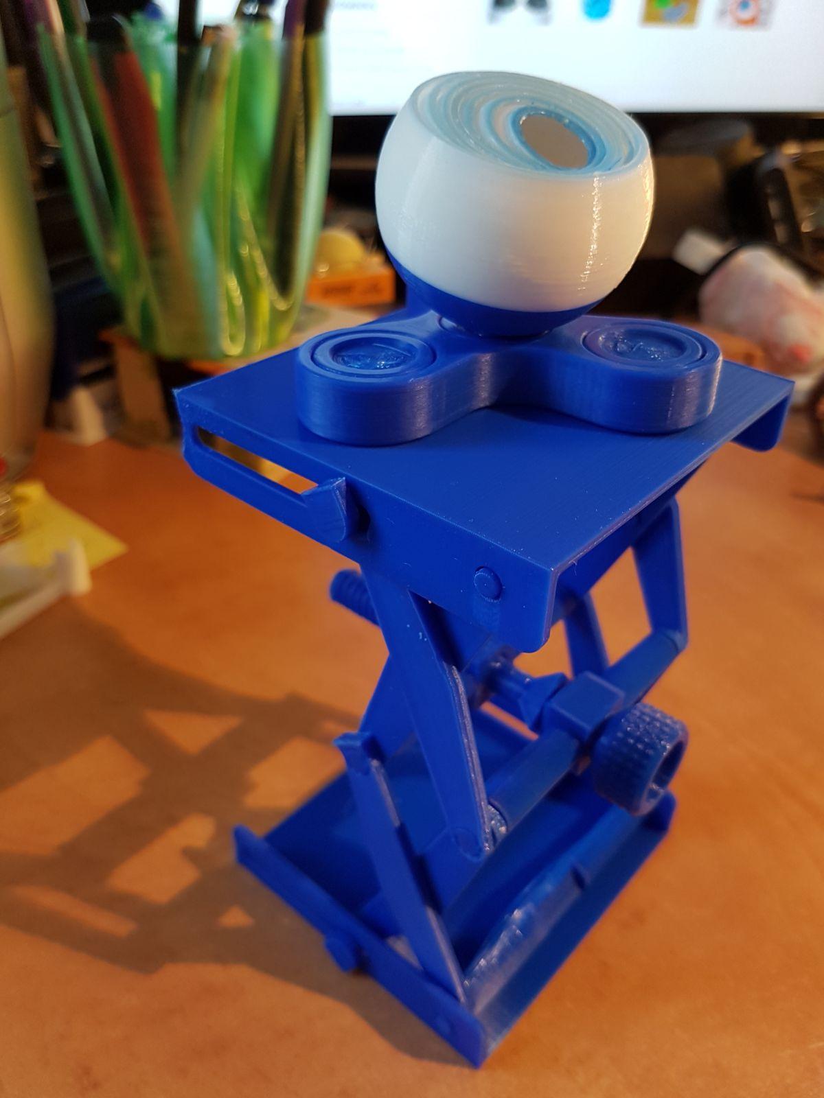

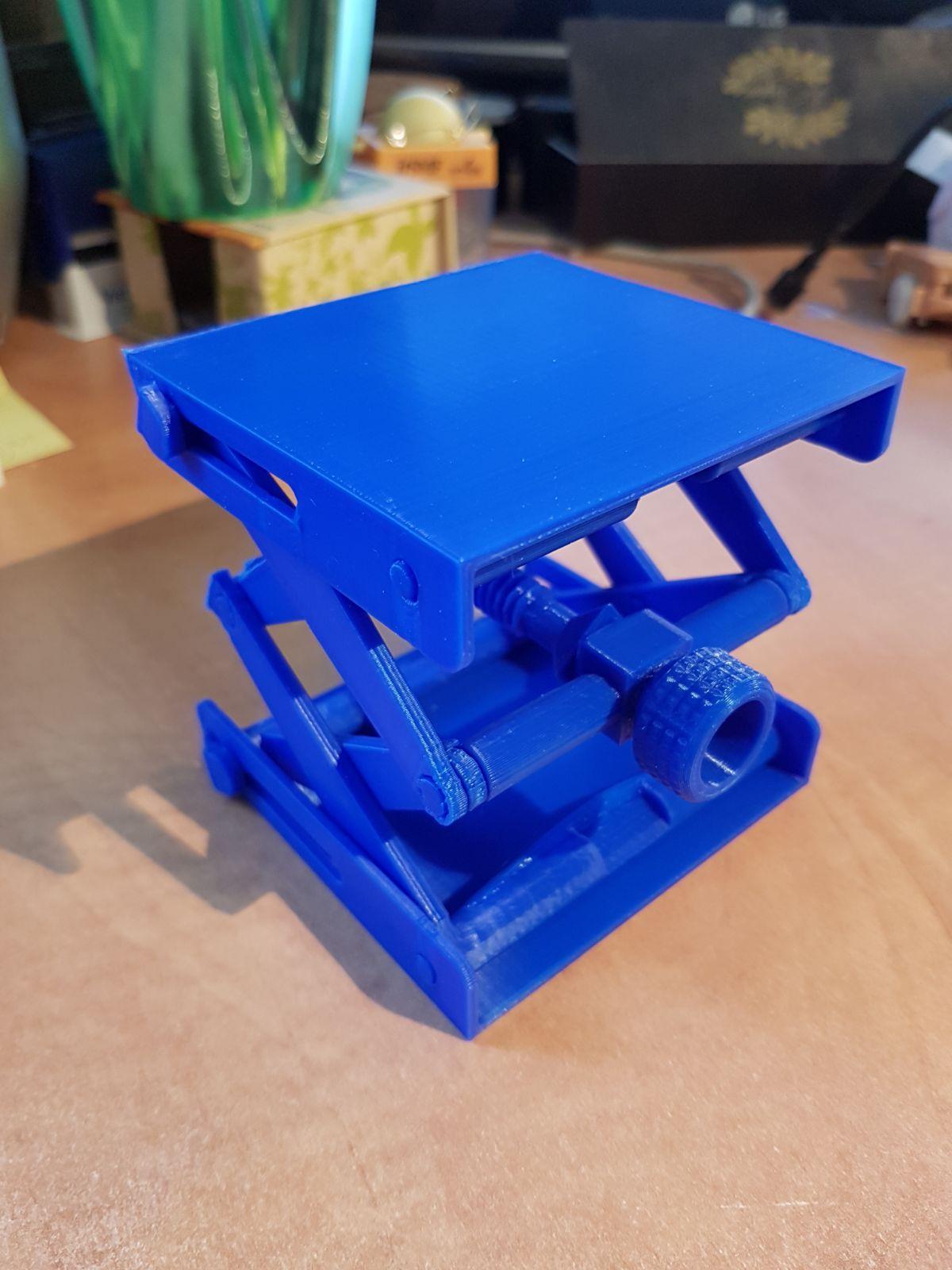

cr1cr1 Posté(e) Février 8, 2018 Partager Posté(e) Février 8, 2018 Et l'une de mes impressions préférées : une plateforme levante imprimée telle quelle (avec un hand spinner incroyablement fluide posé dessus... ) : Plateforme : https://www.thingiverse.com/thing:925556 Hand spinner : https://www.thingiverse.com/thing:2237509 Lien vers le commentaire Partager sur d’autres sites More sharing options...

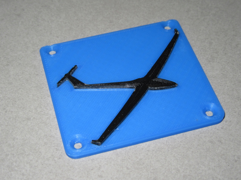

volavoile Posté(e) Février 8, 2018 Partager Posté(e) Février 8, 2018 (modifié) Ah! Des planeurs! Ma vraie passion! Modifié (le) Février 8, 2018 par volavoile Lien vers le commentaire Partager sur d’autres sites More sharing options...
