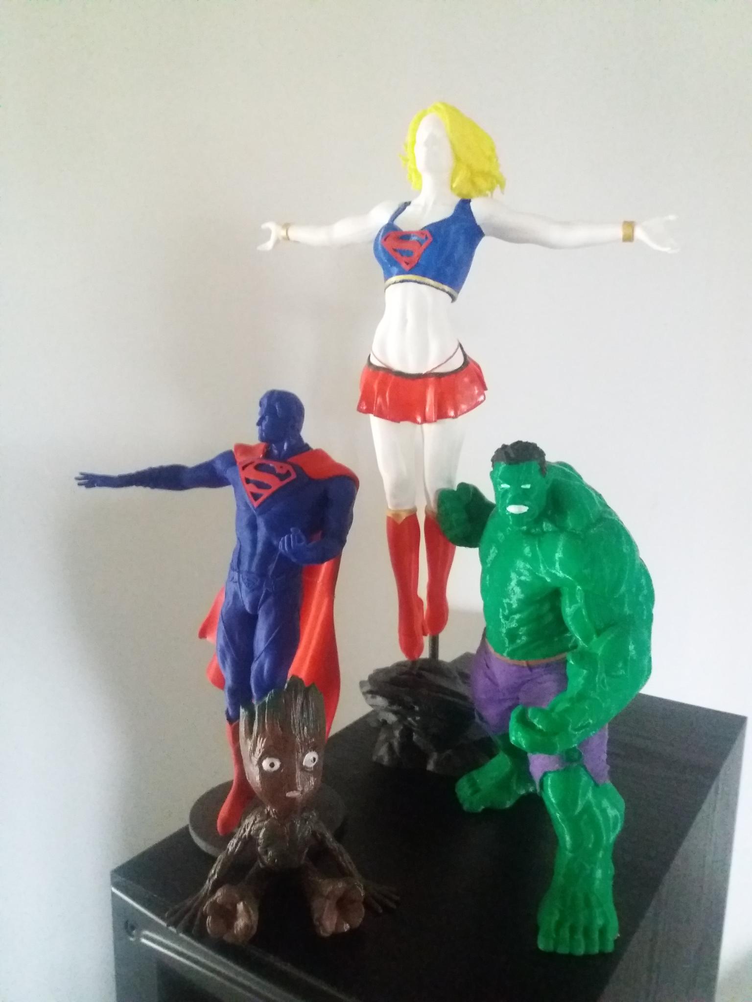

Mika35 Posté(e) Mars 21, 2018 Partager Posté(e) Mars 21, 2018 Quelques figurines Lien vers le commentaire Partager sur d’autres sites More sharing options...

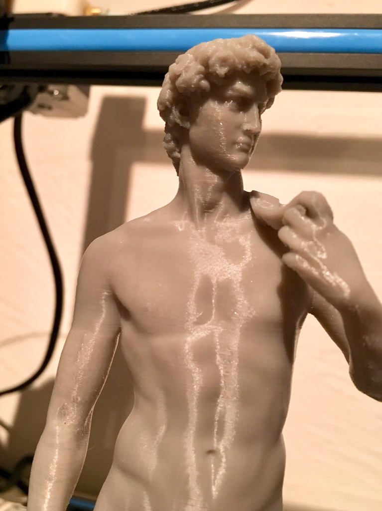

Le Kampaniard Posté(e) Mars 25, 2018 Auteur Partager Posté(e) Mars 25, 2018 Pour ma part voilà mon dernier print. 20 cm de haut, grossiste 3d, 210-60°, 60mm/s, vitre d'origine, profil perso et voilà. Envoyé de mon iPhone en utilisant Tapatalk 2 Lien vers le commentaire Partager sur d’autres sites More sharing options...
Tiktik_tiktik Posté(e) Mars 25, 2018 Partager Posté(e) Mars 25, 2018 il y a 39 minutes, Le Kampaniard a dit : Pour ma part voilà mon dernier print. 20 cm de haut, grossiste 3d, 210-60°, 60mm/s, vitre d'origine, profil perso et voilà. Envoyé de mon iPhone en utilisant Tapatalk Avé J'aime beaucoup le rendu pour cette statue, très beau. Une référence ou un lien pour le filament que tu as utilisé? ;-) Lien vers le commentaire Partager sur d’autres sites More sharing options...
Weiling Posté(e) Mars 25, 2018 Partager Posté(e) Mars 25, 2018 Jolie print! Combien de temps d'impression en tout? Lien vers le commentaire Partager sur d’autres sites More sharing options...
Le Kampaniard Posté(e) Mars 25, 2018 Auteur Partager Posté(e) Mars 25, 2018 Avé J'aime beaucoup le rendu pour cette statue, très beau. Une référence ou un lien pour le filament que tu as utilisé? ;-)J'ai écris c'est du filament de chez grossiste 3d. Jolie print! Combien de temps d'impression en tout?Il me semble 10h00 si j'ai bonne mémoire. Envoyé de mon iPhone en utilisant Tapatalk 1 Lien vers le commentaire Partager sur d’autres sites More sharing options...

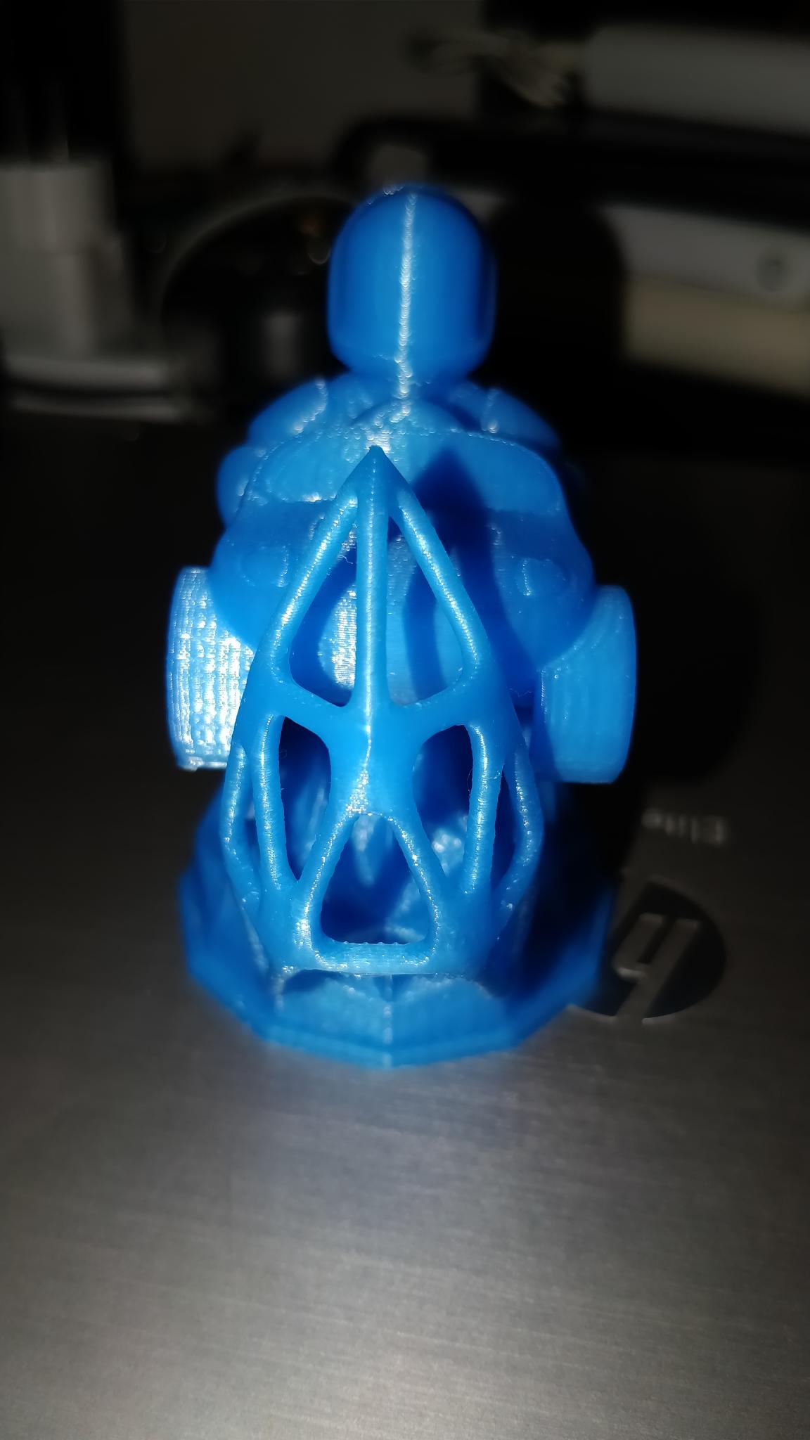

slobberbone Posté(e) Mars 30, 2018 Partager Posté(e) Mars 30, 2018 En effet sympa vous prints !Un petit dernier,imprimé sans support pour le challenge ;-)205/50 (sur buildtalk d'où la température du plateau basse) 0.15 mmFilament primafilament Durée 7hEnvoyé de mon D6503 en utilisant Tapatalk 1 Lien vers le commentaire Partager sur d’autres sites More sharing options...

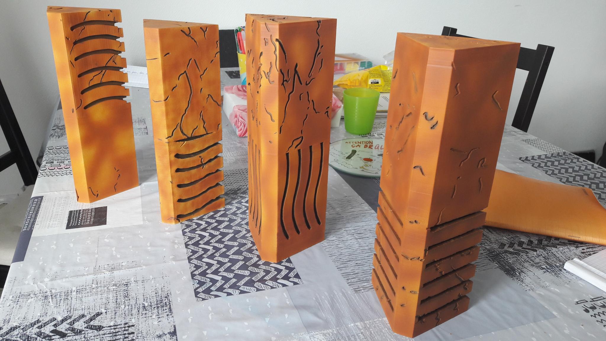

Dragon Posté(e) Avril 5, 2018 Partager Posté(e) Avril 5, 2018 (modifié) Histoire de donner un peu des nouvelles après pas mal de temps sans m'occuper de ma belle malheureusement par manque de temps ^^. Voici les 4 éléments (sans Mila jovovich malheureusement lol). Filament utilisé, j'ai du pla de chez filament-abs et du ice filament de chez Amazon. en 0,1mm en général j'étais a 195° et bed a 30° ( a savoir que j'imprime sans chauffer le bed suite à un souci qui fera place à un prochain post). Slicer cura pas de réglage particulier. Chaque pierre imprimer en 2 parties 50/50. Modifié (le) Avril 5, 2018 par Dragon 3 1 Lien vers le commentaire Partager sur d’autres sites More sharing options...

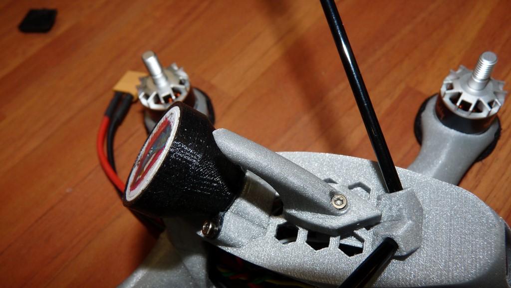

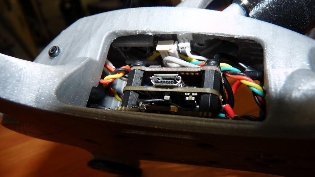

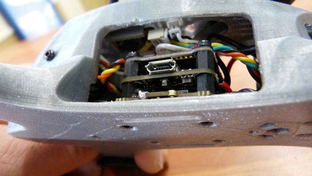

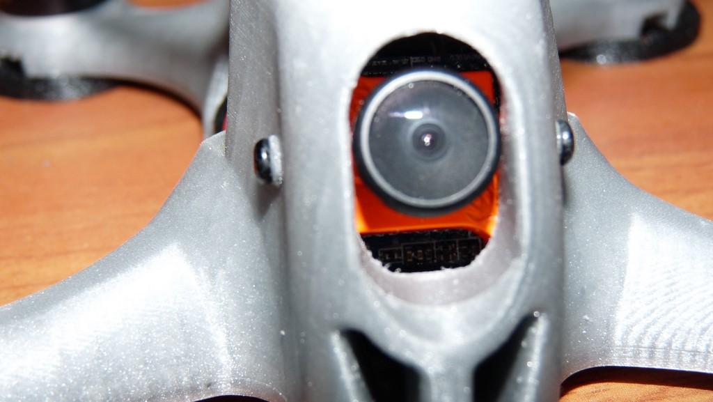

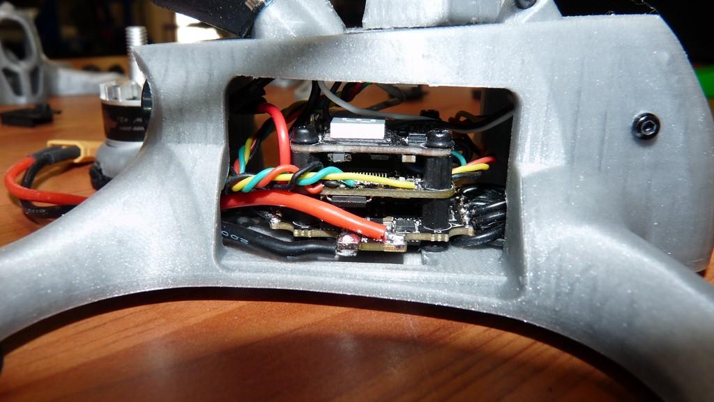

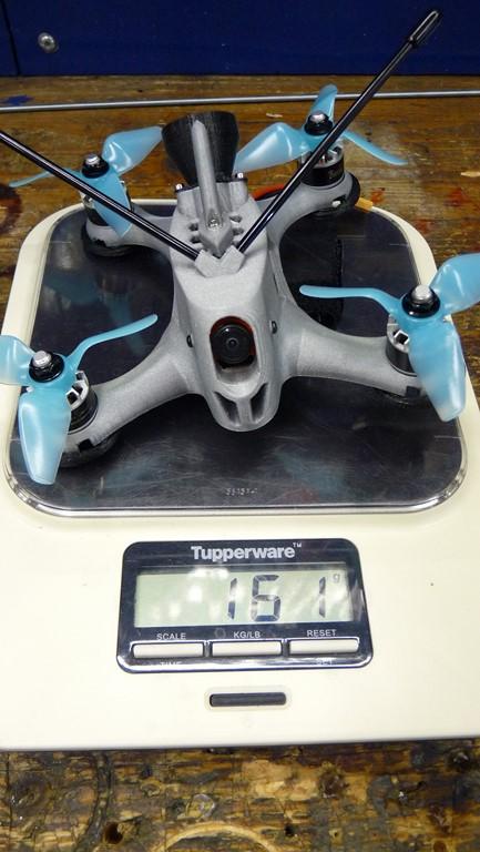

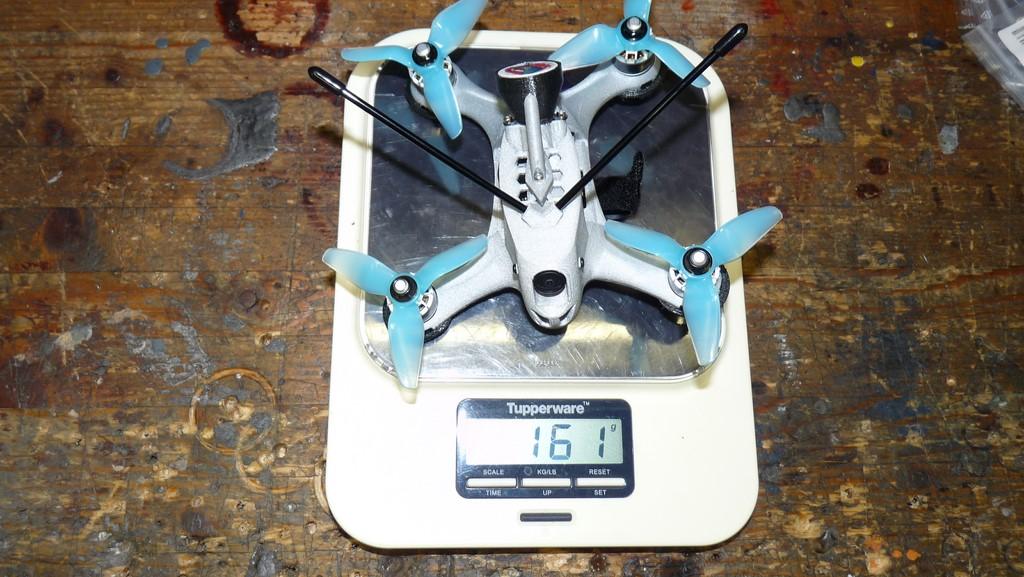

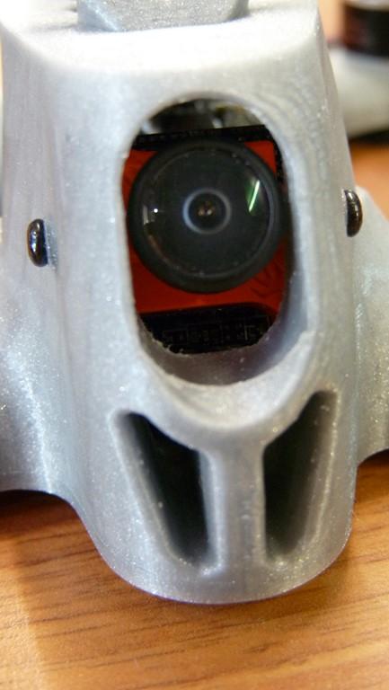

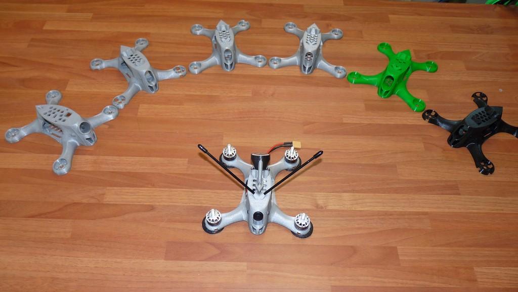

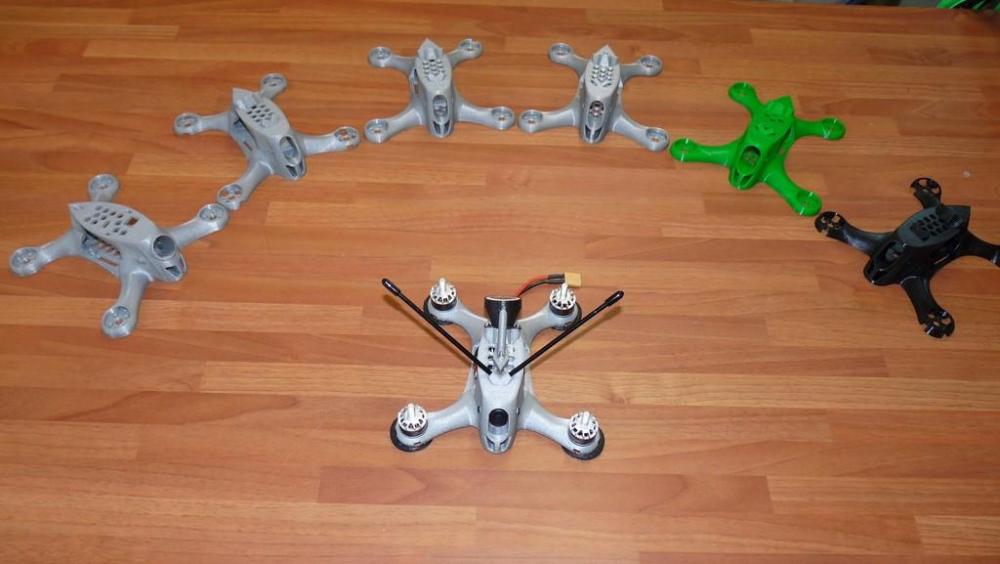

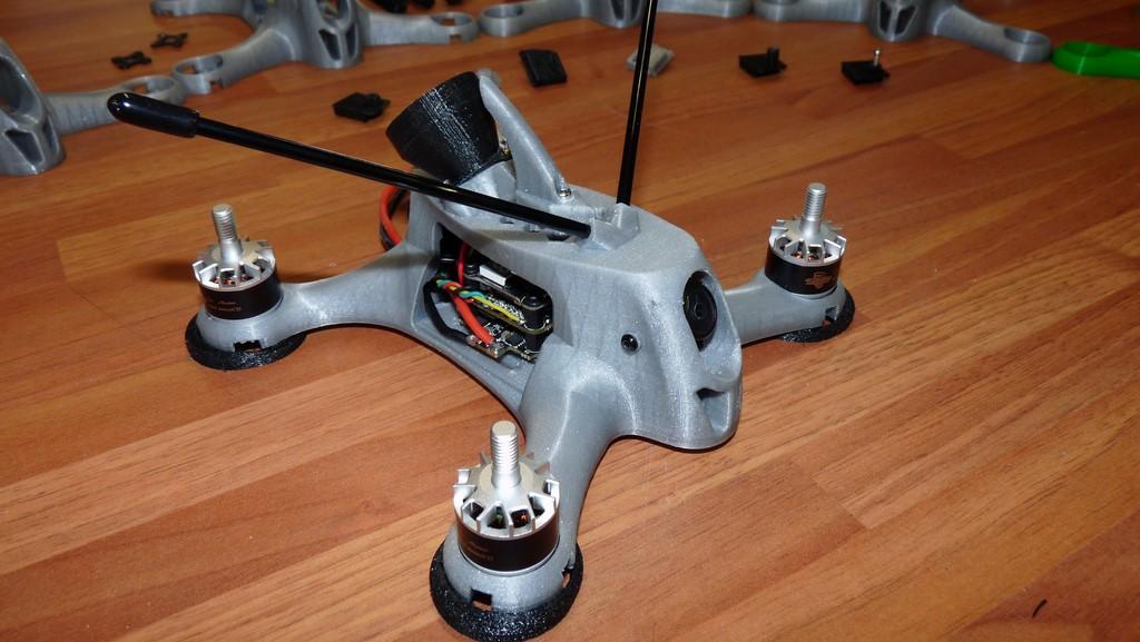

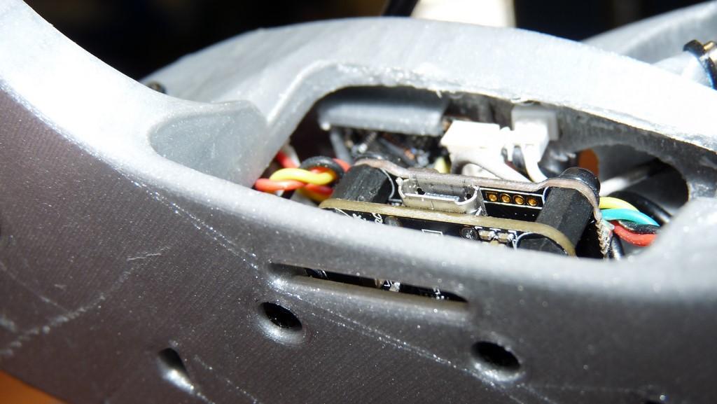

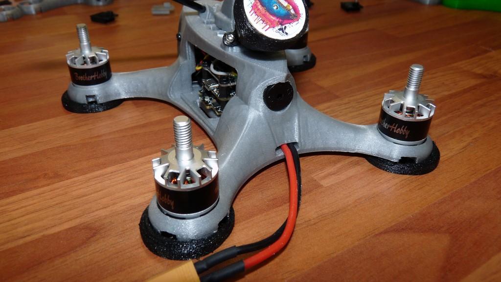

gregorally Posté(e) Avril 7, 2018 Partager Posté(e) Avril 7, 2018 (modifié) Un quad en 130, vole super bien, chopé puis fortement modifié Ici.. Protection moteur en TPU. Moteur Brother Hobbu 1407 3600KV Carte HGLRC F440 RunCam micro Recepteur frSky R-XSR, avec toute la télémétrie paramétrée et fonctionelle. Multe essais... Modifié (le) Avril 7, 2018 par gregorally 1 1 Lien vers le commentaire Partager sur d’autres sites More sharing options...

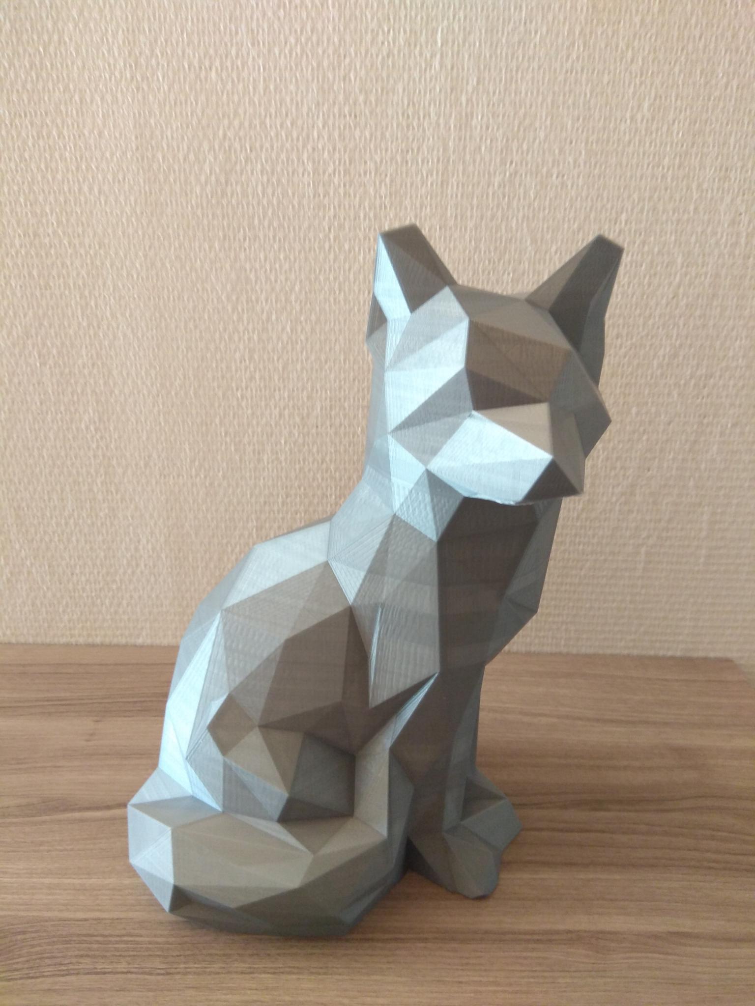

jmevrd Posté(e) Avril 7, 2018 Partager Posté(e) Avril 7, 2018 Belle collection d'engins volants A mon tour, avec le chat porte-bonheur que je n'avais pas encore imprimé : Lien vers le commentaire Partager sur d’autres sites More sharing options...
zavala13 Posté(e) Avril 7, 2018 Partager Posté(e) Avril 7, 2018 Il y a 3 heures, gregorally a dit : Un quad en 130, vole super bien, chopé puis fortement modifié Ici.. Protection moteur en TPU. Moteur Brother Hobbu 1407 3600KV Carte HGLRC F440 RunCam micro Recepteur frSky R-XSR, avec toute la télémétrie paramétrée et fonctionelle. belle collection As tu imprimé en ABS ?? Lien vers le commentaire Partager sur d’autres sites More sharing options...
gregorally Posté(e) Avril 8, 2018 Partager Posté(e) Avril 8, 2018 J'en ai fait un en ABS, pas évident, je n'avais pas encore mon caisson, les 2 bras avants se sont légérement levés à leur extrémité. Maintenant que mon imprimante est sous caisson ça na devrait plus le faire. En éliminant les supports, le châssis s'est cassé, les couches n'étaient pas soudées correctement entre elles, dû à une température d'impression trop faible (255°), car l'ABS de machine 3D doit être imprimé à 275°. Vu que je n'ai que de l'ABS noir, je n'ai pas réitéré, car le quad n'est pas joli et surtout trop furtif avec un châssis noir, et je vais tester les crash avec le châssis en PLA, mais ça à l'air hyper costaud. Lien vers le commentaire Partager sur d’autres sites More sharing options...

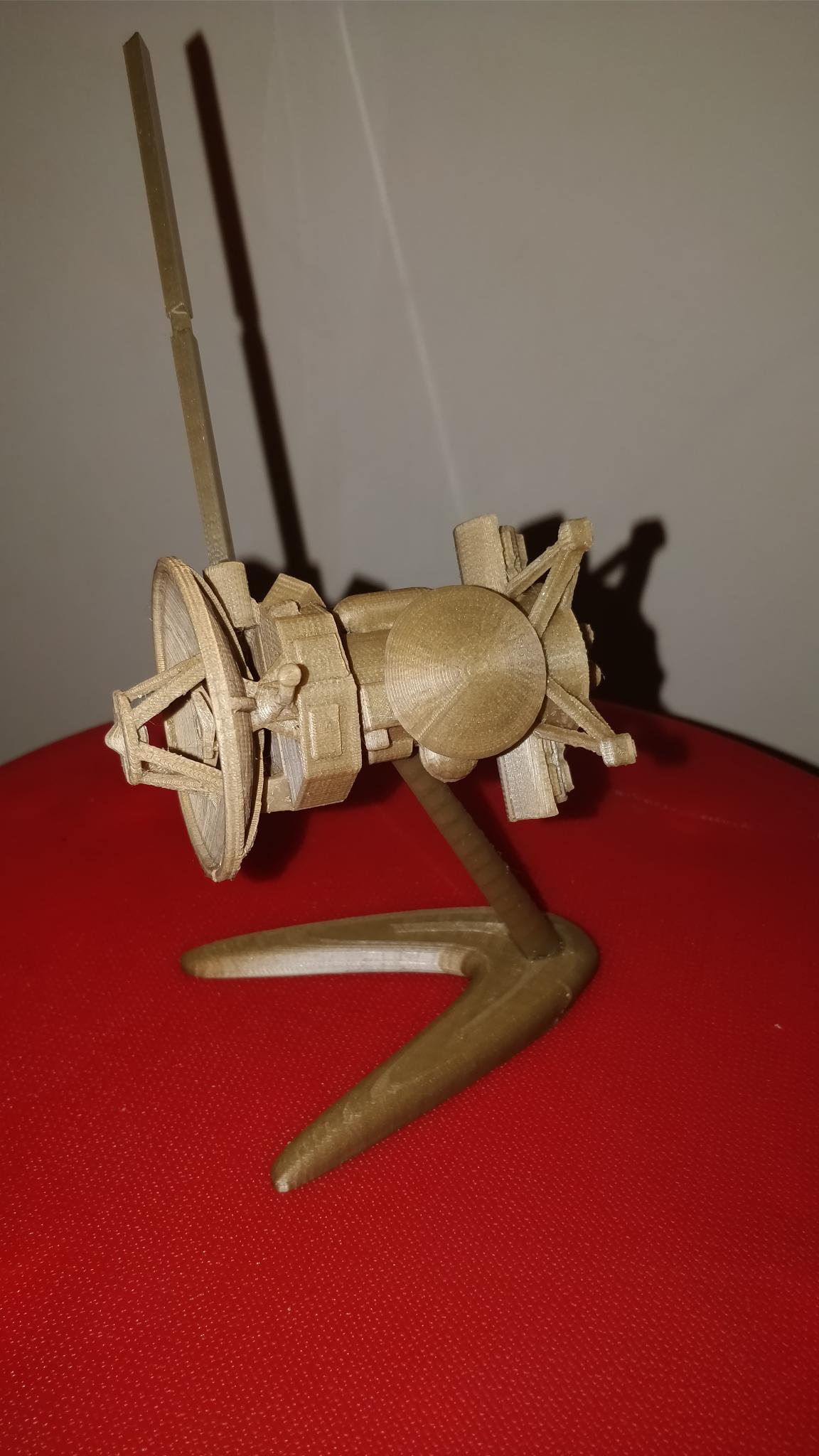

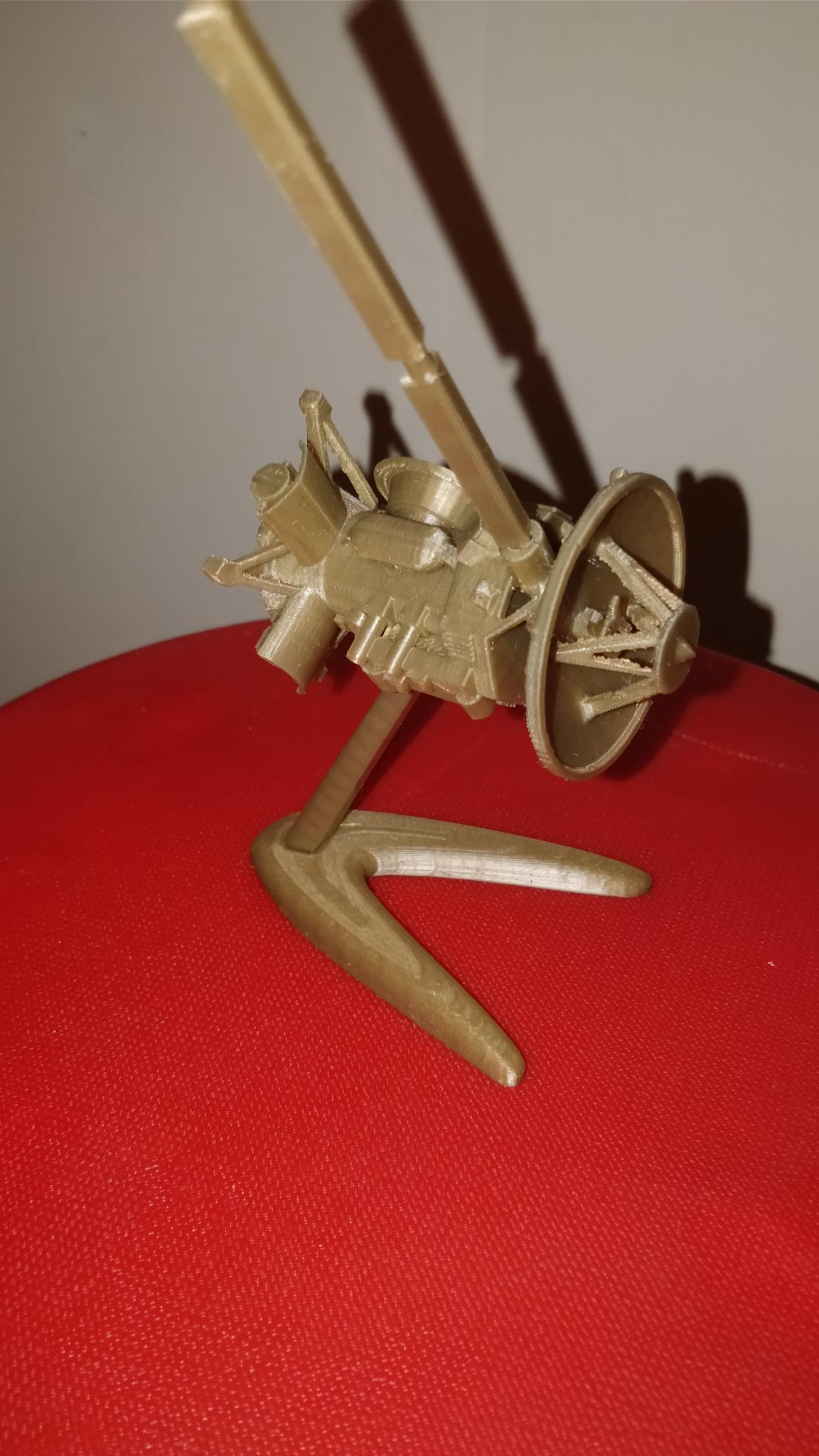

Weiling Posté(e) Avril 12, 2018 Partager Posté(e) Avril 12, 2018 (modifié) Petite impression pour tester ce type de modèle de sondes spatiales, ça risque d'être la première d'une longue série Impression filament Surreal dorée en 0.2mm. J'aime bien Modèle dispo ici https://www.thingiverse.com/thing:2520236 Modifié (le) Avril 12, 2018 par Weiling 1 1 Lien vers le commentaire Partager sur d’autres sites More sharing options...

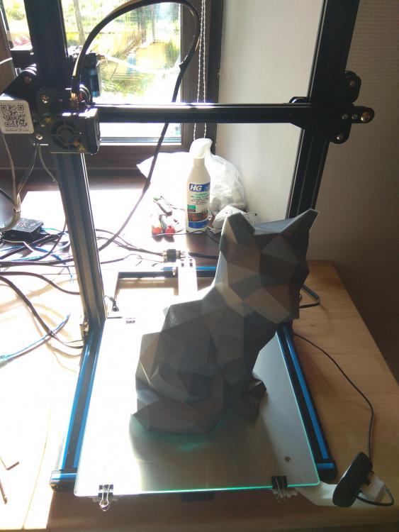

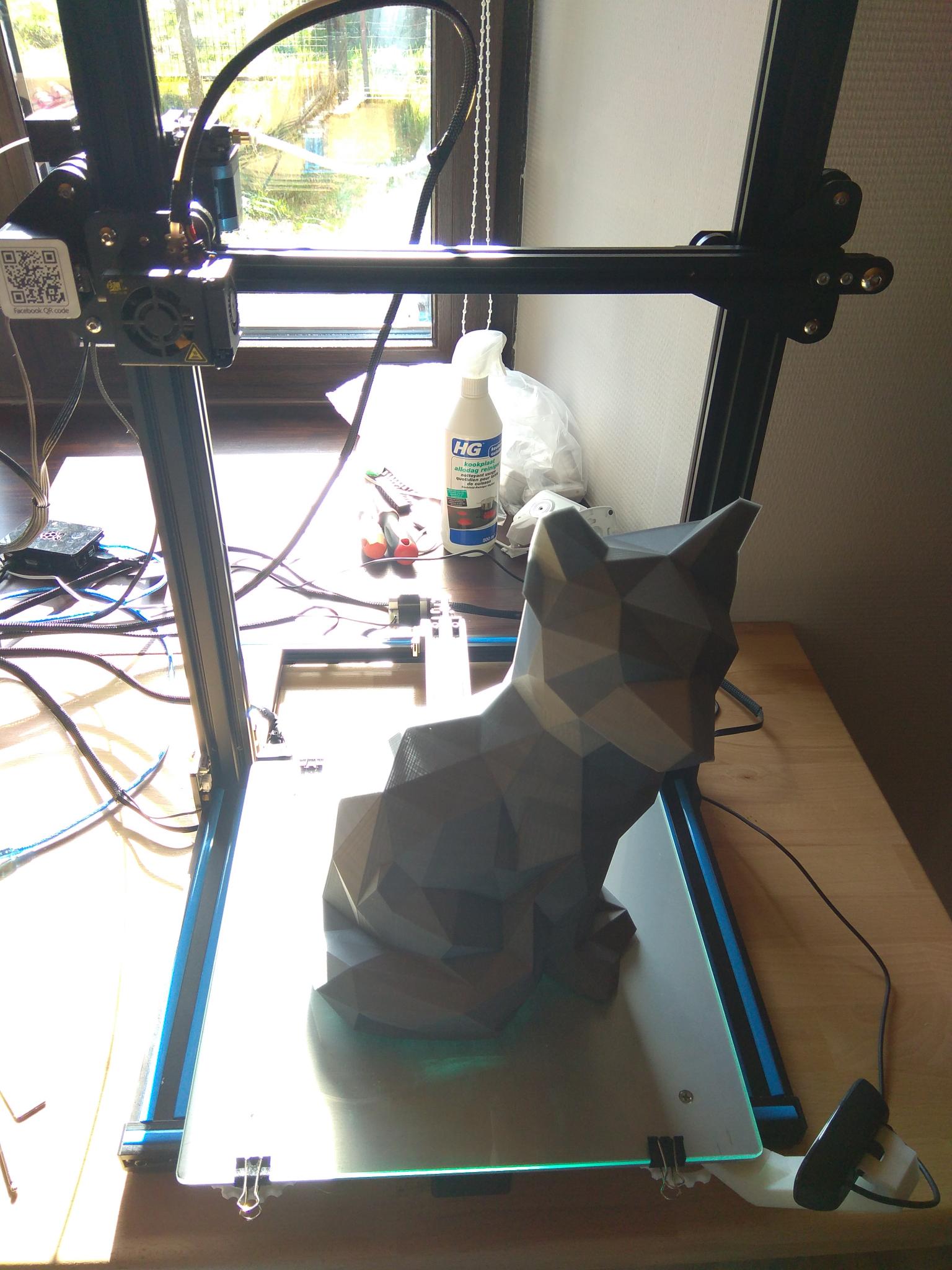

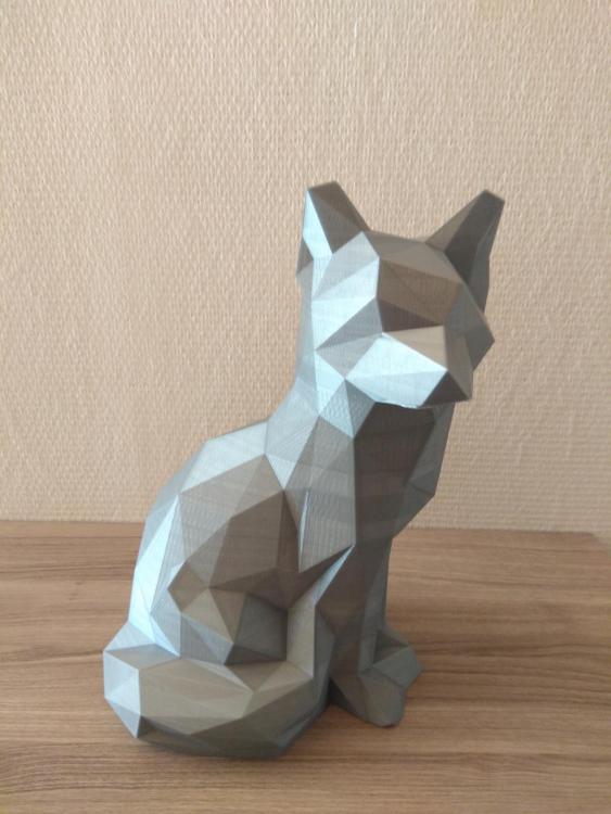

pcxeon2 Posté(e) Avril 13, 2018 Partager Posté(e) Avril 13, 2018 (modifié) Bonjour à tous, J'ai reçu ma CR10S 300 la semaine passée, voici mon dernier print, je suis très content du résultat obtenu Lien STL: https://www.thingiverse.com/thing:937740 Scale: 350% Matière: PLA argent 1.75mm de chez 3DOnline.be Bed: 0° Nozzle: 205° 0.4mm Infill: 10% Print time: 68h Wall: 1.2 mm top/bottom: 0.8 mm Speed: 80mm/s Modifié (le) Avril 13, 2018 par pcxeon2 3 Lien vers le commentaire Partager sur d’autres sites More sharing options...
vinssou000 Posté(e) Avril 14, 2018 Partager Posté(e) Avril 14, 2018 C'est beau mais 68h !!! il faut pas qu'il se passe une merde 2 minutes avant la fin Lien vers le commentaire Partager sur d’autres sites More sharing options...
gregg Posté(e) Avril 16, 2018 Partager Posté(e) Avril 16, 2018 C est le jeu ma pov' lucette. Mais c est sur que ca doit faire rager... Lien vers le commentaire Partager sur d’autres sites More sharing options...

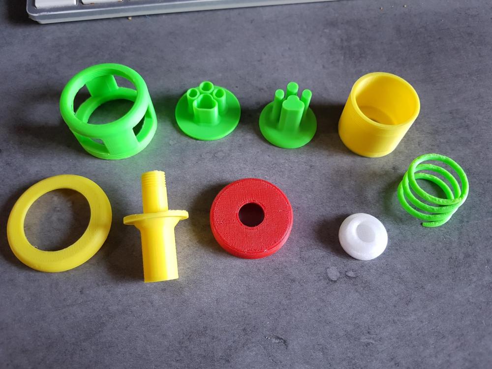

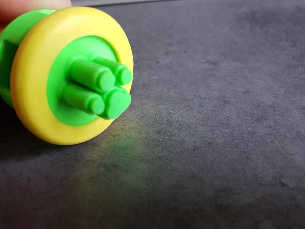

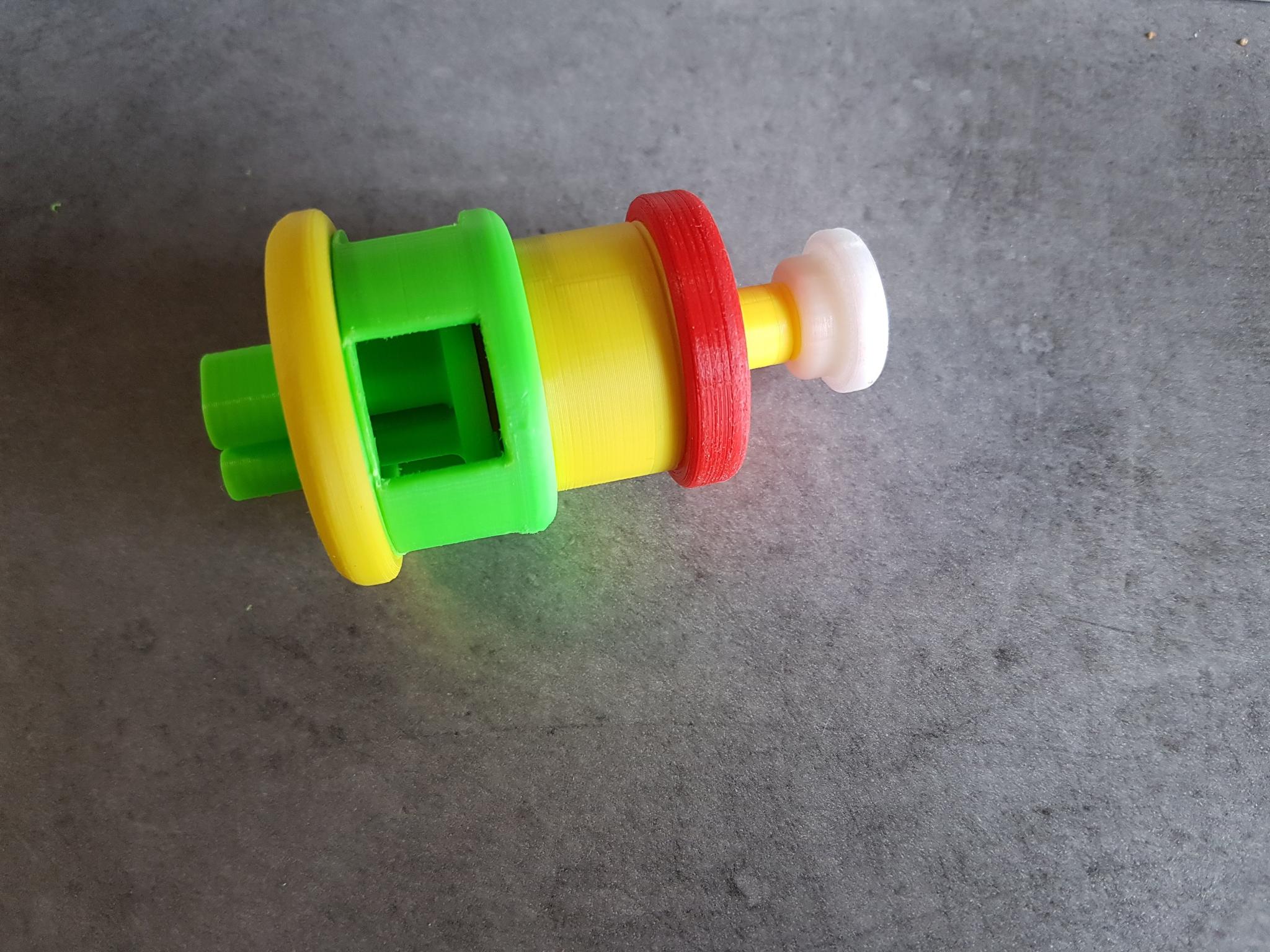

Tiktik_tiktik Posté(e) Mai 12, 2018 Partager Posté(e) Mai 12, 2018 Création d'un emporte pièce avec ressort pour la déco d'un gâteau C'était pour les pattes de chien. 1 Lien vers le commentaire Partager sur d’autres sites More sharing options...
