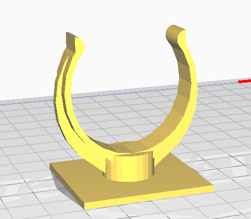

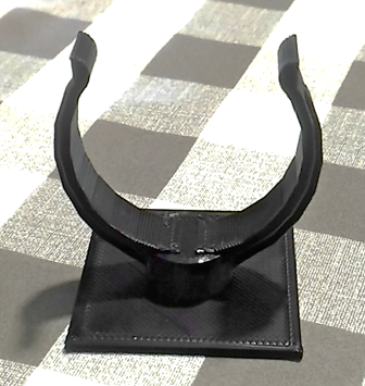

Yellow T-pot Posté(e) Mai 20, 2020 Partager Posté(e) Mai 20, 2020 (modifié) La suite de mon coté, lyre Ø40 sur platine pour coller sur mon mur. Toujours en PLA basic, vitesse 80 mm/s, 1h tout rond en 0,24, sans support. Ça marche nickel. Vive l'impression 3D Je peux mettre à dispo le stl s'il y a des amateurs. Modifié (le) Mai 20, 2020 par Yellow T-pot Lien vers le commentaire Partager sur d’autres sites More sharing options...

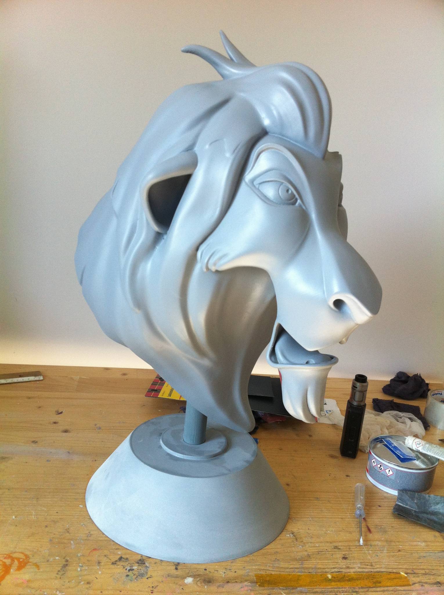

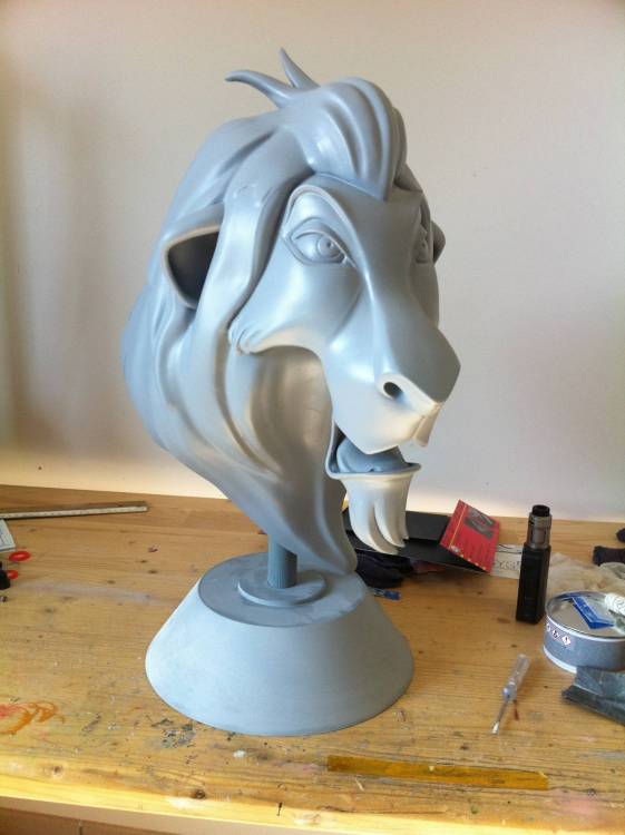

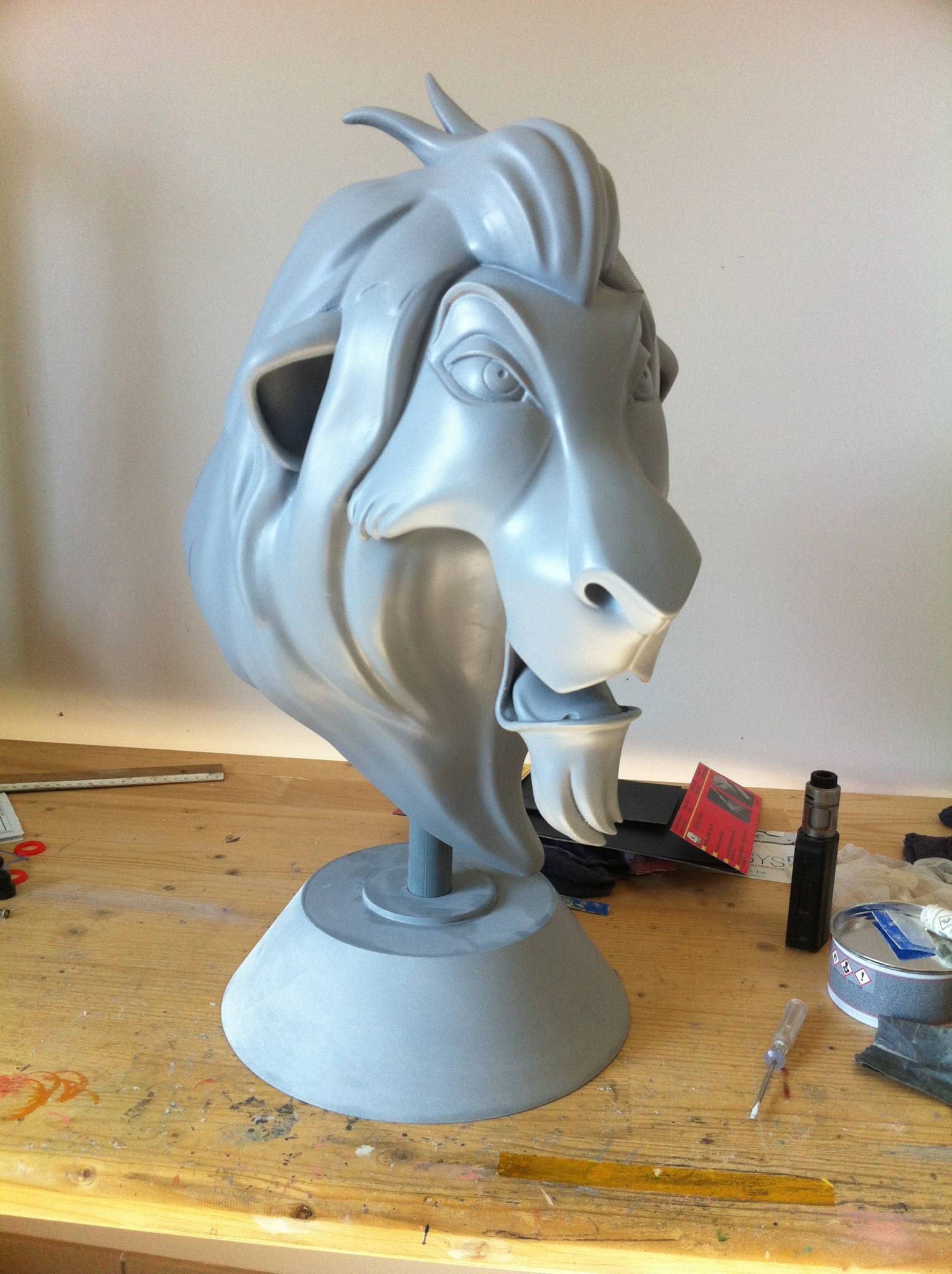

razor Posté(e) Mai 21, 2020 Partager Posté(e) Mai 21, 2020 yop, session peinture par un beau soleil , couche primaire 8 Lien vers le commentaire Partager sur d’autres sites More sharing options...
Donald3d Posté(e) Mai 21, 2020 Partager Posté(e) Mai 21, 2020 @razor Très belle finition. Tu as fait comment ? Envoyé de mon SM-G955F en utilisant Tapatalk Lien vers le commentaire Partager sur d’autres sites More sharing options...
razor Posté(e) Mai 23, 2020 Partager Posté(e) Mai 23, 2020 Le 21/05/2020 at 20:47, Donald3d a dit : @razor Très belle finition. Tu as fait comment ? Envoyé de mon SM-G955F en utilisant Tapatalk mastique action + poncé , après mastique motip en spray et re poncé , re touche des petits défaut + re poncé , et finir avec le primaire action . Lien vers le commentaire Partager sur d’autres sites More sharing options...

Donald3d Posté(e) Mai 23, 2020 Partager Posté(e) Mai 23, 2020 mastique action + poncé , après mastique motip en spray et re poncé , re touche des petits défaut + re poncé , et finir avec le primaire action . Beau travail qui doit être long mais cela vaut le coup ! Envoyé de mon SM-G955F en utilisant Tapatalk Lien vers le commentaire Partager sur d’autres sites More sharing options...

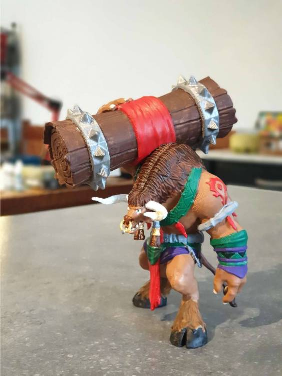

Tbis1807 Posté(e) Mai 23, 2020 Partager Posté(e) Mai 23, 2020 Bonsoir à tous, une petite réalisation toute fraîche peinte, la dernière sortie de mon Ender qui a décédé 3 Lien vers le commentaire Partager sur d’autres sites More sharing options...
Titi78 Posté(e) Mai 23, 2020 Partager Posté(e) Mai 23, 2020 C'est ce petit minautor qui a tué ton ender ? Lien vers le commentaire Partager sur d’autres sites More sharing options...
Tbis1807 Posté(e) Mai 23, 2020 Partager Posté(e) Mai 23, 2020 non c'est l'impression suivante, qui est encore collé sur le plateau Lien vers le commentaire Partager sur d’autres sites More sharing options...

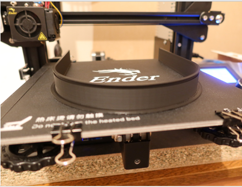

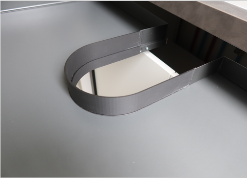

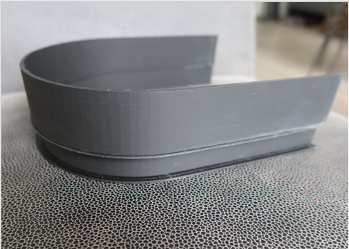

Yellow T-pot Posté(e) Juin 14, 2020 Partager Posté(e) Juin 14, 2020 (modifié) Toujours dans le bricolage de mon coté...rien de bien hallucinant mais la satisfaction du travail bien fait Numérisation sous Sketchup. Habillage de découpe de siphon de salle de bain. 200x170x60 mm. Pièce découpée en 2 parties pour éviter les supports. PLA standard, parois ep 2,5, impression en 90 mm/s couche 0,28 (2h15 + 4h30) Les 2 pièces assemblées (colle PVC) et en situation dans le tiroir. Modifié (le) Juin 14, 2020 par Yellow T-pot 1 Lien vers le commentaire Partager sur d’autres sites More sharing options...

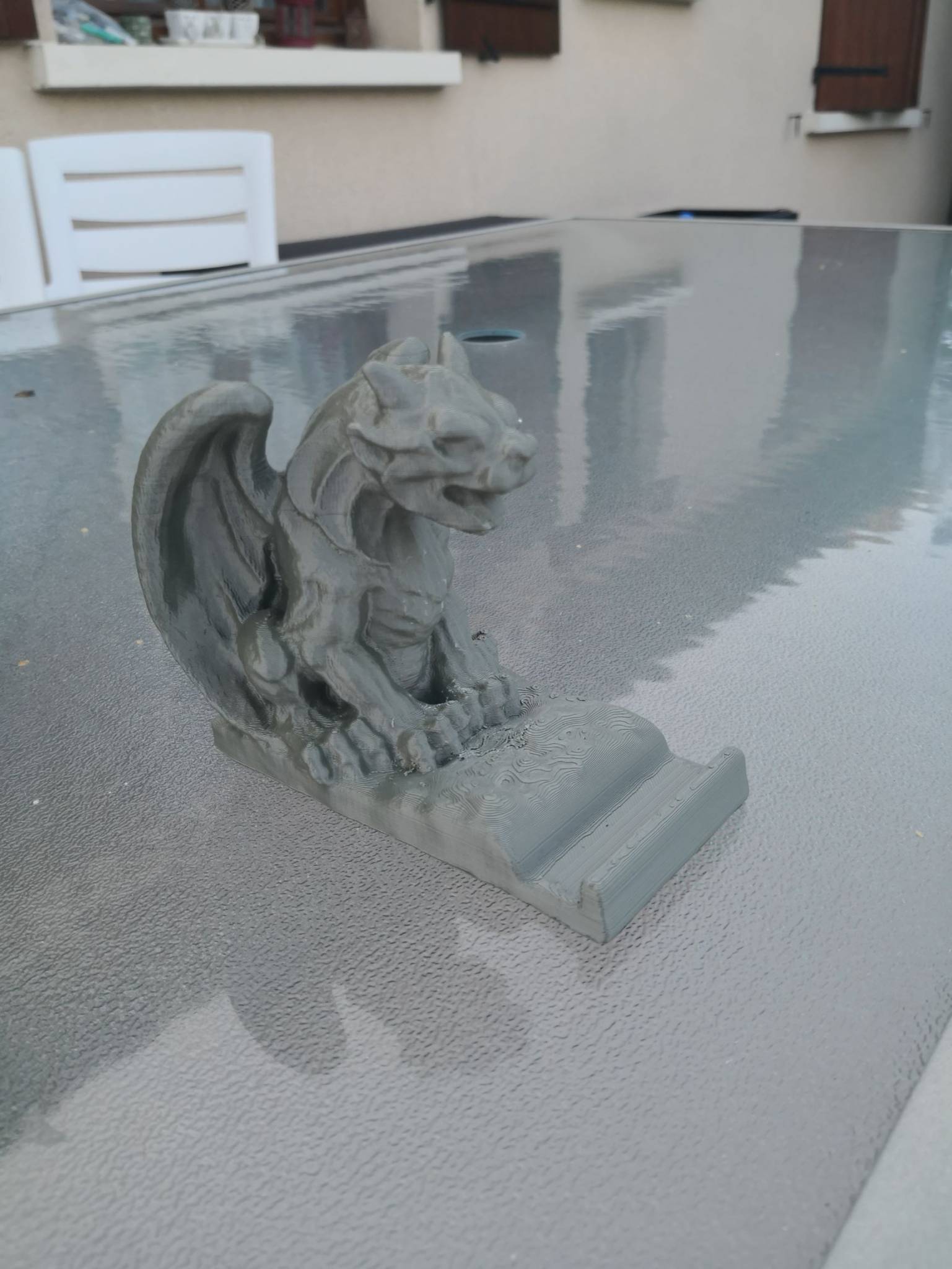

Tozy Posté(e) Juin 22, 2020 Partager Posté(e) Juin 22, 2020 Impression d'un support de smartphone trouvé sur Thingiverse, content du résultat en 0.2. En zoomant la photo on voit les traces des support mais à l’œil nu ça ne se voit pas. Lien vers le commentaire Partager sur d’autres sites More sharing options...

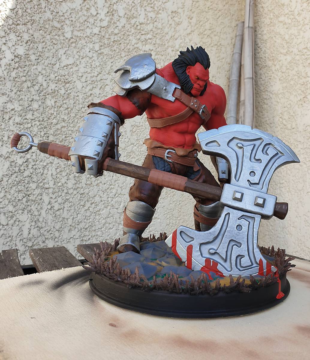

Tbis1807 Posté(e) Juin 23, 2020 Partager Posté(e) Juin 23, 2020 Bonjour, Axe - Dota2 bientôt fini 2 Lien vers le commentaire Partager sur d’autres sites More sharing options...

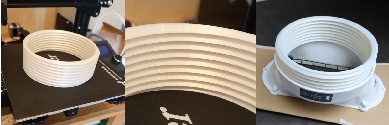

Yellow T-pot Posté(e) Juin 29, 2020 Partager Posté(e) Juin 29, 2020 Première impression avec une bobine de 2,5 kg achetée durant le confinement pour les visières: du BASF Pr01 natural white J'avais besoin d'une pièce de liaison pour tuyau de clim Ø150 sur une buse de sortie au pas de 6 mm. Premier essai avec des couches de 0,24 non concluant à cause du porte à faux de 30° des faces inférieures du filet, délaminage à certains endroits. J'ai augmenté un poil l'épaisseur et passage en couches de 0,30 et...nickel, juste un petit bourrelet au niveau du départ de couche. Impression 200°/60° en 80 mm/s. Super PLA, je recommande et ses reflets légèrement nacrés sont sympa. Lien vers le commentaire Partager sur d’autres sites More sharing options...
vap38 Posté(e) Juin 29, 2020 Partager Posté(e) Juin 29, 2020 belle pièce c'est sympa et fonctionnel; pour éviter le délaminage des couches monte la température entre 205 et 210° c'est plus sûr pas plus de 210° après le filament devient trop brillant, mais çà le fait 1 Lien vers le commentaire Partager sur d’autres sites More sharing options...
