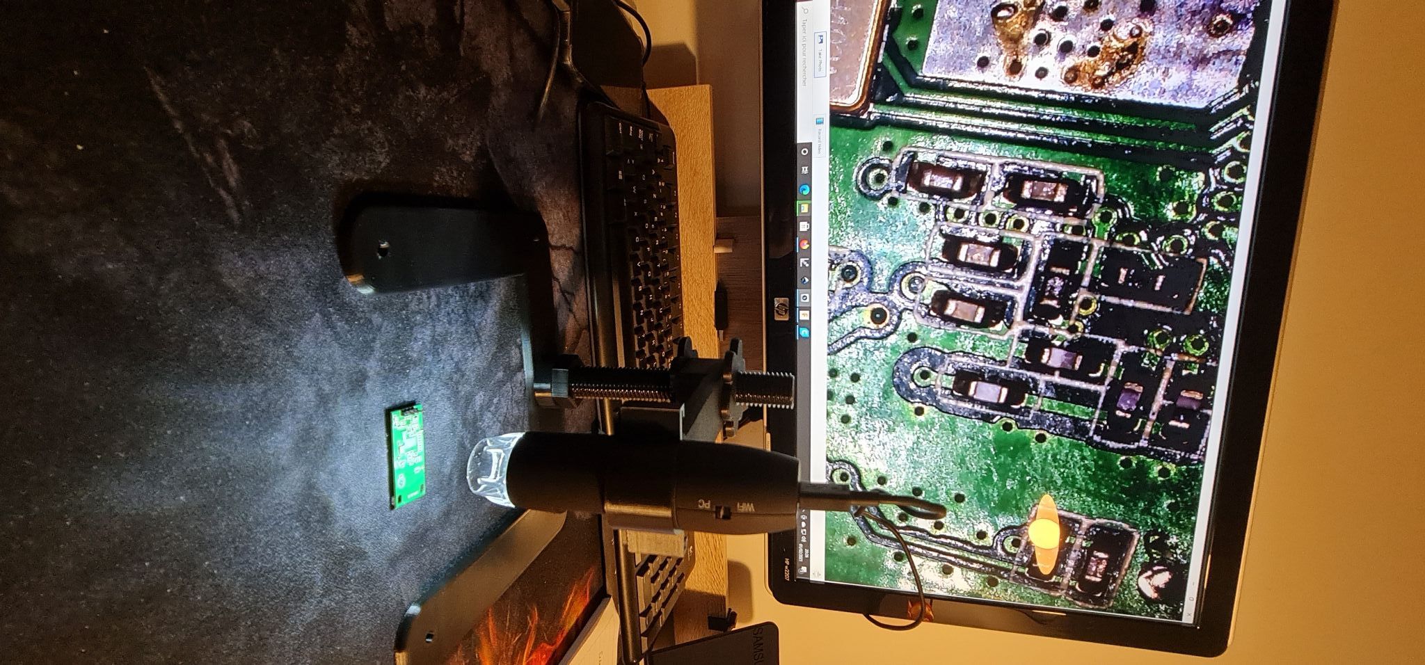

jerem59120 Posté(e) Février 1, 2021 Partager Posté(e) Février 1, 2021 (modifié) Hello, Un pieds de microscope numérique que j'ai dessiné sur fusion, après 1 semaine d'utilisation je peux vous dire que je suis fière comme une crotte ^^ Modifié (le) Février 1, 2021 par jerem59120 7 Lien vers le commentaire Partager sur d’autres sites More sharing options...

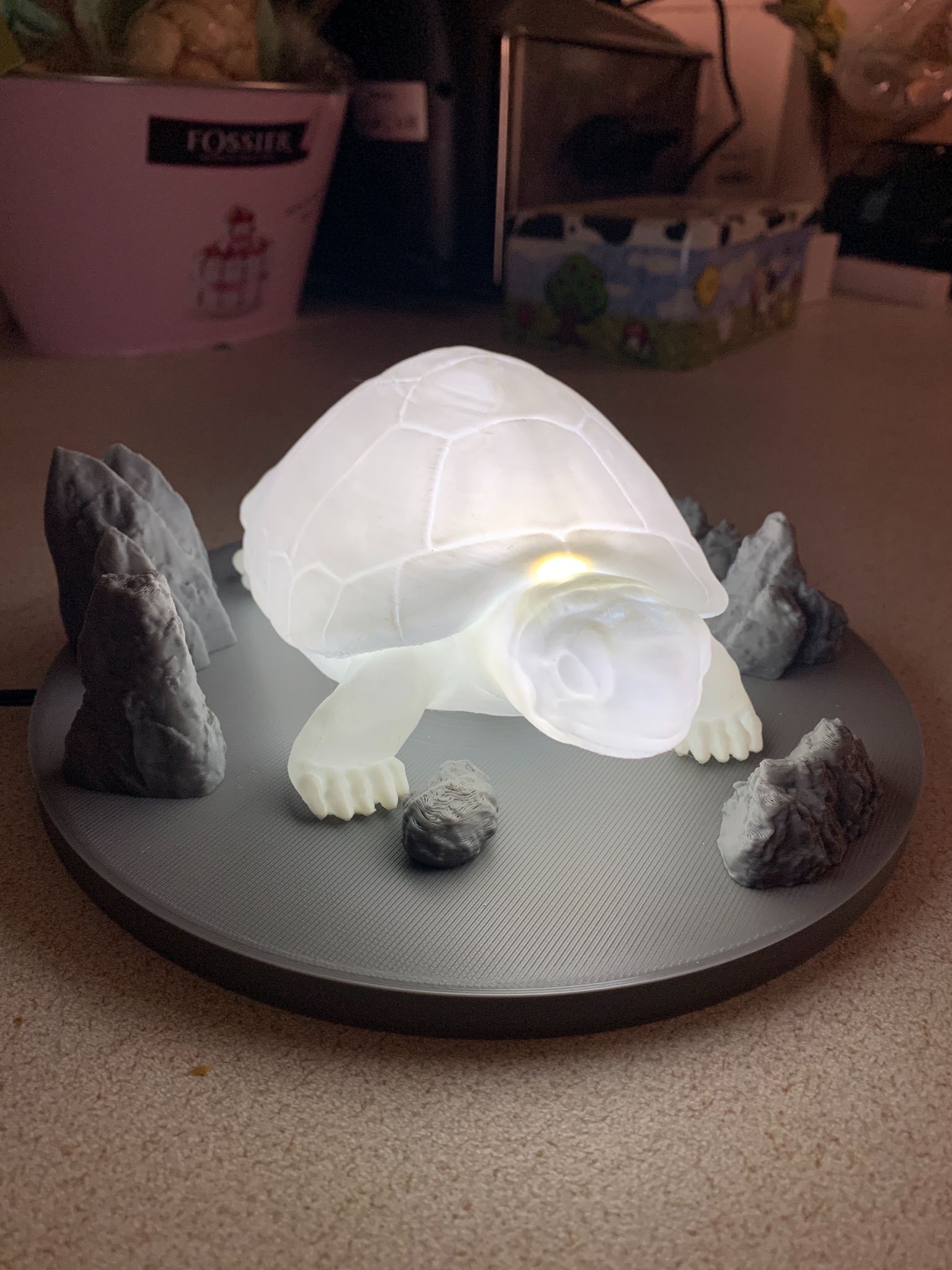

Loicstk Posté(e) Février 16, 2021 Partager Posté(e) Février 16, 2021 Lampe en forme de tortue. 5 Lien vers le commentaire Partager sur d’autres sites More sharing options...
jerem59120 Posté(e) Février 16, 2021 Partager Posté(e) Février 16, 2021 Il y a 7 heures, Loicstk a dit : Lampe en forme de tortue. Hello c'est top tu peux expliquer comment tu as fais? 1 Lien vers le commentaire Partager sur d’autres sites More sharing options...
Loicstk Posté(e) Février 22, 2021 Partager Posté(e) Février 22, 2021 Le 17/02/2021 at 00:20, jerem59120 a dit : Hello c'est top tu peux expliquer comment tu as fais? Bonsoir, j'ai fait cela avec le logiciel Luban dans la partie lithophanie. J'ai pris un STL que j'ai mis dans Luban, et j'ai défini une épaisseur d'environ 1mm. Tuto.docx Lien vers le commentaire Partager sur d’autres sites More sharing options...
jerem59120 Posté(e) Février 23, 2021 Partager Posté(e) Février 23, 2021 Il y a 20 heures, Loicstk a dit : Bonsoir, j'ai fait cela avec le logiciel Luban dans la partie lithophanie. J'ai pris un STL que j'ai mis dans Luban, et j'ai défini une épaisseur d'environ 1mm. Tuto.docx 1 Mo · 7 downloads Top merci ! je vais jeter un œil Lien vers le commentaire Partager sur d’autres sites More sharing options...

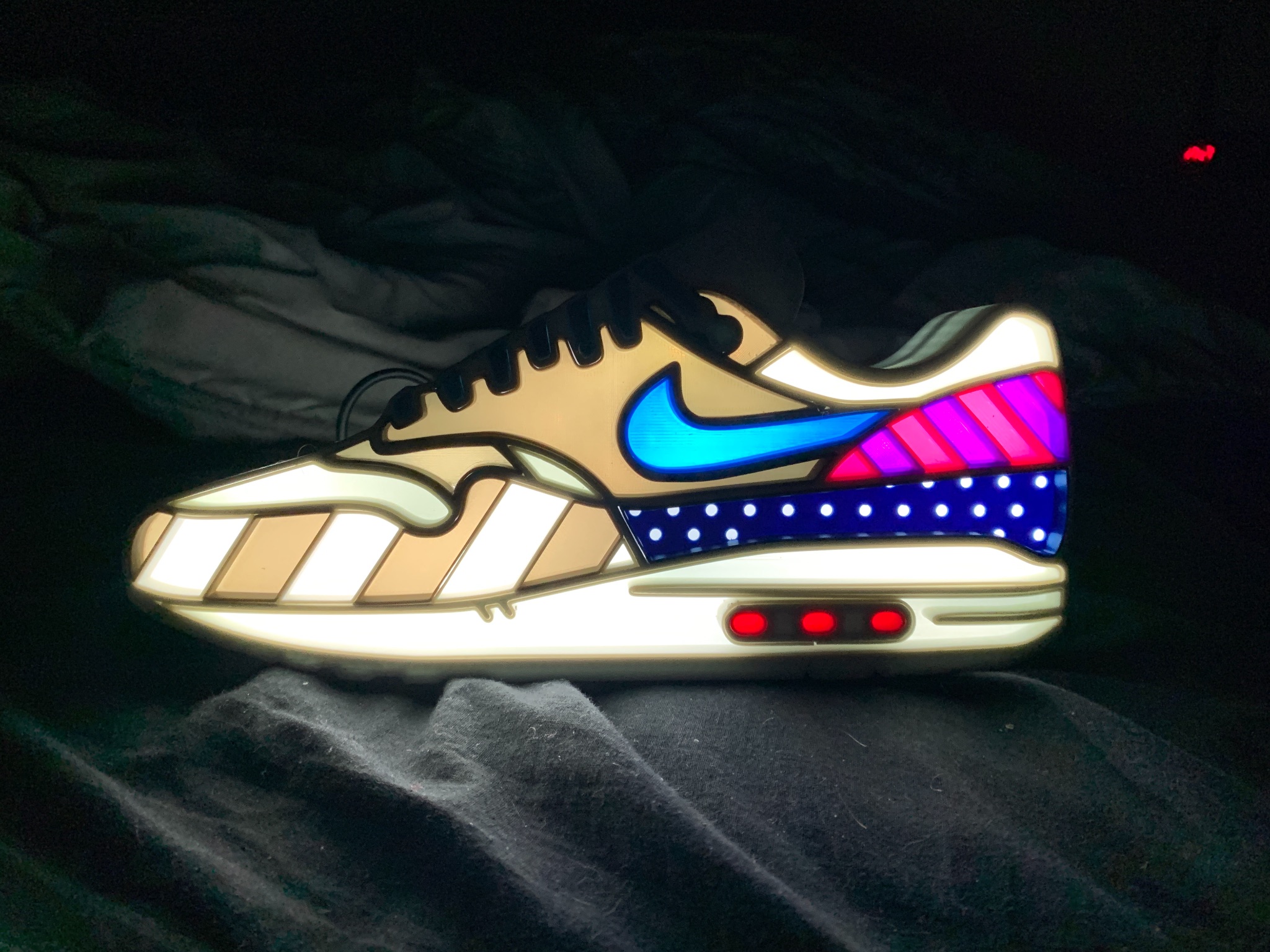

Loicstk Posté(e) Mars 25, 2021 Partager Posté(e) Mars 25, 2021 Dernière réalisation dans le même principe que les prénoms illuminés. Lien vers le commentaire Partager sur d’autres sites More sharing options...

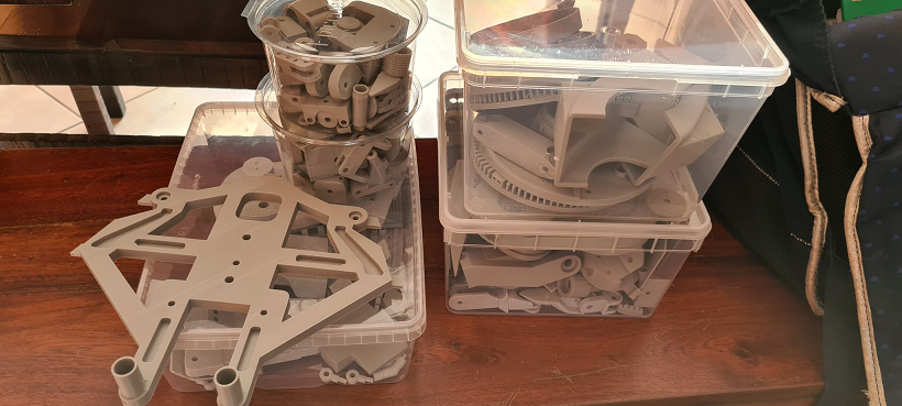

Orkh4nn Posté(e) Mars 31, 2021 Partager Posté(e) Mars 31, 2021 Qui est-ce qui va avoir une bonne 60aine d'heures de ponçage/mastiquage/ponçage/apprêt/peinture/montage devant lui....?? Quasi 2 mois de print sur 3 machines pour toutes les pièces détachées d'un projet entièrement articulé de 1m de haut.... Je vous posterai le projet terminé après le plus gros du travail....donc en 2032 à priori... 3 1 Lien vers le commentaire Partager sur d’autres sites More sharing options...

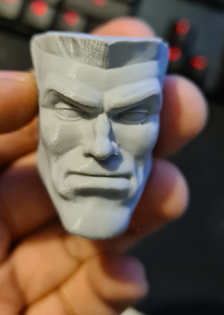

Orkh4nn Posté(e) Avril 3, 2021 Partager Posté(e) Avril 3, 2021 J'avais lu qu'en "théorie", la couche minimale qu'on pouvait obtenir sur une imprimante FDM était de 0.04mm ( vu qu'un "pas" du coupleur correspond à cette valeur ), j'ai voulu tester et sincèrement, tout s'est très bien déroulé et la qualité est vraiment incroyable ! On se rapproche d'une qualité SLA..... La lumière ne mets clairement pas en valeur le résultat mais bordel c'est HYPER propre.... Ender3 V2 Vitesse 60mm/s Hauteur couche : 0.04mm T°C Buse 205°C / T°C plateau : 60°C Filament Eryone Gris 1 1 Lien vers le commentaire Partager sur d’autres sites More sharing options...
PPAC Posté(e) Avril 3, 2021 Partager Posté(e) Avril 3, 2021 (modifié) il y a 33 minutes, Orkh4nn a dit : Ender3 V2 Vitesse 60mm/s Hauteur couche : 0.04mm T°C Buse 205°C / T°C plateau : 60°C Filament Eryone Gris Whaou ! bluffant ! Combien de couches ou quelle hauteur total ? cela a demandé combien d'heure d'impression ? Je suis très intrigué, de l'ordre de 12h, 24h, ou ?? Merci ! Modifié (le) Avril 3, 2021 par PPAC Lien vers le commentaire Partager sur d’autres sites More sharing options...
Orkh4nn Posté(e) Avril 3, 2021 Partager Posté(e) Avril 3, 2021 il y a 7 minutes, PPAC a dit : Whaou ! bluffant ! Combien de couches ou quelle hauteur total ? cela a demandé combien d'heure d'impression ? Je suis très intrigué, de l'ordre de 12h, 24h, ou ?? Merci ! 8h32 de print 1114 couches de 0.04mm 4,5cm de haut environ Dorénavant je ferais toutes les parties "détaillées" de mes figurines ( visages, mains,etc... ) avec ce type de réglage 1 Lien vers le commentaire Partager sur d’autres sites More sharing options...
fran6p Posté(e) Avril 4, 2021 Partager Posté(e) Avril 4, 2021 Quel diamètre de buse ? En «théorie» qui relève plus de la «bonne pratique» il est préconisé d'utiliser une hauteur de couche dans la plage 20-80% du-dit diamètre mais si ça fonctionne alors je dis: «juste fait le» Plus de 8 heures tout de même pour une pièce de 4,5cm . Quelles vitesses d'impression? Sinon, c'est beau. 1 Lien vers le commentaire Partager sur d’autres sites More sharing options...
Orkh4nn Posté(e) Avril 4, 2021 Partager Posté(e) Avril 4, 2021 Il y a 4 heures, fran6p a dit : Quelles vitesses d'impression? 25mm/s pour la 1ère couche et ensuite 60mm/s pour tout le reste 1 Lien vers le commentaire Partager sur d’autres sites More sharing options...

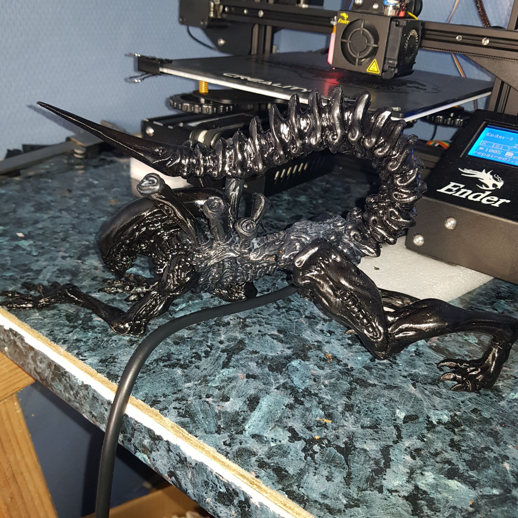

Jc2101 Posté(e) Avril 18, 2021 Partager Posté(e) Avril 18, 2021 Vraiment de super objets ici ! Mon 1er print, après bien sûr le petit chien et un logo Ducati, un bon vieux squelette articulé qui pends déjà dans mon atelier... Cura 4.8, Ender 3 v2, filament CCTREE à 210° et 70°, vitesse 110%. Lien vers le commentaire Partager sur d’autres sites More sharing options...

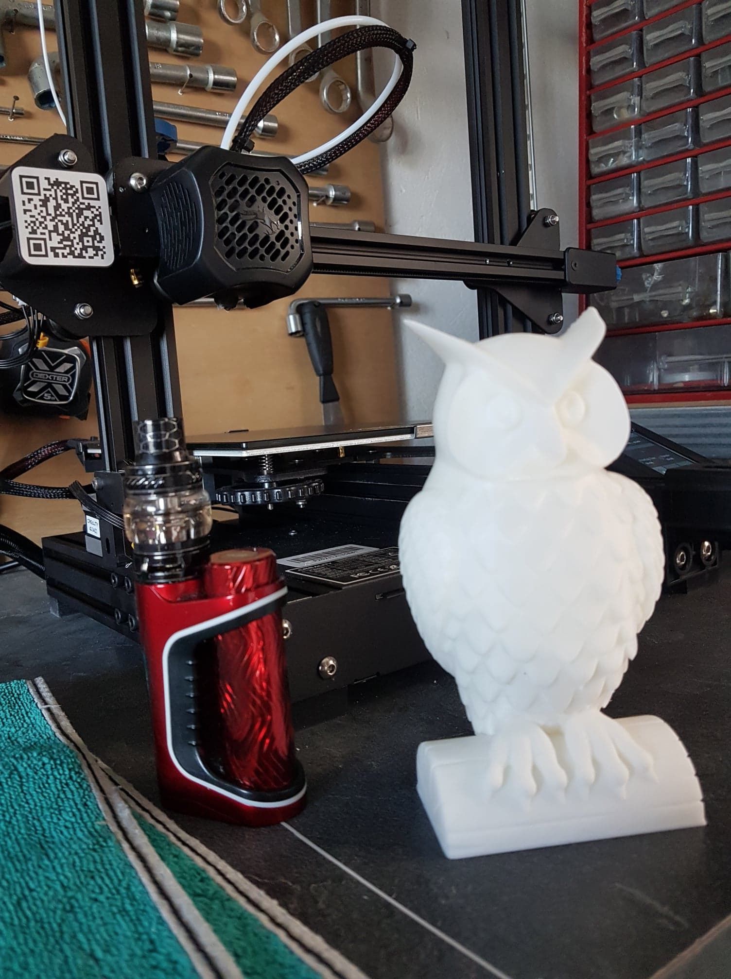

Jc2101 Posté(e) Avril 19, 2021 Partager Posté(e) Avril 19, 2021 (modifié) Et je viens de finir une chouette, pour l'instant je n'ai que du blanc mais j'ai commandé des bobines de couleurs. Cura 4.8, Ender 3 v2, filament CCTREE à 210° et 85°, vitesse 62,5mm/s (125%). Modifié (le) Avril 19, 2021 par Jc2101 1 Lien vers le commentaire Partager sur d’autres sites More sharing options...
julmar Posté(e) Avril 19, 2021 Partager Posté(e) Avril 19, 2021 Bon début ! Tu précises une vitesse de 125% mais en partant de combien ? Précise là en mm/s... C'est ton plateau que tu mets à 85° ? ça parait très haut pour du PLA, 60° devrait suffire... PS : bonne vape ! Lien vers le commentaire Partager sur d’autres sites More sharing options...
Jc2101 Posté(e) Avril 19, 2021 Partager Posté(e) Avril 19, 2021 Ha merci, pour la vape et pour les conseils. Comme au début les impressions se décollaient j'ai augmenté, pour diminuer maintenant à 70°. Pour la vitesse ben c'est 50mm/s x 1,25 ça fait 62,5mm/s. J'essaie de gagner un peu de temps mais je ne sais pas sur quoi ça joue, d'ailleurs ma dernière impression a fait quelques filaments dans un surplomb, ça vient peut être de là... Lien vers le commentaire Partager sur d’autres sites More sharing options...

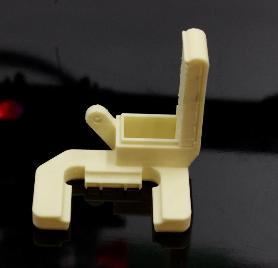

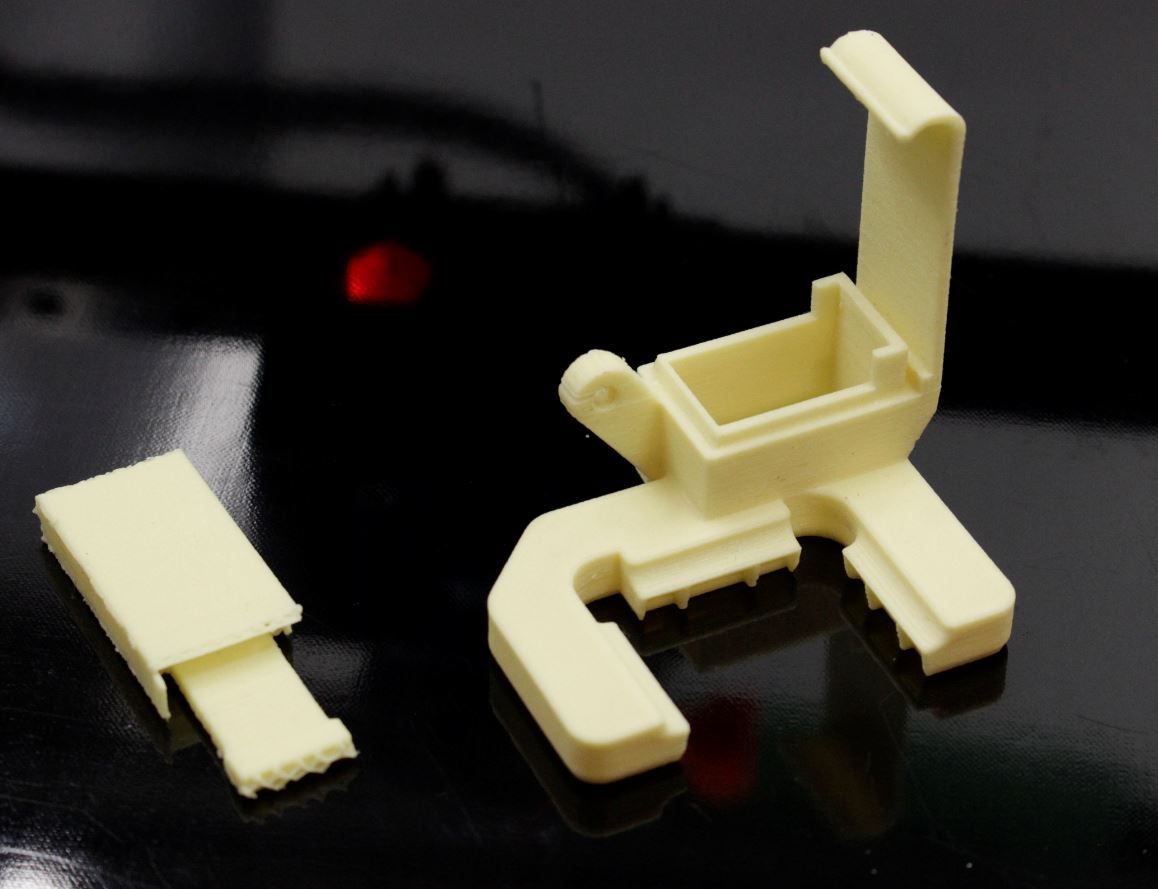

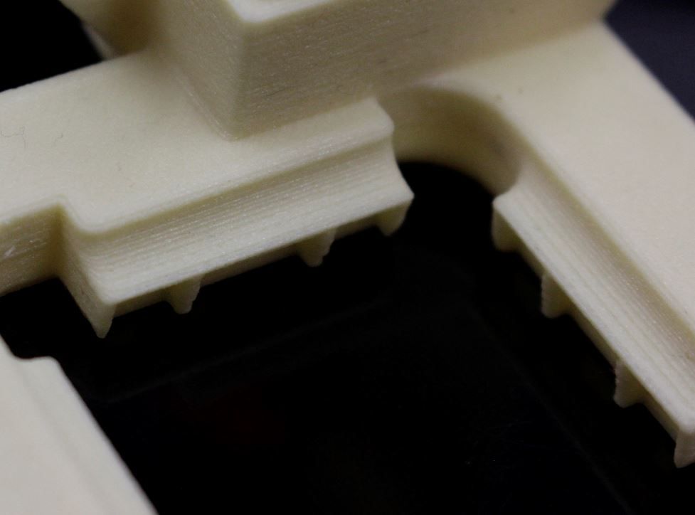

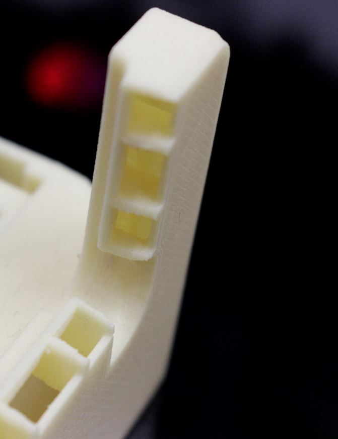

ixi Posté(e) Mai 17, 2021 Partager Posté(e) Mai 17, 2021 Salut, Un filament que j'utilise pour des pièces de machines et les châssis de mes mini multis , qui supporte friction, chocs, haute température et flexion. Il est composé de nylon 12 et de fibres d'aramide ( kevlar ), et quasiment impétable. Un de mes préféré. Trancheur : Cura 4.9.1 La pièce est imprimée avec une buse rubis 0.4, layer 0.2, buse 252°/ bed 65°. 40mm/s J'ai placé un seul 'custom support ( C) ' dans Cura. Cette fonction est extraordinaire puisque une fois le(s) support(s) placé(s), on peut le déplacer, mettre à l'échelle, effectuer des rotation, et cerise sur le gâteau utiliser toute les fonctions du menu support sans restriction. Aïe, je vais me faire taper sur les doigts ou les genoux, je me suis trompé de section. Est=il possible de déplacer le sujet vers la rubrique photo de vos prints ? Merci 2 Lien vers le commentaire Partager sur d’autres sites More sharing options...
PPAC Posté(e) Mai 17, 2021 Partager Posté(e) Mai 17, 2021 (modifié) Salutation ! Malheureux ! et en plus tu multipost ... Tu peut utiliser les "..." en haut a droite du/des messages pour éditer et aussi pour signaler/rapport (pour demander le changement de section par exemple) Merci pour l'info du Nylon AF80, je ne connaissez pas ... mais pas pour moi sauf si je change de heatbreak ... car avec un tube PTFE qui le traverse, 252°C c'est pas bon ... Bonne continuation ! Modifié (le) Mai 17, 2021 par PPAC 1 1 Lien vers le commentaire Partager sur d’autres sites More sharing options...
