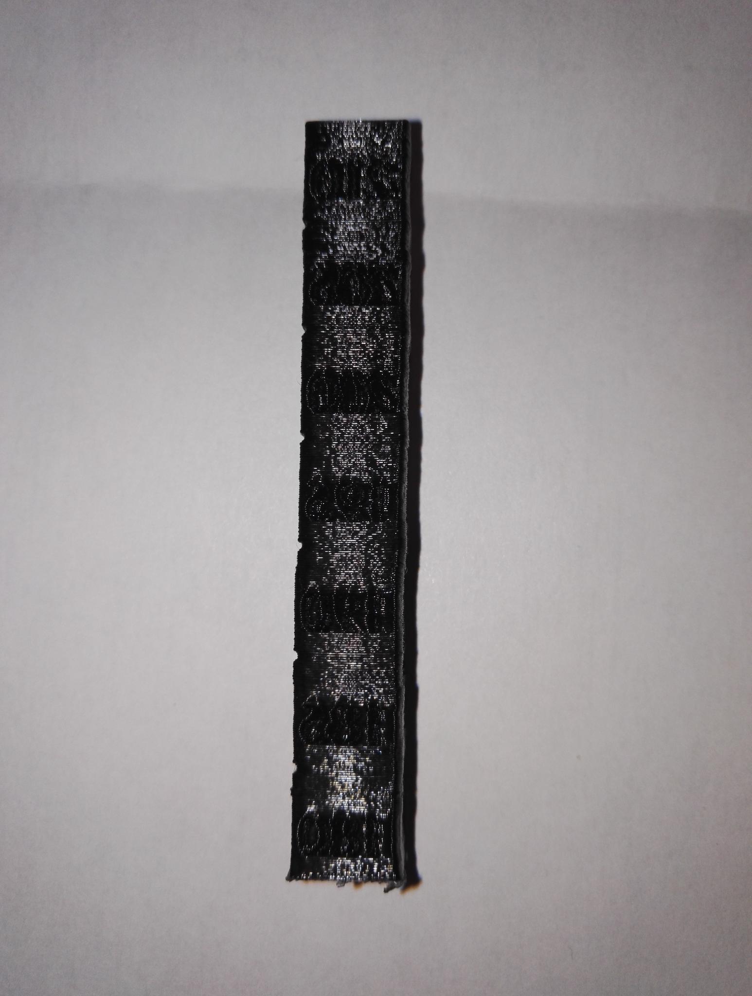

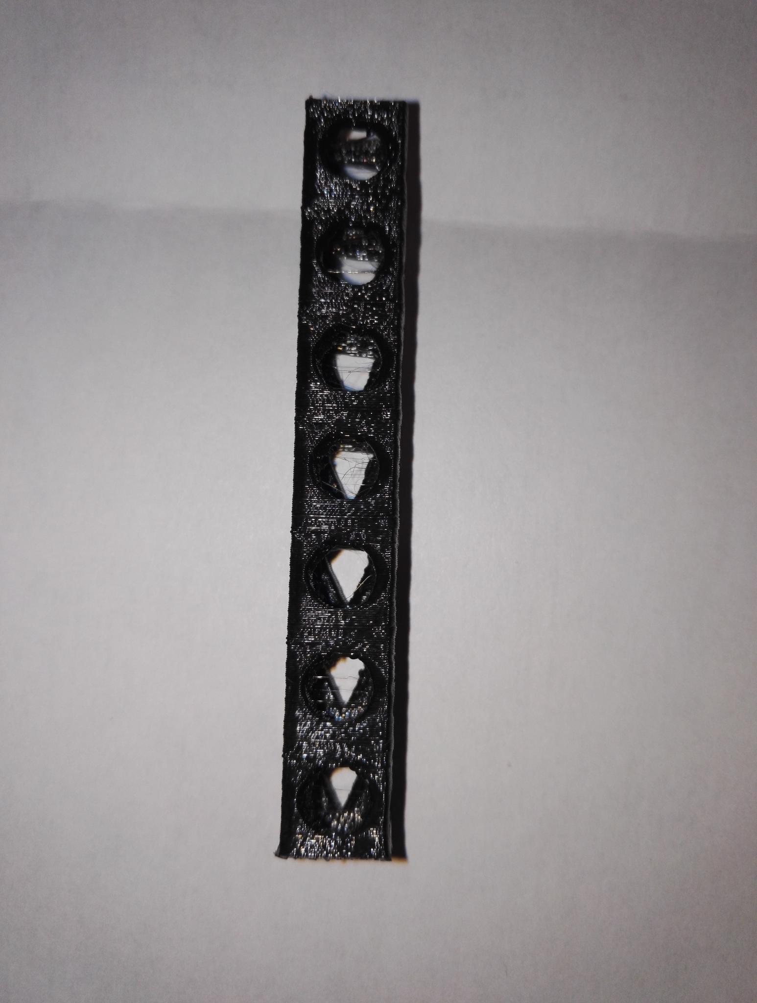

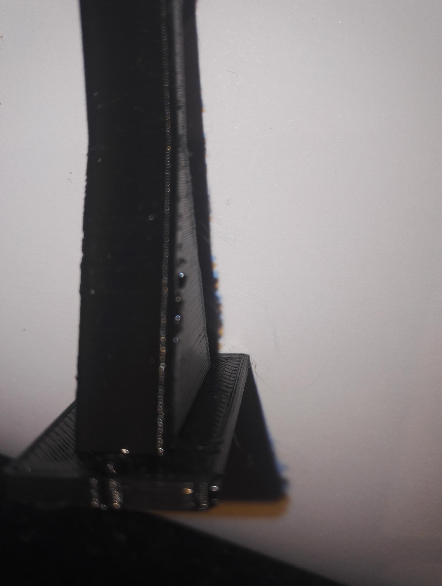

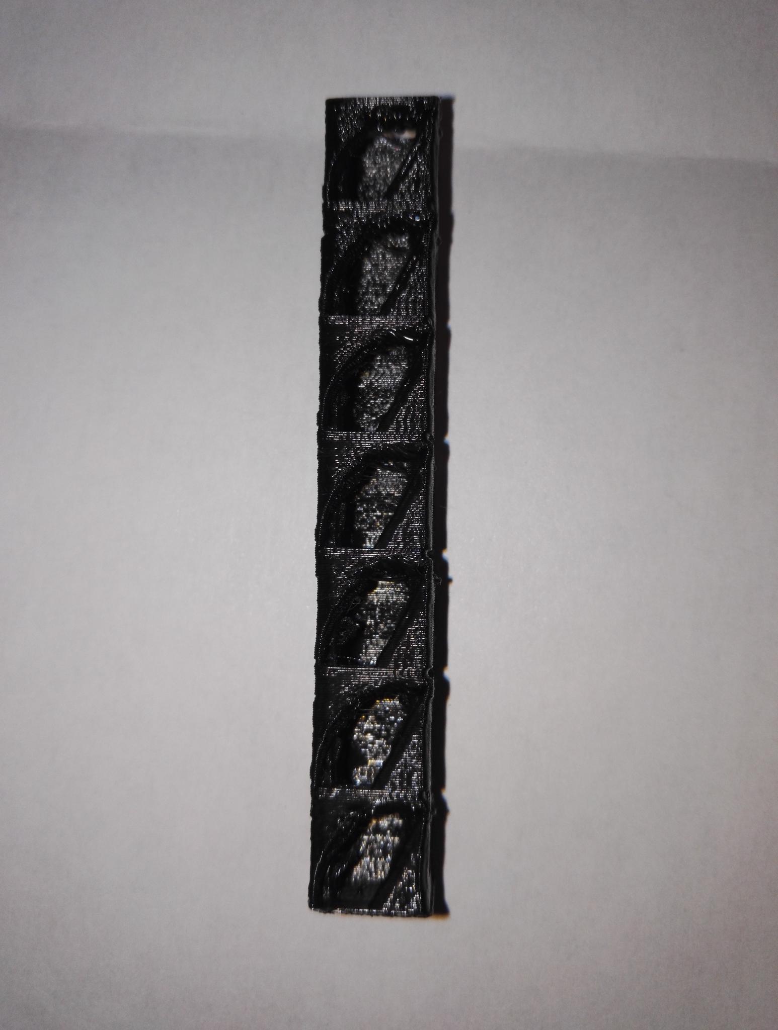

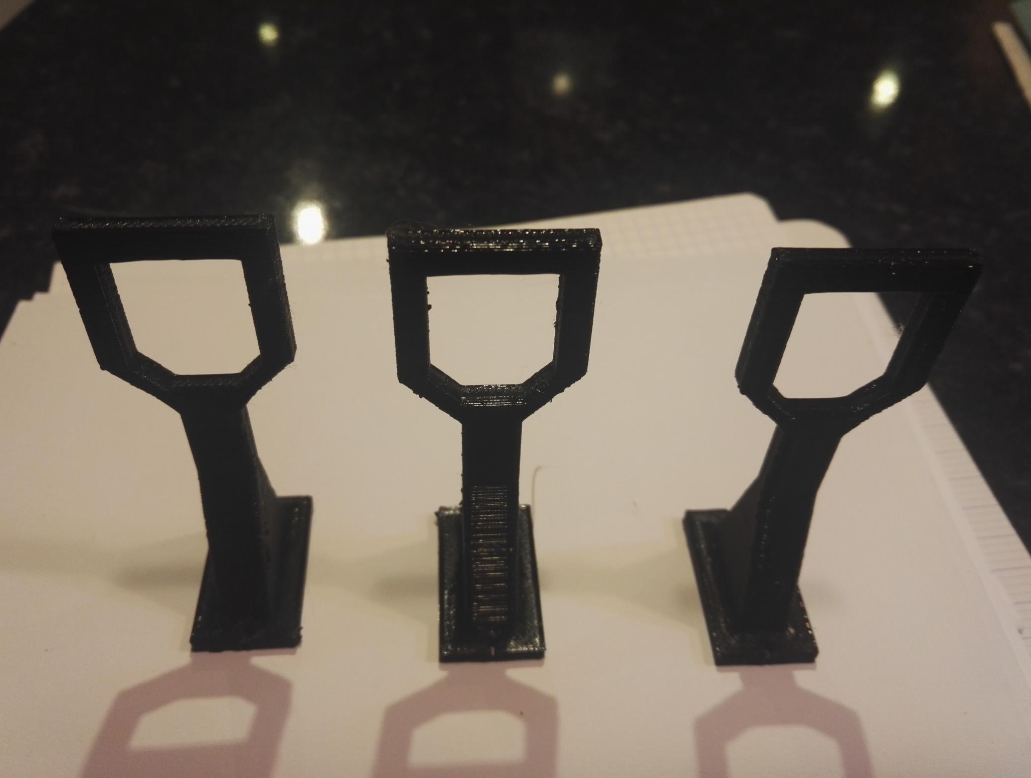

vri8 Posté(e) Décembre 18, 2017 Auteur Partager Posté(e) Décembre 18, 2017 bon voici les photos de la tours de température bon ba je sais pas si on voit grand chose je trouve la mieux au alentour des 190°C faut que je remettre l'écriture dans le bon sens Lien vers le commentaire Partager sur d’autres sites More sharing options...
oracid Posté(e) Décembre 19, 2017 Partager Posté(e) Décembre 19, 2017 C'est intéressant cette tour. Si je comprends bien la température est programmée dans le Gcode pour changer à chaque étage. Question idiote, cette tour est imprimée verticalement ou horizontalement ? J'en ai vu une sur Thingiverse, mais pas la tienne, peux-tu m'en donner le lien. Pour la photo, je pense que pour avoir un rendu proche de la réalité, il ne faut pas utiliser de flash. Lien vers le commentaire Partager sur d’autres sites More sharing options...
vri8 Posté(e) Décembre 19, 2017 Auteur Partager Posté(e) Décembre 19, 2017 Il y a 7 heures, oracid a dit : Si je comprends bien la température est programmée dans le Gcode pour changer à chaque étage. pour la programmé dans le Gcode il a fallu que je le fasse manuellement pour rentré les température il faut chercher la bonne ligne ou cela change d'étage et noté M104 S ( la température ) Il y a 7 heures, oracid a dit : Pour la photo, je pense que pour avoir un rendu proche de la réalité, il ne faut pas utiliser de flash. je fait essayé de refaire des photos sans le flash mais elle manque de détail pour réussir à bien voir les petits trait Il y a 7 heures, oracid a dit : Question idiote, cette tour est imprimée verticalement ou horizontalement ? L'impression à été faite verticalement Lien vers le commentaire Partager sur d’autres sites More sharing options...
vri8 Posté(e) Décembre 19, 2017 Auteur Partager Posté(e) Décembre 19, 2017 Il y a 7 heures, oracid a dit : J'en ai vu une sur Thingiverse, mais pas la tienne, peux-tu m'en donner le lien. https://www.thingiverse.com/thing:729703 Lien vers le commentaire Partager sur d’autres sites More sharing options...
oracid Posté(e) Décembre 20, 2017 Partager Posté(e) Décembre 20, 2017 Merci pour ta réponse @vri8, mais pourquoi imprimer cette tour verticalement ? Pour que cela ressemble à un thermomètre ? Si on teste les effets de la température, pourquoi ne pas s'affranchir des autres problèmes potentiels ? Lien vers le commentaire Partager sur d’autres sites More sharing options...
Invité Posté(e) Décembre 20, 2017 Partager Posté(e) Décembre 20, 2017 Tu est obligé de l'imprimer verticalement car on ne peut pas faire varier la température sur une même couche via le gcode. De plus si tu l'imprime horizontalement il faudrait faire 6 changements de température à chaque couche. Pour toi quel serait de l'imprimer horizontalement ? Lien vers le commentaire Partager sur d’autres sites More sharing options...
oracid Posté(e) Décembre 21, 2017 Partager Posté(e) Décembre 21, 2017 Il y a 22 heures, db42 a dit : Pour toi quel serait de l'imprimer horizontalement ? Je suppose que tu parles de "l'avantage". Merci pour ta réponse. Je comprends bien ces impératifs du Gcode que j'ignorais. Oui, effectivement, je pense qu'il est plus facile d'imprimer une barre horizontalement plus que verticalement pour que le rendu soit plus précis. Surtout quand la base est aussi réduite. Lien vers le commentaire Partager sur d’autres sites More sharing options...
Invité Posté(e) Décembre 21, 2017 Partager Posté(e) Décembre 21, 2017 (modifié) Oui j'ai vu qu'il manquait un mot mais je ne pouvais plus éditer. Donc ce que tu pourrai faire, ça serai d'agrandir la pièce en x et y dans le trancheur. Modifié (le) Décembre 21, 2017 par Invité Lien vers le commentaire Partager sur d’autres sites More sharing options...
vri8 Posté(e) Décembre 21, 2017 Auteur Partager Posté(e) Décembre 21, 2017 moi j'ai fait une base je vous mets le fichier tour_de_chauffe.STL 1 Lien vers le commentaire Partager sur d’autres sites More sharing options...

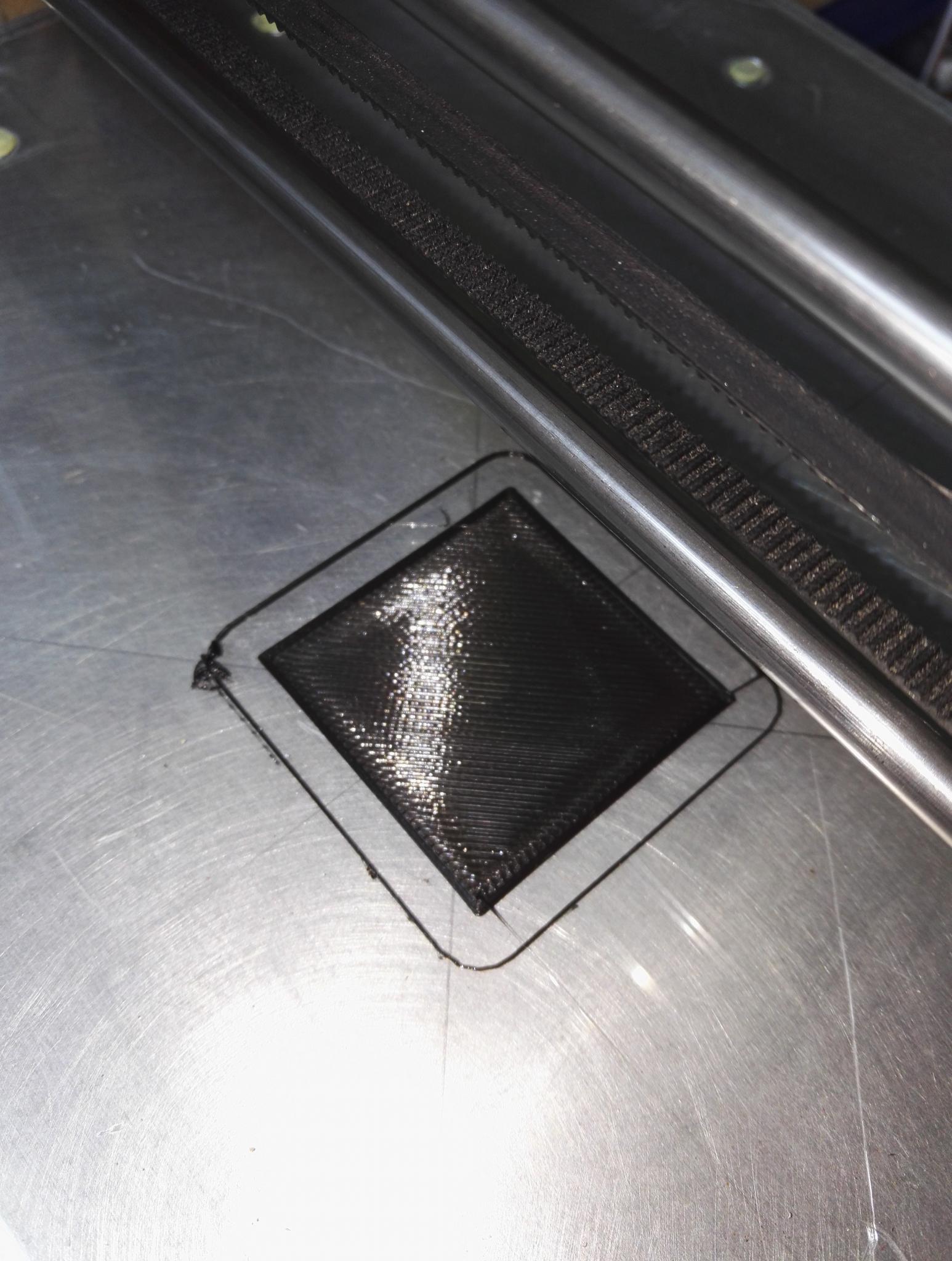

vri8 Posté(e) Décembre 30, 2017 Auteur Partager Posté(e) Décembre 30, 2017 (modifié) petit question au sujet de la hauteur de la premier couche quand on règle le Z plateau à 0 donc G28 , G29 ,M851 M500 on rentre le Z offset M851 disont Z-1.2 quand je veut imprimé ma première couche hauteur touche 0.3 Première couche 0.35 et quand je mesure cette première couche je suis à 0.18 ???? quelle est est le réglage que j'ai loupé ? et comment doit t'on calculé la hauteur de la première couche?? Modifié (le) Décembre 30, 2017 par vri8 Lien vers le commentaire Partager sur d’autres sites More sharing options...
vri8 Posté(e) Décembre 30, 2017 Auteur Partager Posté(e) Décembre 30, 2017 bon j'ai relancé une impression maintenant que mon support plateau est plutôt bien manque les supports donc un léger décalage du niveau 0.5 sur un coin pour une longueur de 900 mm je vais essaye d'imprimé des supports pour mes rails du coup au premiers test clac clac de l'extrudeur sur la première couche je pense que cela étais trop écraser je suis passer en hauteur de première couche à 0.45 à la place des 0.35 du coup cela est un trop haut mais toujours clac clac donc cela ne viens pas du faite que la première couche est trop écrasé ??? j'attaque la deuxième couche et la plus de clac clac la deuxième couche semble être belle et ne fait plus clac clac je pense que je fais réussir à faire tous les truc bizard que l'on peut faire pour une impression Lien vers le commentaire Partager sur d’autres sites More sharing options...
Invité Posté(e) Décembre 30, 2017 Partager Posté(e) Décembre 30, 2017 Le clac de l'extrudeur viens d'une hauteur de couche trop haute.0,35 ou 0,45 si tu as une buse de 0,4 (0,32maxi) c'est impossible et ton extrudeur clac à cause d'un débit trop important. Lien vers le commentaire Partager sur d’autres sites More sharing options...
vri8 Posté(e) Décembre 30, 2017 Auteur Partager Posté(e) Décembre 30, 2017 super merci @db42 je vais tester sa du coup donc pour ma première couche tu me conseillerai donc 0.32 first et 0.30 le reste Lien vers le commentaire Partager sur d’autres sites More sharing options...
Invité Posté(e) Décembre 30, 2017 Partager Posté(e) Décembre 30, 2017 La première couche je ne la fait jamais différente des autres mais c'est juste qu'il ne faut jamais dépasser 80% du diamètre de la buse. Lien vers le commentaire Partager sur d’autres sites More sharing options...
vri8 Posté(e) Décembre 30, 2017 Auteur Partager Posté(e) Décembre 30, 2017 du coup faut juste que tu joue sur ta hauteur de Z offset pour quel soit légèrement écrasé ok je relance une impression comme sa 0.3 premiere et 0.3 le reste Lien vers le commentaire Partager sur d’autres sites More sharing options...
Invité Posté(e) Décembre 30, 2017 Partager Posté(e) Décembre 30, 2017 Voilà je joue sur l'offset. Même des fois j'ajuste en live pendant la jupe en tournant les molettes de réglage du plateau. Après je ne recherche pas la précision au mm donc je ne me prend pas la tête Lien vers le commentaire Partager sur d’autres sites More sharing options...

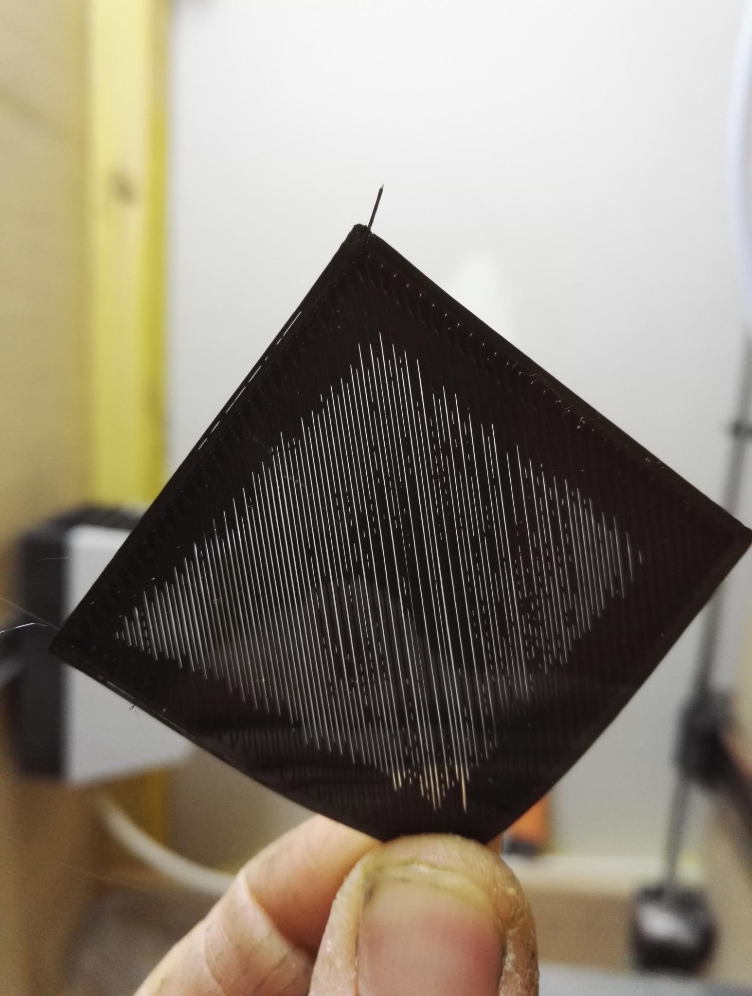

vri8 Posté(e) Décembre 30, 2017 Auteur Partager Posté(e) Décembre 30, 2017 moi je cherche le mm voir en dessous si je peut 0.5 ce serrait top bon voila grand merci @db42 adieu CLAC CLAC j'ai imprime une feuille en 0.3 d'épaisseur de 50*50 mm et voila le résultat mesure 0.32 et que pensé vous de ma transparence de cette feuille irrégularité est du a quoi périphérie et intérieur ???? Lien vers le commentaire Partager sur d’autres sites More sharing options...
Yo' Posté(e) Décembre 30, 2017 Partager Posté(e) Décembre 30, 2017 (modifié) Salut, J'ai trouvé 2 moyens pour que ma pièce fasse la dimension voulue: 1) avoir une hauteur de plateau négative, mais ça va creer un elephant foot et surtout la buse laboure la vitre et c'est pas top. 2) réduire la hauteur de ma pièce, au niveau de la base, une fois que le dessin est terminé. EDIT : la hauteur de couche importe aussi. Si tu veux imprimer une piece de 20 mm de haut avec des couches de 0.3, ça fait 7 couches, donc 2.1 au final. Modifié (le) Décembre 30, 2017 par Yo' Lien vers le commentaire Partager sur d’autres sites More sharing options...
Invité Posté(e) Décembre 30, 2017 Partager Posté(e) Décembre 30, 2017 (modifié) pour ton irrégularité tu a ton paramètre de remplissage intérieure trop bas peut être comme tu était en mode Line moi je reste en hexagone Modifié (le) Décembre 30, 2017 par Invité Lien vers le commentaire Partager sur d’autres sites More sharing options...

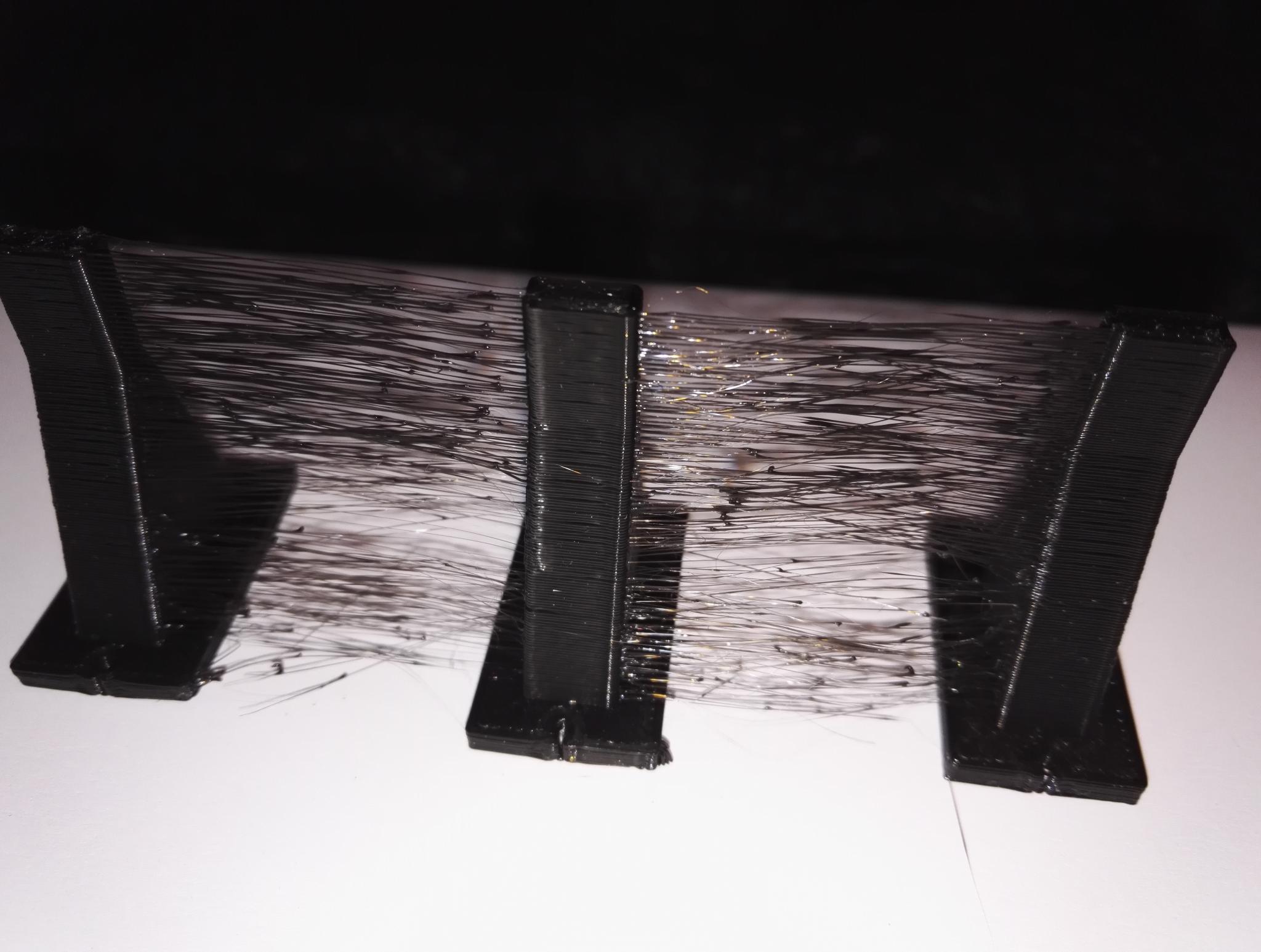

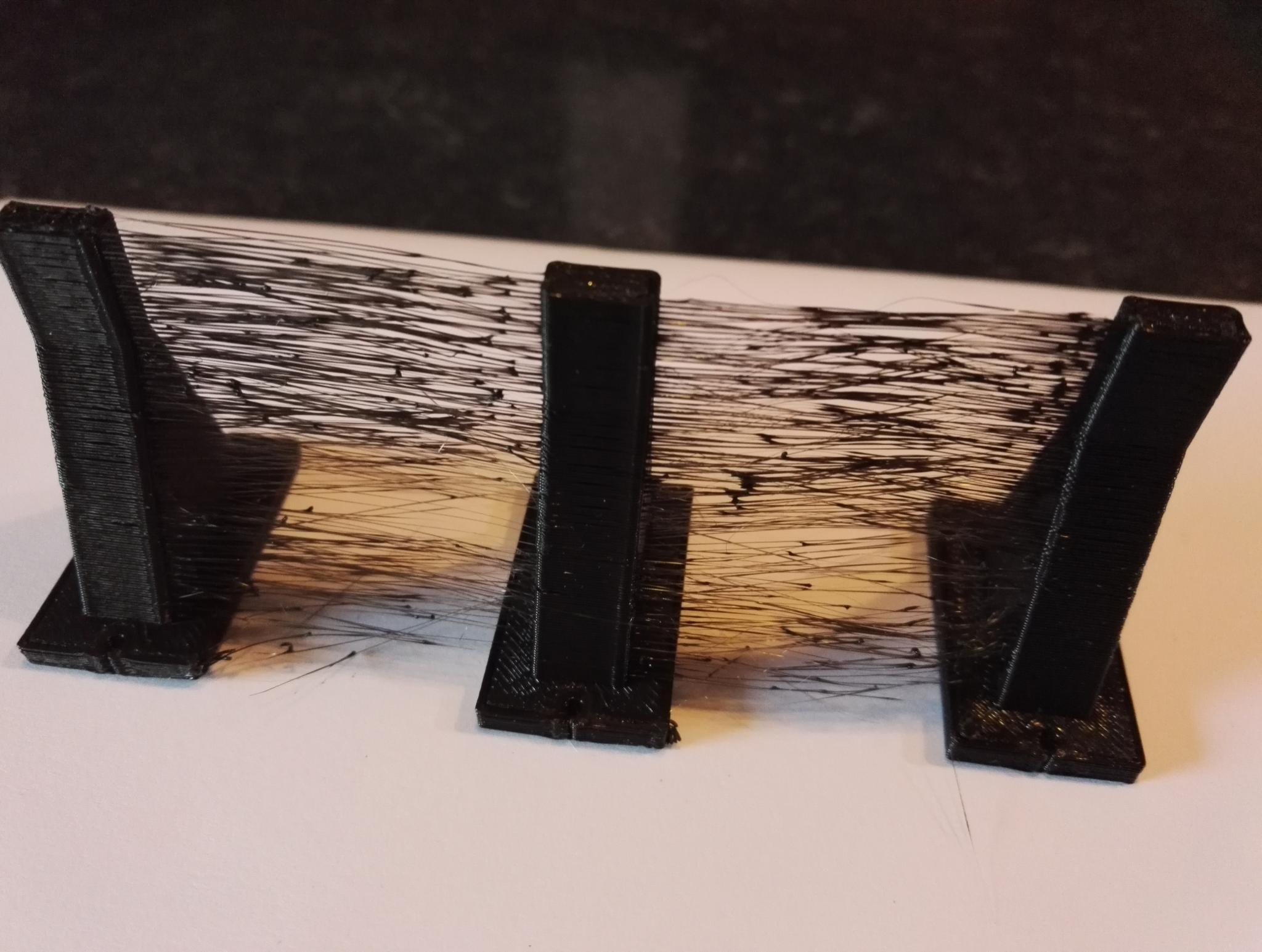

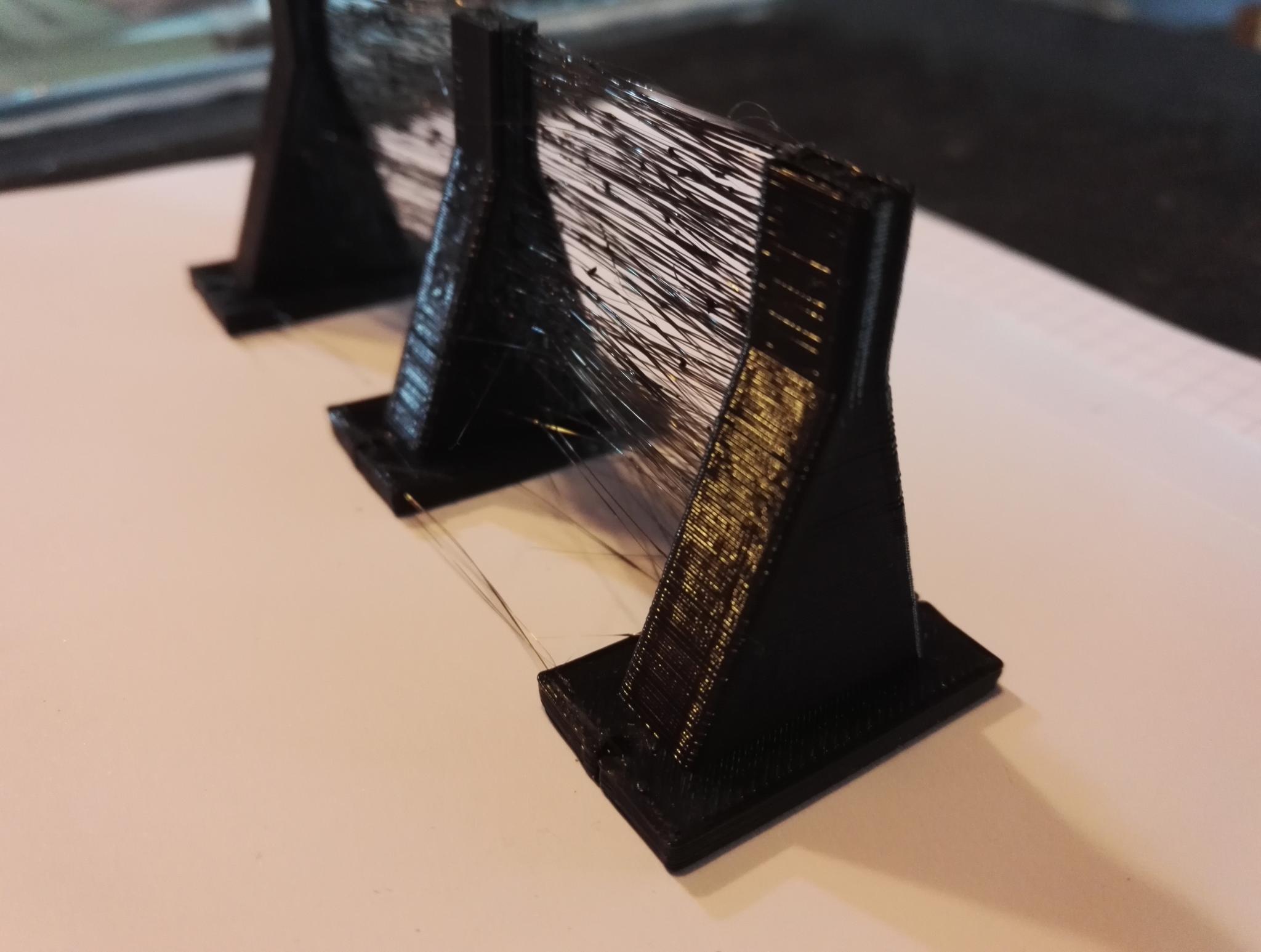

vri8 Posté(e) Décembre 31, 2017 Auteur Partager Posté(e) Décembre 31, 2017 Spider-man a débarqué dans mon imprimante il a du suivre le filament car je ne l'ai pas vu venir mais au début de l'impression il m'avais semblé voir un truc j'ai commencé à imprimé la première couche a 200°C il devait être heureux puis j'ai descendu jusqu'à 180°C et la clac clac je pense qu'il commençait à avoir froid mais il continuai de tissé sa toile du cout je suis remonté à 185°C pour continué et je me suis absenté je me suis dit qu'il partirai et bien non il avais du descendre par la roue dans mon extrudeur et il la dévisser quand je suis revenu elle était sur le plateau et la buse étais 1 cm plus haut sans matière Voici le résultat pour résumé je suis passé de 200°C à 180°C et pour le rétract je suis à 2.5 et 60mm/s de vitesse je relance en passant le rétract à 3 Lien vers le commentaire Partager sur d’autres sites More sharing options...
slayer-fr Posté(e) Décembre 31, 2017 Partager Posté(e) Décembre 31, 2017 (modifié) 180 , tu est trop froid , ne pas descendre en dessous de 190 en ce qui concerne ta , retract , tu ne confond pas la remonté de la tete avec la remonté du filament par hasard ? et tu es à combien en flow ? Modifié (le) Décembre 31, 2017 par slayer-fr Lien vers le commentaire Partager sur d’autres sites More sharing options...
vri8 Posté(e) Décembre 31, 2017 Auteur Partager Posté(e) Décembre 31, 2017 Pour mon flow je suis a 1 J ai relancé mon impression a 190 Avec un retract a 3mm Cela doit être la marche arrière du fils Et nickel au dernières nouvelles plus rien du moin pour l instant Merci Lien vers le commentaire Partager sur d’autres sites More sharing options...

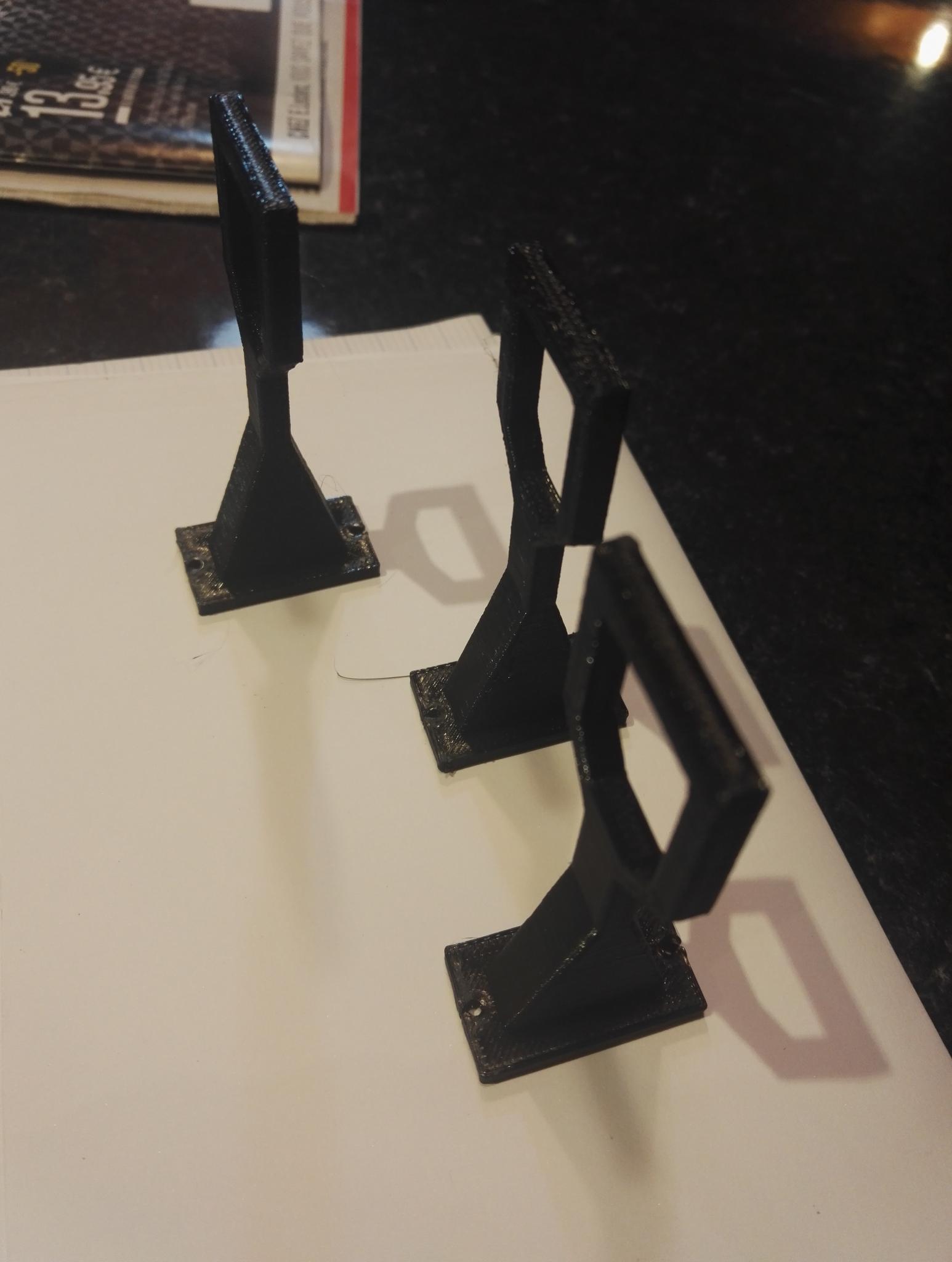

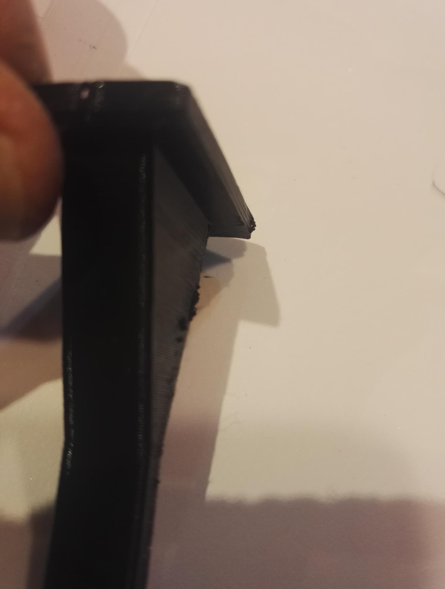

vri8 Posté(e) Janvier 1, 2018 Auteur Partager Posté(e) Janvier 1, 2018 La Bête 1 - Spider-man 0 voici le final Par contre il a du pondre des oeufs j'ai de petit bout de matière au début du déplacement on peut les supprimé comment ??? Lien vers le commentaire Partager sur d’autres sites More sharing options...
slayer-fr Posté(e) Janvier 1, 2018 Partager Posté(e) Janvier 1, 2018 si tu es en extrudeur bowden tu peu monté ta retract à 5 teste le flow à 0,90 ou 0,95 et désactive la retractation entre le couche afin que ça retract scellement l'ors de croisement d'espace vide Lien vers le commentaire Partager sur d’autres sites More sharing options...
