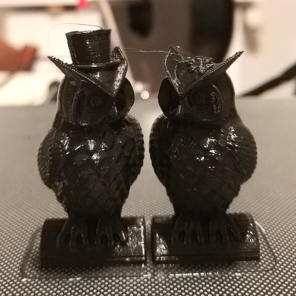

chrisv Posté(e) Novembre 15, 2017 Partager Posté(e) Novembre 15, 2017 Hello, le facteur m'a fait une surprise aujourd'hui, imprimante commandée le 7, reçue le 15 ... Elle venait d'un entrepôt en Allemagne mais je ne pensais pas l'avoir aussi tôt !! Déballage, plutôt pas mal, il y a même un hotend de rechange et un endstop. Avant de monter quoi que ce soit et vu les problèmes rencontrés par pas mal d'utilisateurs, je décide de vérifier en premier lieu que les barres du support du plateau sont bien droites : - à l'oeil ça à l'air ok - je dévisse les barres, elles ne sont pas bloquées et sortent facilement - je sors le plateau et le retourne sur les barres afin de vérifier le parallélisme, c'est parfait pas un pet de jeu. donc si l'ultrabase est plane (et on va supposer que oui !!) c'est tout bon. Du coup c'est parti pour le montage, 5 minute chrono ... l plus long bien sur d'enlever ces $*%ø£ de protections d'acrylique sur le support de bobine. On fait le zero, puis leveling, ça à l'air bien, la buse frole la feuille sur tout le support. Bref je ne voulais pas lancer d'impression ce soir, mais j'ai quand même craqué et les chouettes sont en train de sortir gentillement pendant que j'écris ce message. Pour la petite histoire, c'est d'ailleurs en écrivant le message que je me suis rendu compte que j'avais oublié de resserrer les barres du Y, ça n'avait pas bougé ... ouf ... Bon reste plus qu'à configurer cura et a faire quelques prints soit même ! A+ Christophe Lien vers le commentaire Partager sur d’autres sites More sharing options...

chrisv Posté(e) Novembre 15, 2017 Auteur Partager Posté(e) Novembre 15, 2017 il y a 30 minutes, nono30 a dit : bonsoir formidable c'est chouette de voir quelqu'un d'heureux surtout que de reçu à déçu il n'y a qu'une seule lettre qui change Vu que l'on poste souvent sur les forums pour se plaindre, je trouvais pas mal de dire que l'on peut recevoir une i3 mega d'aplomb ! Voila premier test terminé, ça manque de lumière donc c'est la photo est pas top mais je pense que c'est pas mal : Lien vers le commentaire Partager sur d’autres sites More sharing options...
Nebraan Posté(e) Novembre 16, 2017 Partager Posté(e) Novembre 16, 2017 Propre comme premier print! Perso j'ai jamais eu de problème avec ma Mega et j'avoue que je m'étonne de voir pas mal de monde déçue par leurs premières expériences avec. Si le contrôle qualité est passé proprement a l’entrepôt il ne devrait pas y avoir de soucis. Bon après je l'ai prise en France et les contrôles qualité sont sans doute plus rigoureux que chez nos amis kinois mais bon quand même. Lien vers le commentaire Partager sur d’autres sites More sharing options...
MassMass Posté(e) Novembre 16, 2017 Partager Posté(e) Novembre 16, 2017 il y a une heure, Nebraan a dit : Bon après je l'ai prise en France et les contrôles qualité sont sans doute plus rigoureux que chez nos amis kinois mais bon quand même. Surtout que je sais plus quel revendeur français précise sur son site qu'il test toutes les machines avant de les envoyer Perso, commandé sur gearbest et aucun soucis, j'doit être à plus de 50h de print facile en 2/3 semaines Lien vers le commentaire Partager sur d’autres sites More sharing options...

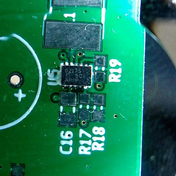

thsrp Posté(e) Novembre 19, 2017 Partager Posté(e) Novembre 19, 2017 il y a une heure, stef_ladefense a dit : de toute façon avec l'ultrabase il faut un capteur adapter (des références ?) après pour les marlin et le TFT c'est comme la V1, non ? oui une fois le capteur installé c'est comme sur la v1.... mais encore faut il savoir sur la V2 ou brancher le capteur, je crois qu'il passe sur la carte fille... ??? Sinon y a un tuto avec les références il faut le retrouver car hélas pour les nouveaux il n'a pas été mis dans les tutos ni épinglé... Lien vers le commentaire Partager sur d’autres sites More sharing options...
chrisv Posté(e) Novembre 19, 2017 Auteur Partager Posté(e) Novembre 19, 2017 Il y a 4 heures, thsrp a dit : a ma connaissance personne n'a fait d'upgrade sur la V2 , déjà en plus il faudrait rajouter le capteur qui n'existe plus sur les V2 Je vais peut être m'y coller un de ces jours car j'ai le touchscreen de ma V2 qui me fait des caprices, je sens qu'un jour il va me lâcher. Ca me fera l'occasion d'avoir l'autoleveling Lien vers le commentaire Partager sur d’autres sites More sharing options...
stef_ladefense Posté(e) Novembre 19, 2017 Partager Posté(e) Novembre 19, 2017 bah voila, nous sommes deux V2 bientôt prêt pour les modifs Lien vers le commentaire Partager sur d’autres sites More sharing options...
thsrp Posté(e) Novembre 19, 2017 Partager Posté(e) Novembre 19, 2017 regardez bien les tuto et les pieces a commander... munissez vous d'un fer a souder avec panne TRES fine Lien vers le commentaire Partager sur d’autres sites More sharing options...
stef_ladefense Posté(e) Novembre 19, 2017 Partager Posté(e) Novembre 19, 2017 oui bon à rappeler ! perso je suis dans la partie depuis 40 ans Lien vers le commentaire Partager sur d’autres sites More sharing options...
chrisv Posté(e) Novembre 19, 2017 Auteur Partager Posté(e) Novembre 19, 2017 Oh niveau soudure ça ne me fait pas peur, voila le genre de truc que je soude à la maison pour m'amuser, pas 40 ans pour moi mais un peu plus de 25 Lien vers le commentaire Partager sur d’autres sites More sharing options...
oliv21 Posté(e) Novembre 19, 2017 Partager Posté(e) Novembre 19, 2017 (modifié) Il y a 4 heures, stef_ladefense a dit : bah voila, nous sommes deux V2 bientôt prêt pour les modifs +1, écran commandé pour le capteur, la solution du piezo a-t-elle été testée ? Modifié (le) Novembre 19, 2017 par oliv21 Lien vers le commentaire Partager sur d’autres sites More sharing options...
Murdock Posté(e) Novembre 27, 2017 Partager Posté(e) Novembre 27, 2017 Le 19/11/2017 at 22:06, oliv21 a dit : pour le capteur, la solution du piezo a-t-elle été testée ? C'est en cours. pour le moment cela n'est pas satisfaisant la mise en place du capteur avec le bowden ne me satisfait pas. Le capteur en lui même est très bon. (Un grand merci encore au passage à notre ami @Maxtor) mais je voulais essayer de l'intégrer en effectuant un minimum de modifs à la machine mais cela ne va pas vraiment être possible. Je continue mes investigations Lien vers le commentaire Partager sur d’autres sites More sharing options...
