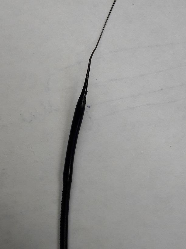

christ38 Posté(e) Novembre 15, 2017 Partager Posté(e) Novembre 15, 2017 Bonjour, J'ai ma CR-10 depuis 3 semaines et depuis une bonne semain impossible de terminer les impression car la buse se bouche au bout de 30mn à 1h. J'ai remplacé la buse sans effet, je pensais que la vis pivot de l'extrudeur était trop serré mais même résultat en la desserant. J'ai essayé de jouer sur la température le débit sans succès. Ci-joint une photo du filament après le défaut. Merci pour vos conseils. Lien vers le commentaire Partager sur d’autres sites More sharing options...

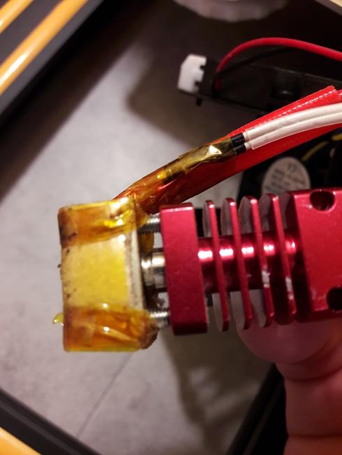

rmlc460 Posté(e) Novembre 15, 2017 Partager Posté(e) Novembre 15, 2017 (modifié) Le fil de PLA ne gonfle pas en chauffant, et il y a même certaines marques qui demandent d'être fondues à 230°! Par contre, es-tu sur que ton tube PTFE est bien enfoncé jusqu'à la buse, dans la tige filetée? Il semblerait que ce ne soit pas le cas: dans ce cas, une chambre se forme au niveau du corps de chauffe, dans laquelle la pression monte, et ça perturbe tout. Une seule solution: démontage à chaud de la buse (une clef à molette pour bloquer le corps de chauffe encore en place, et une petite clef pour dévisser), puis dépose des vis du radiateur (qui est bloqué par une toute petite vis hexa sur la tige filetée), puis nouvelle chauffe pour dégager la tige filetée du corps de chauffe. Nettoyage des filetages (taraud M6 pour le corps de chauffe), en n'abimant pas le kapton, petite brosse métallique pour la tige, alésage de ladite tige avec un foret de 4, nettoyage de l'extérieur du tube PTFE, petite lime pour s'assurer que la portée de la buse sera bien perpendiculaire et propre. Et remontage à froid. Durée: 1 heure. La buse doit venir se bloquer sur la tige filetée, pas sur le corps de chauffe. Repérer avec un marquage au feutre indélébile exactement la quantité de tube qui doit pénétrer dans la tige jusqu'au bout, au contact de la buse. Il est possible que le connecteur pneumatique sur le radiateur ait un peu endommagé l'extérieur du tube PTFE, le poncer, tout ça doit rentrer sans problème. 2 vis pour reposer, et c'est reparti, tout beau tout neuf! Tu peux aller >>>ICI<<< pour le même problème auquel j'ai déjà répondu. et ne fais pas ça en mode bourrin, il faut être un minimum délicat! Modifié (le) Novembre 15, 2017 par rmlc460 Lien vers le commentaire Partager sur d’autres sites More sharing options...
christ38 Posté(e) Novembre 16, 2017 Auteur Partager Posté(e) Novembre 16, 2017 lorsque j'ai démonté la buse, j'ai vérifié le tube PTFE, pas de trace de PLA en extrémité ni dans la tige filetée. Je voyais le PTFE buse demontée donc il devait être en place jusqu'au bout. Je vais quand même redémonter et vérifier que la buse vient en appui sur la tige filetée. D'après la photo le bouchon se forme dans le PTFE, trop de débit ? pas assez de poussée de l'extrudeur ? trop chaud ( je n'ai pas essayé en dessous 200°C et je suis monté à 225°C) ? J'ai essayé plusieurs couleurs et fournisseurs PLA et même constat pour des impressions de plus de 30mn. Lien vers le commentaire Partager sur d’autres sites More sharing options...
PrintOlivier Posté(e) Novembre 16, 2017 Partager Posté(e) Novembre 16, 2017 il y a 4 minutes, christ38 a dit : J'ai essayé plusieurs couleurs et fournisseurs PLA et même constat pour des impressions de plus de 30mn. Ton ventilateur hothend n'est-il pas en panne par hasard ? Lien vers le commentaire Partager sur d’autres sites More sharing options...
christ38 Posté(e) Novembre 16, 2017 Auteur Partager Posté(e) Novembre 16, 2017 Non il tourne bien. Lien vers le commentaire Partager sur d’autres sites More sharing options...
PrintOlivier Posté(e) Novembre 16, 2017 Partager Posté(e) Novembre 16, 2017 As tu modifié les paramètres de rétractation ? Si trop importante le PLA fondu peut finir par remonter dans la partie froide de la tête ? Le bourrelé sur la photo remonte jusque où par rapport à la tête ? Lien vers le commentaire Partager sur d’autres sites More sharing options...
Invité Posté(e) Novembre 16, 2017 Partager Posté(e) Novembre 16, 2017 je laisse la main a ceux qui on une cr10 bonne chance Lien vers le commentaire Partager sur d’autres sites More sharing options...
christ38 Posté(e) Novembre 16, 2017 Auteur Partager Posté(e) Novembre 16, 2017 La rétraction est activée depuis le début. Distance 5mm vitesse 40mm/s, j'ai essayé avec 4mm. Le bourrelé remonte sur 15mm environ. Au démarrage de l'imprimante j'ai constaté une difficulté à obtenir un remplissage correcte, il y avait des manques de matières, cloisons fines mais les parois étaient très biens finies. Mais j'ai déjà imprimé pendant 9h avec un bon rendu final et aujourd'hui avec le même filament ça m.... J'ai ce problème depuis que l'imprimante est dans un caisson, pour moi pas de lien mais...... Lien vers le commentaire Partager sur d’autres sites More sharing options...

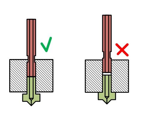

PrintOlivier Posté(e) Novembre 16, 2017 Partager Posté(e) Novembre 16, 2017 il y a 39 minutes, christ38 a dit : La rétraction est activée depuis le début. Distance 5mm vitesse 40mm/s, j'ai essayé avec 4mm. J’ai 5.5mm et 40mm/s en rétractation et tu as essayé à 4mm donc on peut supposer que ceux sont des valeurs correctes ? il y a 40 minutes, christ38 a dit : Le bourrelé remonte sur 15mm environ. En revanche, 15mm de bourrelé ça remonte jusqu’à la partie froide ? As tu bien un espace de tube fileté de quelques millimètres entre le le bloc de chauffe et le bloc radiateur ? Lien vers le commentaire Partager sur d’autres sites More sharing options...

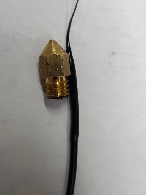

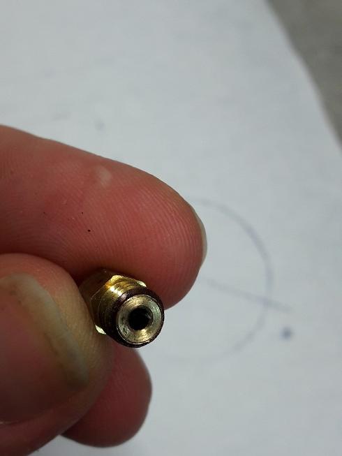

christ38 Posté(e) Novembre 16, 2017 Auteur Partager Posté(e) Novembre 16, 2017 Suite à vos remarques j'ai contrôlé si le PTFE venait bien en appui sur la buse et c'est bien le cas j'ai mesuré 4.5mm de filetage entre le bout du PTFE et l'extérieur et c'est la dimension du filetage de la buse. Il y a bien un espace entre corps de chauffe et le radiateur. Un bourrelé se forme de la buse jusqu'au PTFE au point de bloquer l'extrusion au bout d'un moment plus ou moins long. Je rappelle que l'imprimante n'a que 3 semaines et qu'au début pas de pb. Les photos sont prises juste après le défaut. Je vais essayer en réduisant la rétractation. Lien vers le commentaire Partager sur d’autres sites More sharing options...
PrintOlivier Posté(e) Novembre 16, 2017 Partager Posté(e) Novembre 16, 2017 il y a 8 minutes, christ38 a dit : Suite à vos remarques j'ai contrôlé si le PTFE venait bien en appui sur la buse et c'est bien le cas j'ai mesuré 4.5mm de filetage entre le bout du PTFE et l'extérieur et c'est la dimension Le tube fileté est il bien en contact avec la buse ? Lien vers le commentaire Partager sur d’autres sites More sharing options...
rmlc460 Posté(e) Novembre 16, 2017 Partager Posté(e) Novembre 16, 2017 (modifié) Bravo, @PrintOlivier, c'est exactement le dessin que je voulais faire! Il ne reste plus qu'à ajouter le tube PTFE, pour montrer jusqu'où il doit aller, et le radiateur pour montrer qu'il ne doit pas toucher le corps de chauffe! Tu l'as fait avec quelle appli? Modifié (le) Novembre 16, 2017 par rmlc460 Lien vers le commentaire Partager sur d’autres sites More sharing options...
christ38 Posté(e) Novembre 16, 2017 Auteur Partager Posté(e) Novembre 16, 2017 Le tube fileté est en appui avec la buse. Par contre quand je vis le PTFE comme il est actuellement et sans la buse, il vient au delà du tube fileté, pas grand chose je dirais moins d'un millimètre et du coup la buse vient en appui sur le PTFE mais en serrant cela devrait se corriger, non ? Lien vers le commentaire Partager sur d’autres sites More sharing options...
PrintOlivier Posté(e) Novembre 16, 2017 Partager Posté(e) Novembre 16, 2017 il y a 4 minutes, rmlc460 a dit : Bravo, @PrintOlivier, c'est exactement le dessin que je voulais faire! Il ne reste plus qu'à ajouter le tube PTFE, pour montrer jusqu'où il doit aller, et le radiateur pour montrer qu'il ne doit pas toucher le corps de chauffe! Tu l'as fait avec quelle appli? Tu as absolument raison ! ? Sans un dessin complet et clair il y aura toujours des incompréhensions. J'ai trouvé le dessin sur le web ! Lien vers le commentaire Partager sur d’autres sites More sharing options...
rmlc460 Posté(e) Novembre 16, 2017 Partager Posté(e) Novembre 16, 2017 Je ne pense pas, car il est possible qu'il se déforme côté intérieur, non? et donc qu'il crée un rétrécissement, même léger. La question: pourquoi dépasse-t-il? Lien vers le commentaire Partager sur d’autres sites More sharing options...

rmlc460 Posté(e) Novembre 16, 2017 Partager Posté(e) Novembre 16, 2017 (modifié) Oui. C'est ce qui se met en dernier (normal, puisque tu peux être amené à le déposer). Dépose le connecteur pneumatique afin de vérifier que ça rentre sans contrainte dans le tube. Nettoie bien l'extérieur (le connecteur pneumatique l'endommage un peu), vérifie que le PLA coulisse sans contrainte (au besoin, couper l'extrémité proprement sur 1 ou 2 mm), Et repère la longueur max, une fois la buse bloquée. Parce que je ne vois pas comment tu peux affirmer que la buse est bloquée sur la tige creuse, mais que le tube PTFE dépasse: c'est pas logique, car c'est impossible! Modifié (le) Novembre 16, 2017 par rmlc460 Lien vers le commentaire Partager sur d’autres sites More sharing options...
christ38 Posté(e) Novembre 16, 2017 Auteur Partager Posté(e) Novembre 16, 2017 J'ai changé le PTFE car il était très marqué au niveau du connecteur pneumatique. J'ai eu beaucoup de mal à le retirer. Le neuf de rechange coulisse très bien. La suite dans la soirée pour le test. Merci pour tous vos tuyaux. Lien vers le commentaire Partager sur d’autres sites More sharing options...
christ38 Posté(e) Novembre 16, 2017 Auteur Partager Posté(e) Novembre 16, 2017 Enfin réussi une impression d'une heure sans souci, quelques imperfection à cause de mon taux de remplissage faible mais pas de buse bouchée. Pourvu que ça dure ! Merci à tous pour vos précieuses explications. Lien vers le commentaire Partager sur d’autres sites More sharing options...
