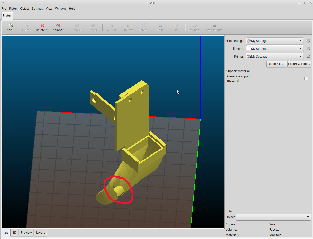

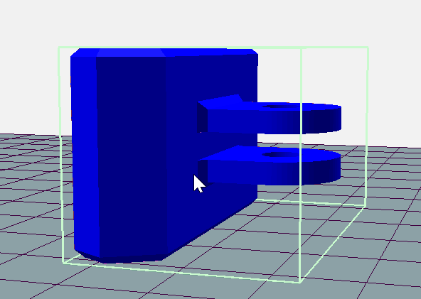

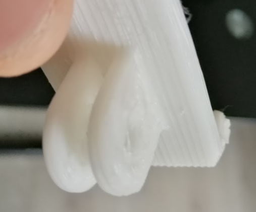

Tzana Posté(e) Novembre 16, 2017 Partager Posté(e) Novembre 16, 2017 Hello all, Je rencontre actuellement un petit problème avec les supports. J'imprime en ce moment des pièces qui ont besoin de supports, le problème c'est que ces derniers sont trop solides je trouve, c'est souvent une plait à retirer. Donc soit je n'ai pas la bonne technique, soit le réglage est mauvais. Ma configuration : Résultat, sur cette pièces par exemple pour retirer ce qui reste je m'amuse : Merci d'avance pour votre aide Lien vers le commentaire Partager sur d’autres sites More sharing options...
Invité Posté(e) Novembre 16, 2017 Partager Posté(e) Novembre 16, 2017 salut pourrais tu mettre le type machine dans ton profile merci pour ton support tu utilise le raft ( radeau ) lui il est très épais , il te faut mettre un brim avec environs 10 boucles et la sa s’enlève très très facilement Lien vers le commentaire Partager sur d’autres sites More sharing options...

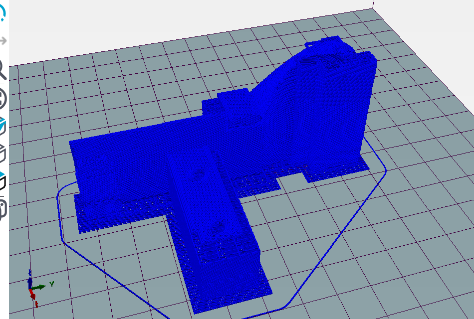

Tzana Posté(e) Novembre 16, 2017 Auteur Partager Posté(e) Novembre 16, 2017 Hello, Mis à jour En fait c'était pour cette pièce ci-dessous, pour le vide se trouvant en bas à droite. J'ai mis un raft pour maintenir la pièce et un support pour le vide. Tu me conseil donc de modifier cela : Merci Lien vers le commentaire Partager sur d’autres sites More sharing options...
Invité Posté(e) Novembre 16, 2017 Partager Posté(e) Novembre 16, 2017 (modifié) oui tu mais un brim c'est très fin en épaisseur et on arrive a enlever une grande partie rien que avec les doits tu mais 5 mm pourquoi tu ne la mais pas sur la grande sur face comme sa tu aura un tout petit support dessous Modifié (le) Novembre 16, 2017 par Invité Lien vers le commentaire Partager sur d’autres sites More sharing options...
Tzana Posté(e) Novembre 16, 2017 Auteur Partager Posté(e) Novembre 16, 2017 Elle n'est pas plane : J'ai pensé que ça serait mieux tel qu'elle est placé. Merci pour les conseils je vais tester sur la prochaine du genre Lien vers le commentaire Partager sur d’autres sites More sharing options...

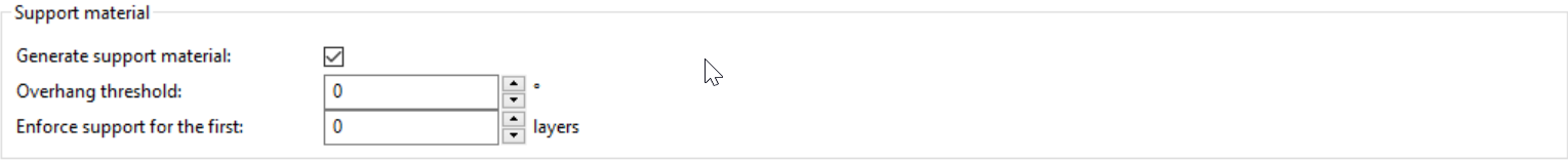

Tzana Posté(e) Février 23, 2018 Auteur Partager Posté(e) Février 23, 2018 Hello, Après quelques mois d'absence je retourne dans l'impression. J'arrive maintenant à avoir des impressions de bonnes qualités, ce qui me foire un peu tout ... c'est lorsqu'il y a du material support. Il accroche beaucoup trop donc je n'arrive pas à tout retirer ou pire, je casse la pièce Pouvez vous me donner quelques exemple de réglages chez vous via Slic3r ? Merci d'avance Lien vers le commentaire Partager sur d’autres sites More sharing options...
Invité Posté(e) Février 23, 2018 Partager Posté(e) Février 23, 2018 salut pour le matériel de support diminue le pourcentage suivant ta pièce Lien vers le commentaire Partager sur d’autres sites More sharing options...

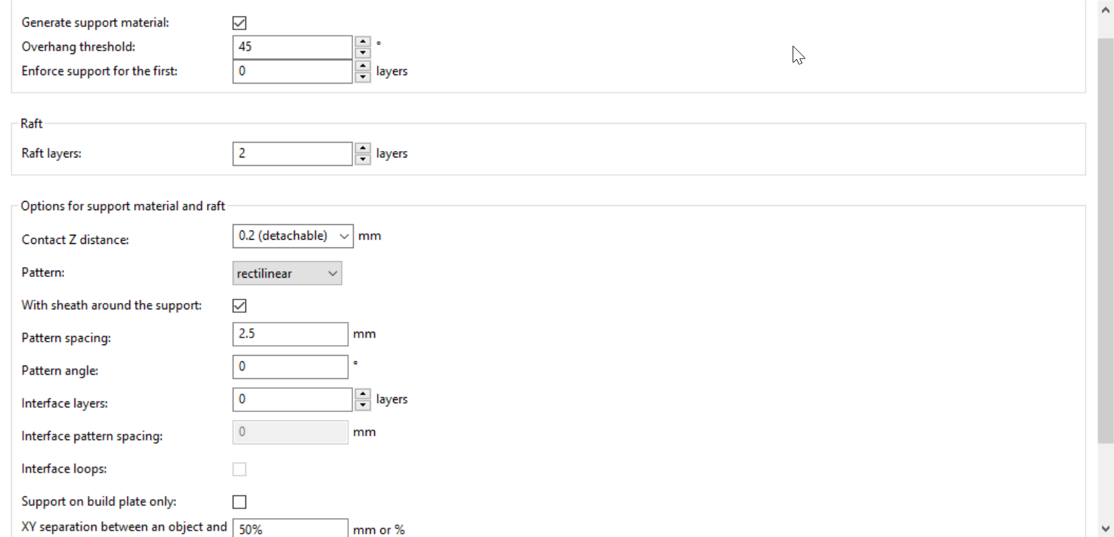

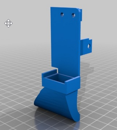

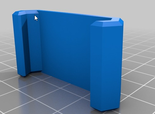

Tzana Posté(e) Février 25, 2018 Auteur Partager Posté(e) Février 25, 2018 (modifié) Oula je m'attendais pas à autant de réponse ici ^^ Bon je viens de faire une pièces, avec support ... Un enfer à "nettoyer". La pièce en question : https://www.thingiverse.com/thing:2608028 Vu qu'il y en a plusieurs : Vue avant impression : Config : Merci d'avance pour votre aide Modifié (le) Février 25, 2018 par Tzana Lien vers le commentaire Partager sur d’autres sites More sharing options...
trotro Posté(e) Février 25, 2018 Partager Posté(e) Février 25, 2018 Bonjour @Tzana La pièce présentée est effectivement complexe. Je l'ai téléchargée. Elle présente aussi des défauts (cf image). L'impression risque d'être compliquée ! Pour les supports, tu peux essayer avec Meshmixer. Il permet de positionner les supports et de réparer les STL défectueux. Une copie du fichier créée avec ce logiciel. Mtg-ventilateur.stl Lien vers le commentaire Partager sur d’autres sites More sharing options...
