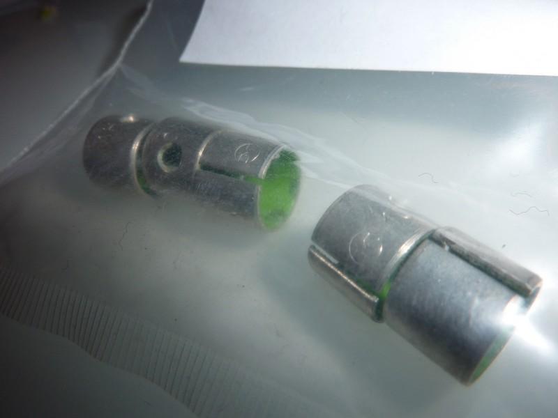

ERIC62 Posté(e) Décembre 3, 2017 Partager Posté(e) Décembre 3, 2017 Et bien il n'y a malheureusement pas trop de miracle. 1er cas la bague est très difficile à rentrer dans le logement du chariot et dans ce cas il faut éventuellement le toiler un peu (le logement plastique, mais peut être plus la bague elle même, plus facile à toiler et plus facile à changer). Ceci dis je n'y crois pas car le plastique même trop juste rendra difficilement suffisamment d'effort sur la bague pour la déformer (la rendre trop serré) 2éme cas la bague elle même a un défaut de fab, car elle sont de mauvaise facture, la soudure du tube utilisé est visible à l’œil à l’intérieur. Elles ont par ailleurs un traitement type teflon donc ce ne sont pas non plus de simple bague cuivre. Dans le deuxième cas il est possible comme certains l'ont déjà dis sur ce forum d'en acheter des plus performantes. Elles sont au standard industriel, sont donc fendues et auto lubrifiantes. Je vais mettre une photo à la suite... Lien vers le commentaire Partager sur d’autres sites More sharing options...

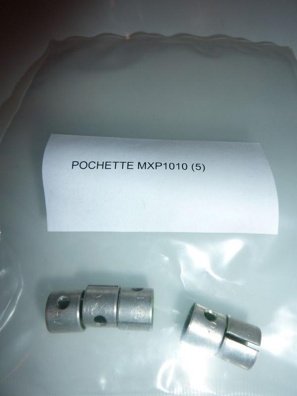

ERIC62 Posté(e) Décembre 3, 2017 Partager Posté(e) Décembre 3, 2017 Voilà les photos. J'ai volontairement laissé les ref, ce sont celles de Noyer Safia qui est l'un de nos fournisseurs. Ils vendent au particuliers et même sans remise le taro sera toujours plus intéressant que sur le net je pense. Après pour ceux qui n'en n'ont pas à côté de chez eux, les concurrents sont Emile Maurin, Bossu Cuvelier, Valoutil, Brammer.... Allez au comptoir et demandez des bagues autolubrifiantes avec vos dimensions... Comme vous pouvez le voir elles sont fendues ce qui les rend plus faciles à placer dans leur logement. Cette fente peut aider comme aggraver le soucis, il faudra donc peut être jongler avec celles d'origine. Lien vers le commentaire Partager sur d’autres sites More sharing options...

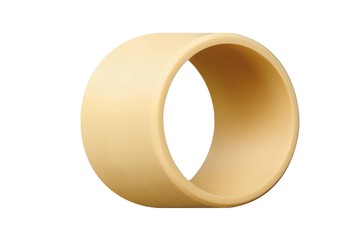

Flav90 Posté(e) Décembre 4, 2017 Partager Posté(e) Décembre 4, 2017 Le problème avec la bague fendue est que si le perçage du logement est trop large on va se retrouver avec un jeu trop important sur la tige. Est ce que quelqu'un a une expérience avec des bagues polymère type "iglidur" ? Lien vers le commentaire Partager sur d’autres sites More sharing options...
ERIC62 Posté(e) Décembre 4, 2017 Partager Posté(e) Décembre 4, 2017 (modifié) Oui et non..... Si ton logement est trop large ta bague (sans fente) va foutre le camp et rester sur ta tige sans le chariot au moindre frottement. Ca m'est d'ailleurs arrivé sur un des chariots, dans ce cas ca fait pas vraiment avancer le schmilblic *... La bague fendue, tu peux la faire gonfler en écartant la fente avec un tourne vis (elle restera dans ton chariot) ou la resserrer avec une pince (le logement du chariot la resserrera naturellement de ce qu'il faut sinon). Tu peux aussi intercaler du papier à cigarette entre le logement chariot et la bague afin d'ajuster le glissement/serrage sur la tige. Les bagues iglidur ça marche bien, par contre attention à pas utiliser de lubrifiant type WD40 car elles aiment pas.... Et elles ne sont pas fendues *: On en revient à ce que je disais plus haut, ces chariots devraient avoir des logements usinés, ca règlerai les soucis avec de bonnes bagues bien calibrés. Modifié (le) Décembre 4, 2017 par ERIC62 Lien vers le commentaire Partager sur d’autres sites More sharing options...
