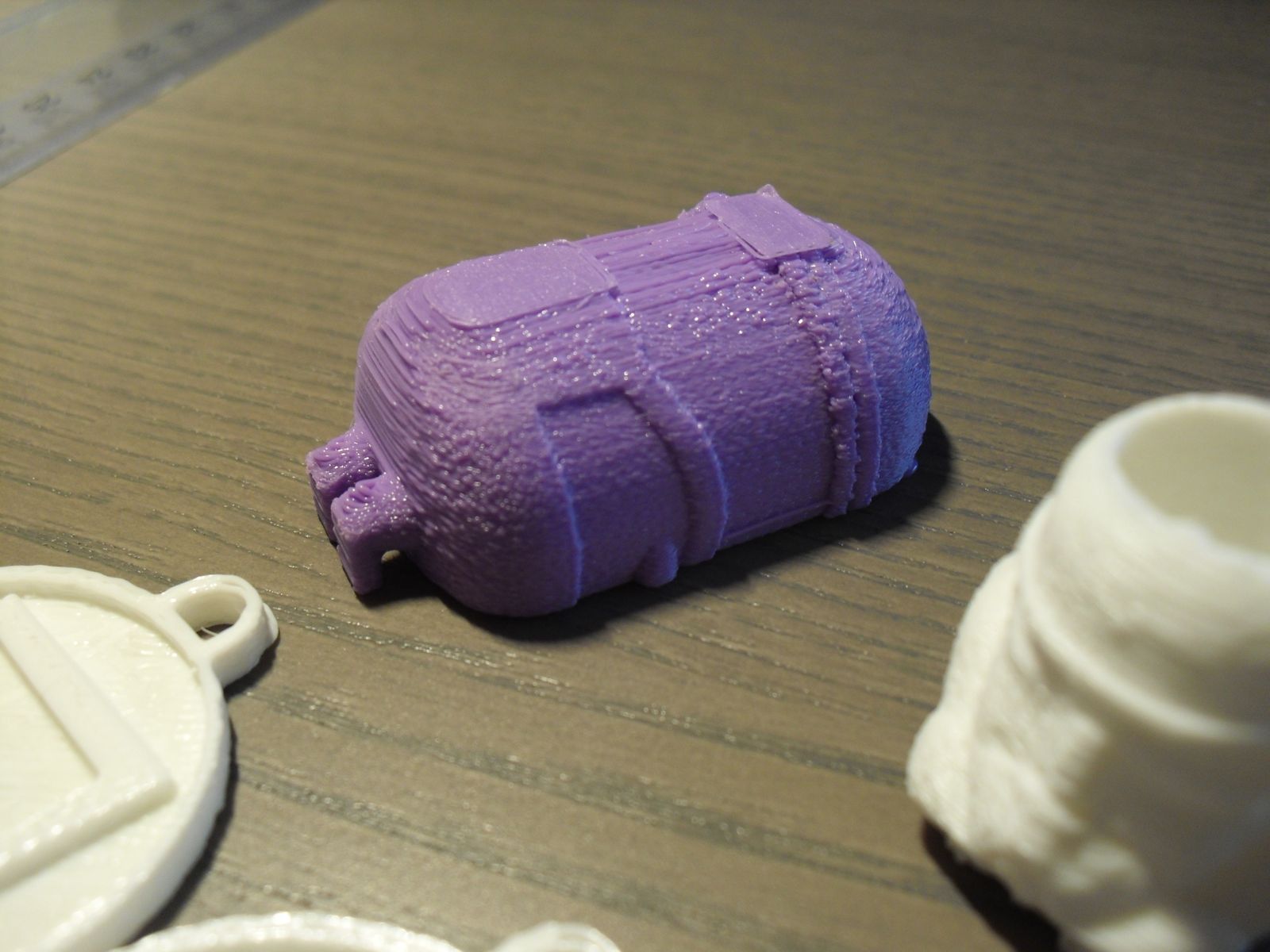

Kharanoss Posté(e) Novembre 23, 2015 Partager Posté(e) Novembre 23, 2015 (modifié) Bonsoir, J'ai commencé hier avec mes 1er impressions 3D. J'ai commencé par quelques petit médaillon Dagoma de test puis je me suis lancé sur un petit Stormtrooper ainsi qu'une partie d'un Mignon (coupure de courant au milieu de l'impression...). Je vous laisse juger avec les photos. J'aimerai donc maintenant commencer à perfectionner mes impressions et je viens vers vous afin de savoir par où commencer. Je tiens à préciser que pour le moment je n'ai pas encore mis mon BuildTak, j'attends d'être un peu plus perfectionné avec la bête. Merci d'avance. Modifié (le) Novembre 23, 2015 par Kharanoss Lien vers le commentaire Partager sur d’autres sites More sharing options...
OlivierG Posté(e) Novembre 23, 2015 Partager Posté(e) Novembre 23, 2015 salut tu utilises quoi comme fil ? le médaillon de droite a l'air plus "propre" Lien vers le commentaire Partager sur d’autres sites More sharing options...
Kharanoss Posté(e) Novembre 23, 2015 Auteur Partager Posté(e) Novembre 23, 2015 (modifié) Pour le blanc c'était du PLA fourni avec l'imprimante donc du FIlod3D je suppose et le mauve c'est du PLA Octofiber Oui le médaillon de droite a été fait en mode fin par Cura ainsi que le demi mignon. Après pour le Mignon je comprendrai pourquoi il est pas très "propre" sur les bords, vu que c'était en porta faux lors de l'impression. Modifié (le) Novembre 23, 2015 par Kharanoss Lien vers le commentaire Partager sur d’autres sites More sharing options...
=alex= Posté(e) Novembre 25, 2015 Partager Posté(e) Novembre 25, 2015 (modifié) Salut ! j'ai aussi utilisé pour les premier test du fil fournis avec la DISCOVERY, et les premiers résultat pas très concluant.... Je suis passé au fil FILO3D vendu sur leur site et le résultat est bluffant !! bien bien meilleur que celles réalisé avec le fil fournis. Mes premières impressions ressemble beaucoup aux tiennes ( pas très propre, bavure, etc ) alors que maintenant elles sont TOP ( même en impression " rapide" ) Je suppose sans pour autant m'avancer que le fil fournis avec l'imprimante est de qualité moindre, je te conseil donc de changer ton fil par du filo 3D, en plus si tu utilises le logiciel CURA BY DAGOMA le filo 3D apparaît dans la sélection des filaments et il est déjà tout programmé ( température , etc ... ) Revois peut être la température pour le fil mauve Modifié (le) Novembre 25, 2015 par =alex= Lien vers le commentaire Partager sur d’autres sites More sharing options...
Kharanoss Posté(e) Novembre 25, 2015 Auteur Partager Posté(e) Novembre 25, 2015 Salut, Le morceau de "Minion" imprimé n'est pas très représentatif au fait. En effet il était mal positionné sur le plateau et il y avait beaucoup de porte a faux lors de l'impression. Je l'ai recommencé l'imprimant en 2 partie (j'ai coupé au milieu) et l'impression est de bien meilleure qualité. C'est du PLA Octofiber Lien vers le commentaire Partager sur d’autres sites More sharing options...
Wazaman Posté(e) Novembre 25, 2015 Partager Posté(e) Novembre 25, 2015 (modifié) Le choix de ton type d'impression dans "cura by dagoma" a une importance toute aussi particulière que le choix de ton fil... "rapide" "standard" "fin" etc... Tu pourras aussi par la suite ajuster ta propre température de fonte même sur une base préétablie filo 3d octofiber... Modifié (le) Novembre 25, 2015 par Wazaman Lien vers le commentaire Partager sur d’autres sites More sharing options...
