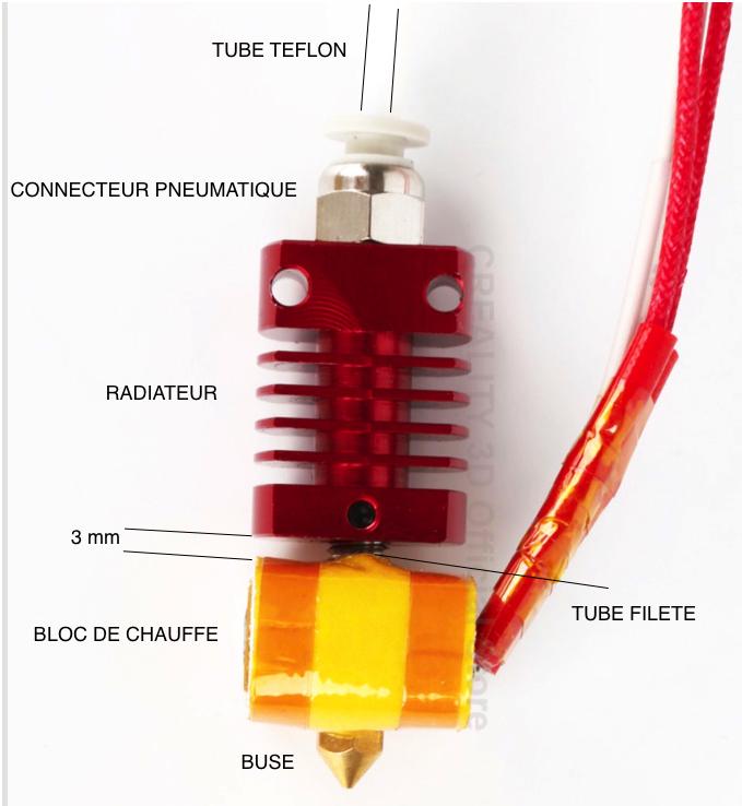

scorpionsaw Posté(e) Novembre 19, 2017 Auteur Partager Posté(e) Novembre 19, 2017 Mais je dois tout démonter pour voir dans le bloc non ? Lien vers le commentaire Partager sur d’autres sites More sharing options...
PrintOlivier Posté(e) Novembre 19, 2017 Partager Posté(e) Novembre 19, 2017 il y a 17 minutes, scorpionsaw a dit : Mais je dois tout démonter pour voir dans le bloc non ? Non pas si c’est simplement le tube téflon qui ne descend pas jusqu’à la buse. Il faut enlever le tube téflon et le filament et simplement dévisser la buse à chaud. Nettoyage de l’intérieur du tube fileté. Remontage de l’ensemble en étant certain que le tube téflon touche la buse. Faire un repère sur le tube téflon pour en être certain. Avant je te conseille de lire ceci complètement :https://www.lesimprimantes3d.fr/forum/topic/10872-problème-avec-cr-10-mini/https://www.lesimprimantes3d.fr/forum/topic/11061-buse-se-bouche-en-cours-dimpression/https://www.lesimprimantes3d.fr/forum/topic/10347-cr10-après-dagoma-discovery/?do=findComment&comment=125932https://www.lesimprimantes3d.fr/forum/topic/10947-creality-cr-10-de-ghab/ Lien vers le commentaire Partager sur d’autres sites More sharing options...
scorpionsaw Posté(e) Novembre 19, 2017 Auteur Partager Posté(e) Novembre 19, 2017 J'ai lu tous les sujets, je vois rien de plus... Désolé mais le schéma que tu as trouvé je ne comprends pas ce que je peux en faire, vu que je ne vois pas à travers le radiateur... Peux-tu juste faire une photo de ta buse et l'intérieur ? Pour voir aussi les fameux 3mm... Lien vers le commentaire Partager sur d’autres sites More sharing options...
PrintOlivier Posté(e) Novembre 19, 2017 Partager Posté(e) Novembre 19, 2017 il y a 15 minutes, scorpionsaw a dit : J'ai lu tous les sujets, je vois rien de plus... Désolé mais le schéma que tu as trouvé je ne comprends pas ce que je peux en faire, vu que je ne vois pas à travers le radiateur... Peux-tu juste faire une photo de ta buse et l'intérieur ? Pour voir aussi les fameux 3mm... Lien vers le commentaire Partager sur d’autres sites More sharing options...
scorpionsaw Posté(e) Novembre 19, 2017 Auteur Partager Posté(e) Novembre 19, 2017 Merci, j'ai la même chose. Juste dans la protection en mousse autour du bloc de chauffe mais bon... Lien vers le commentaire Partager sur d’autres sites More sharing options...

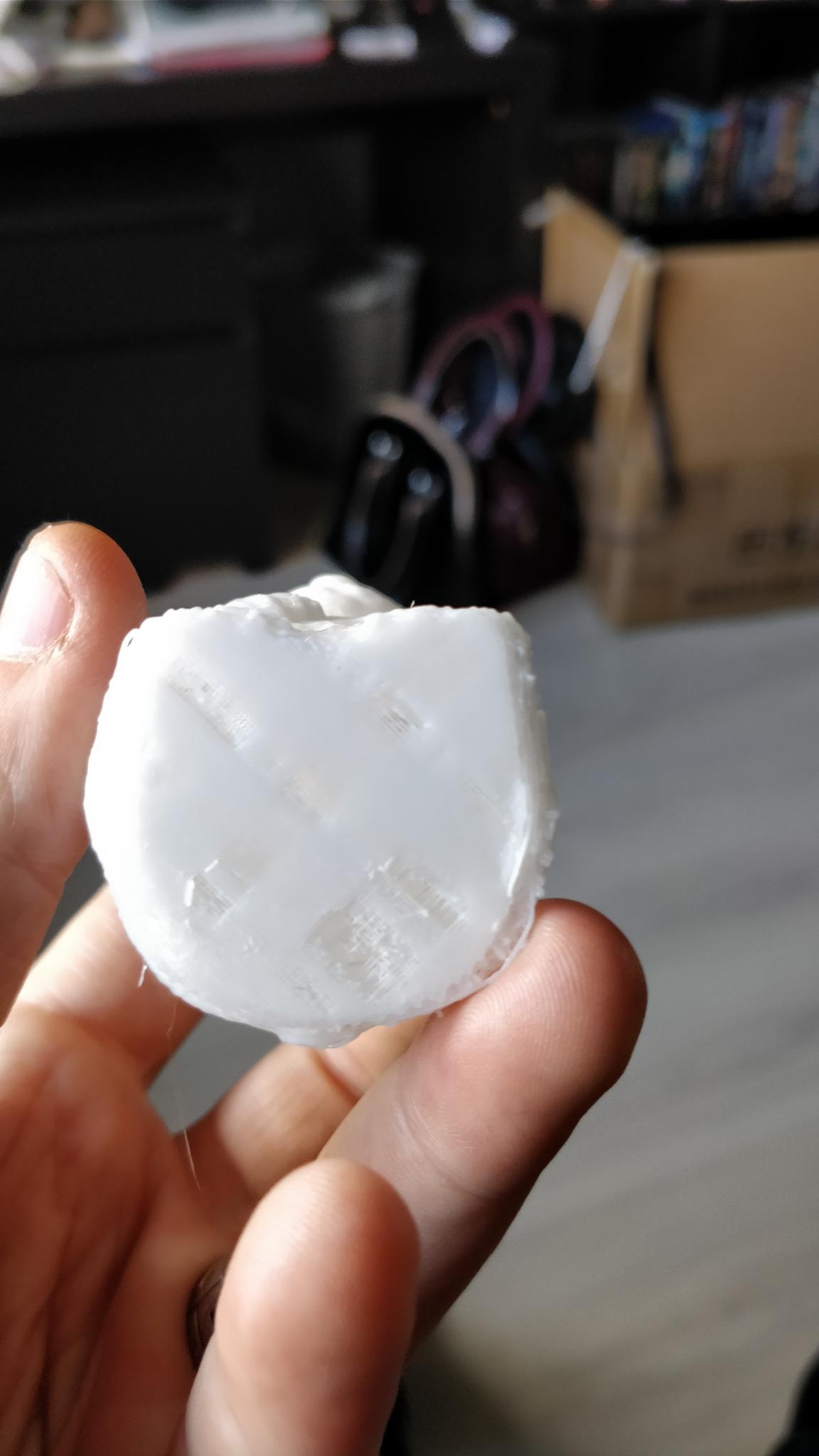

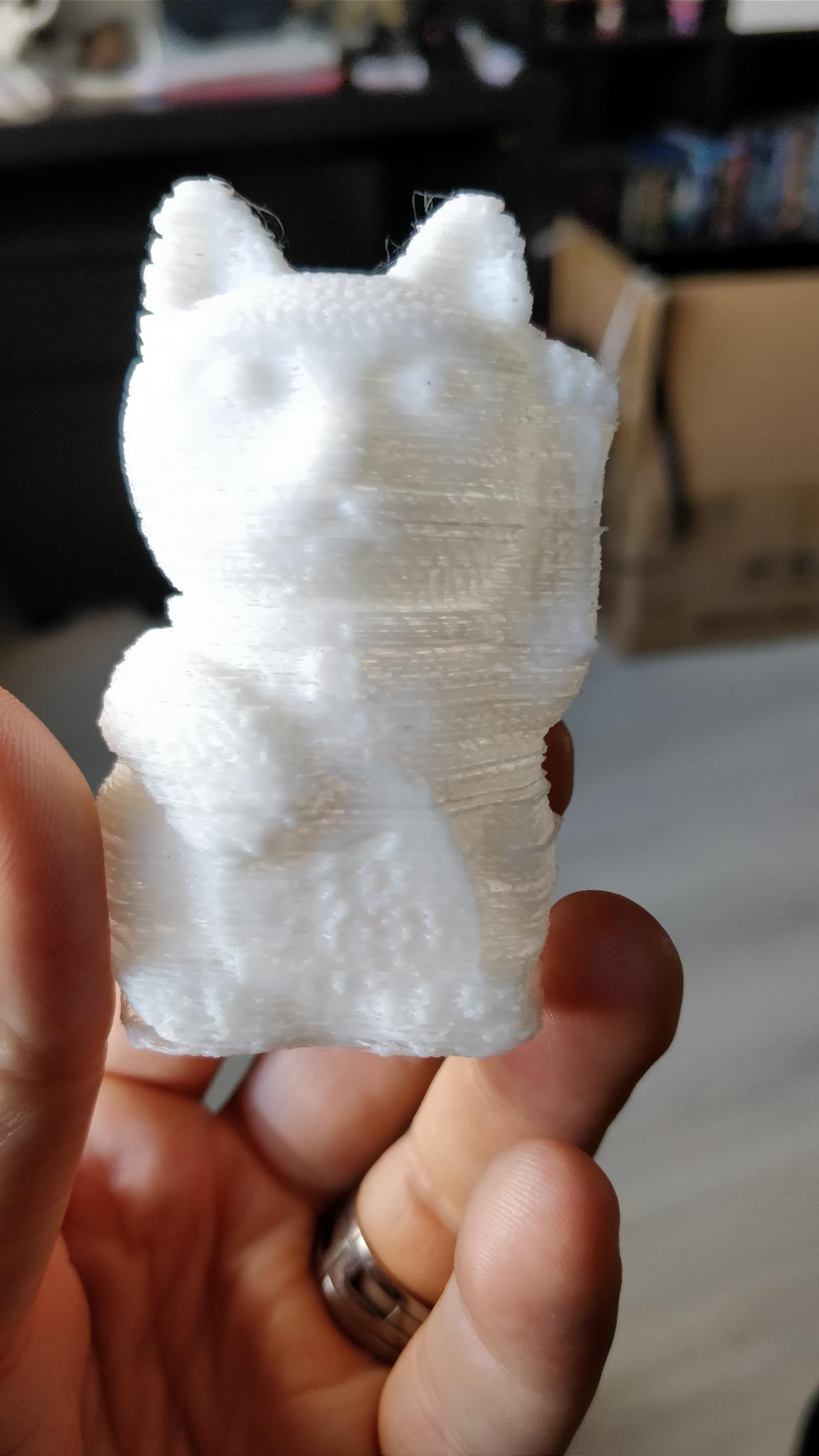

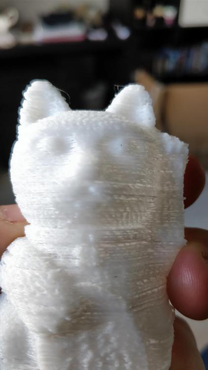

scorpionsaw Posté(e) Novembre 19, 2017 Auteur Partager Posté(e) Novembre 19, 2017 Dernière impression un peu mieux mais il y a encore un soucis. J'ai bien les 3mm... Le ressort de l'extrrudeur est bien serré... Lien vers le commentaire Partager sur d’autres sites More sharing options...

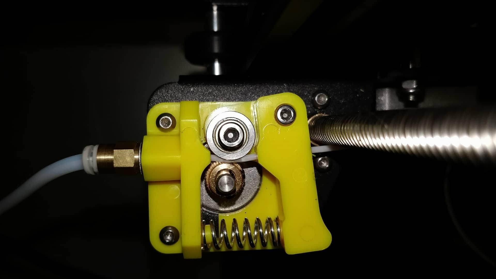

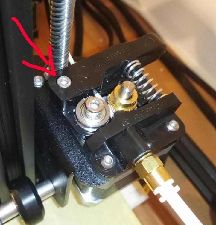

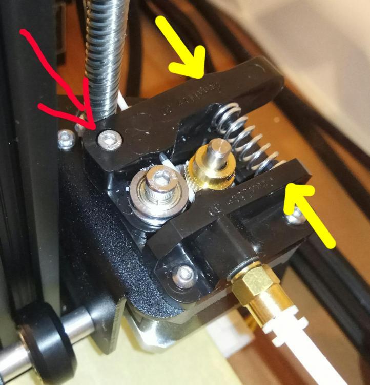

scorpionsaw Posté(e) Novembre 19, 2017 Auteur Partager Posté(e) Novembre 19, 2017 Encore une question... Cette vis-ci tourne à blanc (à vide), quand je la sers, c'est normal? Donc j'ai l'impression de ne pas arriver au bout du serrage. Lien vers le commentaire Partager sur d’autres sites More sharing options...
PrintOlivier Posté(e) Novembre 19, 2017 Partager Posté(e) Novembre 19, 2017 il y a 7 minutes, scorpionsaw a dit : Encore une question... Cette vis-ci tourne à blanc (à vide), quand je la sers, c'est normal? Donc j'ai l'impression de ne pas arriver au bout du serrage. Cette vis est un axe de rotation. Essaye de comprimer le ressort entre tes doigts comme l’indique les flèches jaunes. Cela va relâcher la pression du pignon en laiton sur la poulie à gorge et permettre de libérer le filament. C’est de cette façon que l’on change de filament. Normalement je pense qu'elle doit finir pas bloquer l'axe si on la sert ? Lien vers le commentaire Partager sur d’autres sites More sharing options...

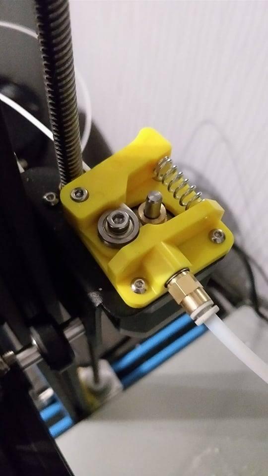

scorpionsaw Posté(e) Novembre 19, 2017 Auteur Partager Posté(e) Novembre 19, 2017 Oui je sais qu'on change de filament comme ça. Voici le mien. Il me sembe qu'il y a une différence et que le ressort n'est pas assez comprimé du coup... Lien vers le commentaire Partager sur d’autres sites More sharing options...
PrintOlivier Posté(e) Novembre 19, 2017 Partager Posté(e) Novembre 19, 2017 (modifié) il y a 6 minutes, scorpionsaw a dit : Voici le mien. Il me sembe qu'il y a une différence et que le ressort n'est pas assez comprimé du coup... Je t’en avais déjà parlé ? Difficile de savoir sur une photo si le ressort pousse assez sur le pignon. Il faudrait augmenter la pression et faire un essai. Modifié (le) Novembre 19, 2017 par PrintOlivier Lien vers le commentaire Partager sur d’autres sites More sharing options...
scorpionsaw Posté(e) Novembre 19, 2017 Auteur Partager Posté(e) Novembre 19, 2017 Sur l'image de l'autre gars, les deux barres semblent déjà parallèles et moi pas. Puis, ma vis tourne à blanc... Donc pas moyen de serrer plus même en poussant les deux côtés Lien vers le commentaire Partager sur d’autres sites More sharing options...
PrintOlivier Posté(e) Novembre 19, 2017 Partager Posté(e) Novembre 19, 2017 il y a 4 minutes, scorpionsaw a dit : Sur l'image de l'autre gars, les deux barres semblent déjà parallèles et moi pas. Puis, ma vis tourne à blanc... Donc pas moyen de serrer plus même en poussant les deux côtés Pour presser plus le filament il ne faut pas comprimer le ressort mais au contraire il faut qu’il s’étire plus. Donc les barres doivent au contraire être moins parallèles ? Lien vers le commentaire Partager sur d’autres sites More sharing options...

baikunz Posté(e) Novembre 19, 2017 Partager Posté(e) Novembre 19, 2017 Hello à vous deux ;-) @scorpionsaw je n'avais pas vu ton topic suite au message privé que tu m'as envoyé. Je vais donc retransmettre mon diagnostique ici au cas ou d'autres auraient le même problème que toi. On voit bien sur les photos de ton extrudeur que le filament n'est pas en contact avec les dents du pignon denté, mais avec la partie lisse de celui-ci, d'ou le mauvais entrainement du filament. Il suffit donc juste de desserrer un peu le pignon et le remonter légèrement pour que les dents de celui-ci fasse bien contact avec le filament ;-) 1 Lien vers le commentaire Partager sur d’autres sites More sharing options...
PrintOlivier Posté(e) Novembre 19, 2017 Partager Posté(e) Novembre 19, 2017 il y a 2 minutes, baikunz a dit : Hello à vous deux ;-) @scorpionsaw je n'avais pas vu ton topic suite au message privé que tu m'as envoyé. Je vais donc retransmettre mon diagnostique ici au cas ou d'autres auraient le même problème que toi. On voit bien sur les photos de ton extrudeur que le filament n'est pas en contact avec les dents du pignon denté, mais avec la partie lisse de celui-ci, d'ou le mauvais entrainement du filament. Il suffit donc juste de desserrer un peu le pignon et le remonter légèrement pour que les dents de celui-ci fasse bien contact avec le filament ;-) Bien vu, c'est ça ! ? Lien vers le commentaire Partager sur d’autres sites More sharing options...
rmlc460 Posté(e) Novembre 19, 2017 Partager Posté(e) Novembre 19, 2017 (modifié) Oui, on dirait bien que le pignon est trop descendu, et qu'il n'accroche pas le fil sur toute la hauteur de ses dents... Modifié (le) Novembre 19, 2017 par rmlc460 Lien vers le commentaire Partager sur d’autres sites More sharing options...

scorpionsaw Posté(e) Novembre 21, 2017 Auteur Partager Posté(e) Novembre 21, 2017 Petite question, Pour les petites imperfections, régler la vis de l'extrudeur ? La Buse ? Lien vers le commentaire Partager sur d’autres sites More sharing options...
PrintOlivier Posté(e) Novembre 21, 2017 Partager Posté(e) Novembre 21, 2017 il y a 4 minutes, scorpionsaw a dit : Pour les petites imperfections, régler la vis de l'extrudeur ? La Buse ? Quelles imperfections ???? Une photo ? Lien vers le commentaire Partager sur d’autres sites More sharing options...
