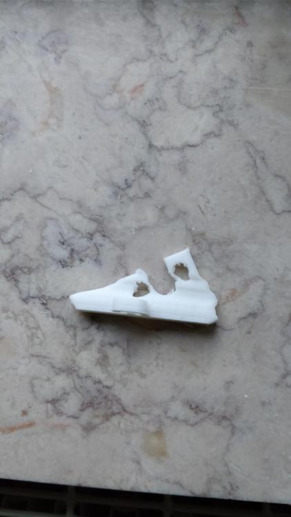

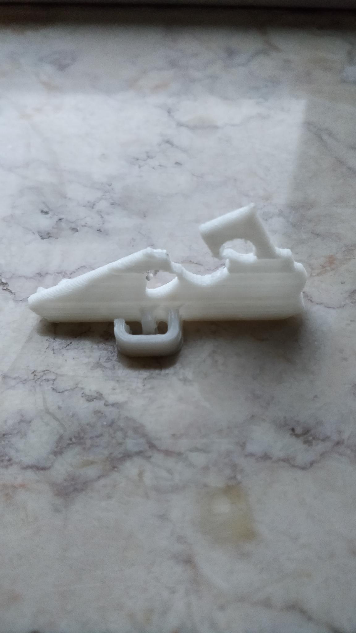

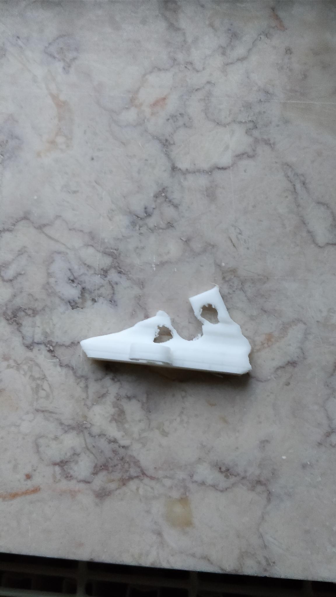

scorpionsaw Posté(e) Novembre 21, 2017 Auteur Partager Posté(e) Novembre 21, 2017 Voici mon guide filament. Lien vers le commentaire Partager sur d’autres sites More sharing options...
PrintOlivier Posté(e) Novembre 21, 2017 Partager Posté(e) Novembre 21, 2017 il y a 54 minutes, scorpionsaw a dit : Voici mon guide filament. Et bien c’est catastrophique ! On dirait qu’il y a eu des décalages de couches ? Ce qui est étrange c’est que ton benchy et ton chat étaient sous-extrudés mais n’avaient pas ces décalages ? Tu confirmes ? Tu as fait des démontages mécaniques sur autour des courroies ou des guidages entre temps ? La pièce était elle dans la même position sur le plateau que sur la première photo (suivant axe X) ou en long (suivant axe Y) ? Il faut déjà vérifier la tension des courroies. Lien vers le commentaire Partager sur d’autres sites More sharing options...

scorpionsaw Posté(e) Novembre 22, 2017 Auteur Partager Posté(e) Novembre 22, 2017 Il y a 13 heures, PrintOlivier a dit : Et bien c’est catastrophique ! On dirait qu’il y a eu des décalages de couches ? Ce qui est étrange c’est que ton benchy et ton chat étaient sous-extrudés mais n’avaient pas ces décalages ? Tu confirmes ? Tu as fait des démontages mécaniques sur autour des courroies ou des guidages entre temps ? La pièce était elle dans la même position sur le plateau que sur la première photo (suivant axe X) ou en long (suivant axe Y) ? Il faut déjà vérifier la tension des courroies. Quelles courroies ? Lien vers le commentaire Partager sur d’autres sites More sharing options...

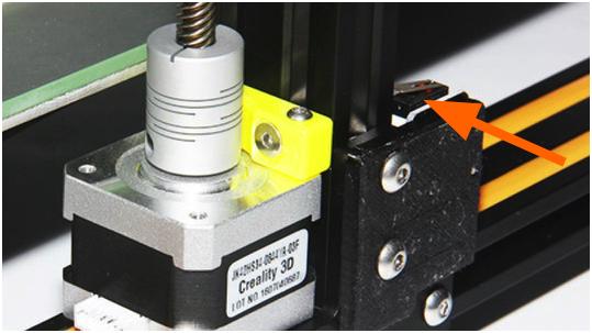

PrintOlivier Posté(e) Novembre 22, 2017 Partager Posté(e) Novembre 22, 2017 Il y a 11 heures, scorpionsaw a dit : Tu appelles quoi une butée ? La butée ou plutôt contacteur de fin de course ou endstop est un contacteur qui se déclenche par la pression d’un chariot. Voir ici :https://tiny-machines-3d.myshopify.com/products/end-stop Sur la CR-10 il y en a 3, un pour chaque axe (X, Y et Z). Au lancement d’une impression ou lorsque tu fais un autohome, les 3 moteurs déplacent la tête d’impression afin de venir en contact avec les endstops ce qui permet de définir le zéro. As tu touché aux connecteurs au niveau des moteurs depuis l’impression du benchy ? Lien vers le commentaire Partager sur d’autres sites More sharing options...

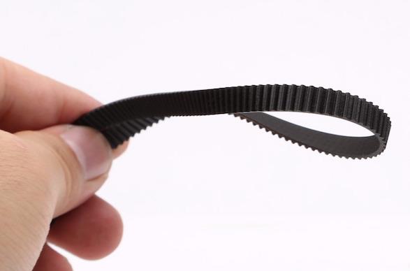

PrintOlivier Posté(e) Novembre 22, 2017 Partager Posté(e) Novembre 22, 2017 (modifié) il y a 30 minutes, scorpionsaw a dit : Quelles courroies ? Il y en a 2. Une pour le déplacement du plateau chauffant et l'autre pour la tête d'impression. Elles doivent être tendues. Modifié (le) Novembre 22, 2017 par PrintOlivier Lien vers le commentaire Partager sur d’autres sites More sharing options...

PrintOlivier Posté(e) Novembre 22, 2017 Partager Posté(e) Novembre 22, 2017 il y a 19 minutes, scorpionsaw a dit : Premier bilan. Mes réglages quand je suis auto Home sont bons. Par contre dès qu'une impression se lance, la buse redescend et se frotte contre la vitre. Du coup, le filament ne sors quasi plus... Est ce que, lorsque tu fais l’autoHome, la lamelle de l’endstop est bien écrasée par le chariot Z ? Lien vers le commentaire Partager sur d’autres sites More sharing options...
Toff35 Posté(e) Novembre 22, 2017 Partager Posté(e) Novembre 22, 2017 Je me permet d'intervenir malgré mes 2 jours d’expérience en impression 3d, mais si les réglages auto home sont bons et qu'a l'impression la buse tape le plateau, il n'y aurait pas une histoire d’offset en Z qui serait négative dans l'onglet motion du bloc de commande? Vous me dites si je suis totalement à coté de plaque. Lien vers le commentaire Partager sur d’autres sites More sharing options...
PrintOlivier Posté(e) Novembre 22, 2017 Partager Posté(e) Novembre 22, 2017 il y a 15 minutes, Toff35 a dit : Je me permet d'intervenir malgré mes 2 jours d’expérience en impression 3d, mais si les réglages auto home sont bons et qu'a l'impression la buse tape le plateau, il n'y aurait pas une histoire d’offset en Z qui serait négative dans l'onglet motion du bloc de commande? Vous me dites si je suis totalement à coté de plaque. Tu as tout à fait raison d’intervenir, toutes les idées sont bonnes à étudier. Il n’y a pas de mémoire permanente dans le boitier et donc les valeurs entrées à l’écran sont perdues à l’extinction du boitier. Lien vers le commentaire Partager sur d’autres sites More sharing options...
