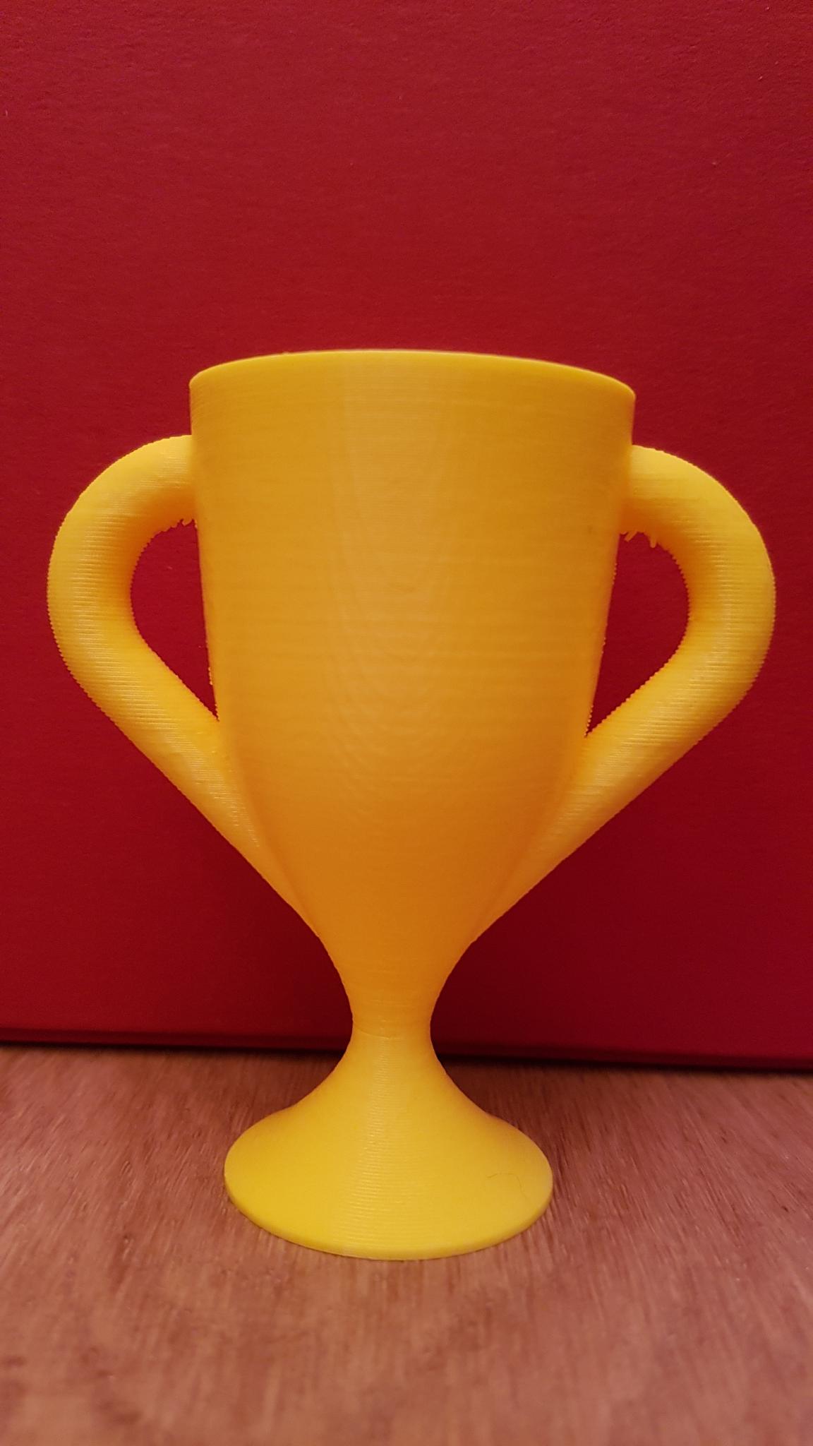

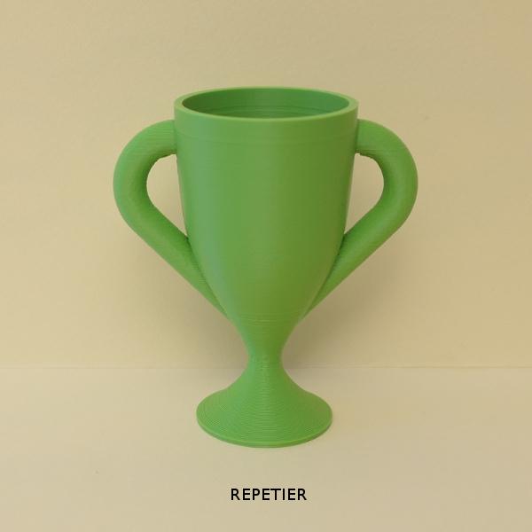

BastienX8 Posté(e) Janvier 20, 2019 Partager Posté(e) Janvier 20, 2019 Chez moi aussi repetier est réglé pour faire la paroi externe d'abord, du coup forcément quand il y a une inclinaison la couche commence presque dans le vide comme il n'y a pas de paroi interne à laquelle se raccrocher. ça explique en partie les défauts que j'ai rencontrés. A priori la vitesse n'influence pas tellement la qualité sur la mdr, car comme c'est une delta on peut aller beaucoup plus vite avant qu'elle ne décroche (le noyau est super léger). J'ai déja imprimé une pièce à 200% pour voir (de 40-50 mm/s à 90-100 mm/s) et la seule chose qui à changé c'est le temps divisé par 2, avec une qualité similaire (sur une pièce simple). Là ou il faut de la ventilation la qualité va logiquement se dégrader Lien vers le commentaire Partager sur d’autres sites More sharing options...

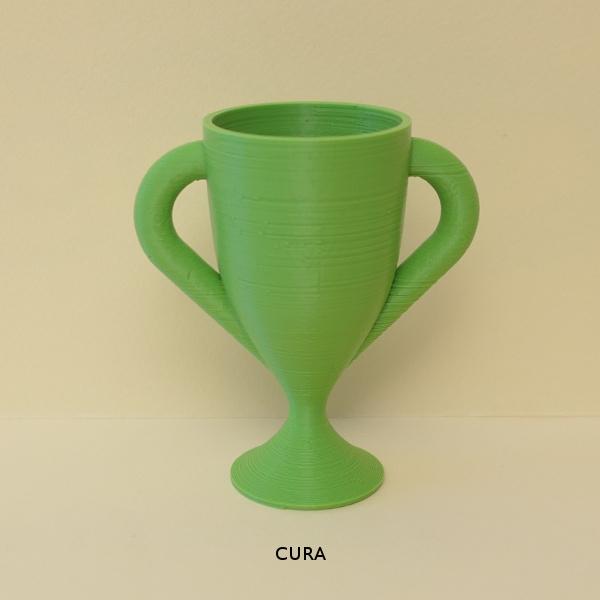

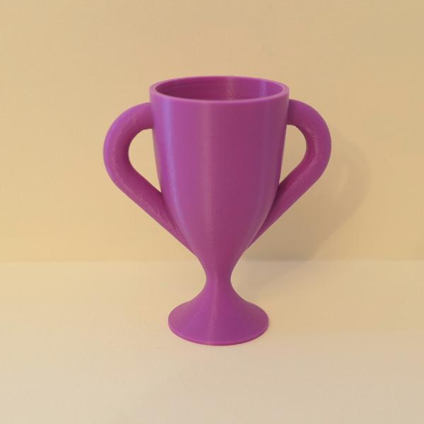

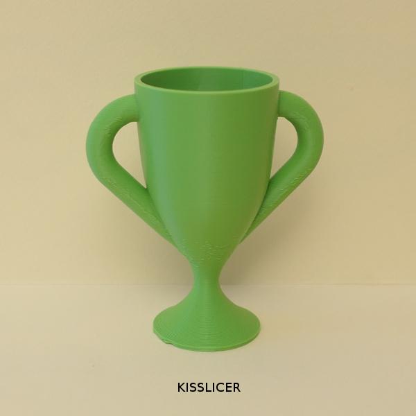

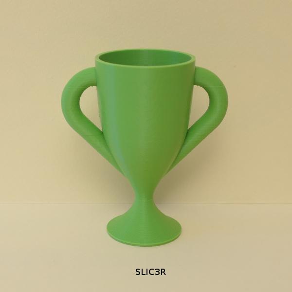

trotro Posté(e) Janvier 21, 2019 Partager Posté(e) Janvier 21, 2019 Le 19/01/2019 at 18:12, Math51 a dit : je constate que ma qualité d'impression avec Cura est plutôt moins bonne qu'avec Repetier moi aussi ! J'utilise aussi KisSlicer, qui donne généralement de bons résultats. Mais pour ce STL : https://www.thingiverse.com/thing:245340 , j'ai obtenu le meilleur résultat avec Slic3R. Les paramètres sont approximativement identiques : vitesse 40mm/s, qualité 0.2mm Lien vers le commentaire Partager sur d’autres sites More sharing options...
Math51 Posté(e) Janvier 22, 2019 Partager Posté(e) Janvier 22, 2019 Salut Le 20/01/2019 at 22:26, BastienX8 a dit : Chez moi aussi repetier est réglé pour faire la paroi externe d'abord, du coup forcément quand il y a une inclinaison la couche commence presque dans le vide comme il n'y a pas de paroi interne à laquelle se raccrocher. ça explique en partie les défauts que j'ai rencontrés. Tu veux dire parois avant remplissage ? Car dans mon exemple précédent Cura ou Repetier commençait tous les 2 par la parois interne puis l'externe. Ces juste que dans le cas particulier du "bol" de la coupe il y a juste une parois externe avec 2 lignes et une parois interne avec 2 lignes. Et que pour ces 2 parois, Cura et Repetier ne commençait pas par la même ligne. Par contre Cura était bien réglé en remplissage avant parois et Repetier l'inverse (pour la partie basse et les anses). @trotro merci beaucoup pour ton test et ton retour ! Du coup ça me rassure pas mal que tu constates le même soucis avec Cura, ça vient pas de mes réglages ! Très intéressant les écarts que tu constates entre les slicer ! Est-ce que c'est quelque-chose que tu observe régulièrement ou c'est spécifique à ce STL ? Du coup j'ai refait le test avec Cura en mettant couche externe avant remplissage. Et j'ai refais un test avec Simplify3D. Résultat : Cura, toujours les mêmes défauts Simplify3D : résultats meilleurs que Cura, mais à un niveau équivalent que Repetier ! Sachant que Simplify3D, j'ai utilisé le profil fournis par eMotion-Tech sans personnalisation et les paramètres sont légèrement différents de leur profil Repetier : température plus élevée (215°C) et plus de rétraction. Cura : Simplify3D : Je trouve la coupe plus homogène sur l'ensemble par rapport à Repetier, mais sur les anses on voit beaucoup plus les couches qu'avec Repetier Repetier : En tout cas je suis vraiment perplexe en voyant ces résultats et ceux de @trotro : même avec des paramètres très proches on constate des variations de qualité assez forte suivant les slicer . Et je suppose que ça varie suivant les STL. Du coup si à chaque pièce faut essayer quel slicer donne le meilleur rendu, ça commence à devenir complexe . @+ Math Lien vers le commentaire Partager sur d’autres sites More sharing options...
pascal_frigoriste Posté(e) Janvier 22, 2019 Partager Posté(e) Janvier 22, 2019 C'est le problème de l'impression 3D... Beaucoup de paramètres et de variables qui empêche une reproductibilité impeccable. Mais ce poste est fort interressant. Si vous changiez de PLA, le resultat serat aussi différent Lien vers le commentaire Partager sur d’autres sites More sharing options...
trotro Posté(e) Janvier 22, 2019 Partager Posté(e) Janvier 22, 2019 il y a 50 minutes, pascal_frigoriste a dit : C'est le problème de l'impression 3D... Beaucoup de paramètres et de variables qui empêche une reproductibilité impeccable.Mais ce poste est fort interressant. Si vous changiez de PLA, le resultat serat aussi différent C'est exact, d'où la difficulté de faire des comparaisons. J'avais, avec mon imprimante Winbo SH105, constaté déjà une baisse de qualité en passant de Cura 15.04.6 (fourni avec l'imprimante) à Cura 3.0.4 (octobre 2017). Avec la µDelta, j'ai aussi constaté cette baisse de qualité entre Cura dernière version 3.6.0 et Cura Steam Engine 15.05 (Repetier). Certainement du à la complexité de ces dernières versions et la difficulté à trouver le bon profil. Depuis avril 2018 (cf. plus haut, les abeilles) je n'utilise pratiquement plus que KiSlicer, avec lequel j'obtiens de bons résultats. Il y a 1 heure, Math51 a dit : Du coup j'ai refait le test avec Cura en mettant couche externe avant remplissage Dans les trancheurs, le remplissage se fait toujours en dernier, tu n'as pas le choix. En revanche tu peux choisir entre le périmètre extérieur et la boucle (périmètre intérieur). La "règle" est la suivante. Le périmètre extérieur en premier donne de meilleures dimensions pièce mais une moins bonne qualité, et inversement le périmètre extérieur en dernier donnera la meilleur qualité mais peut-être de moins bonnes dimensions. Il faut bien sûr au moins 2 lignes à la paroi. Lien vers le commentaire Partager sur d’autres sites More sharing options...
Math51 Posté(e) Janvier 23, 2019 Partager Posté(e) Janvier 23, 2019 (modifié) Salut Dans le cas précis de la coupe, le type de PLA ne semble pas avoir été un paramètre d’influence : @trotro et moi avons utilisé 2 types de PLA, probablement des paramètres d'impression différent et on est arrivé à la même conclusion sur la qualité Cura vs Repetier sur ce STL. Mais sinon d'accords avec vous sur la reproductibilité. Il y a 22 heures, trotro a dit : La "règle" est la suivante. Le périmètre extérieur en premier donne de meilleures dimensions pièce mais une moins bonne qualité, et inversement le périmètre extérieur en dernier donnera la meilleur qualité mais peut-être de moins bonnes dimensions. Il faut bien sûr au moins 2 lignes à la paroi. Pour le coup c'est paramétrable suivant les slicers : Dans Repetier Host on peut choisir remplissage avant parois ou inverse Dans Cura on peut paramétrer : Parois interne avant externe ou inversement Remplissage avant parois ou inversement Par contre, j'ai pas encore trouvé ces option dans Simplify3D. En tous cas merci beaucoup pour les retours. @+ Math Modifié (le) Janvier 23, 2019 par Math51 1 Lien vers le commentaire Partager sur d’autres sites More sharing options...

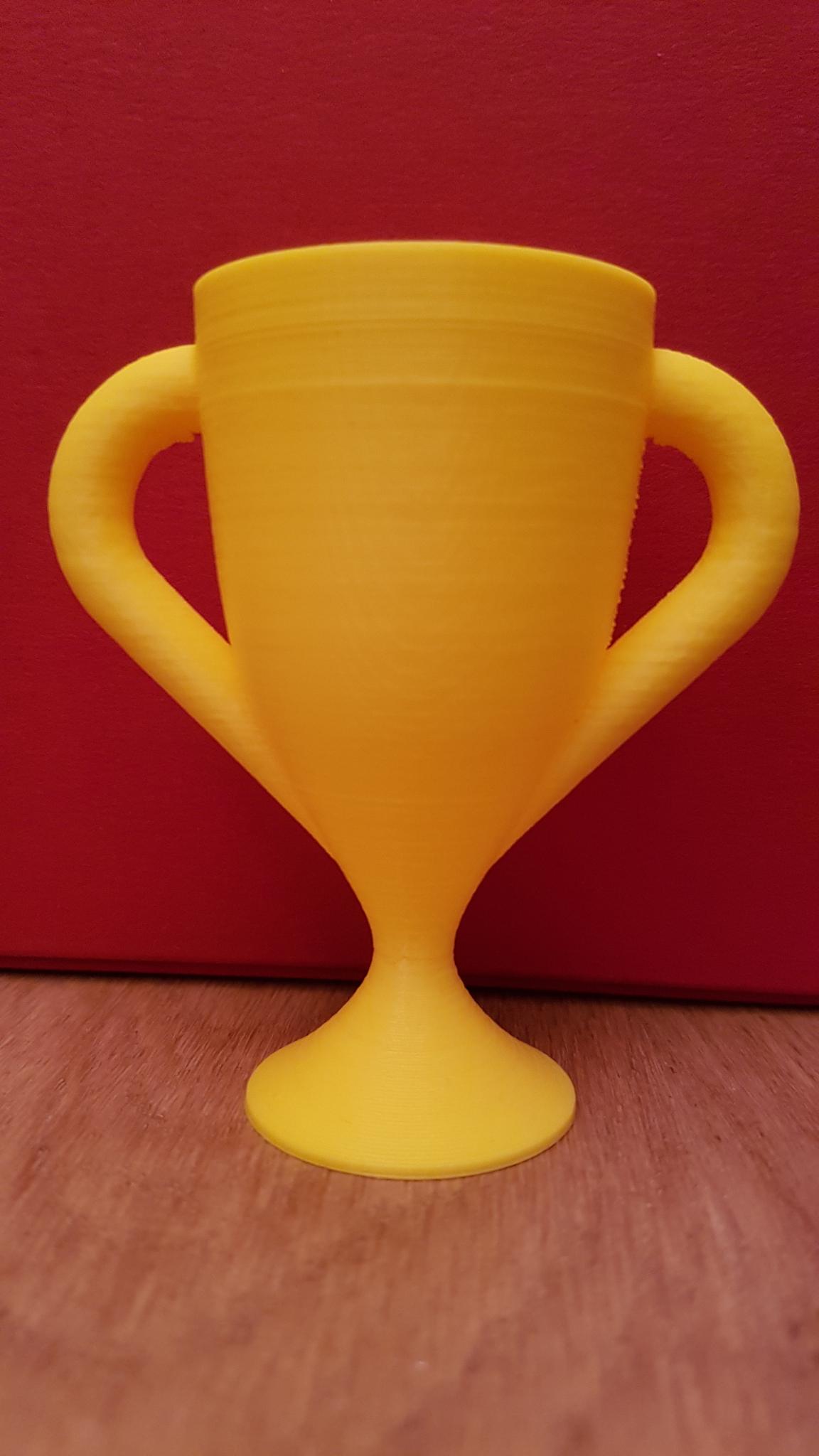

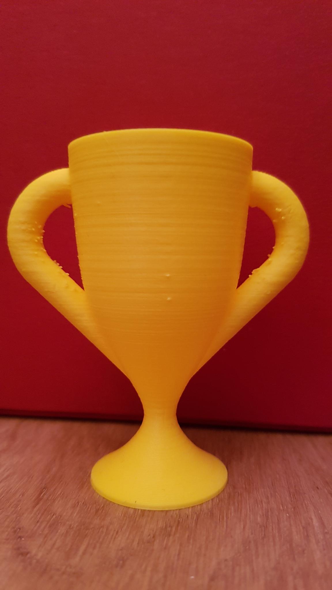

BastienX8 Posté(e) Janvier 23, 2019 Partager Posté(e) Janvier 23, 2019 Pour le fun j'ai aussi testé cette coupe avec cura (seul slicer correctement configuré chez moi) J'ai assez peu de décalages sur mon impression, le résultat est similaire à ce qu'a obtenu Math51 avec repetier (pas de bulles, de fils qui dépassent ou tombe), avec comme principal défaut quelques couches décalées là ou les anses doivent êtres imprimées au dessus du vide. D'ailleurs c'est probablement du à mon oubli du "z hop", la buse doit certainement cogner dans l'impression à cet endroit. Autre chose, peut-etre liée au type de filament, chez moi les coutures sont bien visibles, malgré le fait qu'on ne les sent pas au toucher. c'est peu gênant, mais comme elles forment des zigzag sur la hauteur ce n'est pas trop joli Lien vers le commentaire Partager sur d’autres sites More sharing options...
Math51 Posté(e) Janvier 26, 2019 Partager Posté(e) Janvier 26, 2019 Salut Merci pour ton retour. Ca montre qu'avec un bon paramétrage de Cura il y a moyen d'avoir le même résultat que Repetier sur ce print. Du coup tu as quoi comme paramètre pour avoir réussi un bon résultat avec Cura ? Ce que t'appelle "z hop", c'est l'option "Décalage en Z lors d'une rétraction" ? Je l'avais activé aussi sur Cura initialement : mais dans mon cas l'activation de cette option change complémentent les trajectoires d'un même print que sans l'option. Du coup pour cette fameuse coupe, avec les même paramètres de rétraction que pour les prints montrés précédement, j'avais plein de fils au niveau des anses. @+ Math Lien vers le commentaire Partager sur d’autres sites More sharing options...
BastienX8 Posté(e) Janvier 26, 2019 Partager Posté(e) Janvier 26, 2019 Alors oui c'est bien le décalage en z. je l'active pratiquement tout le temps car c'est la seule solution que j'ai trouvé pour avoir des parois à peu près lisses (pas trop de décalages entre les couches). Les paramètres que j'utilise en général avec cura (version actuelle) : couches de 0.15 3 parois, 6 couches sup/inf, "distance d'essuyage parois extérieures" 0.8 mm, jointure sur l'angle le plus aigu remplissage cubique à 20% température 200/60, rétractions de 2.4 mm a 45 mm/s, "volume supplémentaire à l'amorçage" 0.1 mm^3 vitesse d'impression 50 mm/s, remplissage 50 mm/s, paroi interne 40 mm/s, externe 30 mm/s, dessus/dessous 40 mm/s, déplacements 140 mm/s décalage en z de 0.3 mm je pense avoir dit le plus important. avec ces paramètres j'arrive à avoir des print propres, très peu de fils, mais il doit toujours y avoir un ou deux petits décalages dans mes impressions qui font que ce n'est pas parfait... Lien vers le commentaire Partager sur d’autres sites More sharing options...

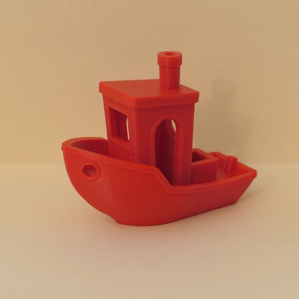

trotro Posté(e) Avril 6, 2019 Partager Posté(e) Avril 6, 2019 Hello, Petit retour sur Cura 4 en images : (Profil : Fine, hauteur de couche 0.125, buse 0.25) Tip top 1 Lien vers le commentaire Partager sur d’autres sites More sharing options...
quik-g Posté(e) Avril 7, 2019 Partager Posté(e) Avril 7, 2019 Il y a 18 heures, trotro a dit : Hello, Petit retour sur Cura 4 en images : (Profil : Fine, hauteur de couche 0.125, buse 0.25) Tip top Salut, c'est super clean !! Je suis en train de remettre en service ma MDR qui prenait la poussière depuis 1 an et j'ai vu que Cura était passé en version 4. Aurais tu la possibilité de me briefer pour le paramétrer pour la MDR s'il te plait ? Suffit il de prendre le modele mini Kossel et de changer les dimensions du volume d'impression comme sur cura 3 ? Merci quik Ps: Tu parles de buse 0.25, c'est un réglage ou tu as changé la buse ? Lien vers le commentaire Partager sur d’autres sites More sharing options...
trotro Posté(e) Avril 7, 2019 Partager Posté(e) Avril 7, 2019 Salut, il y a 49 minutes, quik-g a dit : Suffit il de prendre le modele mini Kossel et de changer les dimensions du volume d'impression comme sur cura 3 ? oui et j'utilise le Parfum G-Code Repetier il y a 52 minutes, quik-g a dit : Tu parles de buse 0.25, c'est un réglage ou tu as changé la buse ? J'utilise une Hotend E3DLite6 avec une buse de 0.25. Pour Cura, j'ai utilisé le Profil Fine et j'ai juste modifié la hauteur de couche : 0.125. Lien vers le commentaire Partager sur d’autres sites More sharing options...
