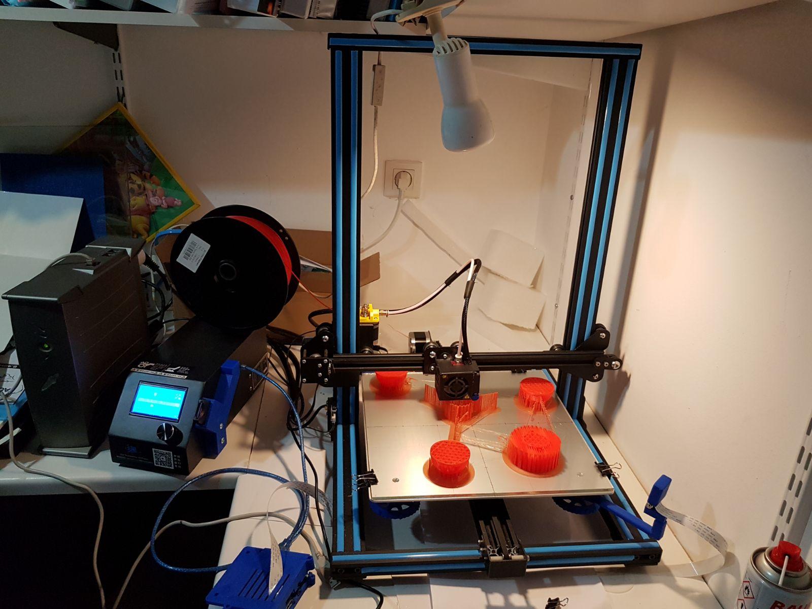

cr1cr1 Posté(e) Janvier 12, 2018 Auteur Partager Posté(e) Janvier 12, 2018 (modifié) Bonjour, Je reviens donner quelques nouvelles de ma CR10 et de mes expérimentations. J'ai mis en place la caméra du raspberry (Octoprint) suite à l'installation de la nappe de 1m. ça me permet d'avoir des time-lapses fixes au regard du plateau. Sympa. Il faudra que je règle le focus (fixe... mais réglable en décollant) de la caméra. Je l'ai déjà reculée un peu par rapport à cette photo. On aperçoit de gauche à droite : - l'onduleur me permettant de ne pas craindre les petites coupures de courant. Il alimente la CR10 et le Raspberry Pi3 - La console de commande avec l'adaptateur SD standard (merci @rmlc460 !) - En bas, le raspberry (en attende d'écrous pour v-slot pour le fixer...) - La CR10 en train d'imprimer les support d'une impression qui durera près de 48H ! - En haut, une ampoule LED temporaire en attendant de recevoir mes bandes LED - A droite du plateau, le bras de la caméra du Pi. - Tout à droite en bas... l'huile de silicone bien pratique pour lubrifier tous les mécanismes imprimés dont je suis fou! Modifié (le) Janvier 12, 2018 par cr1cr1 Lien vers le commentaire Partager sur d’autres sites More sharing options...

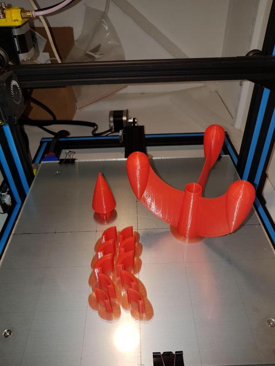

cr1cr1 Posté(e) Janvier 12, 2018 Auteur Partager Posté(e) Janvier 12, 2018 Le modèle précédent est une version à 333% de la fusée de Tintin : https://www.thingiverse.com/thing:2335129 Je l'avais déjà imprimée en 150%, mais j'avais pris le risque de l'imprimer sans support, la base à l'envers par rapport aux recommandations de l'auteur ! Ca a très bien fonctionné. Je suis très satisfait de mes 3 vitres et de la laque Vivel Dop Extra Forte. Aucun décollement jusqu'à présent. Voyez cela : Lien vers le commentaire Partager sur d’autres sites More sharing options...
zavala13 Posté(e) Janvier 12, 2018 Partager Posté(e) Janvier 12, 2018 magnifaïque Lien vers le commentaire Partager sur d’autres sites More sharing options...

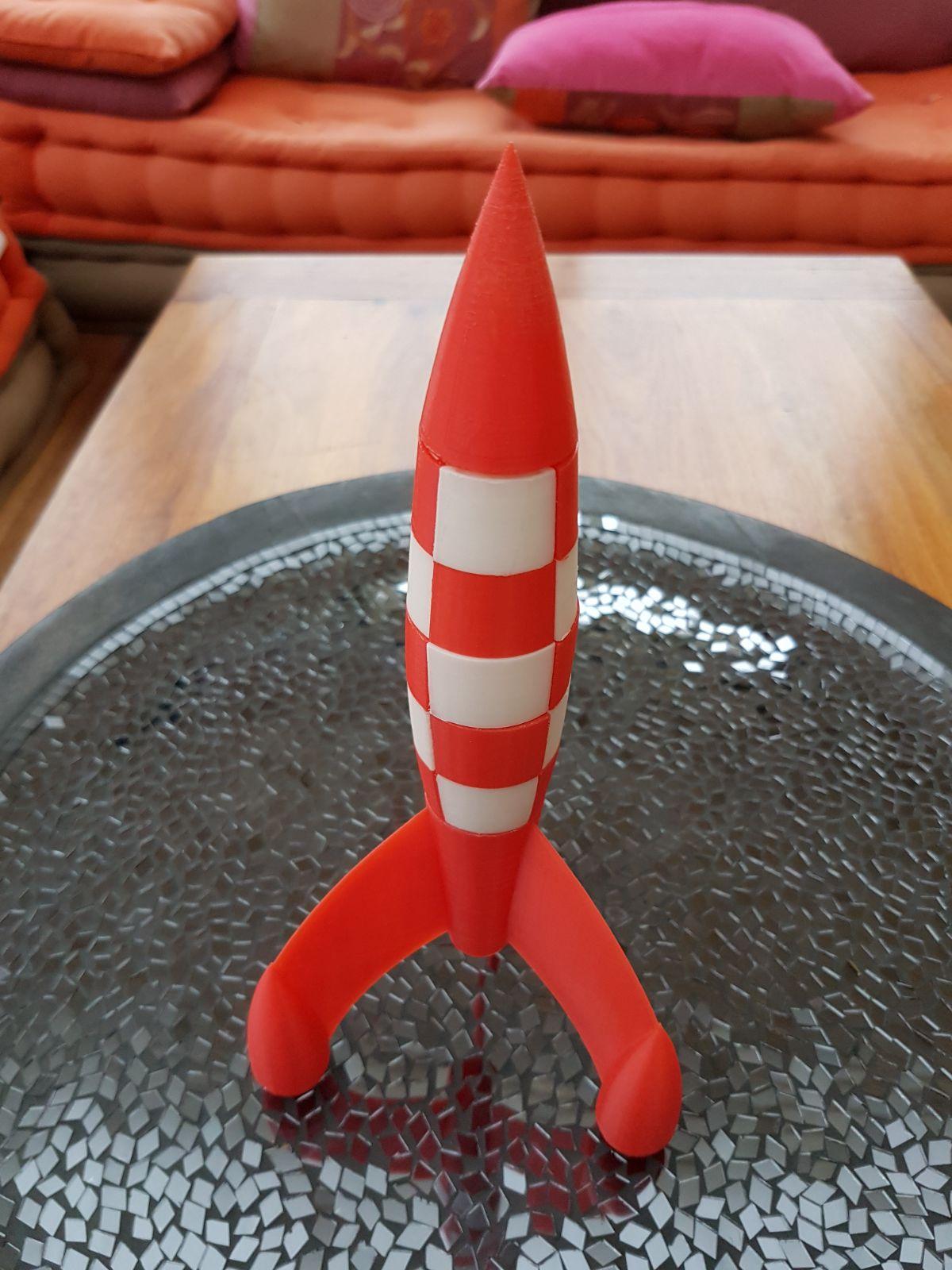

cr1cr1 Posté(e) Janvier 14, 2018 Auteur Partager Posté(e) Janvier 14, 2018 (modifié) De mon côté, je ne vérifie le niveau que de temps en temps (toutes les 8-10 impressions... ou lorsque j'ai manipulé le plateau ou l'imprimante vigoureusement...) J'ai remarqué que c'est assez stable. En changeant de vitres, ça refroidit plus vite et on décolle très facilement à froid. Donc, je ne ressens pas encore la nécessité de ce script. Mais je vais le tester sur ma CR10. Voici la fusée de Tintin terminée ! Elle est très belle. Emboîtement des pièces bine plus facile pour le grand modèle à 333% (58cm de haut) que pour le petit (150%). 722g de PLA pour le modèle fini. Plus quelques grammes pour les supports ! Modifié (le) Janvier 14, 2018 par cr1cr1 Lien vers le commentaire Partager sur d’autres sites More sharing options...

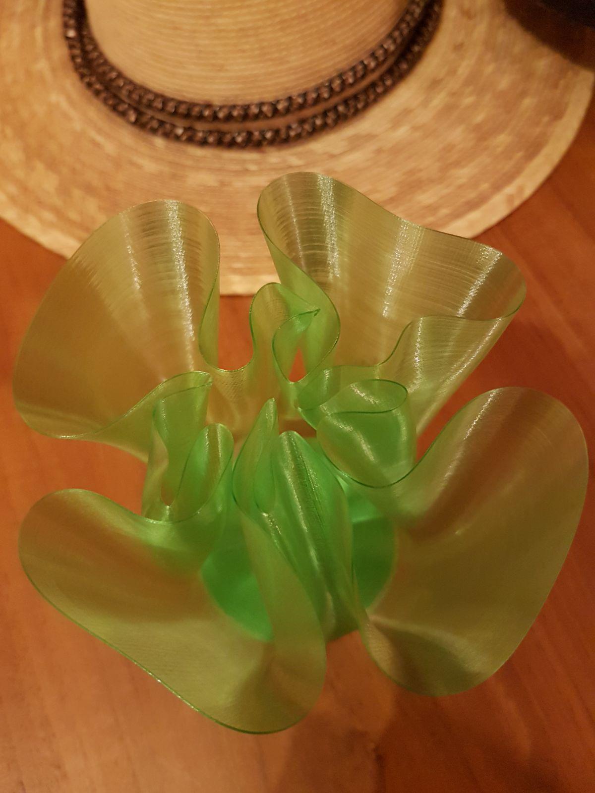

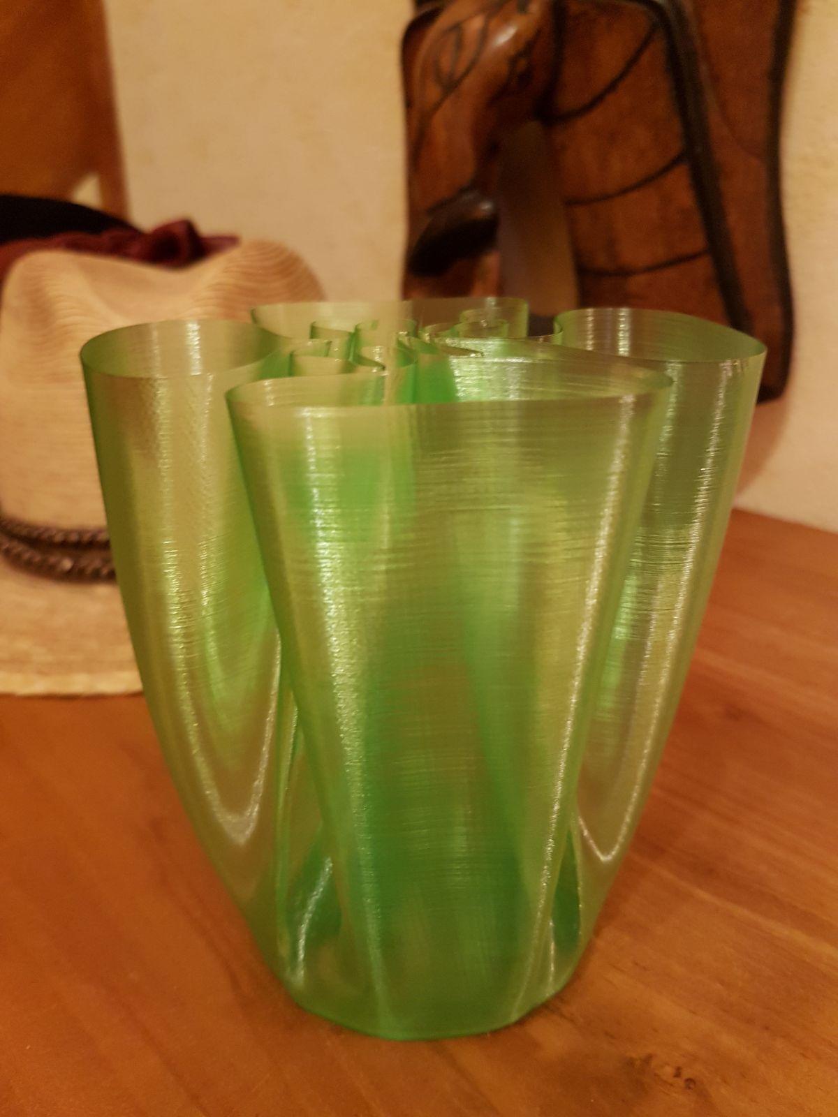

cr1cr1 Posté(e) Janvier 14, 2018 Auteur Partager Posté(e) Janvier 14, 2018 J'allais oublier : ce très joli vase-tissu imprimé en mode spirale, avec du filament translucide vert de chez Grossiste3D (encore et toujours! ). Le modèle : https://www.thingiverse.com/thing:2203039 Lien vers le commentaire Partager sur d’autres sites More sharing options...
rmlc460 Posté(e) Janvier 14, 2018 Partager Posté(e) Janvier 14, 2018 (modifié) Ah ouais, il est vraiment fin et bien fini! C'est quoi, l'épaisseur des parois? C'est bien, hein, une CR-10!! Tu as quand même des réglages aux petits oignons, chapeau!!! Modifié (le) Janvier 14, 2018 par rmlc460 Lien vers le commentaire Partager sur d’autres sites More sharing options...
cr1cr1 Posté(e) Janvier 14, 2018 Auteur Partager Posté(e) Janvier 14, 2018 il y a 2 minutes, rmlc460 a dit : Ah ouais, il est vraiment fin et bien fini! C'est quoi, l'épaisseur des parois? C'est bien, hein, une CR-10!! Tu as quand même des réglages aux petits oignons, chapeau!!! Oui c'est TOP une CR10! Bon, mis à part un bon niveau du plateau et une fouille de plus en plus complète des nombreux paramètres de Cura (connecté au génial Octoprint) je n'ai pas fait grand chose En mode vase (mode spirale dans Cura, + option smooth spiral) je n'ai pas trouvé le moyen de faire autre chose que la largeur de l'extrusion - c'est à dire 0.4mm - contrairement à ce que les instructions de l'auteur semblent indiquer. Et j'ai mesuré 0.42mm au pied à coulisse! Mais c'est très surprenant : c'est très souple, pas du tout cassant comme des pièces plus massives . Le fond fait 2mm d'épaisseur. Température : 210°C... suite à tes conseils Lien vers le commentaire Partager sur d’autres sites More sharing options...
rmlc460 Posté(e) Janvier 14, 2018 Partager Posté(e) Janvier 14, 2018 (modifié) Oui, c'est bien ce qui me semblait, parce que du translucide, au dessus de ces épaisseurs... C'est moins aérien. Je viens de faire un capot en transparent pour le branchement de mon bed en 220, je lui ai mis une épaisseur de 3mm, et c'est un peu décevant. Mais ça vient peut-être du sens d'impression... Tu es toujours avec une buse de 0.4? Moi, je suis passé sur des nickelées, et c'est vraiment top! Toujours propre, et faciles d'entretien. Je pense sérieusement à m'en offrir en 0.2!!! Modifié (le) Janvier 14, 2018 par rmlc460 Lien vers le commentaire Partager sur d’autres sites More sharing options...
