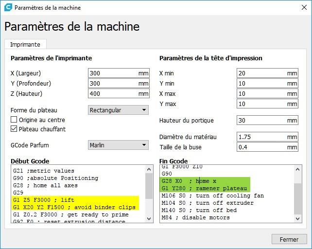

Si tu utilises la dernière version de Cura avec le profil prévu pour ton imprimante, des valeurs sont utilisées, que tu ne peux pas inventer, et qui prennent en compte les paramètres du plateau, et de la tête. Il y a même une ligne d'évitement des clips.
Et de toute manière, je n'en mets que 2: 1 à X200 à l'avant, et l'autre à X100 au fond. Par ailleurs, tu peux aussi modifier le Gcode de fin pour  ramener ton plateau vers l'avant à la fin (un G1 Y280 juste avant de couper les moteurs)

C'est pas possible ce que tu dis. L'auto-home, c'est juste une commande qui ramène tous les axes jusqu'à leurs fins de course mécaniques (enfin, plutôt électriques).
Pour comprendre comment marche un gcode, c'est très simple, il n'y a aucun secret: sur ton ordi, tu ouvres le bloc notes, et tu fais un fichier texte de base, dans lequel tu écris une seule ligne:
G28 X
Tu renommes ce fichier test.gcode (sans l'extension .txt), tu le mets sur une carte, et tu le lis sur l'imprimante. Ta tête va se déplacer vers la gauche jusqu'au fin de course. Point barre.
Si ta ligne est G28 X0 Y0 Z0, ou encore plus simple, juste G28, tu auras un auto-home complet. Évidemment, la machine est idiote, et elle ne saura pas s'il y a quelque chose sur la trajectoire.
Regarde les commandes sur le Wiki consacré au Gcode, c'est tout à fait compréhensible, et ça démystifie le truc.
Quant à modifier quelque chose, sous Cura, c'est prévu dans le paramétrage de l'imprimante, mais ça ne sert qu'au moment ou c'est lu (c'est à dire au démarrage de la machine, ce n'est pas ce qu'on pourrait appeler une zone protégée! Après, l'ordre est oublié.
Comme tu peux le voir, j'ai juste ajouté une ligne G1 Y280 (normal puisque sur cette machine, le fin de course de Y, donc le 0, est au fond).
Pour en revenir aux clips quelque soit ton fichier généré par Cura, si à un moment on demande à la tête de revenir, il n'y a pas de zone protégée, et elle ne sait pas ou tu les as mis! Les paramètres de droite dans la fenêtre ci-dessus concernent uniquement l'environnement de la tête afin de positionner correctement les modèles sur le plateau, et qu'il n'y ait pas de télescopage entre eux.
Il y a donc éventuellement des fichiers ou un gus a mis une ligne à la main pour lever la tête au bon moment, mais sinon, cura ne le gère pas par lui-même.

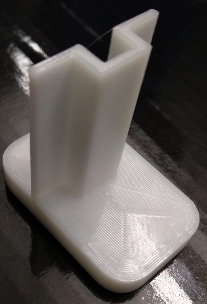

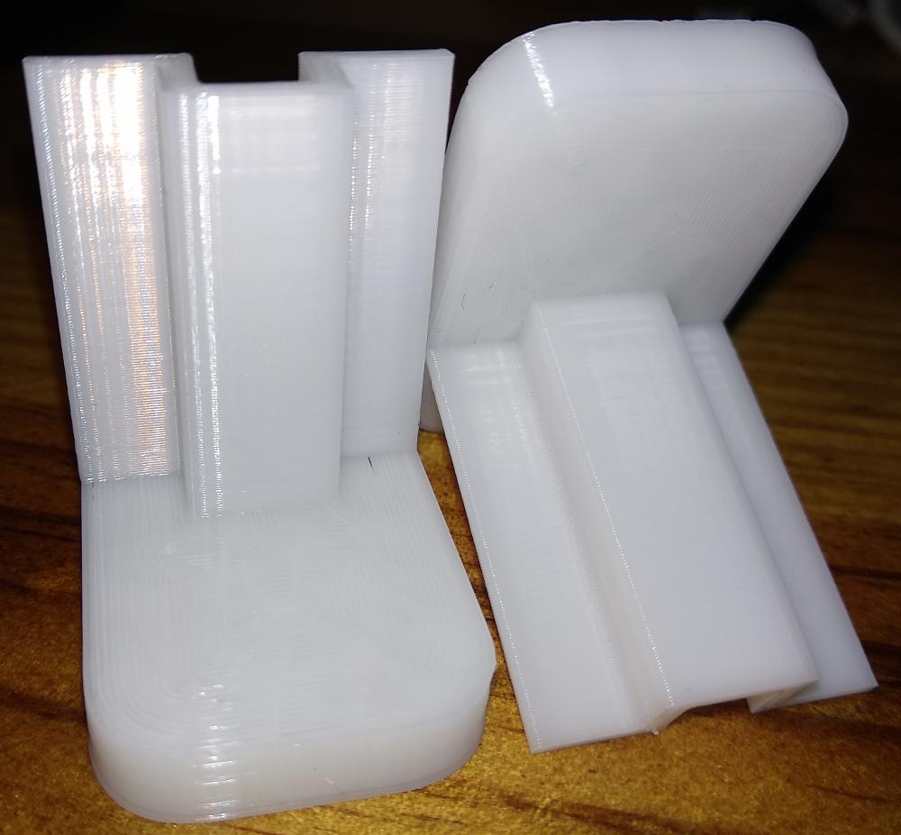

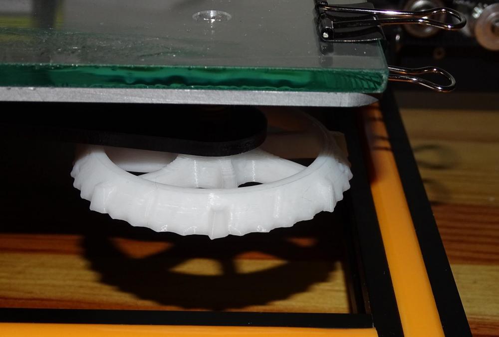

Un aperçu de mes premières impressions, pas parfaite mais très correctes je trouve. Désolé, photos prises avec un smartphone.
Profil pla cura par défaut, juste bed descendu à 55° et filament monté à 205°C en 0,2mm.

il y a 24 minutes, Nikki-3D a dit :
Oui effectivement très correctes tes impressions !
Pour remplacer le verre, beaucoup prennent un miroir chez Ikea (4 pour environ 6€).
5 mm c’est un peu épais surtout si en plus il n’est pas vraiment plan au centre.
Je dis cela en ce qui concerne la montée en température si tu veux imprimé de l’ABS (>100°).
Essai à faire avec isolant indispensable pour espérer dépasser 90° il parait ?
Pour ton isolant, regarde s’il tient la température ?

Pas très plat mais ça reste bien meilleur que le verre fournis ^^.
Impression correctes en touchant très peu les réglages, parfait pour débuter sans frustration.

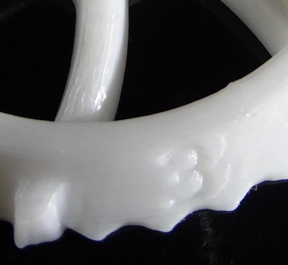

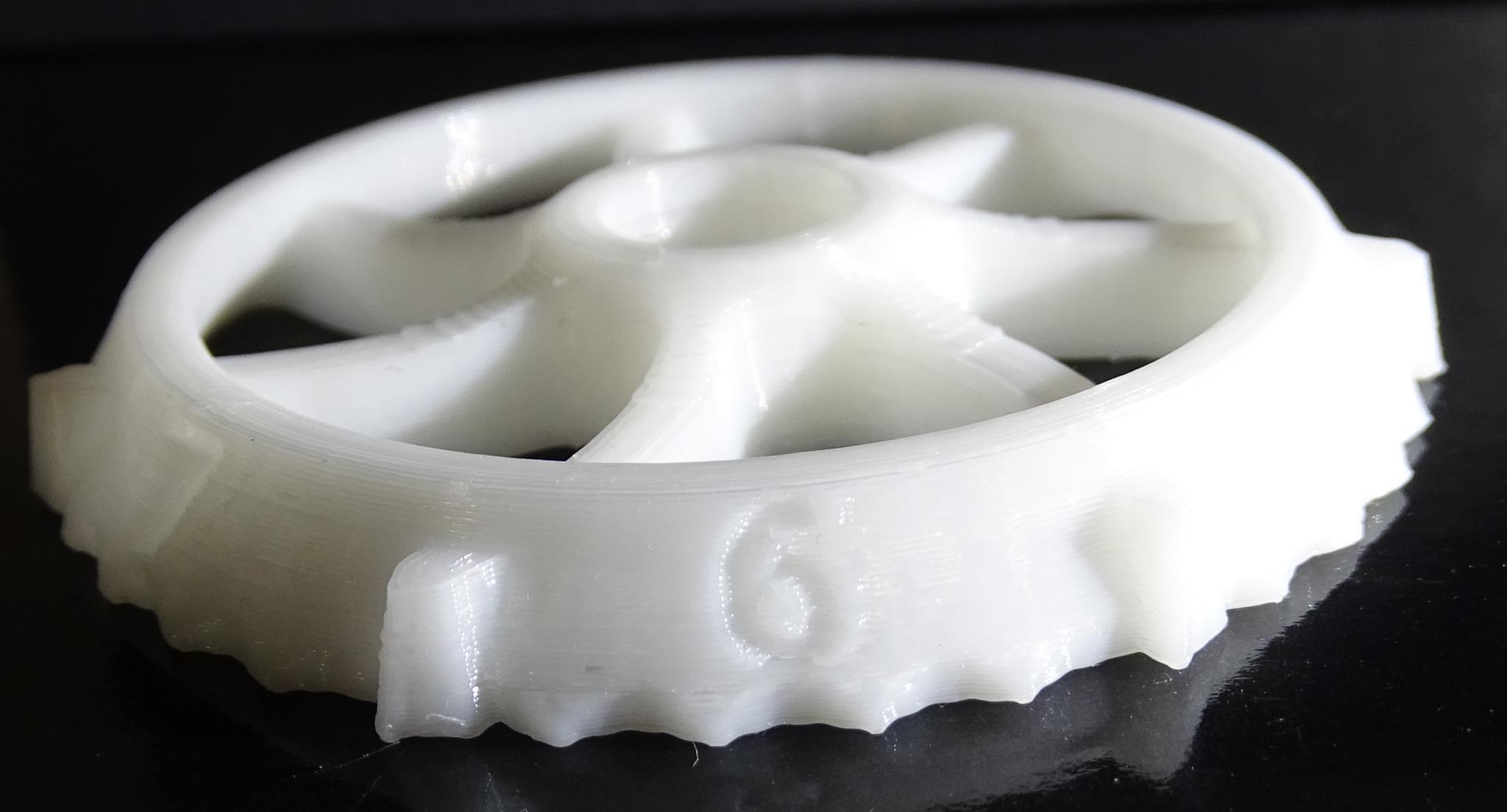

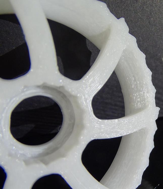

Il va falloir que je me penche sur la partie logicielle bientôt. Voici la première molette, 0,2 de couche .temp 205° Pla fournis. Sur la 3ème, ce n'est pas ce qu'on appelle du ghost?
Je viens de tester, mon isolant tiens 90-100° sans broncher, à 120, il perce mais tout cela sans fumée ou odeur.

il y a une heure, Nikki-3D a dit :
Pour les réglages tu as cela qui peut aider ?
https://www.simplify3d.com/support/print-quality-troubleshooting/#vibrations-and-ringing

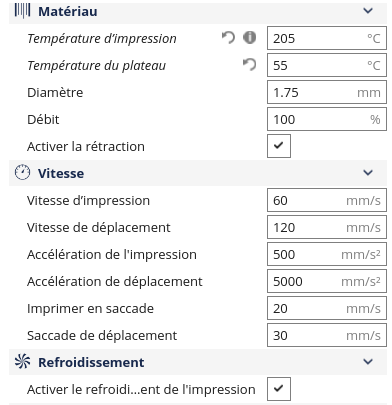

Ok, merci, je vais lire ça. Par contre sur thingiverse je n'avais pas remarqué mais le posteur du stl a exactement les mêmes "défauts" d'impression. J'imprime peut-être trop à l'arrache. Il me semble avoir vu quelqu'un ici avoir imprimé aussi cette molette, faut que je retrouve ça pour comparer.
Voici les réglages que cura m'a mis par défaut:

J'ai aussi quelques irrégularités dans l'élévation du Z.
Mis à part de la saloperie sur la tige filetée, comme avec le système en V on ne porte jamais en fond de gorge, il faut surveiller les pans inclinés des roues.
L'avantage, c'est que c'est sur eux que se déposent les éventuelles saletés, et pas sur le rail. Donc, que c'est vite fait! Et à mon avis, il y a tout de même une sacrée avancée par rapport au système roulement linéaire/tige lisse.
