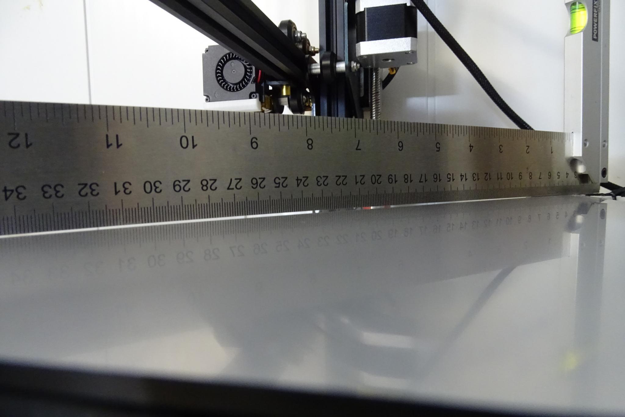

Nikki-3D Posté(e) Décembre 16, 2017 Auteur Partager Posté(e) Décembre 16, 2017 (modifié) J'ai contacté gearbest pour mon plateau chauffant déformé (et le manque du porte bobine). J'ai fait une photo avec un réglet pour monter le creux au milieu et ils me répondent qu'il ne constatent pas le problème avec la photo fournie Ils me demandent ou est le problème... Révélation Modifié (le) Décembre 16, 2017 par Nikki-3D Lien vers le commentaire Partager sur d’autres sites More sharing options...

zavala13 Posté(e) Janvier 9, 2018 Partager Posté(e) Janvier 9, 2018 tu as changé de plateau chauffant ? le mien est bien voilé ! sinon tu n'aurais pas mis un offset dans le start gcode ? Lien vers le commentaire Partager sur d’autres sites More sharing options...
Nikki-3D Posté(e) Janvier 9, 2018 Auteur Partager Posté(e) Janvier 9, 2018 (modifié) Je n'ai pas changé de plateau, il est creux au milieu (environ -1mm). Mon start gcode est donné ci dessus. EDIT: J'utilise CURA 3.1.0, config par défaut sauf modifications pour buse 0,5mm car c'est ce que j'utilise. Épaisseurs de couche 0,2mm. Flow à 105 J'imprime une jupe de 4 tours à 5mm de la pièce et les fils ne sont pas fusionnés entre eux si je n'agis pas. Modifié (le) Janvier 9, 2018 par Nikki-3D Lien vers le commentaire Partager sur d’autres sites More sharing options...
zavala13 Posté(e) Janvier 9, 2018 Partager Posté(e) Janvier 9, 2018 J'ai eu ce phénomène, je faisais mon leveling (bed et buse en chauffe) avec la feuille papier de 0.1, et lors de l'impression c'était toujours trop haut je déplaçais le x et y à la main. depuis que je fais les déplacements X et Y par commande depuis cura, c'est nickel! Lien vers le commentaire Partager sur d’autres sites More sharing options...
Nikki-3D Posté(e) Janvier 9, 2018 Auteur Partager Posté(e) Janvier 9, 2018 (modifié) Il faut donc que je modifie le post script alors... Une idée des modifs à effectuer, je n'ai pas encore lu ce qui concerne le gcode .* Je fais un pré réglage à froid (quand j'ai enlevé la vitre) et un autre à chaud. Modifié (le) Janvier 9, 2018 par Nikki-3D Lien vers le commentaire Partager sur d’autres sites More sharing options...
zavala13 Posté(e) Janvier 9, 2018 Partager Posté(e) Janvier 9, 2018 (modifié) Non, c'est juste la façon de faire la mise à niveau du bed sans capteurs pour Auto Bed Leveling Donc hors impression je mets le bed à 60 et la buse à 190 pour la mise a niveau Modifié (le) Janvier 9, 2018 par zavala13 Lien vers le commentaire Partager sur d’autres sites More sharing options...
Nikki-3D Posté(e) Janvier 9, 2018 Auteur Partager Posté(e) Janvier 9, 2018 J'utilise ma cr-10 en offline. Lien vers le commentaire Partager sur d’autres sites More sharing options...
zavala13 Posté(e) Janvier 9, 2018 Partager Posté(e) Janvier 9, 2018 tu peux le faire avec le curseur et par les menus mais c'est vite chiant vu la sensibilité du truc Lien vers le commentaire Partager sur d’autres sites More sharing options...
Nikki-3D Posté(e) Janvier 9, 2018 Auteur Partager Posté(e) Janvier 9, 2018 C'est clair... Je ne vois pas comment tu fais car c'est quand mon impression débute (1ère couche) que j'ai un décalage positif en Z... Lien vers le commentaire Partager sur d’autres sites More sharing options...
