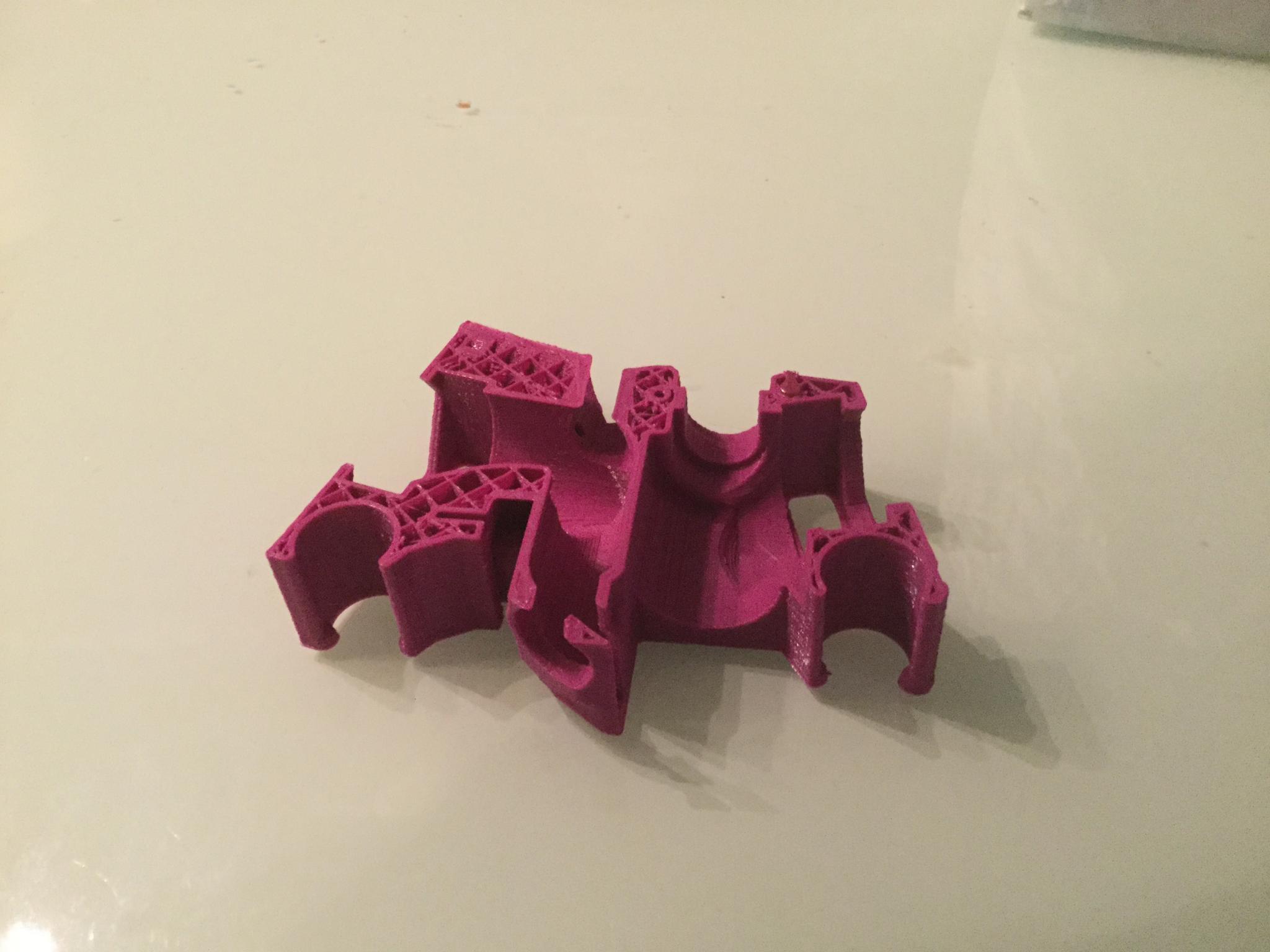

chikungunya Posté(e) Novembre 19, 2017 Partager Posté(e) Novembre 19, 2017 (modifié) Bonjour, J’ai vu que cette problématique existait, par contre une recherche sur le forum dagoma ne donne rien. Bref moi c’est ma première après 2 kg de pla (je débute) , de ce que j’ai pu lire vis à vis d’une solution software c’est chaud de remprendre l’impression. 3 questions: - ça vous arrive souvent? - un petit onduleur vient sécuriser l’affaire? - je me suis trompé dans mon diagnostic et je dois laisser reposer la disco que je fais turbiner en imprimant des antigènes et anticorps de manière industrielle? Merci pour votre retour sur ce sujet. (L’exemple de l’arret d’impression sur la photo était dans le but de me garantir une tête d’impression au chaud en cas d’intervention curative sur la disco, ni un antigène, ni un anticorps vous l’aurez bien compris ) Modifié (le) Novembre 19, 2017 par chikungunya Lien vers le commentaire Partager sur d’autres sites More sharing options...
slayer-fr Posté(e) Novembre 19, 2017 Partager Posté(e) Novembre 19, 2017 salut , tu imprime depuis un ordi ou une carte mémoire ? Lien vers le commentaire Partager sur d’autres sites More sharing options...
chikungunya Posté(e) Novembre 19, 2017 Auteur Partager Posté(e) Novembre 19, 2017 il y a 28 minutes, slayer-fr a dit : salut , tu imprime depuis un ordi ou une carte mémoire ? D’une carte mémoire. Lien vers le commentaire Partager sur d’autres sites More sharing options...
slayer-fr Posté(e) Novembre 19, 2017 Partager Posté(e) Novembre 19, 2017 (modifié) Dans ce cas, essaye d'utiliser une autre carte mémoire, il est possible que celle que tu utilises a des problème de performances, il n'est pas rare d'avoir une carte mémoire défectueuse provoqué ce genre de panne Modifié (le) Novembre 19, 2017 par slayer-fr Lien vers le commentaire Partager sur d’autres sites More sharing options...
chikungunya Posté(e) Novembre 19, 2017 Auteur Partager Posté(e) Novembre 19, 2017 (modifié) Il y a 2 heures, slayer-fr a dit : Dans ce cas, essaye d'utiliser une autre carte mémoire, il est possible que celle que tu utilises a des problème de performances, il n'est pas rare d'avoir une carte mémoire défectueuse provoqué ce genre de panne C’est une remarque intéressante. Mon regard ne s’etait pas orienté sur cette piste de réflexion. La classe d’une carte sd dans le domaine de l’impression a t elle une importance ? Bien entendu j’utilise la carte d’origine livrée avec la Discoeasy. Modifié (le) Novembre 19, 2017 par chikungunya Lien vers le commentaire Partager sur d’autres sites More sharing options...
slayer-fr Posté(e) Novembre 19, 2017 Partager Posté(e) Novembre 19, 2017 il y a 39 minutes, chikungunya a dit : La classe d’une carte sd dans le domaine de l’impression a t elle une importance ? Une importance, oui et non, plus elle est rapide mieux c'est, mais bon, nos imprimantes n'exigent pas spécialement des formule 1, mais vu le tarif d'une carte autant prendre une classe 10 pour être tranquille, par contre autant éviter les sous-marque , no mame , qui ne tienne pas leurs promesses et évite les marques vendues chez alliexpress qui sont généralement des contrefaçons. Les cartes fournis avec les machines son souvent de no name de piètre qualité qui vieillisse mal Lien vers le commentaire Partager sur d’autres sites More sharing options...

Invité Posté(e) Novembre 19, 2017 Partager Posté(e) Novembre 19, 2017 salut pour moi sa serai plutôt ton alimentation qui se mais a genoux car trop solliciter donc elle chauffe voir a amélioré le refroidissement si sa continue voir changer l'alimentation Lien vers le commentaire Partager sur d’autres sites More sharing options...
Kachidoki Posté(e) Novembre 19, 2017 Partager Posté(e) Novembre 19, 2017 (modifié) Thermal runaway. C'est une dagoma, s'il y avait eu une micro-coupure, elle aurait relancé l'impression de zéro depuis la carte SD, comme une mise sous tension normale. Et là bonjour les dégâts. Ici je pense que tu as simplement retrouvé la machine à l'arrêt alors qu'elle était toujours sous tension. EDIT: sauf si tu as l'écran bien sûr. Modifié (le) Novembre 19, 2017 par Kachidoki Lien vers le commentaire Partager sur d’autres sites More sharing options...
