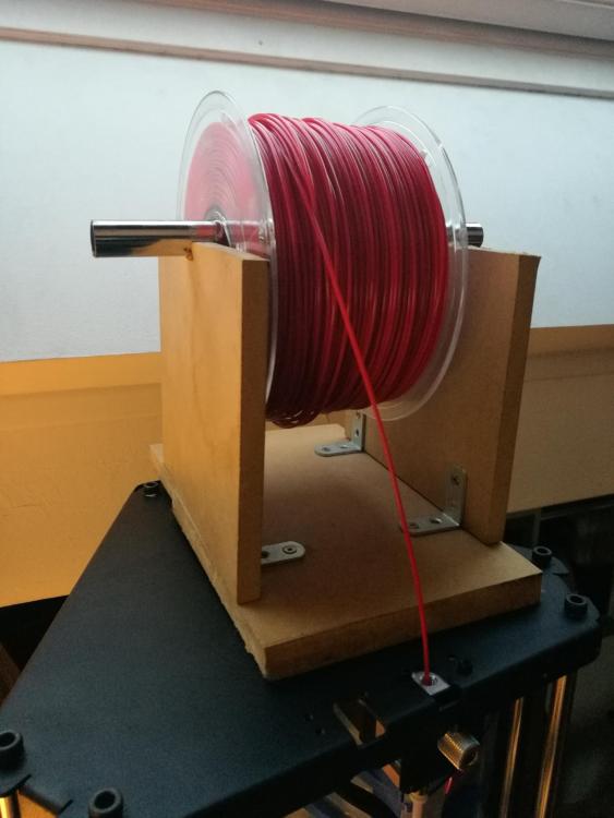

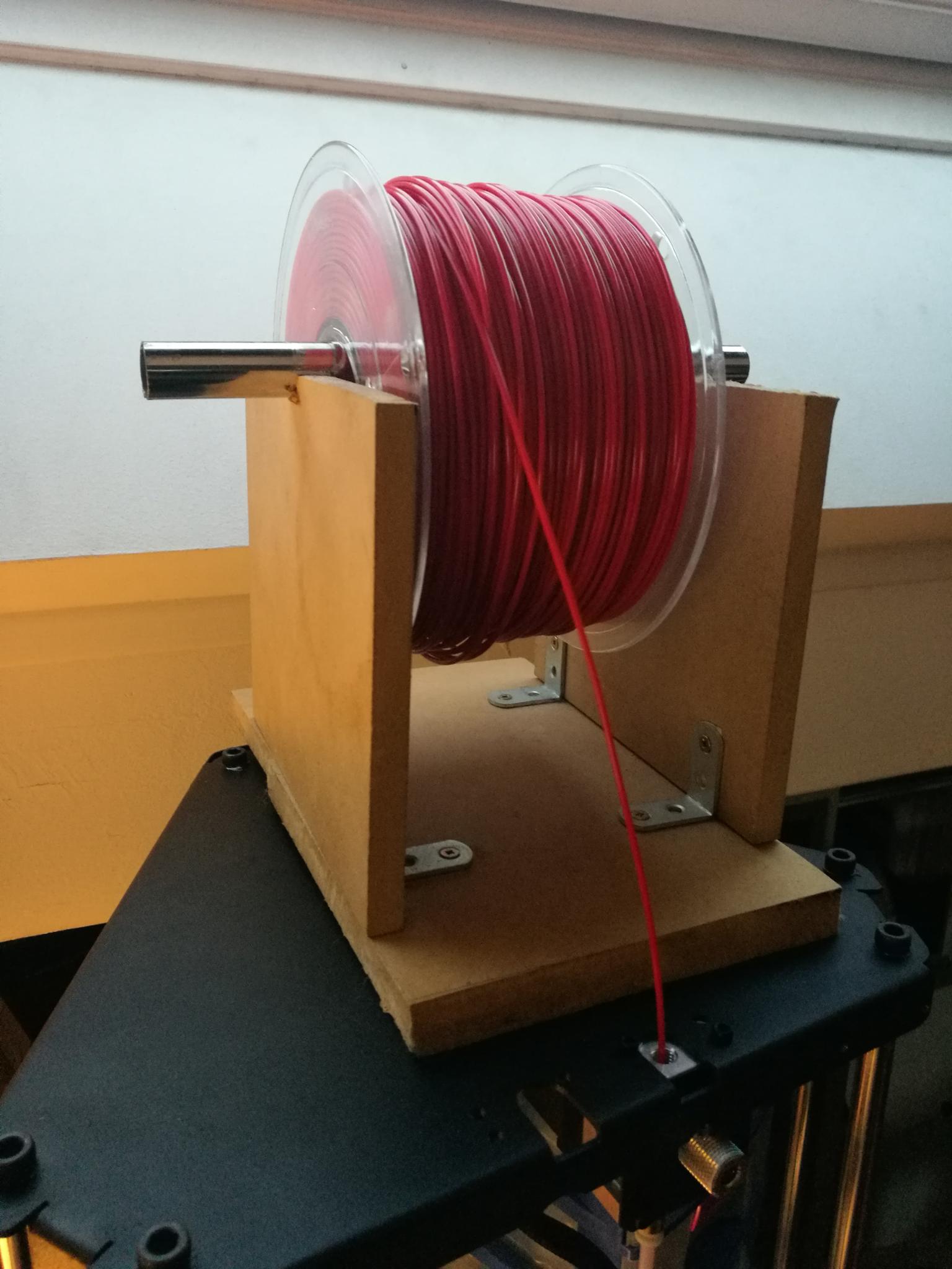

Titimoby Posté(e) Novembre 20, 2017 Auteur Partager Posté(e) Novembre 20, 2017 Mon premier problème étant survenu pendant l'impression de la pièce du spooler horizontal, je continue d'utiliser le vertical que j'avais bricolé pour ma SmartRap. Je mettrai une photo, c'est archaïque mais fonctionnel Lien vers le commentaire Partager sur d’autres sites More sharing options...

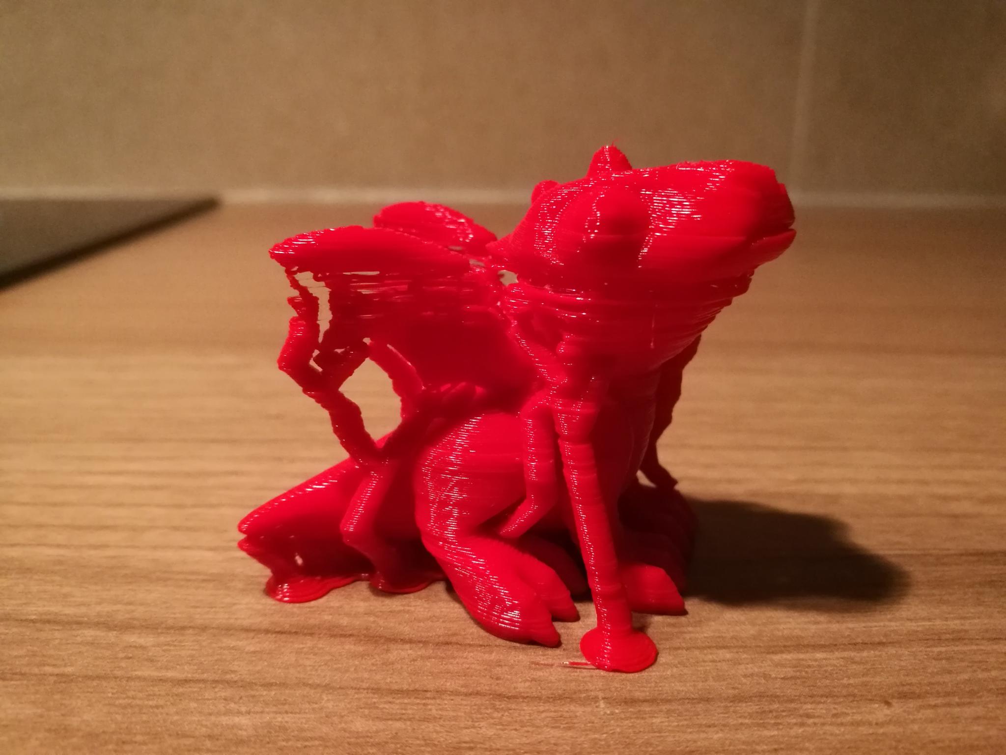

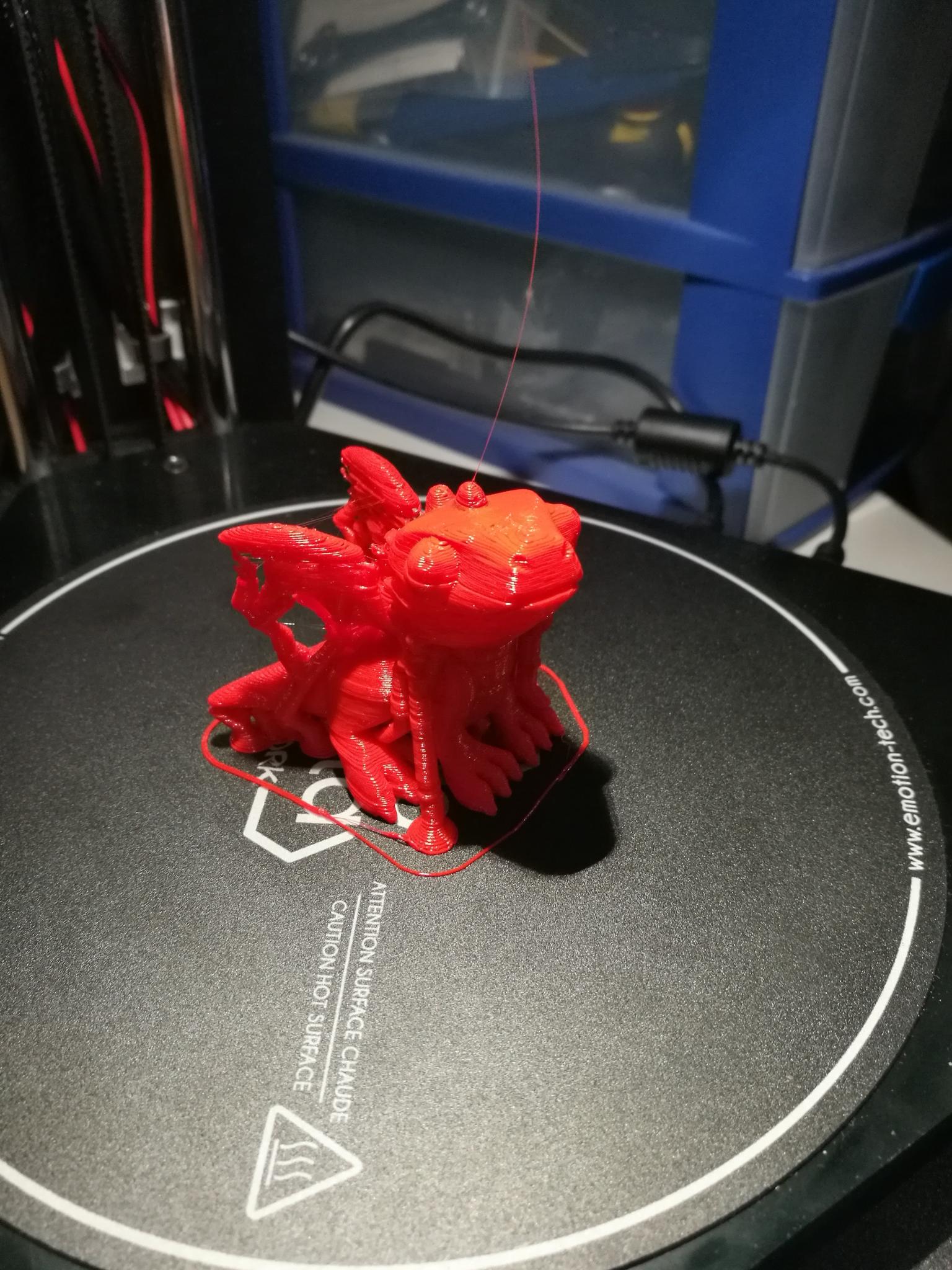

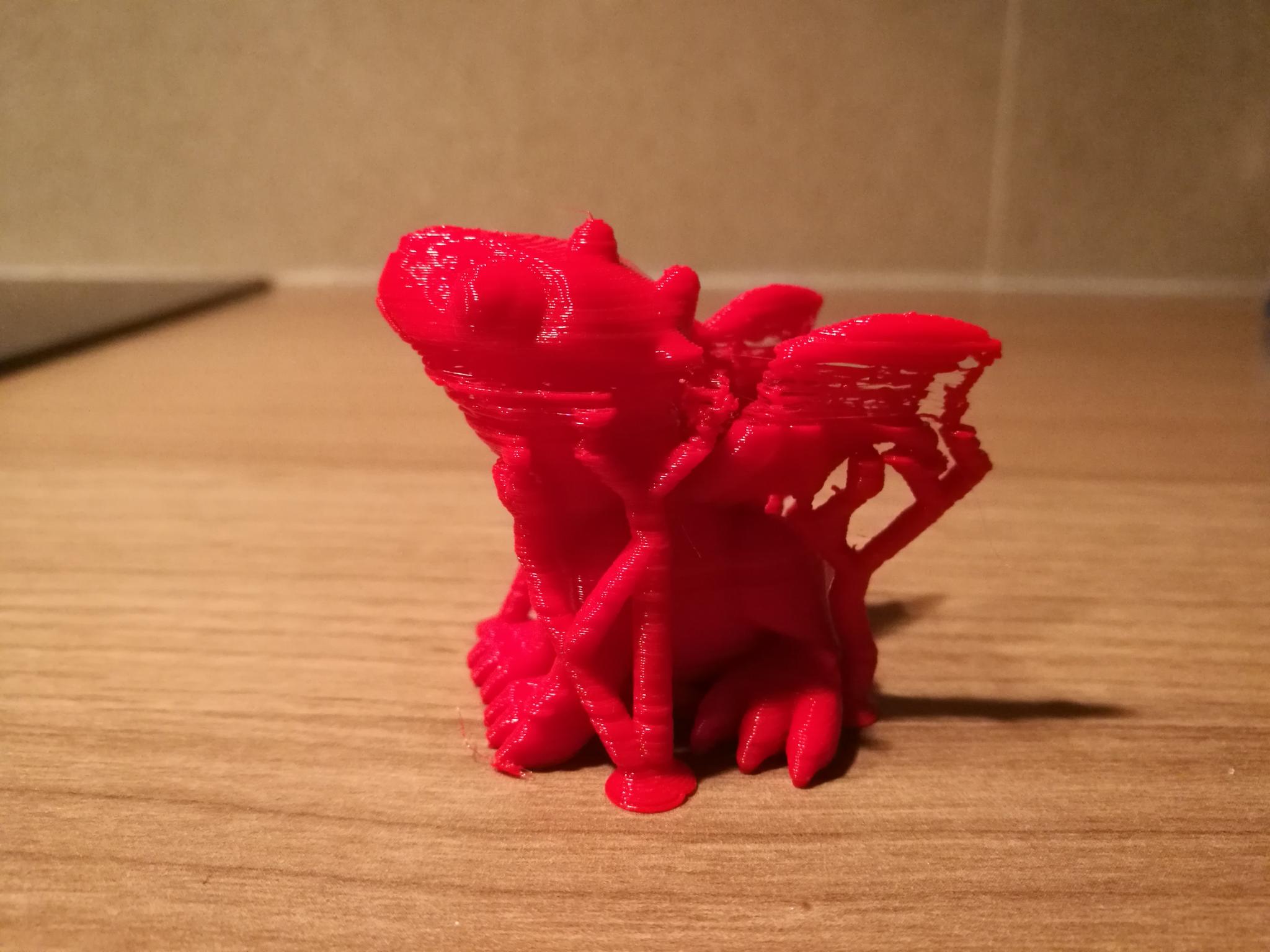

Titimoby Posté(e) Novembre 23, 2017 Auteur Partager Posté(e) Novembre 23, 2017 Je me permet de continuer de répondre à mon thread J'ai à priori débouché ce qui pouvait avoir trainé dans la tête et je suis passé de 200 à 210°C. J'ai pu imprimer le petit dragon mais il a eu comme un passage à quasi vide. J'ai l'extrudeur qui cliquète parfois, donc soit il a un petit réglage nécessaire, soit reste un point dur quelque part. Lien vers le commentaire Partager sur d’autres sites More sharing options...
Marlequeen Posté(e) Novembre 24, 2017 Partager Posté(e) Novembre 24, 2017 S'il cliquète c'est que tu dois régler plus finement tes paramètres de rétractation, en les baissant (la distance surtout, ainsi que la vitesse de "dé-rétractation"). Commences par mettre 3mm et 25mm/s et regardes s'il y a du stringing et surtout, n'hésites pas à imprimer les petits tests de calibrages que je t'avais indiqués ^ ^ : les impressions de ces tests sont super rapides et tu seras moins vert si ça rate que sur un joli objet qui met longtemps à imprimer Lien vers le commentaire Partager sur d’autres sites More sharing options...
Titimoby Posté(e) Novembre 24, 2017 Auteur Partager Posté(e) Novembre 24, 2017 oui, oui, je vais passer aux objets de calibration. mais je voulais vraiment voir ce dragon aller au bout de l'impression Lien vers le commentaire Partager sur d’autres sites More sharing options...
Marlequeen Posté(e) Novembre 24, 2017 Partager Posté(e) Novembre 24, 2017 (modifié) D'ailleurs si je ne me trompe pas, tu as fait les supports avec MeshMixer ? C'est particulièrement gourmand en nombre de rétractation car il n'arrête pas de faire des petits ronds, et de ma (petite) expérience, c'est plus difficile à imprimer correctement surtout avec un montage bowden qui amplifie quand même les pb de réglage de rétractation. Perso je m'en tiens maintenant aux supports détachables de Cura qui sont plutôt sympas ! Modifié (le) Novembre 24, 2017 par Marlequeen Lien vers le commentaire Partager sur d’autres sites More sharing options...
Titimoby Posté(e) Novembre 24, 2017 Auteur Partager Posté(e) Novembre 24, 2017 En voyant l'impression en cours hier, je m'étais aussi dis qu'il y avait des choix étranges. Le modèle a été effectivement mouliné par meshmixer, ce n'est pas mon oeuvre : https://www.thingiverse.com/thing:1624412 J'ai plein de modèles plus simples aussi, mais il faut aussi que je dose mon impatience : après tout ce temps perdu avec une SmartRap, je veux éviter la frustration à nouveau du mec qui passe son temps en réglage et ne produit rien pour son plaisir. Mais il est évident que j'ai au minimum 3 points à regarder en priorité : température : pour ça, il faudra surement faire des tours de températures comme tu l'as suggéré. et surtout, le faire avec le filament neuf qui m'arrive la semaine prochaine. dimensions : les dimensions sont proches de ce qui est modélisé, mais c'est à améliorer. l'inconnu pour moi, c'est que je savais faire avec une coreXY, pas une delta extrudeur + bowden : vérifier qu'il est bien réglé + faire des essais de rétractation différents. Pour le moment, je suis satisfait de cette jolie micro delta. Il me semble que si déjà je trouve la bonne température, si l'extrusion va mieux, je pourrais déjà avoir de bons résultats. Et ça, c'est coooool Lien vers le commentaire Partager sur d’autres sites More sharing options...

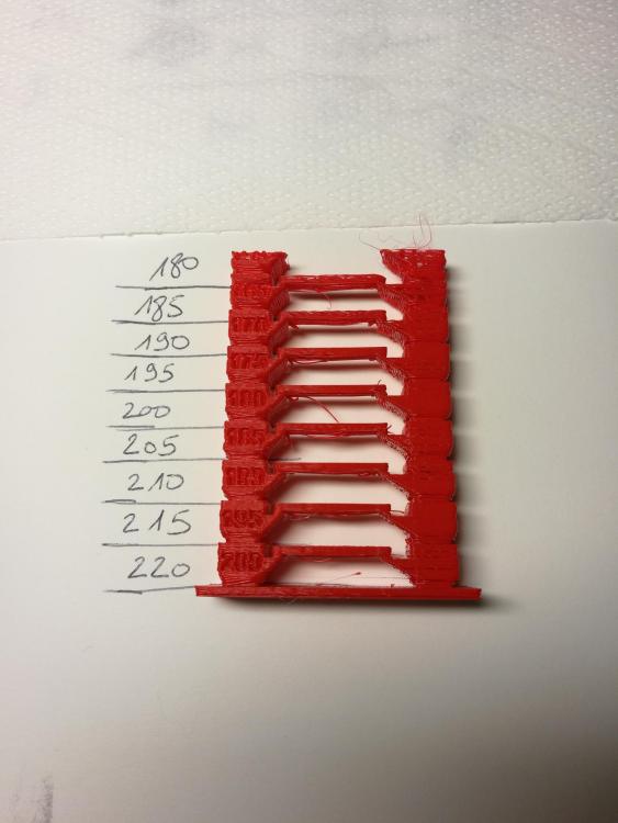

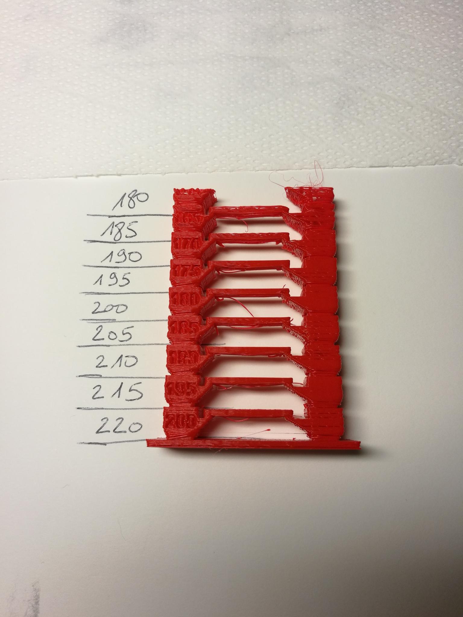

Titimoby Posté(e) Novembre 25, 2017 Auteur Partager Posté(e) Novembre 25, 2017 c'est parti pour une tour de température. J'ai pris ce modèle : https://www.thingiverse.com/thing:2184626 et j'ai édité pour faire de 220 à 180 Mais de ce que je vois, les couches qui sont entrain de commencer à 220 sont beaucoup plus jolies que ce que j'avais jusque là. Je pense que ma buse va boucher largement avant la fin avec ce filament. De toute façon, j'ai reçu mes bobines de grossiste 3D, je calibrerai ensuite avec, ça me fait de l'apprentissage. Lien vers le commentaire Partager sur d’autres sites More sharing options...

Titimoby Posté(e) Novembre 25, 2017 Auteur Partager Posté(e) Novembre 25, 2017 Je prends tous les conseils, avec grand plaisir, et pour le moment je n'ai pas de critique majeure sur la micro delta. Elle m'a déjà emmené en quelques jours plus loin que ma SmartRap en plusieurs mois/années. Je suis convaincu que les pièces ajoutées pour corriger la ventilation sont nécessaires. Mais pour les imprimer, il me faut... imprimer et donc régler un minimum Déjà, j'ai d’emblée suivi par hasard un de vos conseils à tous, j'ai un spooler vertical. Il est fait maison depuis des années et me suffit amplement. Bon, il est assez vilain comme le montre la photo, mais il rempli sa fonction Lien vers le commentaire Partager sur d’autres sites More sharing options...
Titimoby Posté(e) Novembre 25, 2017 Auteur Partager Posté(e) Novembre 25, 2017 Et voilà le résultat. Lien vers le commentaire Partager sur d’autres sites More sharing options...
