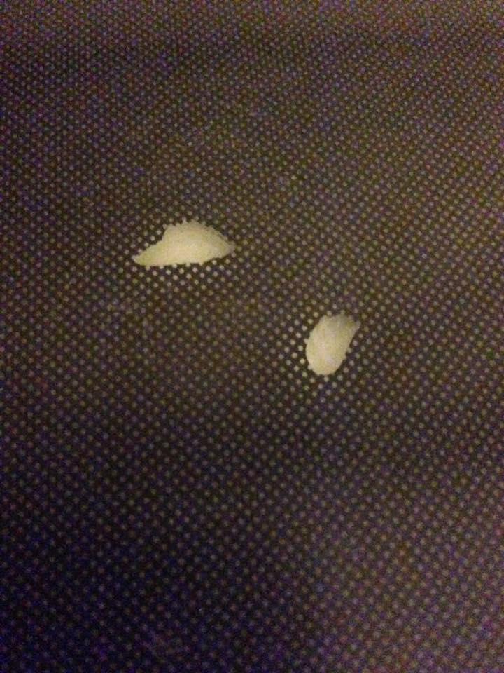

slayer-fr Posté(e) Novembre 19, 2017 Partager Posté(e) Novembre 19, 2017 salut les friends Prenez soin de votre plateau ultra base, ne forcer pas à chaud quand c'est bien colléCette photo, n'est pas de moi, mais visiblement le revêtement peu s'arracher Lien vers le commentaire Partager sur d’autres sites More sharing options...
MassMass Posté(e) Novembre 19, 2017 Partager Posté(e) Novembre 19, 2017 Haha, merci! J'ai eu peur plusieurs fois en forçant un peu, donc j'ai arrêté, mais ceci va finir de me convaincre d'attendre que ça refroidisse ! D’ailleurs,s il n'y aurais pas une astuce pour que le bed refroidisse rapidement ? Histoire de pouvoir enchainé deux print... Lien vers le commentaire Partager sur d’autres sites More sharing options...

sigiel Posté(e) Novembre 19, 2017 Partager Posté(e) Novembre 19, 2017 Carrément, en plus tu l'use plus vite, l'utrabase reste un consommable, a chaut tu retire plus de particule magique... ca dure moins longtemps... Lien vers le commentaire Partager sur d’autres sites More sharing options...
pascal_lb Posté(e) Novembre 19, 2017 Partager Posté(e) Novembre 19, 2017 j'en ai un depuis peu, et j'ai déjà fait une trentaine d'impressions dessus, mais à chaque fois j'ai attendu qu'il redescende à 30 / 40° et ça se décolle vraiment tout seul... mais c'est vrai, il faut attendre... Lien vers le commentaire Partager sur d’autres sites More sharing options...
oliv21 Posté(e) Novembre 20, 2017 Partager Posté(e) Novembre 20, 2017 Il y a 7 heures, pascal_lb a dit : j'en ai un depuis peu, et j'ai déjà fait une trentaine d'impressions dessus, mais à chaque fois j'ai attendu qu'il redescende à 30 / 40° et ça se décolle vraiment tout seul... mais c'est vrai, il faut attendre.. L'effet est surprenant au début, parce-qu'à chaud (60 pour moi) ça colle vraiment bien, et vers 40° ça devient très facile à enlever, et à température ambiante, la pièce est carrément décollée toute seule ! Lien vers le commentaire Partager sur d’autres sites More sharing options...
thsrp Posté(e) Novembre 20, 2017 Partager Posté(e) Novembre 20, 2017 Il y a 14 heures, MassMass a dit : Haha, merci! J'ai eu peur plusieurs fois en forçant un peu, donc j'ai arrêté, mais ceci va finir de me convaincre d'attendre que ça refroidisse ! D’ailleurs,s il n'y aurais pas une astuce pour que le bed refroidisse rapidement ? Histoire de pouvoir enchainé deux print... Si vous avez collé l'ultrabase sur le bed pas de solutions, mais si vous l'utilisez comme une vitre et la faites tenir avec des pinces par exemple ... Moi quand je suis pressé je prends ma vitre et la met 2 minutes au refrigérateur... et la piece est souvent déjà décollée quand je sors la vitre sinon elle se decolle toute seule... Lien vers le commentaire Partager sur d’autres sites More sharing options...

thsrp Posté(e) Novembre 20, 2017 Partager Posté(e) Novembre 20, 2017 Tu as surtout fait la bêtise de la coller...!! car a la base elle arrive avec un double face mais non collé sur le bed.... J'en ai acheté une pour ma V1 pour voir mais j'avais retiré le double face et m'en suis servi comme avec mes vitres avec des pinces... Ceci dit, ça fait un bout de temps que je ne m'en suis pas servi... Rien n'ai plus beau que la finition sur vitre directement.... Ceci dit je pense qu'on doit pouvoir la décoller du bed non? (pas certain car le bed chauffant de la V2 etant tellement fin que c'est peut etre un peu périlleux...) Lien vers le commentaire Partager sur d’autres sites More sharing options...
chrisv Posté(e) Novembre 21, 2017 Partager Posté(e) Novembre 21, 2017 Il y a 10 heures, thsrp a dit : Tu as surtout fait la bêtise de la coller...!! Ben non, vu qu'il a commandé une V2 il l'a reçu déjà collé La décoller ça doit en effet être un peu coton a moins d'y aller à l'acétone, mais c'est un peu dangereux. A l'essence F peut être, en y allant doucement ... Lien vers le commentaire Partager sur d’autres sites More sharing options...
MassMass Posté(e) Novembre 21, 2017 Partager Posté(e) Novembre 21, 2017 Ouaaais mais non, je vais pas m'aventurer dans le décollement, j'en suis très content on va laisser ça comme ça pour l'instant. On va commencer par bricoler d'autre point pour commencer ^^ Lien vers le commentaire Partager sur d’autres sites More sharing options...
stef_ladefense Posté(e) Novembre 21, 2017 Partager Posté(e) Novembre 21, 2017 pour décoller faut chauffer l'ultrabase et passer un fil d'acier fin (genre corde a piano ou fil pour décoller les écrans de smartphone) entre le ver et l'alu, comme du beurre 1 Lien vers le commentaire Partager sur d’autres sites More sharing options...
sigiel Posté(e) Novembre 21, 2017 Partager Posté(e) Novembre 21, 2017 Il y a 1 heure, stef_ladefense a dit : pour décoller faut chauffer l'ultrabase et passer un fil d'acier fin (genre corde a piano ou fil pour décoller les écrans de smartphone) entre le ver et l'alu, comme du beurre Nikel, justement je rageait pour la décollé, merci du tuyaux... qui parait tellement évidant une fois qu'ont le connait... Lien vers le commentaire Partager sur d’autres sites More sharing options...

Nebraan Posté(e) Novembre 22, 2017 Partager Posté(e) Novembre 22, 2017 Perso je viens d'installer ça sur ma V1. A Froid les pièces partent sans problème. Et si je veux enchaîner deux print, ben j'utilise deux printeuse XD. Par contre vous mettez quelque chose dessus genre lacque ou colle? non par ce que j'ai un peu de mal à avoir une première couche qui tient bien. Lien vers le commentaire Partager sur d’autres sites More sharing options...
chrisv Posté(e) Novembre 22, 2017 Partager Posté(e) Novembre 22, 2017 (modifié) Moi je ne mets rien dessus et au aucun problème de tenue de la première couche .... Si l'ultrabase est propre !!! Le moindre dépôt de gras, et ça ne tiens plus, donc avant chaque print, un petit passage à l'alcool et ça roule. Modifié (le) Novembre 22, 2017 par chrisv Lien vers le commentaire Partager sur d’autres sites More sharing options...
MassMass Posté(e) Novembre 22, 2017 Partager Posté(e) Novembre 22, 2017 (modifié) Propre et chaude, une première couche plus chaude que le reste aide grandement à l'adhérence (a peu près 10° de plus, là j'ai une config avec première couche à 215 et reste du print à 195) Et pour le décollement, c'est vrai que ça semble pratique du coup.. Modifié (le) Novembre 22, 2017 par MassMass Lien vers le commentaire Partager sur d’autres sites More sharing options...
