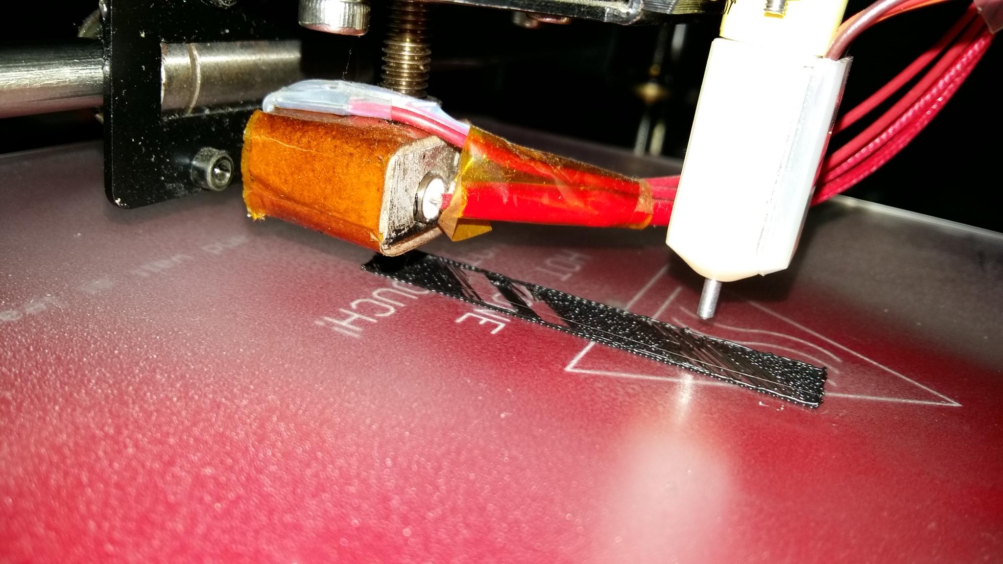

Merci, j'ai désactivé la dernière sécurité pour le bed et ça ne se stoppe plus.
Je suppose que c'est aussi fonctionnel pour les hausses de température, cela arrivait toujours quand l' extrudeur était au dessus du plateau, cela chauffe forcément un peu plus le lit.
J'ai des lignes d' espacement entre les couches d' impression, tu sais pourquoi ?

Lu,
Désactiver la sécurité n'est pas forcement une bonne chose.
Du temps que tu comprends ce que tu fais.
Regarde ce sujet, il se pourrait que tu soit dans le même cas que moi (à l'époque):
Pour les lignes d'espacement, j'en ai de temps en temps et je me demande si ce n'est pas dû a l'irrégularité du plateau.
A cet endroit là, la buse est trop proche du plateau pour laisser sortir le filament et ça n'imprime plus (c'est mon hypothèse).
Généralement, juste après, j'ai des boules de PLA qui apparaissent.
