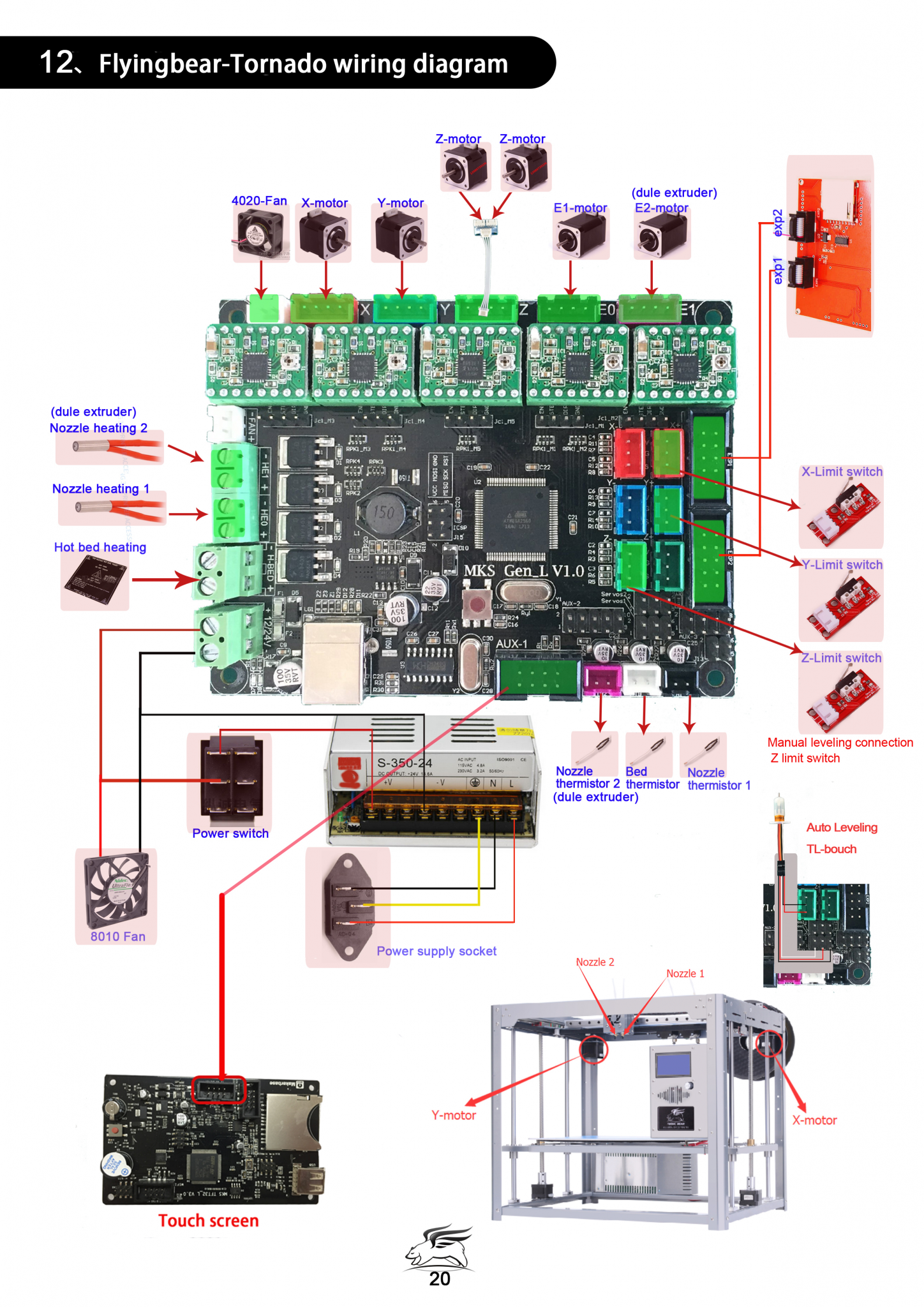

Krapa Posté(e) Novembre 20, 2017 Partager Posté(e) Novembre 20, 2017 Bonjour, est-ce que quelqu'un aurait une idée de pourquoi mon touchscreen n'a pas l'air de communiquer avec la mainboard ? L'écran s'allume mais quand je sélectionne une action, rien ne se passe, et ça ne m'affiche pas les températures des buses, la vitesse des ventilo etc.. J'ai mis à jour le firmware de la mainboard et du touchscreen mais toujours rien. Lien vers le commentaire Partager sur d’autres sites More sharing options...

Krapa Posté(e) Novembre 25, 2017 Auteur Partager Posté(e) Novembre 25, 2017 (modifié) Bon j'avais mal branché le câble, c'est ballot ^^ j'avais vérifié 4 fois lol L'équipe de FlyingBear m'avait répondu très vite et m'avait envoyé un schéma plus détaillé que celui présent dans la doc de la P905X, si ça peut servir à d'autres (c'est celui de la tornado ^^): J'ai un autre problème, j'ai l'axe y qui est stretché. quand j'imprime le bloque de test fourni avec la doc j'obtiens x=0.5mm et y=0.6mm J'ai tenté de retendre mes courroies et de jouer avec le voltage des steppers driver mais toujours x=0.5 et y=0.6 J'ai essayé le gcode m579 x1.0 y0.8 z1.0 afin de régler le problème logiciellement mais ça n'a pas l'air d'être pris en compte... Là je sèche du coup quand j'essaie de faire des ronds, ils sont ovales, pas très pratique pour faire des mécanismes qui doivent s'emboiter et tourner. En plus, la cartouche de chauffe de mon 1er extrudeur viens de me lâcher grrrr... Je vais tenter le passage à des steppers TMC2100 (ou supérieur), l'axe y fait un bruit de modem même quand je le passe au minimum pour tirer les courroies alors que l'axe x est devenu silencieux, peut-être que ça règlera mon problème... (j'en doute mais bon j'y gagnerais toujours en confort sonore et précision, c'est pas un mal) J'ai aussi ajouté des rondelles derrière les poulies car ça me dévissait les boulons en tournant, pas très intelligent de leur part de pas en mettre de base... Bon je savais que la calibration d'une imprimante DIY est parfois un peu touchy, donc je m'en fait pas trop Si vous avez des idées pour mon problème, je suis preneur (j'ai posé la question en parallèle au constructeur pour l'axe y) PS pour les admins: est-il possible de changer le titre par "FlyingBear P905X Dual-E TouchScreen : Pérégrinations d'un apprenti printer fou", ce sera plus juste Modifié (le) Novembre 25, 2017 par Krapa Ajout d'éléments et demande de changement de titre Lien vers le commentaire Partager sur d’autres sites More sharing options...

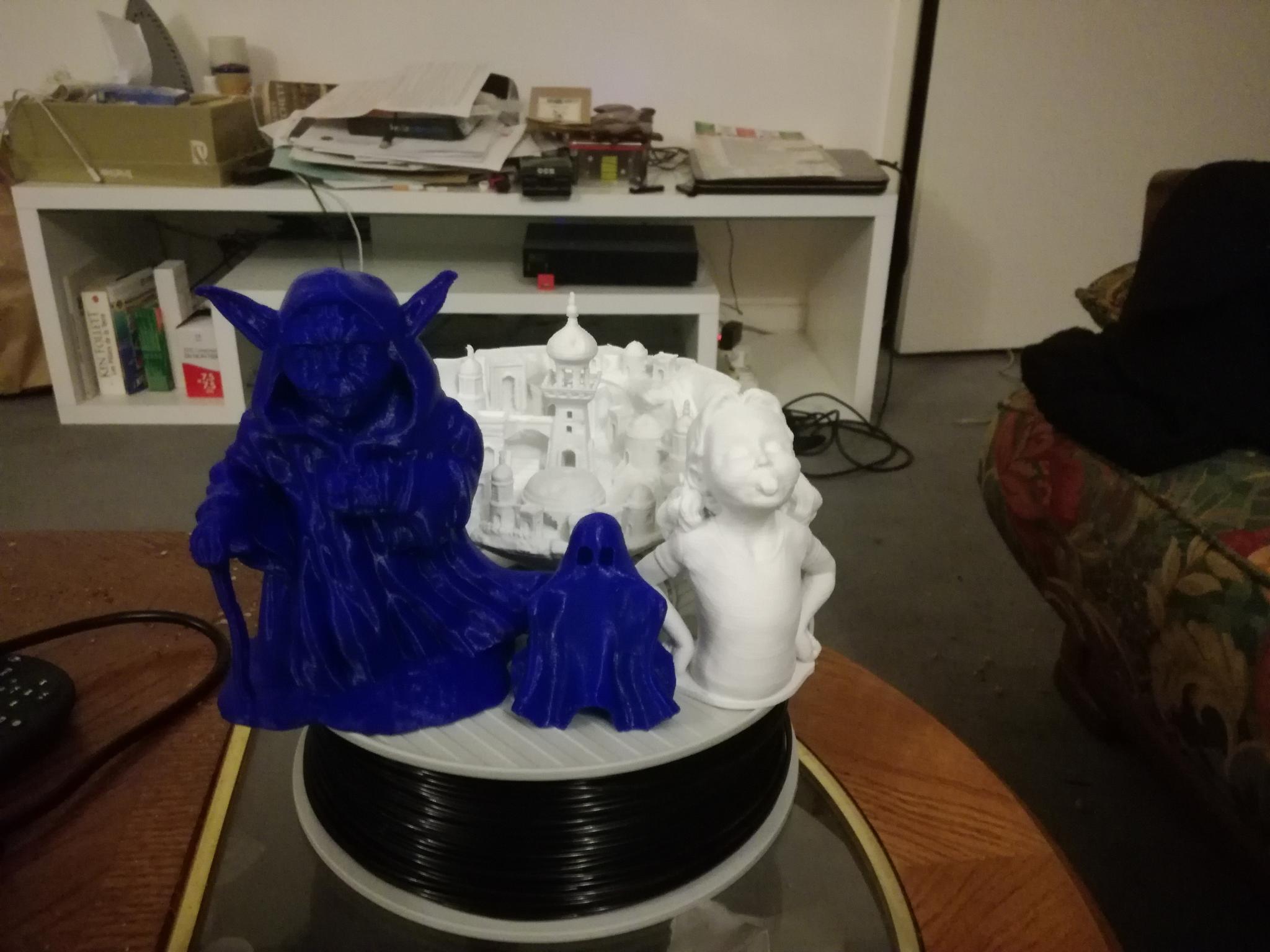

Krapa Posté(e) Mars 2, 2018 Auteur Partager Posté(e) Mars 2, 2018 Quelques impressions faîtes avec: Lien vers le commentaire Partager sur d’autres sites More sharing options...

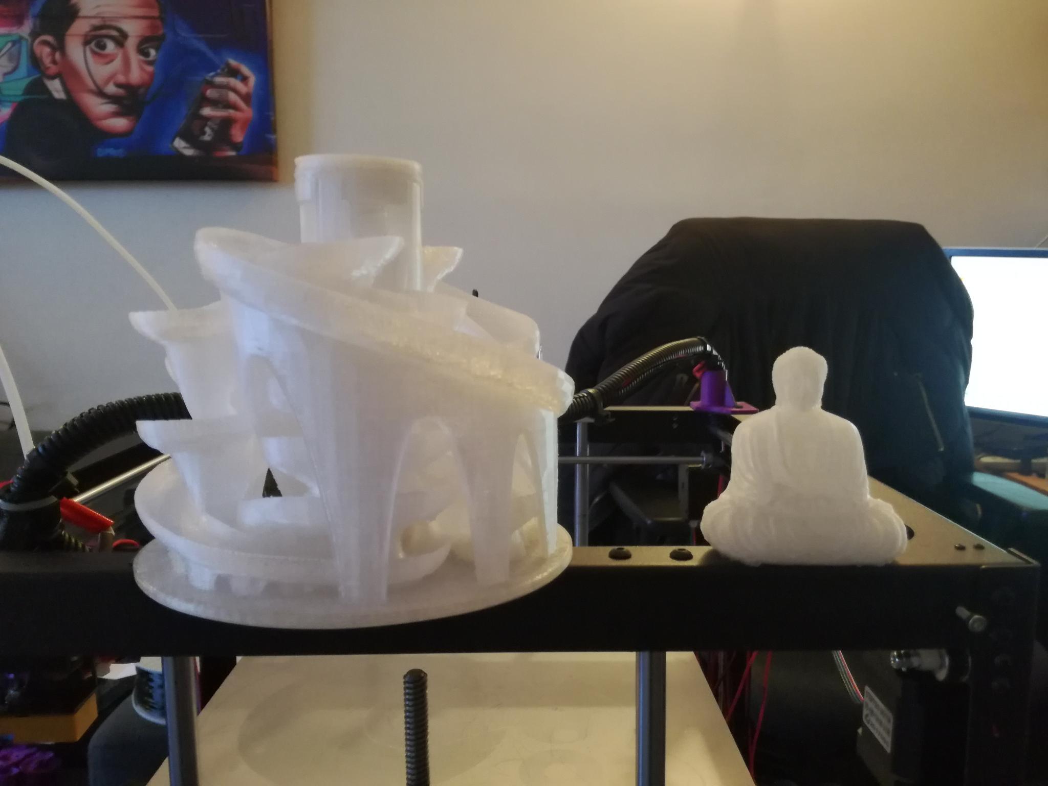

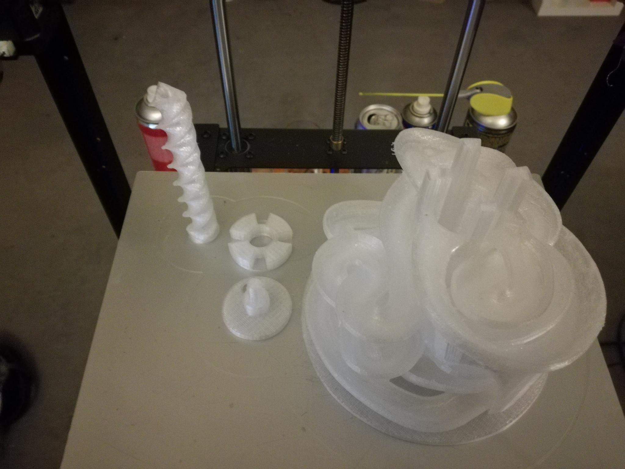

Krapa Posté(e) Mars 2, 2018 Auteur Partager Posté(e) Mars 2, 2018 Et la taille d'impression est vraiment bien pour imprimer plusieurs pièces en une seule fois Lien vers le commentaire Partager sur d’autres sites More sharing options...
