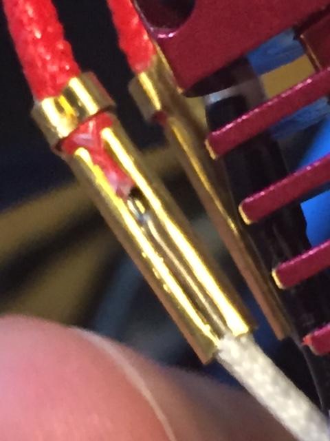

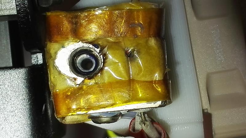

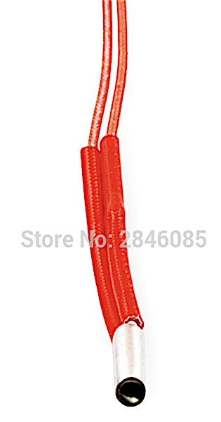

PrintOlivier Posté(e) Décembre 7, 2017 Partager Posté(e) Décembre 7, 2017 il y a 15 minutes, PaTou31 a dit : Merci @PrintOlivier Je viens d'aller lire ces messages, c’est très ressemblant, car aléatoire, ils conseillent donc de changer la cartouche chauffante et son fil. Non ils parlent des cosses uniquement. Les fils du bloc de chauffe ne sont pas soudés aux fils qui partent vers le boitier d’alimentation. Ils sont normalement sertis dans une cosse mais il arrive que le sertissage ne soit pas correcte ou défaillant. Le contact n’ai donc pas parfait et Il varie avec les déplacements de la tête d’impression. Il suffit de resserrer les cosses normalement ? Lien vers le commentaire Partager sur d’autres sites More sharing options...
PaTou31 Posté(e) Décembre 7, 2017 Auteur Partager Posté(e) Décembre 7, 2017 J'ai tout enlevé, et pas de cosses Le fang refait viens de se finir, juste un bout de petite barre manque, à part ça il est très bien. C'est vraiment un problème aléatoire. Lien vers le commentaire Partager sur d’autres sites More sharing options...
PrintOlivier Posté(e) Décembre 7, 2017 Partager Posté(e) Décembre 7, 2017 il y a 14 minutes, PaTou31 a dit : J'ai tout enlevé, et pas de cosses Alors comment est faite la connexion entre les fils blancs de la cartouche de chauffe et le câble rouge qui vient du boitier d’alimentation ? (Sous la gaine rouge) Si tu as trituré un peu ces fils et que maintenant ton print est correct, il y a peut être un lien ? Mauvais contact ? Lien vers le commentaire Partager sur d’autres sites More sharing options...
PaTou31 Posté(e) Décembre 7, 2017 Auteur Partager Posté(e) Décembre 7, 2017 Argggg, j'ai pas regardé sous çà, car sur la vidéo de creality, il montraient les connecteurs un peu plus loin. Bon, ça m'occupera la soirée Lien vers le commentaire Partager sur d’autres sites More sharing options...

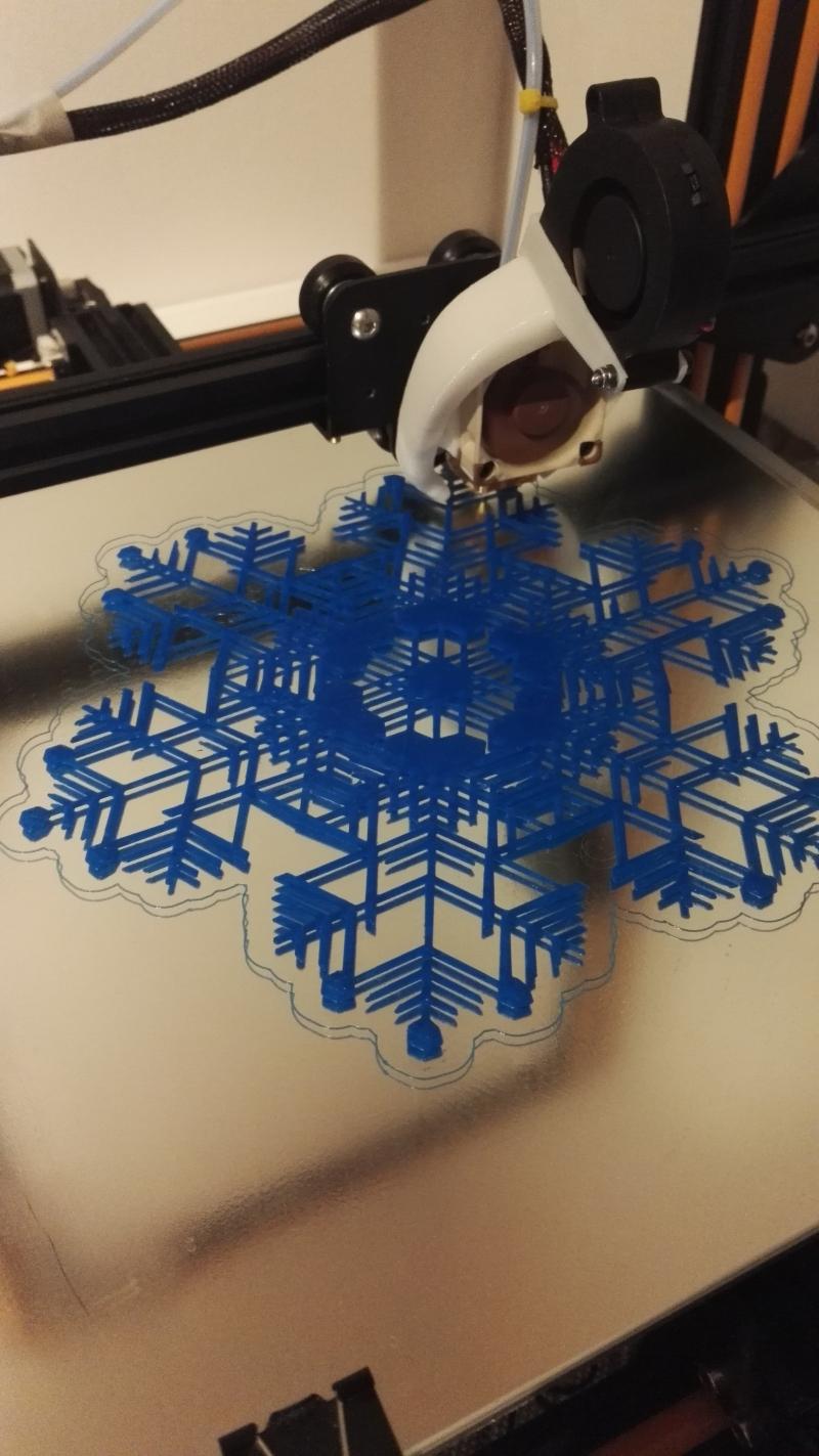

PaTou31 Posté(e) Décembre 8, 2017 Auteur Partager Posté(e) Décembre 8, 2017 Coucou J'ai vérifié les cosses, une petite soudure et ensuite resserré, ça ne devrait plus poser problèmes. En ce moment, je fait des impressions assez petites, étoiles de noël, donc pas de souci. Ensuite je suis très content, après avoir changé mes ventilateurs boitier, mis en place les amortisseurs, le bruit est devenu vraiment supportable Vu que mon 2eme fang est réussi, j'ai donc mis un ventilateur 5015 de la marque "pengda technology" et c'est une usine à lui tout seul Je pense que c'est vraiment aléatoire pour trouver un ventilateur, qui ne fait pas trop de bruit et qui supporte la variation de vitesse, mais avec vous une référence à me proposer, qui ne mette pas 1 mois a arriver (chine) Merci. Lien vers le commentaire Partager sur d’autres sites More sharing options...

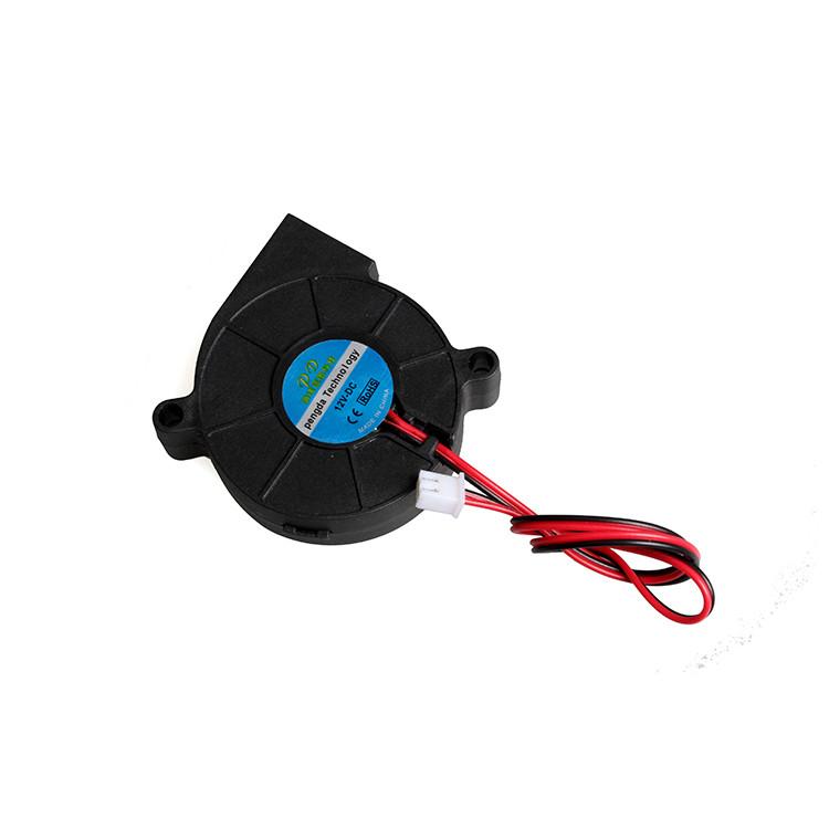

rmlc460 Posté(e) Décembre 8, 2017 Partager Posté(e) Décembre 8, 2017 J'ai le même problème, d'autant qu'il n'y a pas de radial chez Noctua ni chez Bequiet... Peut-être pas un hasard??? Et si c'était cette technologie qui était bruyante "par nature"? Ceci dit, @nicolas65 nous a indiqué qu'en passant sur un diamètre plus gros, on tournait moins vite... Encore un autre fang à imprimer!!! Lien vers le commentaire Partager sur d’autres sites More sharing options...

PaTou31 Posté(e) Décembre 23, 2017 Auteur Partager Posté(e) Décembre 23, 2017 Coucou Quelques petites news. Mon Multiplicateur d'extrusion est sur 1.10 avec une buse de 0.40, buse entre 205 et 220. A chaque changement de fil et avant chaque gros prints, j’enlève la buse et nettoie bien le surplus de filament et je refais un réglage bed à chaud 220/70 Les résultats sont mieux. Un mode vase filament violet de Grossiste3D, 210° 65 puis 60 pour le bed. Lien vers le commentaire Partager sur d’autres sites More sharing options...

PaTou31 Posté(e) Janvier 17, 2018 Auteur Partager Posté(e) Janvier 17, 2018 Coucou. Je reviens pour parler un peu de mes problèmes d'extrusion, ou plutôt de hot-end qui se bouche... Chaque changement de filament ou tous les 2 à 3 print, je dois enlever la buse, nettoyer l’intérieur du bloc de chauffe... Après un démontage complet de la tête d'impression, voila mon compte rendu. La buse et le guide filament ne se touchent pas, une aspérité dans le bloc de chauffe empêche cela. Le tube téflon ne peut pas rentrer entièrement jusqu’a toucher la buse, la aussi, un petit défaut empêche le tube de traverser entièrement le guide filament... Après avoir limer ces aspérités et tout remonter dans les règles de l'art avec une buse neuve, j’espère que ce problème n’apparaîtra plus avant longtemps Voici quelques photos avant réparation. Je me suis fait un support vite fait pour une lithophanie. Je vais donc continuer à printer, en espérant que tout fonctionne bien... Quoi que... Si tout fonctionne trop bien, on s’ennuie, n'est ce pas Lien vers le commentaire Partager sur d’autres sites More sharing options...
rmlc460 Posté(e) Janvier 17, 2018 Partager Posté(e) Janvier 17, 2018 Le tube teflon, c'est une chose, mais de toute manière, il est coupé à ras du tube fileté. Il est donc préférable, même si ça fait 2 étanchéités, d'en avoir avec tube déjà intégré. C'est contre lui que la buse doit venir se bloquer Il faut laisser env 1mm entre la buse et le corps de chauffe. Pour réaliser l’étanchéité et ne pas avoir à tenir le corps de chauffe, il faut mettre un écrou + un contre-écrou en haut du tube fileté, et s'en servir pour bien bloquer la buse. Puis, on les dépose, et en dernier, on vient visser le radiateur avec un espace de 2mm, et on le bloque, et enfin on ajuste le pneufit. C'est la méthode la plus simple que j'aie trouvé, et depuis que je procède comme ça, plus jamais de fuites! 1 Lien vers le commentaire Partager sur d’autres sites More sharing options...
PaTou31 Posté(e) Janvier 17, 2018 Auteur Partager Posté(e) Janvier 17, 2018 il y a 7 minutes, rmlc460 a dit : Pour réaliser l’étanchéité et ne pas avoir à tenir le corps de chauffe, il faut mettre un écrou + un contre-écrou en haut du tube fileté, et s'en servir pour bien bloquer la buse. Au prochain démontage, je rajoute écrou et contre-écrou Lien vers le commentaire Partager sur d’autres sites More sharing options...
