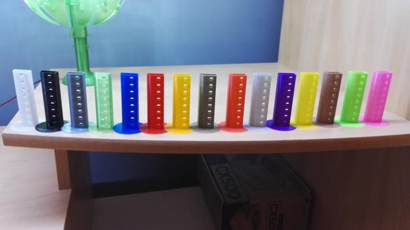

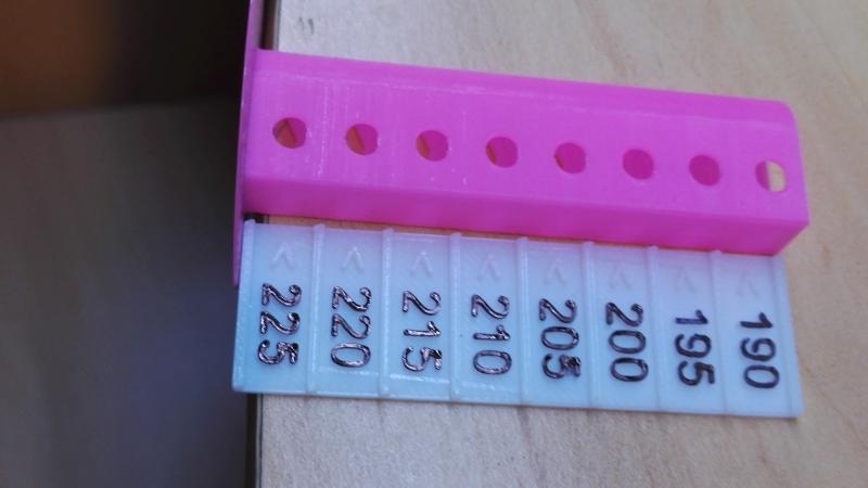

PaTou31 Posté(e) Janvier 26, 2018 Auteur Partager Posté(e) Janvier 26, 2018 Merci pour ces infos Pascal357, ça à l'air plutôt bien Bon, j'avais envie de faire quelques tour de calibration Une petite échelle de température Lien vers le commentaire Partager sur d’autres sites More sharing options...
rmlc460 Posté(e) Janvier 26, 2018 Partager Posté(e) Janvier 26, 2018 Salut, Maintenant, je ne me creuse plus la tête: tout à 205°, et après je vois. A part le black carbon de Machines3D à 225, et du Wood Accurate à 190, les principales amélioration des résultats, il faut aller les chercher dans les réglages de la machine. Lien vers le commentaire Partager sur d’autres sites More sharing options...
PaTou31 Posté(e) Janvier 26, 2018 Auteur Partager Posté(e) Janvier 26, 2018 il y a 18 minutes, rmlc460 a dit : Salut, Maintenant, je ne me creuse plus la tête: tout à 205°, et après je vois. A part le black carbon de Machines3D à 225, et du Wood Accurate à 190, les principales amélioration des résultats, il faut aller les chercher dans les réglages de la machine. yes, depuis que j'ai réussi à régler "téflon buse" à peu près correctement, j'imprime à nouveau entre 200 et 205. J’étais obligé d'imprimer à 220 avant ça, et bien sur en démontant souvent pour nettoyer Avec ces tours ma femme est contente pour ces commandes, tu me ça en cette couleur Lien vers le commentaire Partager sur d’autres sites More sharing options...

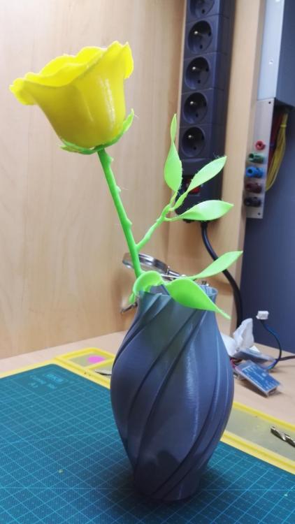

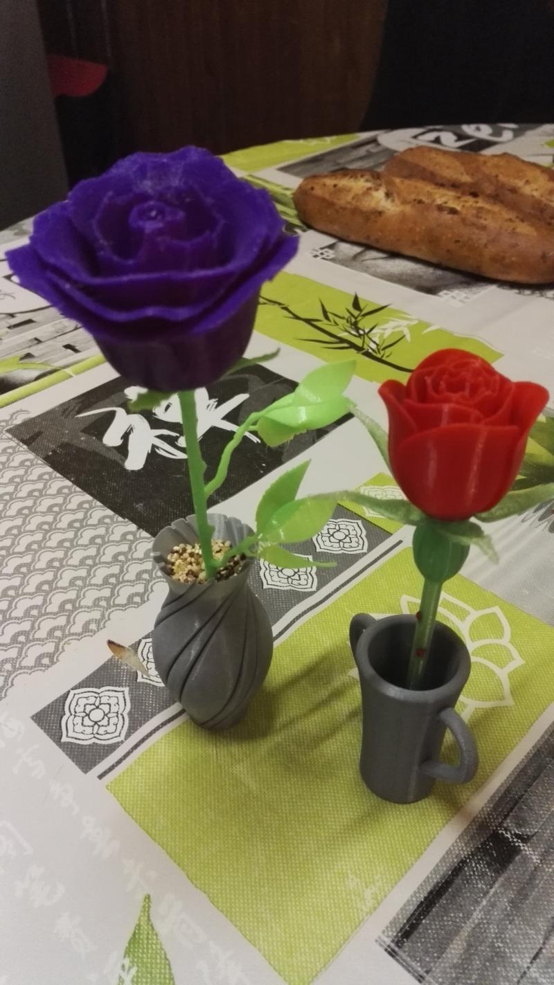

PaTou31 Posté(e) Mars 6, 2018 Auteur Partager Posté(e) Mars 6, 2018 Coucou Ça fait pas mal de temps que je n'ai pas mis de photos, j'ai tellement peu de souci avec l'imprimante, ce forum est tellement bien fourni qu'on trouve pratiquement toutes les réponses à nos questions sans avoir à demander... Bon, avant que les températures ne remontent trop... (C'est pas encre le cas ) j'ai décidé de refroidir un petit peu le boitier avec 2 ventilateurs en 120. Lien vers le commentaire Partager sur d’autres sites More sharing options...
rmlc460 Posté(e) Mars 6, 2018 Partager Posté(e) Mars 6, 2018 (modifié) Ah ouais, tu n'y vas pas avec le dos de la cuiller! A mon avis, c'est bien trop, même en plein été. Bon, comme tu le sais, j'ai pris le problème par un autre bout, en passant le lit en 220. Du coup, l'alim ne démarre même plus son propre ventilo. En tous cas, tu sors de bien beaux prints. A croire que c'est tellement facile! Modifié (le) Mars 6, 2018 par rmlc460 Lien vers le commentaire Partager sur d’autres sites More sharing options...
PaTou31 Posté(e) Mars 7, 2018 Auteur Partager Posté(e) Mars 7, 2018 Il y a 9 heures, rmlc460 a dit : En tous cas, tu sors de bien beaux prints. A croire que c'est tellement facile! Merci Tout ces prints avec ma tête d'impression à 5.71 € et celle à 5.04 € je me suis ruiné J'ai lu avec intérêt ton passe au bed en 220, j'avais déjà vu la fameuse vidéo sans prise de terre. c'est vrai que comme ça ton ventilo d'alim ne démarre plus, le bruit recule Lien vers le commentaire Partager sur d’autres sites More sharing options...
ShagoY Posté(e) Mars 9, 2018 Partager Posté(e) Mars 9, 2018 Le 26/01/2018 at 17:37, PaTou31 a dit : Il y a moyen d'avoir le lien vers le STL ? je ne les ai pas trouvé sur thingiverse. Merci d'avance. Lien vers le commentaire Partager sur d’autres sites More sharing options...
PaTou31 Posté(e) Mars 9, 2018 Auteur Partager Posté(e) Mars 9, 2018 il y a une heure, ShagoY a dit : Il y a moyen d'avoir le lien vers le STL ? je ne les ai pas trouvé sur thingiverse. Merci d'avance. Je peux te donner le gcode tout prêt, ou le stl à qui il faut rajouter toutes les températures, c'est un fichier que je m’étais fait pour avoir toujours les mêmes réglages. Temperature.stl TempTower 225-190.stl TempTower Perso.gcode 1 Lien vers le commentaire Partager sur d’autres sites More sharing options...
ShagoY Posté(e) Mars 9, 2018 Partager Posté(e) Mars 9, 2018 il y a 10 minutes, PaTou31 a dit : Je peux te donner le gcode tout prêt, ou le stl à qui il faut rajouter toutes les températures, c'est un fichier que je m’étais fait pour avoir toujours les mêmes réglages. Temperature.stl TempTower 225-190.stl TempTower Perso.gcode Cool ! Cura est loin d'être pratique pour modifier les valeurs de températures selon le layer donc c'est parfait. Un grand merci Lien vers le commentaire Partager sur d’autres sites More sharing options...
PaTou31 Posté(e) Mars 9, 2018 Auteur Partager Posté(e) Mars 9, 2018 (modifié) il y a 1 minute, ShagoY a dit : Cool ! Cura est loin d'être pratique pour modifier les valeurs de températures selon le layer donc c'est parfait. Un grand merci Le gcode est fait pour toi alors Tu mettras ton résultat, merci. Modifié (le) Mars 9, 2018 par PaTou31 Lien vers le commentaire Partager sur d’autres sites More sharing options...

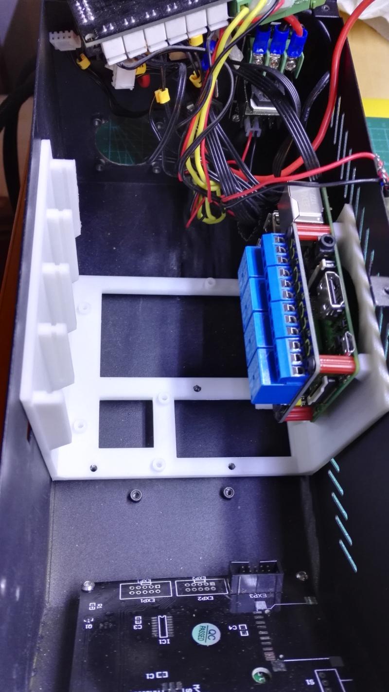

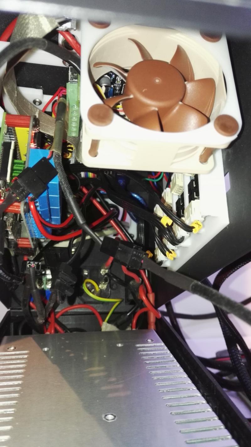

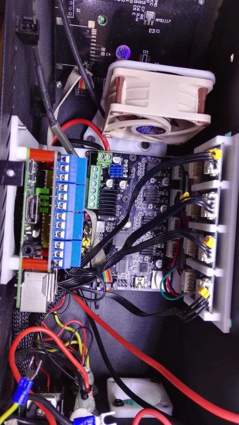

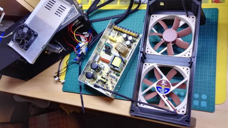

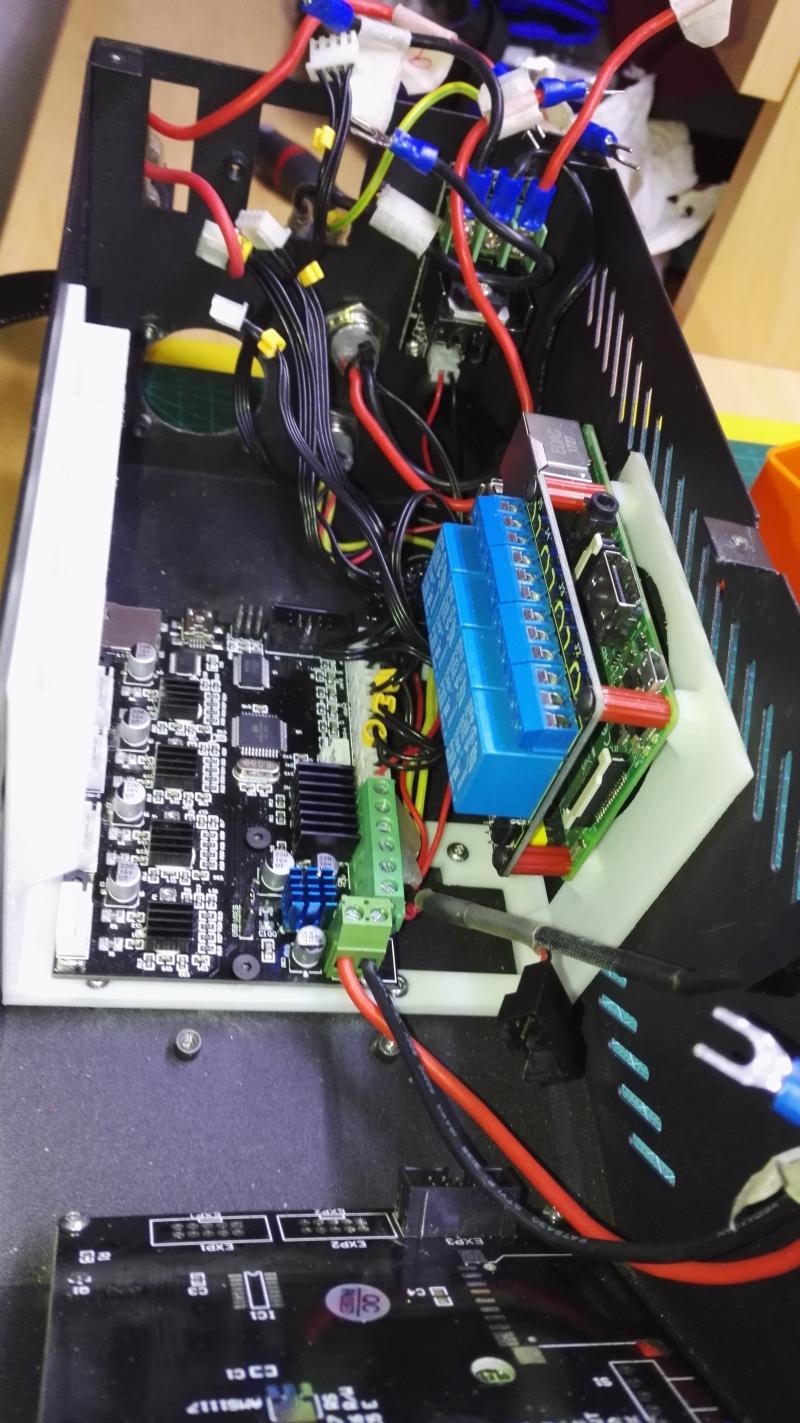

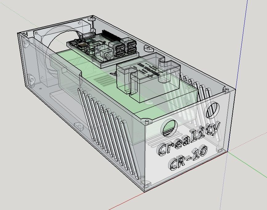

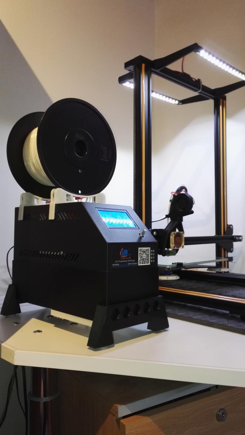

PaTou31 Posté(e) Mars 14, 2018 Auteur Partager Posté(e) Mars 14, 2018 Coucou, Quelques photos de mon "pimp" J'ai voulu refroidir mieux, avoir moins de bruit et intégrer mon raspberry. Je me suis dessiné vite fait un support à intégrer dans le boitier d'origine, au départ je voulais me faire un autre boitier de contrôle, mais je pense faire ça plus tard. C'est un premier essais, juste en mesurant. Lien vers le commentaire Partager sur d’autres sites More sharing options...
rmlc460 Posté(e) Mars 14, 2018 Partager Posté(e) Mars 14, 2018 Pouahhh! Ca en jette! Tu as un peu pris la même option que moi, mais tu avances plus vite... Toi aussi tu manques de place? J'en suis là, de mon sous-boitier... J'ai hâte de voir comment tu vas te démerder avec le Pi (la carte bloque tout le GPIO). Car je veux lui coller sa propre alim pour pouvoir éteindre l'imprimante et le laisser seul en veille. Et puis j'ai déporté deux boutons pour la mise en service (1 inter maintenu à l'avant pour alimenter le Pi, et un BP pour mettre titine sous tension "à l'ancienne" ) Lien vers le commentaire Partager sur d’autres sites More sharing options...
ShagoY Posté(e) Mars 14, 2018 Partager Posté(e) Mars 14, 2018 Cela fait plusieurs fois que je vois un PI avec les gros boîtiers "bleus", vous essayez de faire quoi exactement avec ? A part octoprint bien sûr ? Lien vers le commentaire Partager sur d’autres sites More sharing options...
PaTou31 Posté(e) Mars 14, 2018 Auteur Partager Posté(e) Mars 14, 2018 il y a 35 minutes, ShagoY a dit : Cela fait plusieurs fois que je vois un PI avec les gros boîtiers "bleus", vous essayez de faire quoi exactement avec ? A part octoprint bien sûr ? C'est des relais. Voir sur ce tuto pour ce modèle. Lien vers le commentaire Partager sur d’autres sites More sharing options...
ShagoY Posté(e) Mars 14, 2018 Partager Posté(e) Mars 14, 2018 Merci ! C'est très intéressant !! Ça donne grave envie en + Pour le moment, je ne traînais que dans ce sous-forum, personne ne m'a dit qu'il avait de la vie dehors Lien vers le commentaire Partager sur d’autres sites More sharing options...
rmlc460 Posté(e) Mars 15, 2018 Partager Posté(e) Mars 15, 2018 C'est une carte additionnelle avec 4 relais, et dont l'avantage est de ne nécessiter aucun câblage. Sinon, on peut utiliser un autre type de carte, qu'il faut relier avec des câbles Dupond femelle/femelle. Et là, en fonction des pins utilisables sur le port GPIO, on peut en piloter plus (8, 16). Donc, on peut utiliser les relais pour allumer la light, se faire chauffer un petit café à la fin d'un print , ou électrocuter le chat! De la domotique, quoi, mais pilotable à distance via Wifi. Lien vers le commentaire Partager sur d’autres sites More sharing options...
