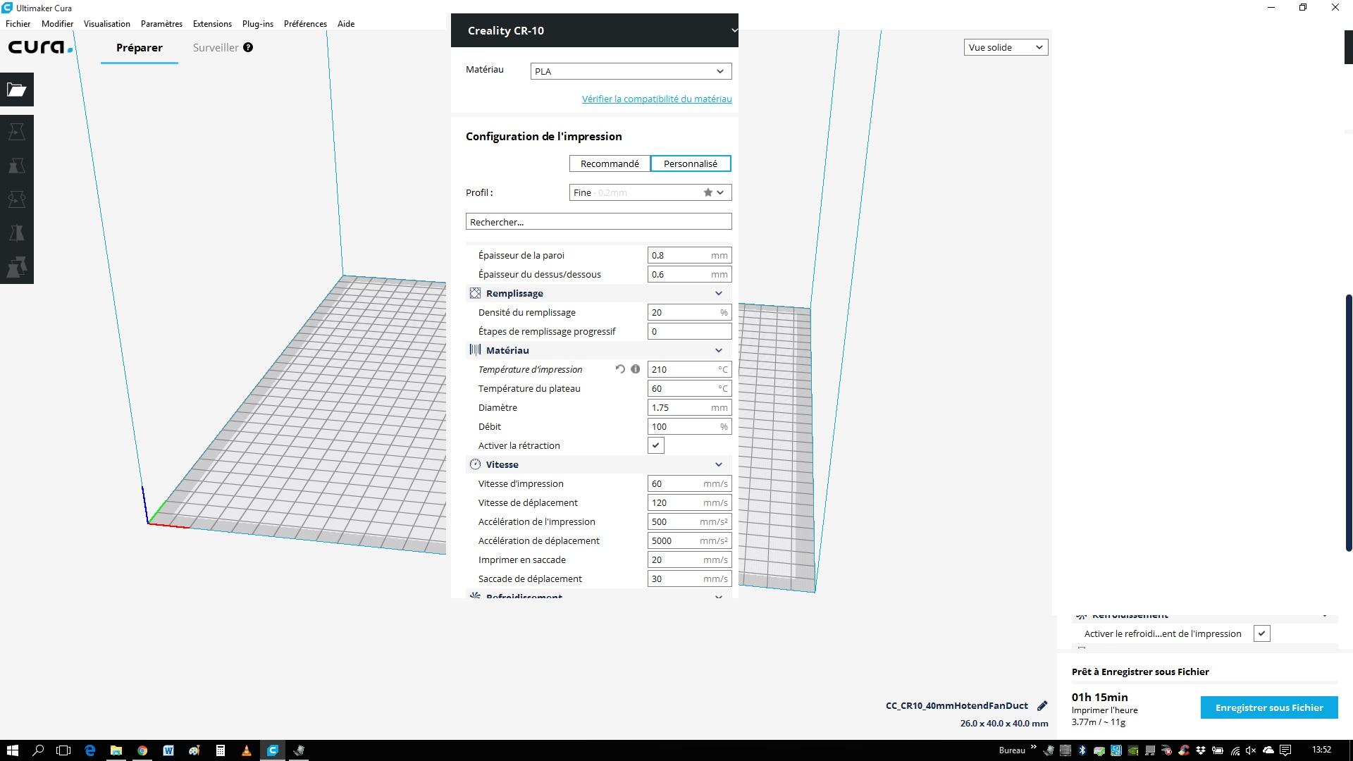

gregorally Posté(e) Novembre 22, 2017 Partager Posté(e) Novembre 22, 2017 De temps en temps en impression PLA, mon extrudeur patine. La roue crantée patine sur le fil, comme ci ça bouchonné dans la tête d'impression. Ce n'est pas constant. J'ai augmenté la temp de la buse afin de liquéfié un peu plus le pla (de 200 à 210°) ça a eu de l'effet mais ça a recommencé. J'ai rehaussé la position de l'engrenage en me disant que les dents étaient (déjà) usées (ça fait 4 jours que j'imprime...), mais pareil. Le pivot de la pince de l'extrudeur est libre, donc pas de souci de ce côté. Voici la config sur Cura Auriez vous une idée du souci ??? Merci de votre lecture. Lien vers le commentaire Partager sur d’autres sites More sharing options...

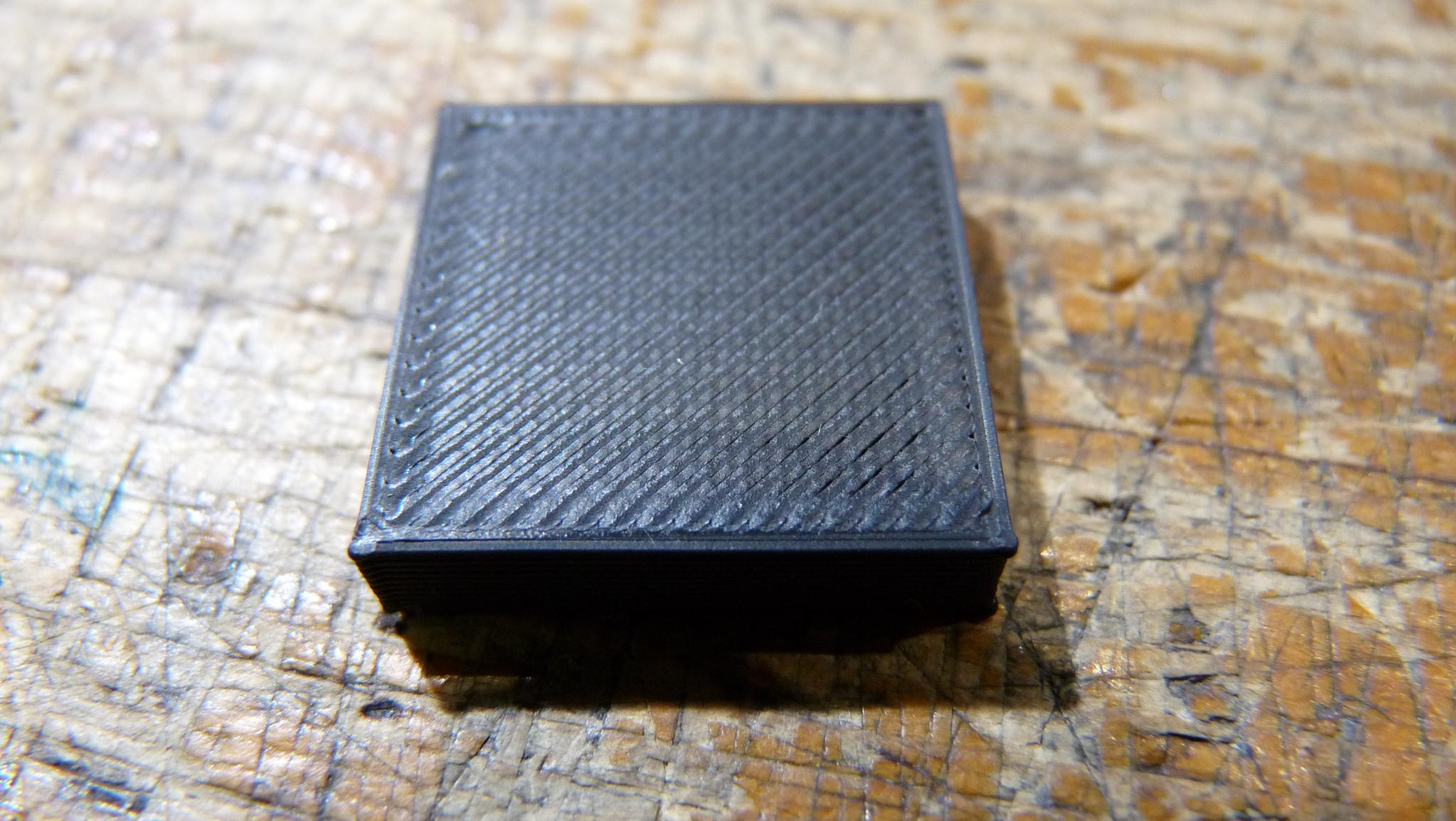

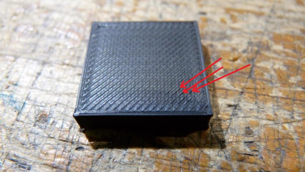

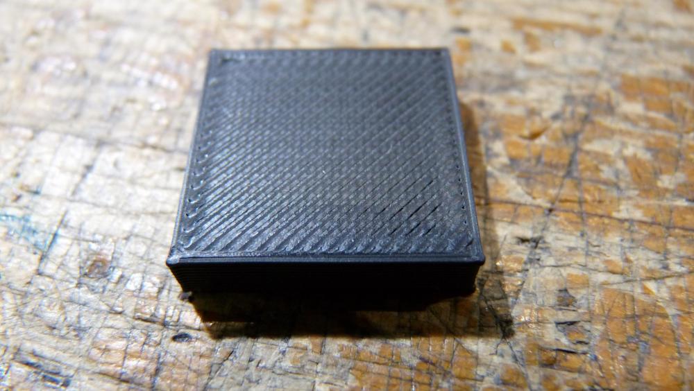

gregorally Posté(e) Novembre 25, 2017 Auteur Partager Posté(e) Novembre 25, 2017 ça donne ça, avec ce montage de ventilo C'est plus écrasé...??? Lien vers le commentaire Partager sur d’autres sites More sharing options...
PrintOlivier Posté(e) Novembre 25, 2017 Partager Posté(e) Novembre 25, 2017 il y a 19 minutes, gregorally a dit : ça donne ça, avec ce montage de ventilo C'est plus écrasé...??? Pour moi c’est pas mal ? Pas de sous-extrusion flagrante ? Non n’avons pas le même filament et c’est donc normal de ne pas avoir exactement le même résultat. A toi d’ajuster les paramètres (température, flow, etc…) à ton filament dans ton slicer. Ce type de montage de ventilateur ne joue pas vraiment sur l’état de surface mais plutôt sur la réalisation de pont sans support (et sans « cheveux ») à ce que j’ai pu voir sur le web, encore que ? :https://www.lesimprimantes3d.fr/forum/topic/11211-petit-modéle-de-test-de-la-cr-10/ Lien vers le commentaire Partager sur d’autres sites More sharing options...
pascal_lb Posté(e) Novembre 25, 2017 Partager Posté(e) Novembre 25, 2017 Il y a 7 heures, PrintOlivier a dit : Pas de sous-extrusion flagrante ? moi je dirai plus une légère sur extrusion quand on vois les bords, se qui est bizarre c'est que certaines passes sur le dessus ne sont pas collé aux autres... à moins que ça soit la photo... Lien vers le commentaire Partager sur d’autres sites More sharing options...
gregorally Posté(e) Novembre 25, 2017 Auteur Partager Posté(e) Novembre 25, 2017 Manque de chauffe ? Lien vers le commentaire Partager sur d’autres sites More sharing options...
pascal_lb Posté(e) Novembre 25, 2017 Partager Posté(e) Novembre 25, 2017 il y a 9 minutes, gregorally a dit : Manque de chauffe ? tu peux essayer avec 5° en plus, mais tu peux essayer 5° en moins aussi... c'est aussi ça le réglage d'une imprimante fait également un essai en diminuant ou en augmentant ton flow... Lien vers le commentaire Partager sur d’autres sites More sharing options...

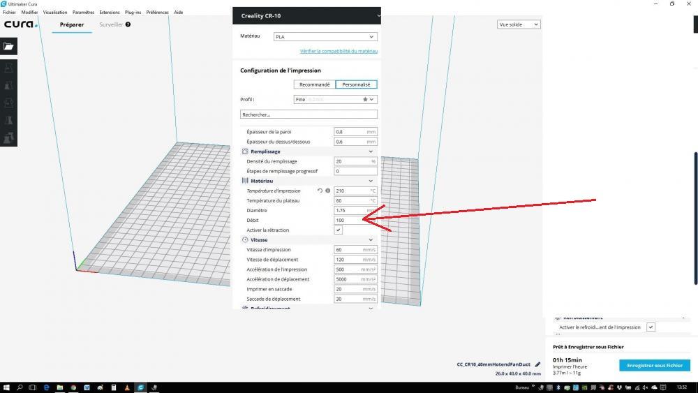

gregorally Posté(e) Novembre 25, 2017 Auteur Partager Posté(e) Novembre 25, 2017 Ok, merci. Mais le Flow, c'est le début de fil ? Si oui comment puis je régler ce paramètre ? Lien vers le commentaire Partager sur d’autres sites More sharing options...
pascal_lb Posté(e) Novembre 25, 2017 Partager Posté(e) Novembre 25, 2017 il y a 10 minutes, gregorally a dit : Ok, merci. Mais le Flow, c'est le début de fil ? Si oui comment puis je régler ce paramètre ? c'est pas le début mais le débit du fil Lien vers le commentaire Partager sur d’autres sites More sharing options...
gregorally Posté(e) Novembre 25, 2017 Auteur Partager Posté(e) Novembre 25, 2017 Wai, mdr, c'est le T9 de mon tel... Merci beaucoup pour ces précieux renseignements. Lien vers le commentaire Partager sur d’autres sites More sharing options...
