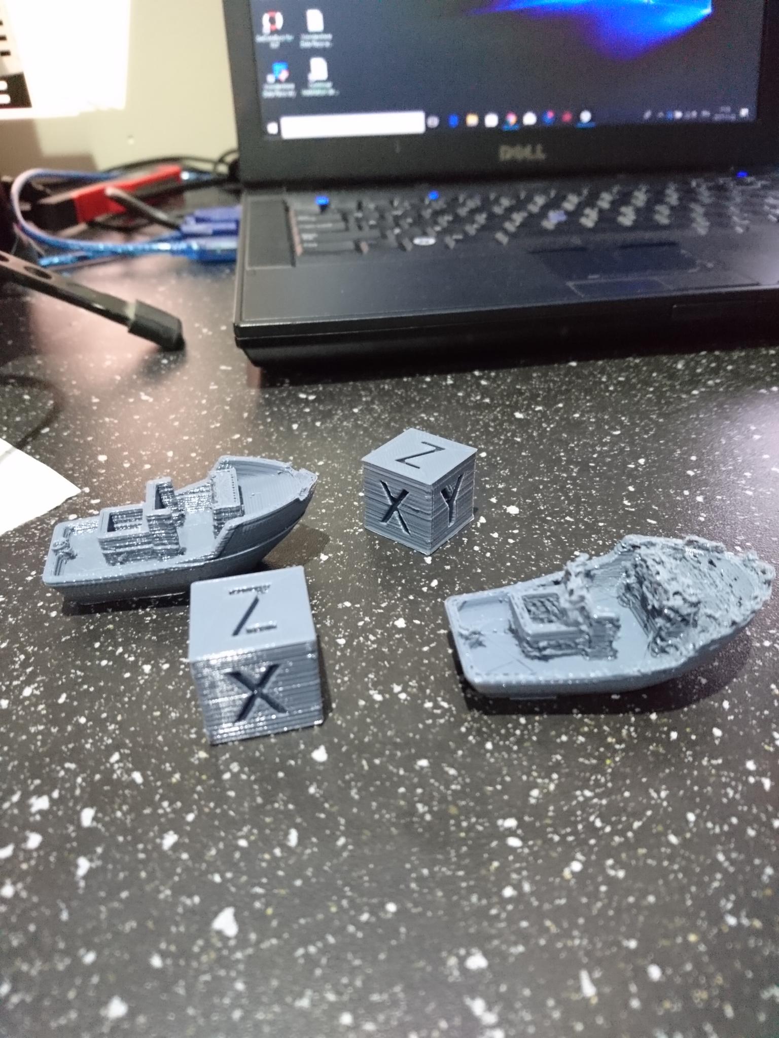

points 3D Posté(e) Novembre 22, 2017 Partager Posté(e) Novembre 22, 2017 Bonjour, cela fait des mois que j'essaie d'imprimer avec ma Prusa M201 et c'est une catastrophe... Quand j'arrive à imprimer le cube de calibration j'essaie dans la foulée d'imprimer un Benchy et là rien ne va plus. Axe décalé au niveau de la coque sur une ligne, manque d'extrusion d'un seul coup puis retour à la normale, au final j'ai plus un bateau fantôme qu'un Benchy. Je n'ai aucune stabilité avec cette imprimante quand je règle un problème, un autre apparaît puis de nouveau celui que j'avais réglé réapparaît.. et quand tout à l'air de fonctionner Repetier Host V2.0.5 cesse de fonctionner. Je travaille en PLA, j'ai réduit ma vitesse, resserré les courroies, vérifié mes axes, passé mon Benchy sur Netfabb pour voir s'il n'avait pas d'anomalies. Est-ce que quelqu'un a déjà rencontré ces problèmes avec cette machine ? Merci de votre aide. Lien vers le commentaire Partager sur d’autres sites More sharing options...
pascal_lb Posté(e) Novembre 22, 2017 Partager Posté(e) Novembre 22, 2017 en premier il faut d'abord imprimer correctement le cube qui est plus facile à imprimer, pour le benchy attend un peu car il est vraiment plus difficile d'avoir une bonne qualité celui ci "testant" toute les difficultés d'impression Tu ne nous donnes pas beaucoup d'indication sur la température, la vitesse etc... qui pourrai nous permettre de t'aider plus facilement as-tu réglé le débit de ton extrudeur (100mm demandé 100mm extrudé...) ? a vu de nez je dirais que tu est un peu chaud au niveau température tu utilises repetier imprimes tu en direct de ton ordi ou par une carte SD ? Bref donne nous plus de renseignements.... Lien vers le commentaire Partager sur d’autres sites More sharing options...
points 3D Posté(e) Novembre 22, 2017 Auteur Partager Posté(e) Novembre 22, 2017 merci Pascal pour ta réponse, voici mes paramètres (que je change en fonction de l'évolution de l'impression, surtout la vitesse) bed 55 buse 200 vitesse périmètre extérieur 25 30 vitesse périmètre intérieur 25 30 vitesse remplissage 25 30 vitesse remplissage de surface 30 35 1ère couche 30 30 déplacement 50 90 impression 40 45 tu parles de réglages extrudeur (100mm demandé 100mm extrudé) c'est où que je trouve ces paramètres là ? j'imprime directement de l'ordi et très souvent Repetier Host cesse de fonctionner !!! je pense que je suis bon pour le désinstaller et le réinstaller... Lien vers le commentaire Partager sur d’autres sites More sharing options...
pascal_lb Posté(e) Novembre 22, 2017 Partager Posté(e) Novembre 22, 2017 il y a 43 minutes, points 3D a dit : tu parles de réglages extrudeur (100mm demandé 100mm extrudé) c'est où que je trouve ces paramètres là ? c'est simple... enfin presque... regarde ce tuto c'est bien expliqué il y a 52 minutes, points 3D a dit : j'imprime directement de l'ordi et très souvent Repetier Host cesse de fonctionner !!! je pense que je suis bon pour le désinstaller et le réinstaller... Fait un test en passant par une carte SD, tu enregistres ton fichier .gcode sur un SD avec repetier et ensuite tu lances ton impression via le LCD de ton imprimante Perso je n'imprime jamais en direct, toujours par carte SD Lien vers le commentaire Partager sur d’autres sites More sharing options...

points 3D Posté(e) Novembre 22, 2017 Auteur Partager Posté(e) Novembre 22, 2017 oui je l'ai fait. Là je suis en train d'essayer le deuxième extrudeur avec le filament livré avec la machine. J'ai des clacs à répétition et je crois que ma tête est bouchée maintenant. J'ai une Ultimaker 2 avec laquelle tout est simple... est-ce que je peux faire le même test pour déboucher la tête c.a.d chauffer au max puis refroidir et tirer d'un coup sec ? Lien vers le commentaire Partager sur d’autres sites More sharing options...
points 3D Posté(e) Novembre 23, 2017 Auteur Partager Posté(e) Novembre 23, 2017 j'en suis arrivé à vouloir démonter ma Hotend, j'ai remarqué que du filament était remonté dans le tube du deuxième extrudeur dont je ne me sers pas, d'où mon incapacité à vouloir mettre du filament afin de tester ma deuxième tête. Lien vers le commentaire Partager sur d’autres sites More sharing options...

points 3D Posté(e) Novembre 25, 2017 Auteur Partager Posté(e) Novembre 25, 2017 voilà où j'en suis rendu. J'ai dû changer ma Hotend car l'autre avait du filament qui était monté par le deuxième tube dont je ne me sers pas et avait bouché ma tête. question: comment changer l'élément sensor de la double tête 2-in-1out hotend ? Lien vers le commentaire Partager sur d’autres sites More sharing options...

points 3D Posté(e) Novembre 25, 2017 Auteur Partager Posté(e) Novembre 25, 2017 si je veux le changer je suis obligé de couper le fil c'est ça qui me dérange pour l'histoire de l'autre filament je viens de m'en rendre compte mais comme je n'ai pas de deuxième bobine de la même couleur je viens d'installer une Hotend mono (je ne sais pas si ça se dit). nouveau problème: quand je demande une température de l'extrudeur à 200 degrés il monte d'un seul coup à 230/240 degrés puis redescend à 200 et fait des variations de 190 à 215 degrés. Lien vers le commentaire Partager sur d’autres sites More sharing options...
pascal_lb Posté(e) Novembre 25, 2017 Partager Posté(e) Novembre 25, 2017 il y a 5 minutes, points 3D a dit : je viens d'installer une Hotend mono (je ne sais pas si ça se dit). Je ne sais pas si ça se dit, mais ça se comprend il y a 8 minutes, points 3D a dit : quand je demande une température de l'extrudeur à 200 degrés il monte d'un seul coup à 230/240 degrés puis redescend à 200 et fait des variations de 190 à 215 degrés. faut que tu règles tes valeurs PID dans marlin regarde ce site c'est bien expliqué http://www.tobeca.fr/comment-ameliorer-la-regulation-de-temperature-sur-marlin-avec-lautotune-pid/ Lien vers le commentaire Partager sur d’autres sites More sharing options...
