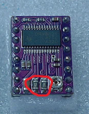

stef_ladefense Posté(e) Novembre 24, 2017 Partager Posté(e) Novembre 24, 2017 les Rsense sur le driver ont quelle valeur ? R100 ou R200 ? si R100, mets Vref à 0.55V si R200, Vref à 1.1V ça fera un courant dans les 1.06A (1.5A / racine de 2) Lien vers le commentaire Partager sur d’autres sites More sharing options...

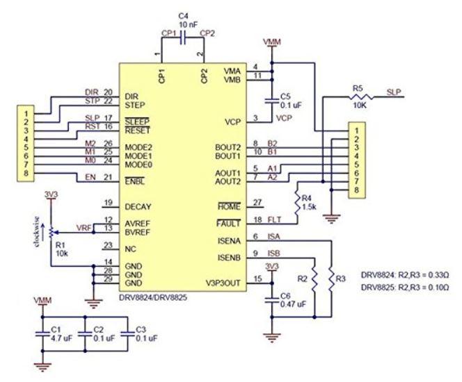

Chris67 Posté(e) Novembre 26, 2017 Partager Posté(e) Novembre 26, 2017 (modifié) Regarde sur le PCB pour savoir quelles rsense tu as. Un exemple : Edit : oups, j'avais pas vue que c'est indiqué sur le schéma : - 8824 : R2, R3 = 0.33 - 8825 : R2, R3 = 0.10 Modifié (le) Novembre 26, 2017 par Chris67 Lien vers le commentaire Partager sur d’autres sites More sharing options...

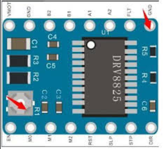

falcom Posté(e) Novembre 26, 2017 Auteur Partager Posté(e) Novembre 26, 2017 visiblement c'est du R100, je vais tenter le 0.55v par contre le vref je peux le prendre comme ça ? entre le potar et le GND Lien vers le commentaire Partager sur d’autres sites More sharing options...
stef_ladefense Posté(e) Novembre 26, 2017 Partager Posté(e) Novembre 26, 2017 oui entre GND et le curseur du potar si j'en crois le schéma, driver en place, prise moteur retirée de la platine perso je relie la pointe de touche à un petit tournevis avec un câble croco pour faire les réglages, c'est plus simple que de tenir 3 câbles en ayant les yeux sur le multimètre. Lien vers le commentaire Partager sur d’autres sites More sharing options...
