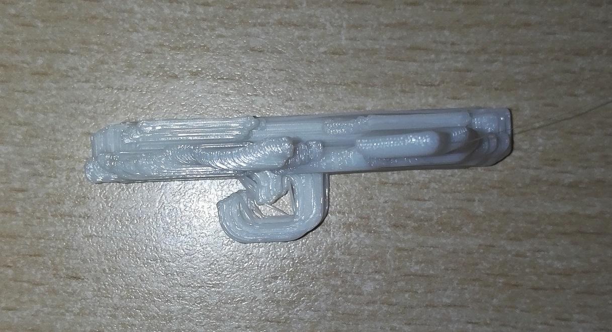

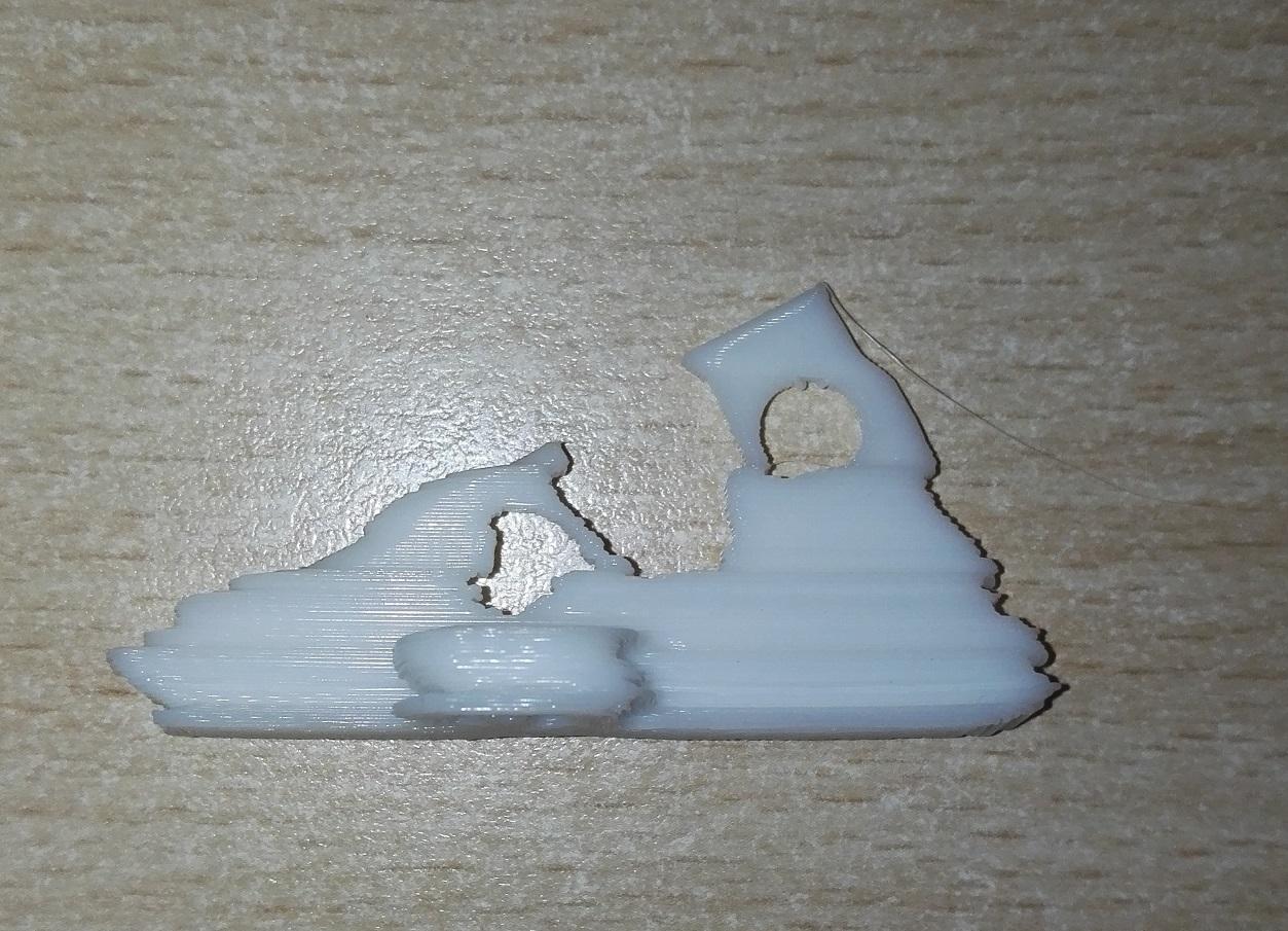

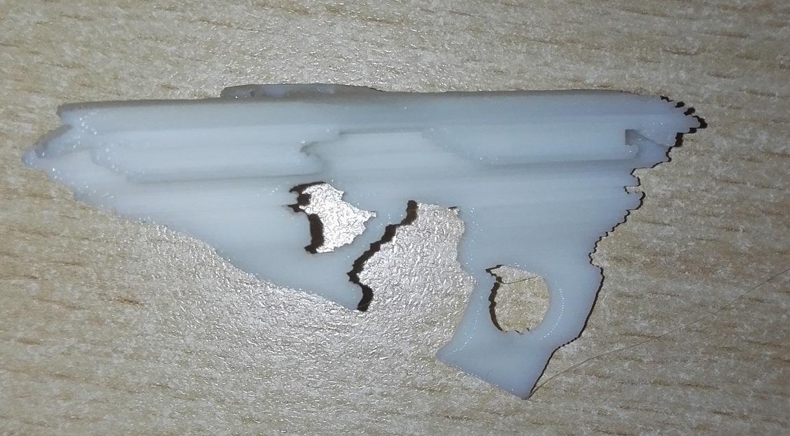

Batgod Posté(e) Novembre 22, 2017 Partager Posté(e) Novembre 22, 2017 Bonjour messieurs (dames aussi) Je suis Fred (44 ans, dont 20 dans l'informatique), et petit nouveau dans l'aventure 3D. J'ai depuis 4 jours une CR10. Après une première impression nickel du cube, je n'arrive plus à faire une impression potable. J'ai voulu ce soir imprimer le filament guide (comme tout le monde ^^) et voila le résultat. J'ai cherché ici (forum que je suis depuis quelques temps pour me décider pour la cr10) et à d'autres endroits, mais la je cale. Auriez vous une idée pour mes soucis?? Merci d'avance à vous et bonne soirée Lien vers le commentaire Partager sur d’autres sites More sharing options...
PrintOlivier Posté(e) Novembre 22, 2017 Partager Posté(e) Novembre 22, 2017 il y a 14 minutes, Batgod a dit : Auriez vous une idée pour mes soucis?? Bonsoir Fred et bienvenue parmi nous. Ton problème ressemble à celui de ScorpionSaw et nous n’avons pas encore trouvé la solution. Regarde déjà les pistes de recherche sur son post :https://www.lesimprimantes3d.fr/forum/topic/11092-creality-cr-10-de-scorpionsaw/?do=findComment&comment=132085 Lien vers le commentaire Partager sur d’autres sites More sharing options...
scorpionsaw Posté(e) Novembre 22, 2017 Partager Posté(e) Novembre 22, 2017 Oui en effet c'est le même. Fred tu as bougé à quoi pour l'instant ? Lien vers le commentaire Partager sur d’autres sites More sharing options...
Batgod Posté(e) Novembre 22, 2017 Auteur Partager Posté(e) Novembre 22, 2017 Oui en effet c'est le même. Fred tu as bougé à quoi pour l'instant ?J'ai retendu la courroie X. Sur la 2ème impression j'avais un gros décalage de couches sur les X. J'ai resserrer les roulements aussi. La machine est sur une table et je me demande si ce ne sont pas les vibrations qui posent problème. Je testerai vendredi en la mettant au sol.Envoyé de mon PLK-L01 en utilisant Tapatalk Lien vers le commentaire Partager sur d’autres sites More sharing options...

Batgod Posté(e) Novembre 24, 2017 Auteur Partager Posté(e) Novembre 24, 2017 Bonsoir messieurs, J'ai modifié comme indiqué par PrintOlivier pour l'axe X et la magie, cela a fonctionné. Je remercie vraiment PrintOlivier et ScorpionSaw de m'avoir répondu et aidé. Je posterai des photos de print prochainement. Encore merci a vous et a bientot avec la CR10.... Lien vers le commentaire Partager sur d’autres sites More sharing options...
