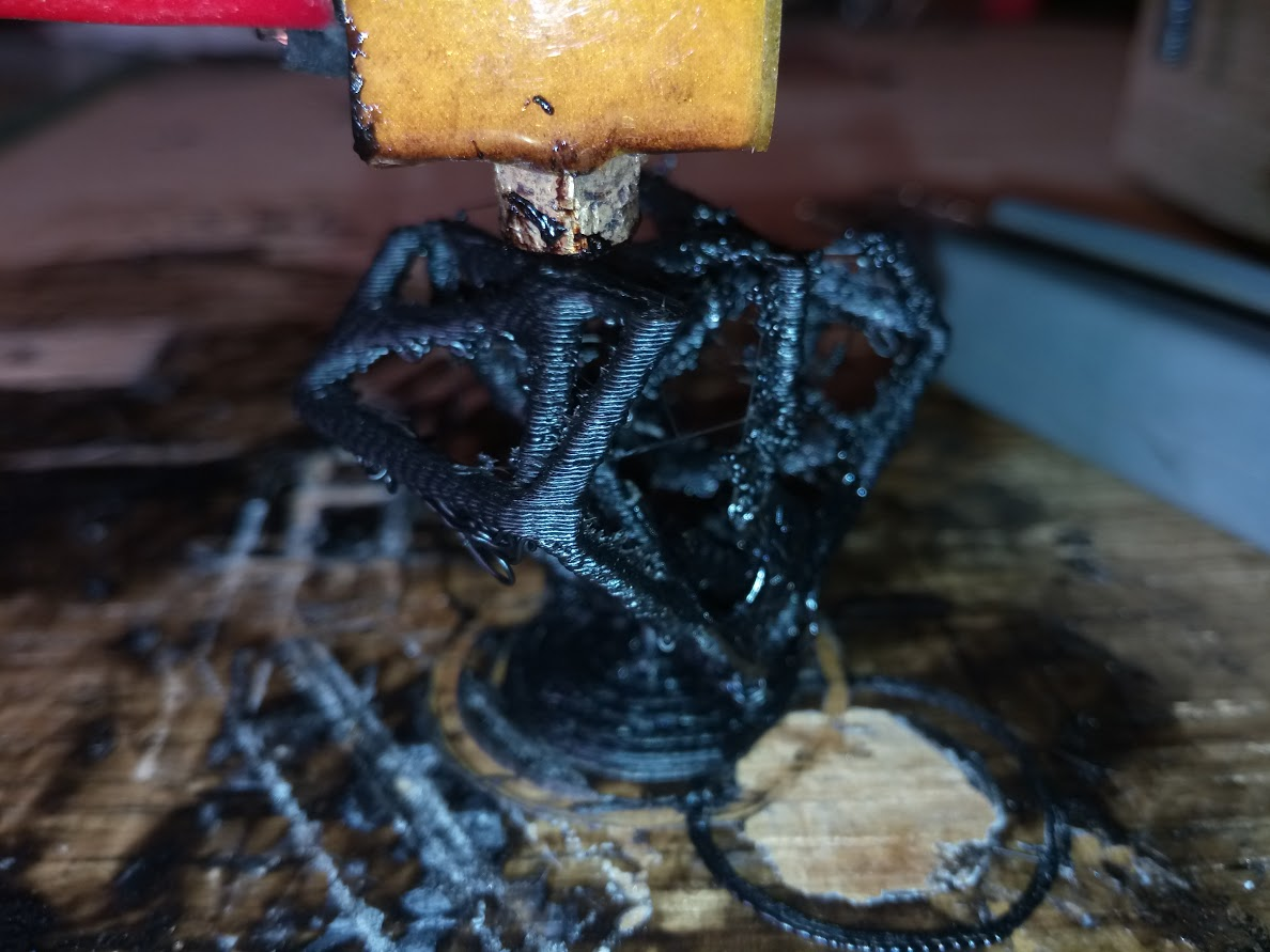

dodo88c Posté(e) Décembre 7, 2017 Auteur Partager Posté(e) Décembre 7, 2017 j'ai pas mal bricolé mon marlin, j'ai mis un feedrate de 25, mais de toute façon, même à 5 je crois que je pouvais imprimer au dessus. mais je suis pas sur de pouvoir dépasser un jour 30mm/s en impression. maintenant j'arrive à imprimer en couche de 0.15mm: j'ai un probleme quand la buse est dans le vide, j'imprime à 215°, j’arrête pas de baisser cette valeur, mais le fil ne tient pas dans le vide. la j'essaye à 210°, mais c'est toujours pareil. je ne suis pas près de réaliser le défi du pont Lien vers le commentaire Partager sur d’autres sites More sharing options...
Djam Posté(e) Décembre 7, 2017 Partager Posté(e) Décembre 7, 2017 si tu mets un max feedrate dans Marlin logiquement tu ne pourras pas imprimer plus vite que ça Lien vers le commentaire Partager sur d’autres sites More sharing options...
dodo88c Posté(e) Décembre 7, 2017 Auteur Partager Posté(e) Décembre 7, 2017 (modifié) j'ai abandonné le mot "logiquement" en impression 3D. après c’est possible que ça ne dépassait pas, j'ai pas poussé les test du coté la. en tout cas maintenant je met 1/2h par mètre de fil avec des couches de 0.3. je pense que c'est pas mal pour ma machine. Modifié (le) Décembre 7, 2017 par dodo88c Lien vers le commentaire Partager sur d’autres sites More sharing options...
