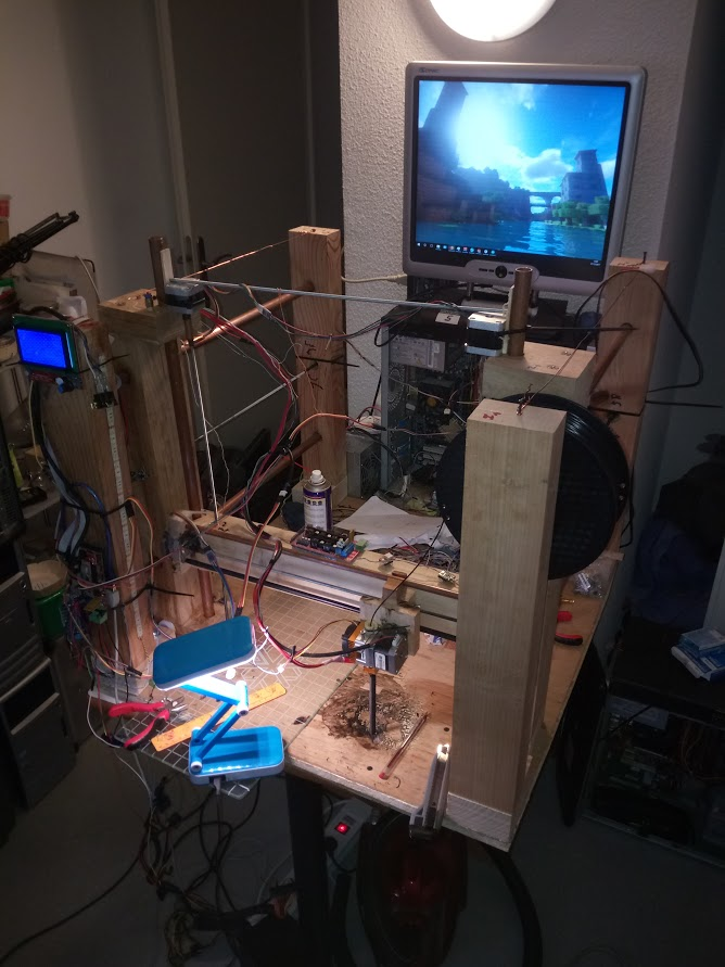

Djam Posté(e) Décembre 7, 2017 Partager Posté(e) Décembre 7, 2017 (modifié) il y a 16 minutes, dodo88c a dit : je pense que c'est pas mal pour ma machine. De toute façon ce qui sort de ta repstrap est plutot pas mal vue la tête de la chose PS tu peux mettre Repstrap dans ton profil imprimante... Modifié (le) Décembre 7, 2017 par Djam Lien vers le commentaire Partager sur d’autres sites More sharing options...
dodo88c Posté(e) Décembre 7, 2017 Auteur Partager Posté(e) Décembre 7, 2017 (modifié) c'est pas faux, ça tient un peu du miracle le fait que ça fonctionne. j'ai vraiment prévu de refaire le câblage très prochainement , c'est juste que j'ai peur de la toucher maintenant qu'elle fonctionne, ça ne tient pas à grand chose Modifié (le) Décembre 7, 2017 par dodo88c Lien vers le commentaire Partager sur d’autres sites More sharing options...

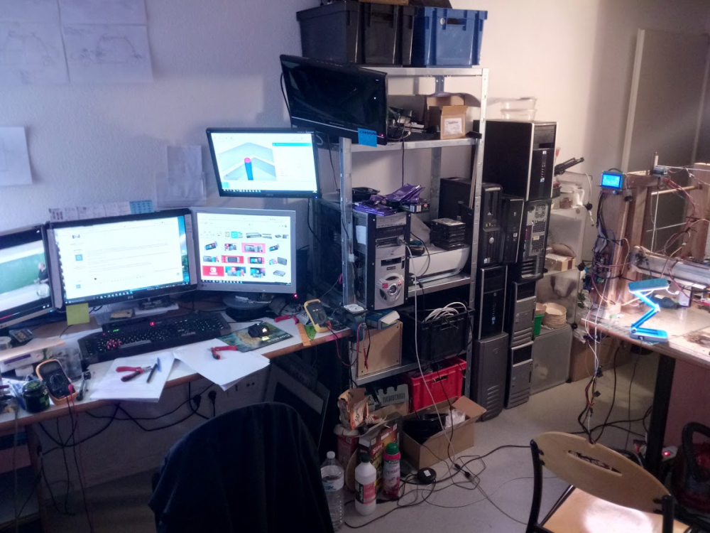

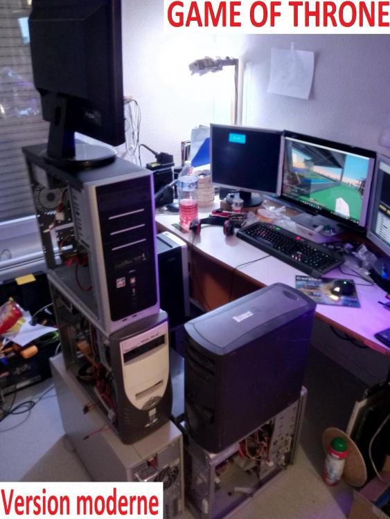

Djam Posté(e) Décembre 7, 2017 Partager Posté(e) Décembre 7, 2017 Mais c'est un cimetiére de tour!! t'en a beaucoup comme ça des tours ouvertes ? Lien vers le commentaire Partager sur d’autres sites More sharing options...
dodo88c Posté(e) Décembre 7, 2017 Auteur Partager Posté(e) Décembre 7, 2017 je vais faire une ou deux photos , en ce qui concerne vite fait mon matos (à Dijon): 15 tours, 5 pc portables, 9 écrans , une PS3 ou je veux mettre linux, 1 caisse de carte mères, deux caisses de câbles, deux switchs, des petit bout de spectromètre de masse, 3 raspberry pi 16 lecteur disquettes, pour faire de la musique, une perceuse, deux drémels, que quoi faire pas mal d’électronique (2 mallettes de composants, air chaud, station à souder, 10 Arduino (bientôt 16)). tout ça sur 10m^2, dans un appart de 18. chez mes parents (à la campagne) y'a encore de quoi faire, une dizaines de tours, 8 étagères de matos divers , atelier de menuiserie chez mon grand père, mécanique chez ma grand mère, généraliste chez mes parents. bref, de quoi bien s’amuser, je peux faire à peut près tout. le mieux, c'est que ça n'a presque rien couté, c'est presque que de la récup, les poubelles de mon université, ventes aux enchères... (à tout cassé j'ai payer 1300-1400€ le matos de mon appart, comprenant 2 tours gamers, si je revend tout, je peux me faire le double) Lien vers le commentaire Partager sur d’autres sites More sharing options...

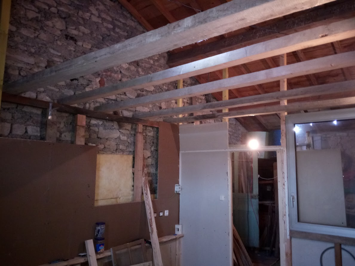

dodo88c Posté(e) Décembre 7, 2017 Auteur Partager Posté(e) Décembre 7, 2017 (modifié) et ça c'est une pièce que je suis en train de bricoler dans une vielle maison chez mes parent, uniquement pour l'informatique (écran fixé aux murs, bonne sonorisation, vrai bureau profond (110cm*430cm, supporte 400Kg au m^2)...) Modifié (le) Décembre 7, 2017 par dodo88c Lien vers le commentaire Partager sur d’autres sites More sharing options...
Djam Posté(e) Décembre 7, 2017 Partager Posté(e) Décembre 7, 2017 (modifié) Boarf, que ça à dire !! Tu mines du bitcoin avec toutes ces tours? ...LOL Modifié (le) Décembre 7, 2017 par Djam Lien vers le commentaire Partager sur d’autres sites More sharing options...
dodo88c Posté(e) Décembre 7, 2017 Auteur Partager Posté(e) Décembre 7, 2017 (modifié) j'ai essayé, j'ai meme un petit mineur ascii. ça na rien donné de bon. depuis je m'en sert pour du rendu 3D, pour blender Modifié (le) Décembre 7, 2017 par dodo88c Lien vers le commentaire Partager sur d’autres sites More sharing options...

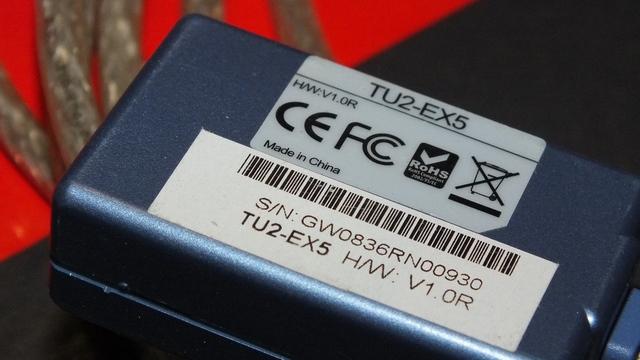

vri8 Posté(e) Décembre 7, 2017 Partager Posté(e) Décembre 7, 2017 trés belle atelier en regarde tes photos une suggestion mes venu pour tes plantages inexpliqué . tu utilise quel longueur de câble usb pour connecté ta machine ?? car sur la mienne au tous début j'ai eut des mouvements bizarres des arrêts de moteur cela étais du à des parasite sur le câble usb car longueur 2 ml passé en petit câble 1ml et plus de problème Lien vers le commentaire Partager sur d’autres sites More sharing options...
dodo88c Posté(e) Décembre 7, 2017 Auteur Partager Posté(e) Décembre 7, 2017 (modifié) 5m de cable mais le probleme venait des paramètres de marlin, pour le moment la machine fonctionne nikel et pour les moteurs en série, c'est peut être un driver qui merdait un peu, la c'est bon depuis 3 jours. au pire au prochain probleme je peux tester le lecteur sd, pour voir, mais ça m'étonnerais. Modifié (le) Décembre 7, 2017 par dodo88c Lien vers le commentaire Partager sur d’autres sites More sharing options...

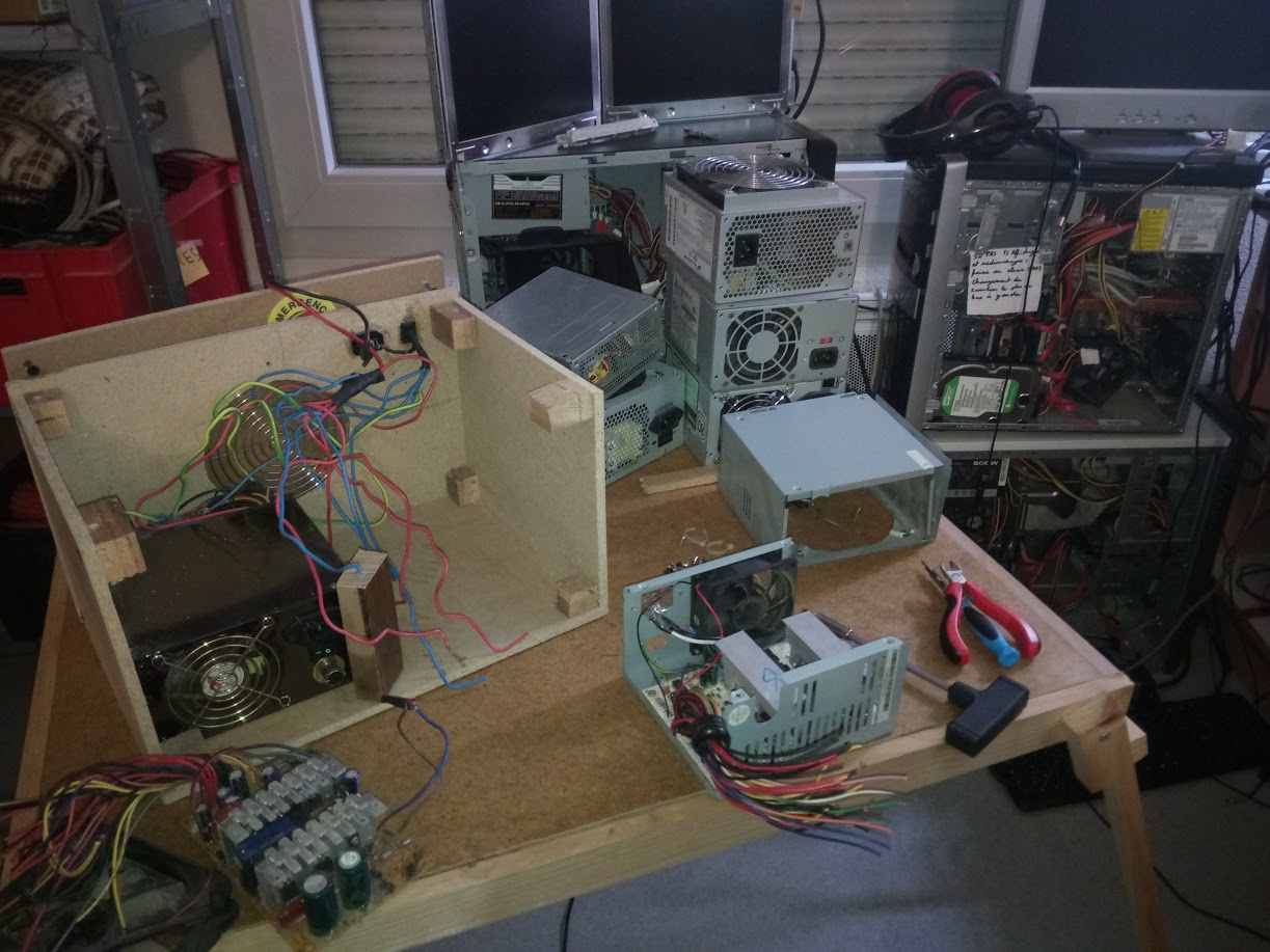

dodo88c Posté(e) Décembre 15, 2017 Auteur Partager Posté(e) Décembre 15, 2017 je suis en train de reprendre un vieux projet, si jamais je manque de puissance sur mon imprimante, je met ça: 4 alims de PC en série ou parallèle, au choix, pour un total de 1500W réel sous 5V-12-17-24-29-36-48V (en gros, y'a moyen d'avoir presque toute les tensions entre 3.3 et 96V avec le -12 et et 3.2). mais ça va être mieux, je double le nombre d'alim, en augmentant la sécurité en retirant les cartes des boitiers, pour atteindre environ 3.5KW de 5 à 96V (192V avec les -12) et je vais pouvoir alimenter toute les imprimantes du forum quand le projet sera terminé (surement 21 alims en série ou parallèle au choix, 8Kw, branché sur du triphasé, 7 alims/phases) mais la si toute sont en série sur du 12V, il me faut des câbles qui supportent 700A, donc je pourrais démarrer une voiture, ou alors je monte à 500V avec les -12. ça peut être cool, y'a de quoi s’amuser Lien vers le commentaire Partager sur d’autres sites More sharing options...
rmlc460 Posté(e) Décembre 16, 2017 Partager Posté(e) Décembre 16, 2017 Ouarfff! T'es tout de même un grand malade, tu le sais??? Le 07/12/2017 at 22:32, vri8 a dit : tu utilise quel longueur de câble usb pour connecté ta machine ?? Bonne remarque: il y a quelque temps, j'ai eu le problème, et je l'ai résolu avec ça: blindé, 5 mètres, plus jamais d'emmerdes Pas d'alim, c'est magique, ça fonctionne trop bien! Comme j'en ai 2, a 10m, c'est toujours aussi nickel. Lien vers le commentaire Partager sur d’autres sites More sharing options...
dodo88c Posté(e) Décembre 17, 2017 Auteur Partager Posté(e) Décembre 17, 2017 un grand malade ?? non, un peu bricoleur. pas mal ton câble USB. pour le moment je n'ai pas de probleme avec le miens ( pourtant il vient d'Ebay , chinois, pas cher, 5 mètres, et je marche dessus) mais en cas de probleme sur la machine je penserais à vérifier le câble. je pense que le fait qu'un cable UBS trop long ne marche pas est une question de puissance, à la base j'avais acheté le câble de la machine pour une kinect (la camera de la Xbox) en temps que scanner 3D, mais ça fait un total de 8m de câbles et ça ne fonctionne plus, mais la carte Arduino avec la même rallonge plus une de 4m (donc total 9m) fonctionne encore bien Lien vers le commentaire Partager sur d’autres sites More sharing options...
