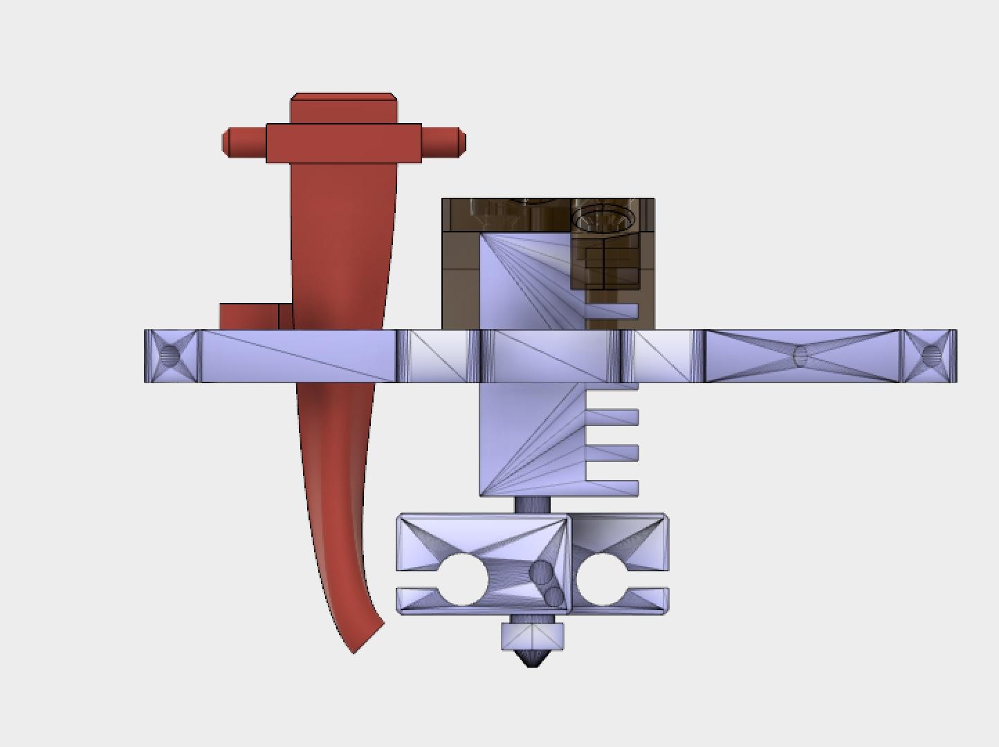

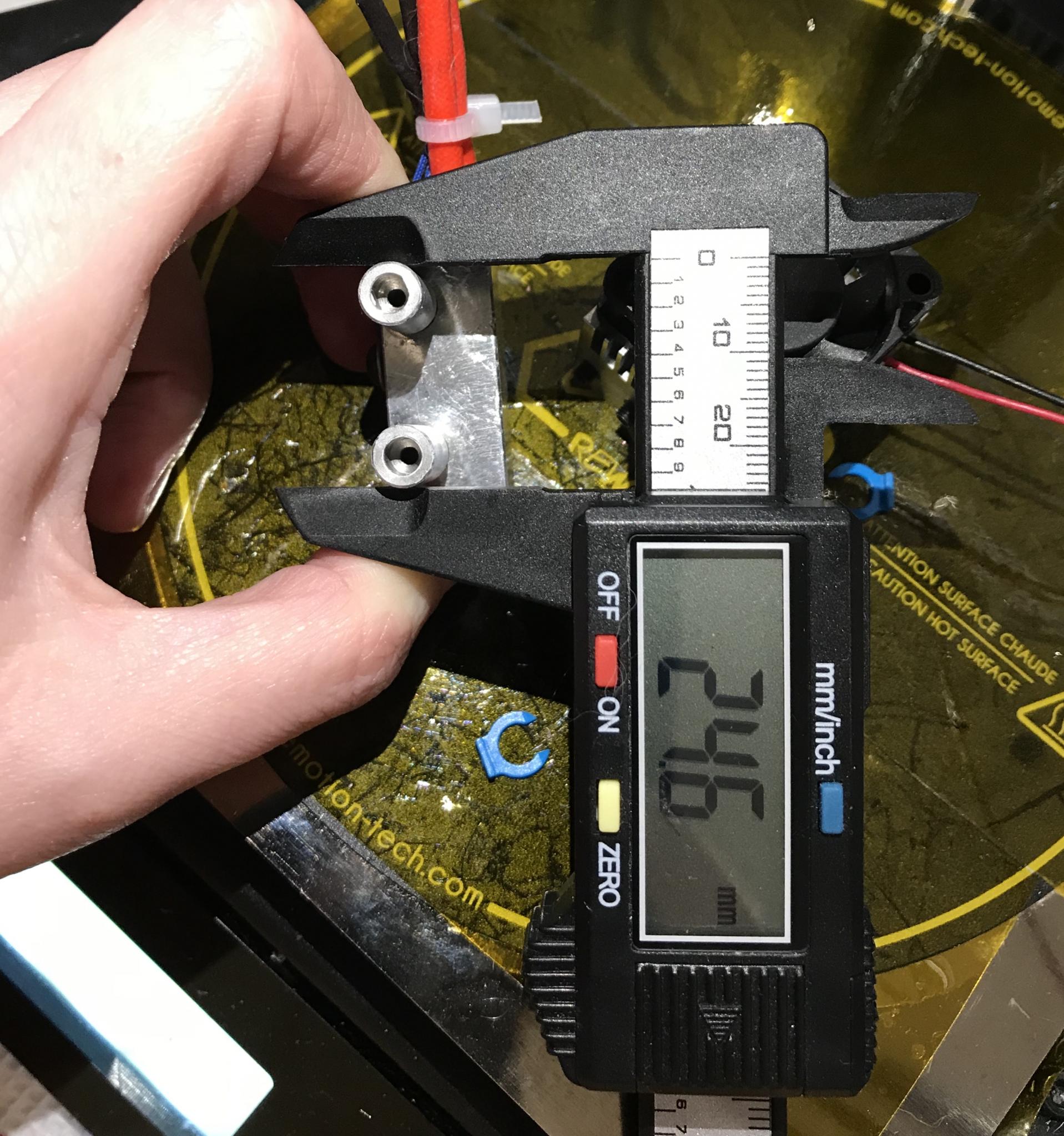

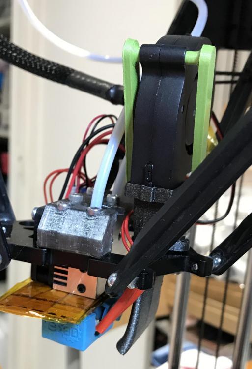

En attentant de recevoir les bêtes, je me suis lancée dans la conception de l'attache pour cette hotend, qui finalement est relativement simple, puisque le ventilateur s'accroche directement dessus.
J'ai revu aussi la forme du ventilateur latéral pour qu'il s'adapte aussi bien au montage Cyclops que Chimera, ça donne ça :
Le ventilateur est "au carré" de base, ça c'est cool :
J'imprime ça dès que je reçois l'engin et je partage le STL si ça convient bien (sauf si quelqu'un veut tester avant !)

Pas de soucis pour partager le support (en version brouillon/pas testé !) mais attention, je pense que cela ne conviendra pas pour le tien :

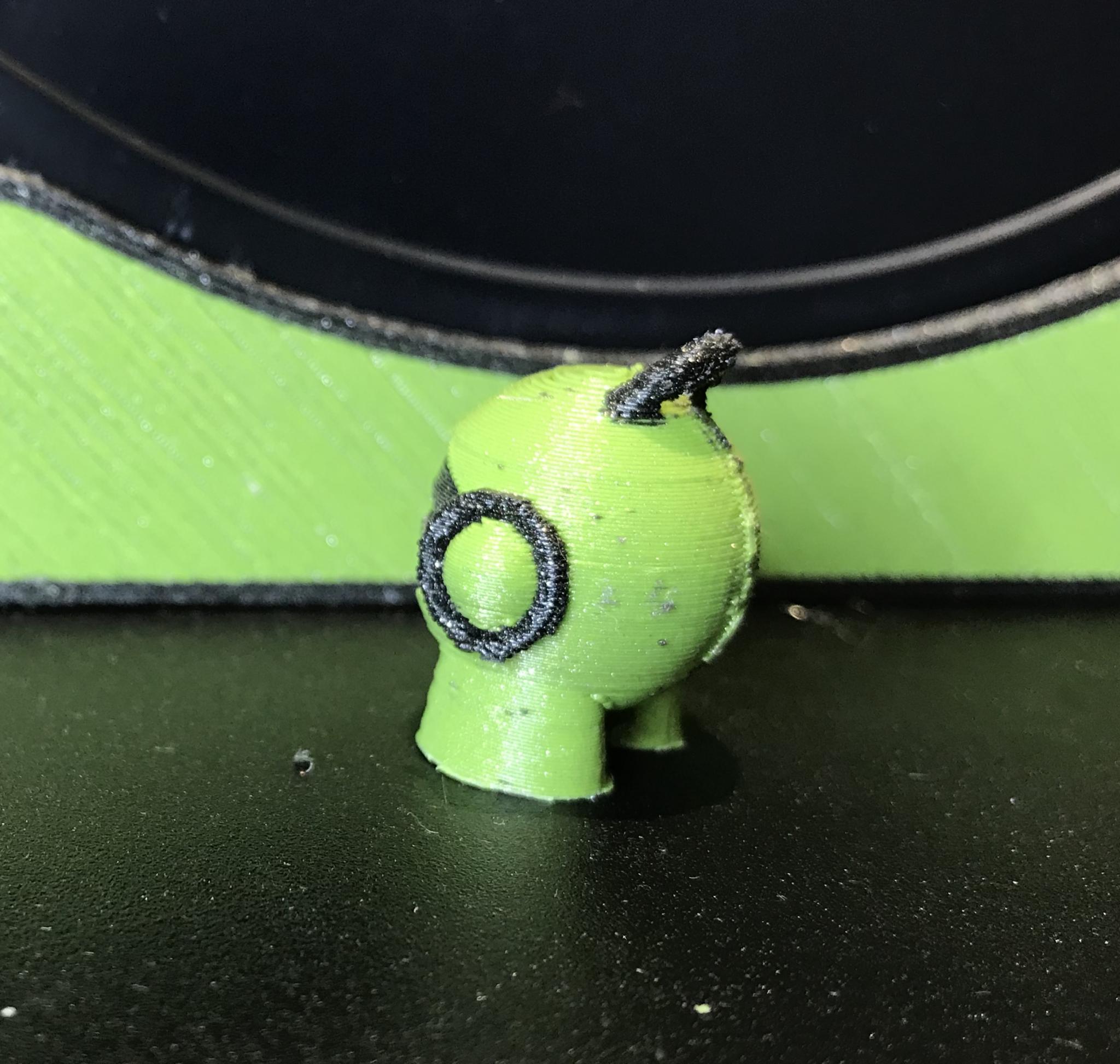

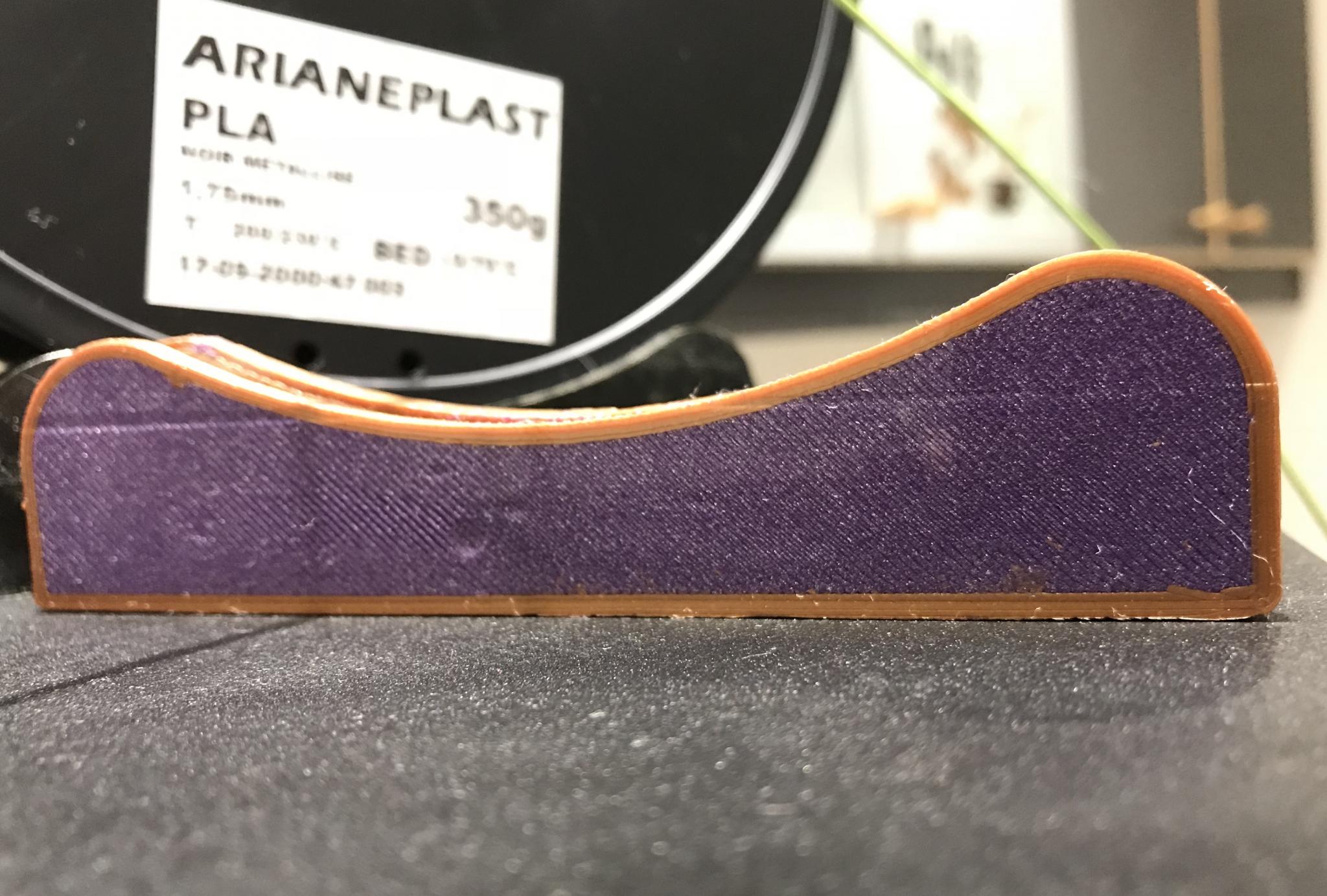

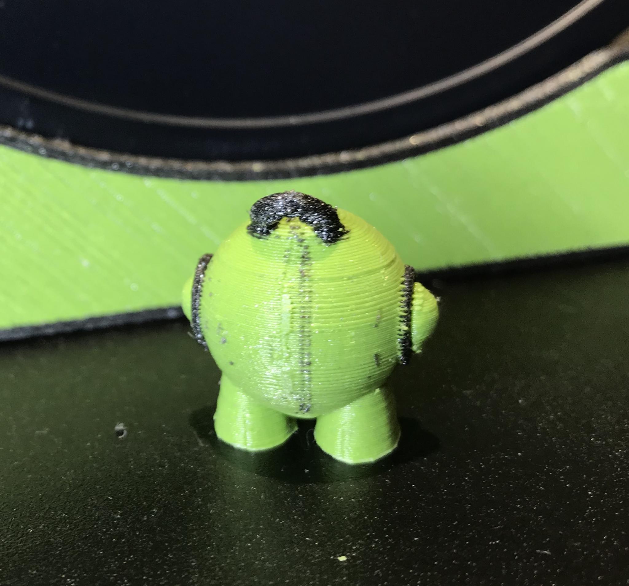

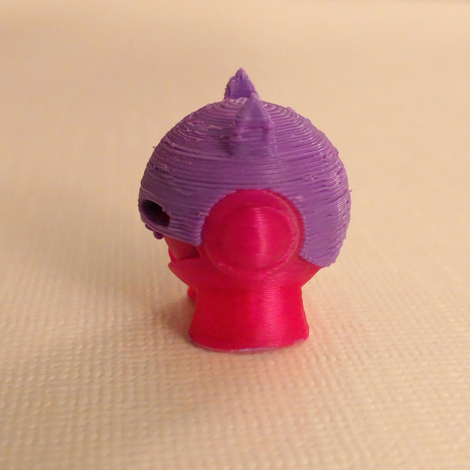

Petit up sur le post : voici la première photo. Après un gros WE "impression 3D" :P :
- Remontage extrudeur 1
- Montage et recablage extrudeur 2
- Changement tête, calibrage...
- Grosses galères Cura et bcp d’interrogations sur le GCode généré :S
Résultat : deux petits cylindres imprimés sur 2 couleurs !
Bon y'a encore du travail : le support de la tête mérite une V2 et surtout l'usage de Cura n'est pas évident en bi color et il y a qq "bugs" dans le code que j'ai dû corriger avant d'avoir une impression opérationnelle. Dés que c'est un peu plus clair je posterai un mod op

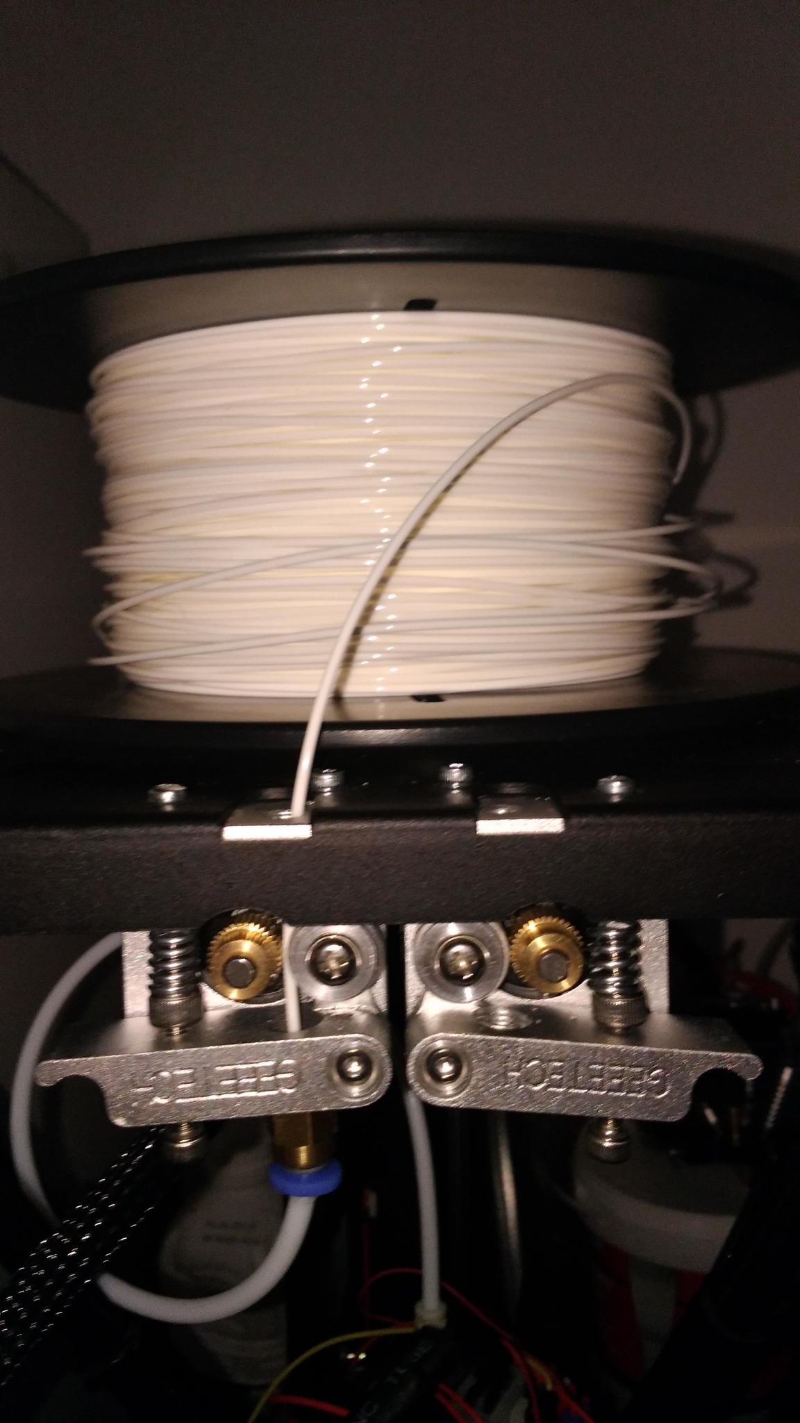

bonsoir, je vois que vous avancez bien.
J'ai racheté un moteur chez emotion tech et 2 extruder type "Mk8" en alu pour rester dans le même esprit. J'ai laissé tomber la diamond... on a que deux sorties d'extrudeur et j'ai donc commandé une 2in 1out "cyclop"
La fixation est nickel. Sur la MK8, j'ai juste percé en place un 2° trou que j'ai taraudé.
il y a une gauche et une droite de type court
pas encore reçu mais j'imprime déjà avec MK8 et l'extrudeuse hexagon

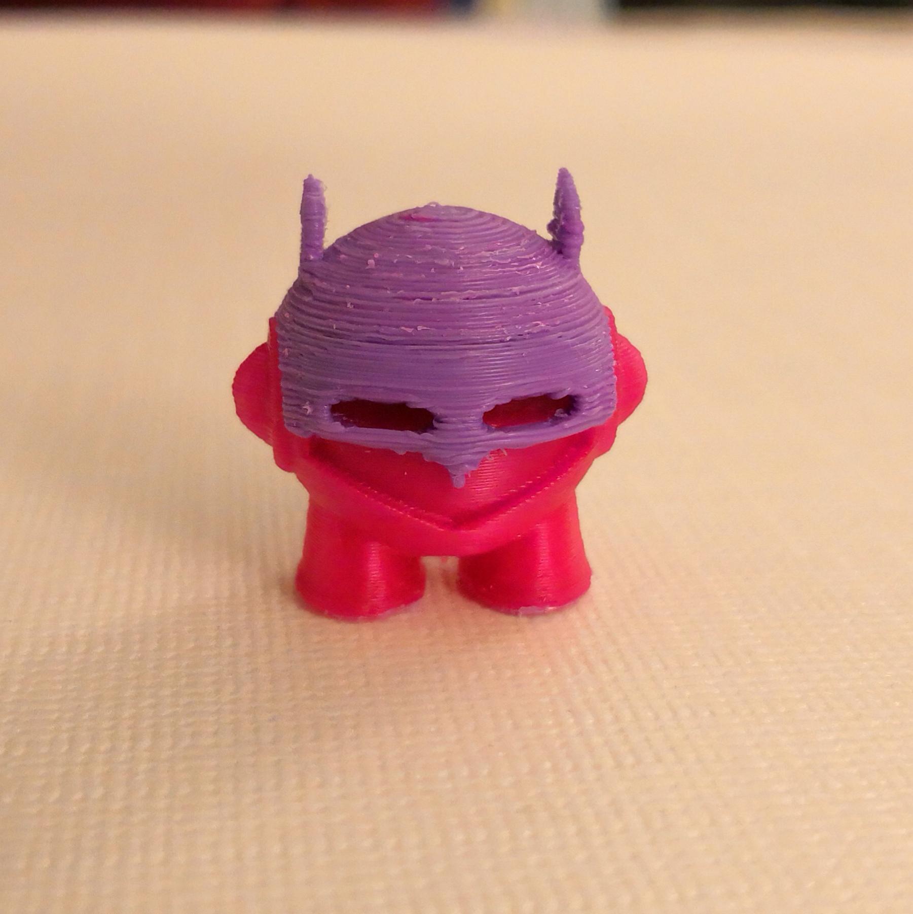

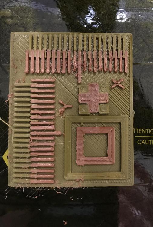

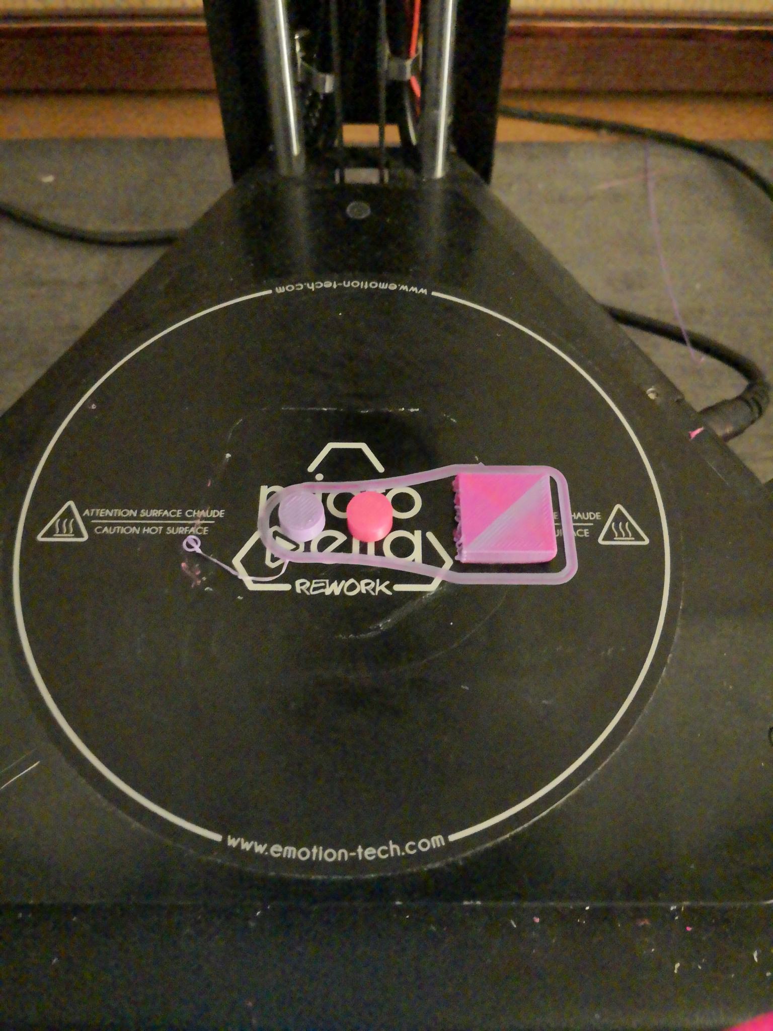

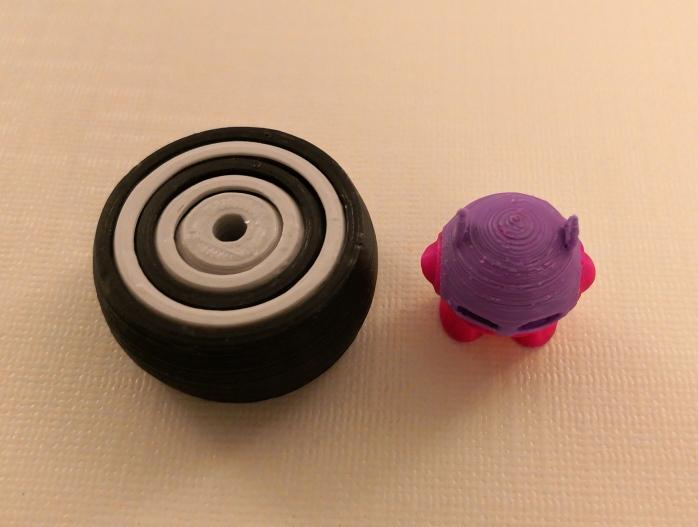

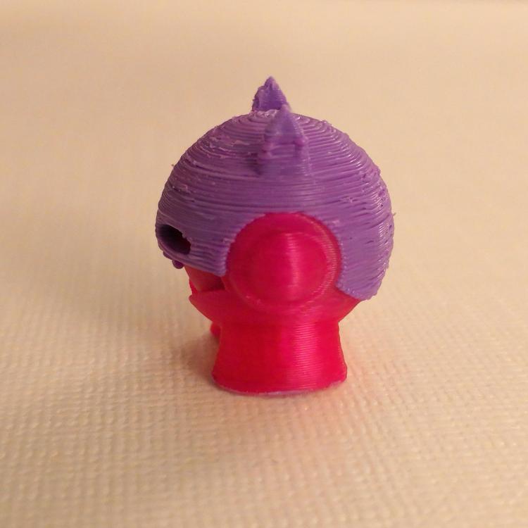

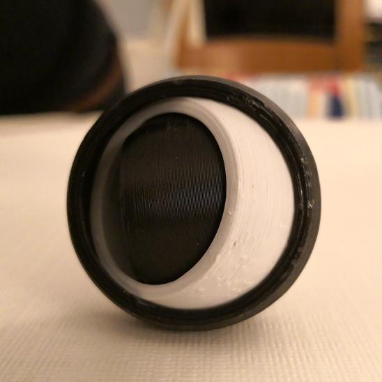

De mon côté cela se précise : encore 1 soucis avec Cura mais j'ai trouvé comment contourner le reste de façon presque normale.

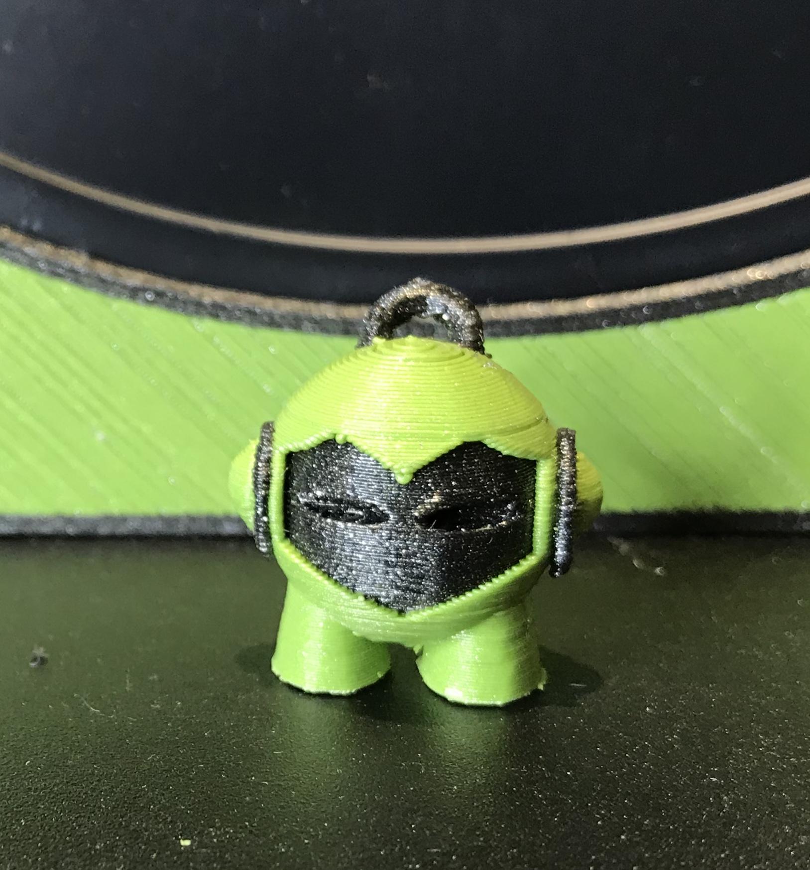

Et cela donne en images. Attention le blanc est un reste de bobine eSun. J'ai lu que l'ABS eSun était top, pour ce qui est du PLA je n'en suis pas trop content...
Le bat marvin : très gros zoom, en "normal" il est mieux... La couche de violet ne fait qu'une épaisseur de filament... cela expliquant je pense la qualité.

Le roulement est top!  Tu imprimes une tour de nettoyage à coté ?
Pour le changement de buse c'est le Gcode T1 T0?

je suis content des MK8 car très simple à débrailler et l'on voie vraiment le réglage de tension.
S'insère parfaitement à la place de l'autre (que je peux vendre d'occasion :) )
Par contre  Attention  aux éventuelles petites poussières, copeaux qui sont entrainés dans le teflon

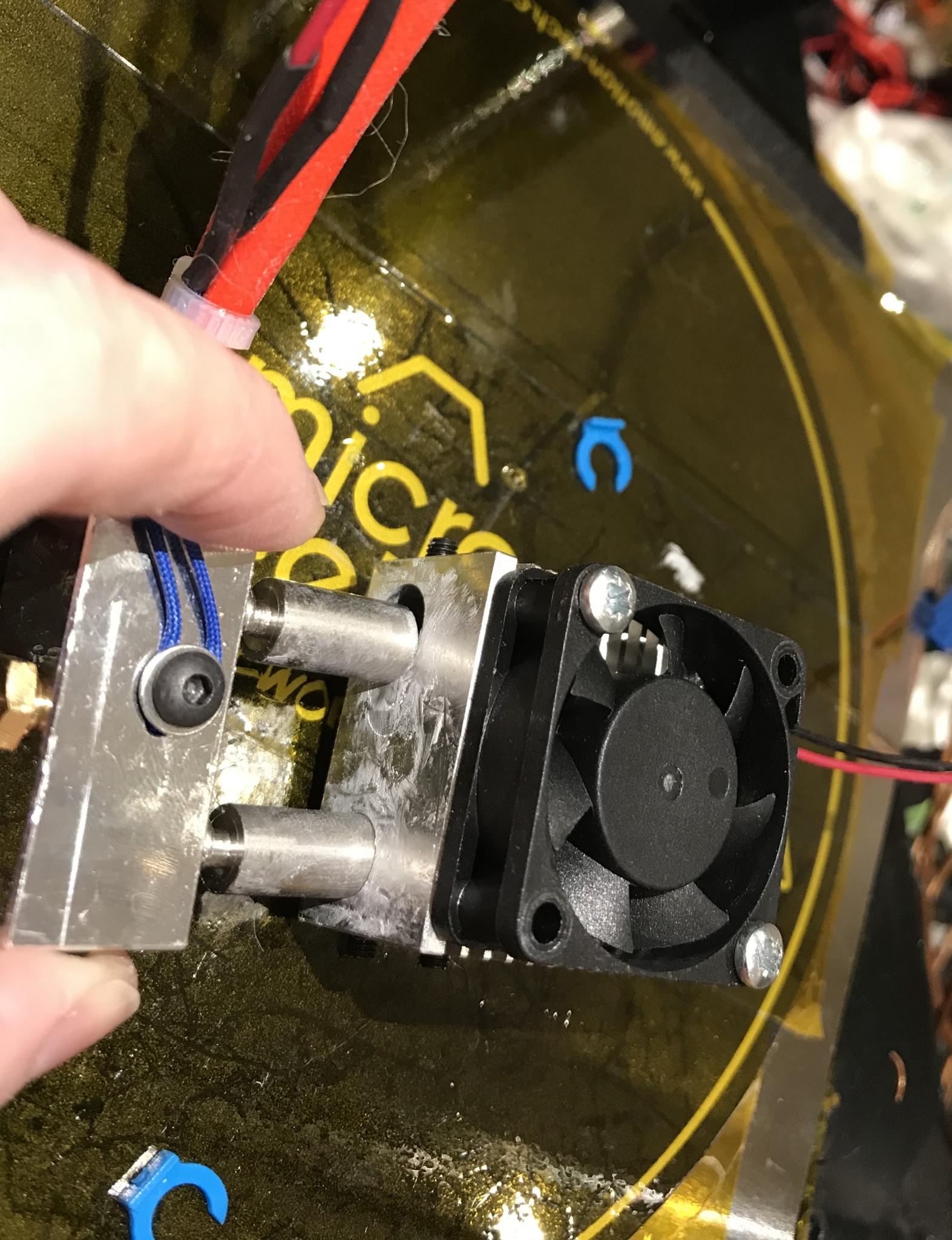

De mon côté j'ai enfin reçu mon deuxième extrudeur E3D Titan et la double hotend Chimera ! J'ai designé un support pour adapter 2 extrudeurs Titan avec leurs moteurs respectifs (pas de 0.9°) du coup, il est en cours d'impression.
Montage de tout ça prévu ce week-end si tout va bien !

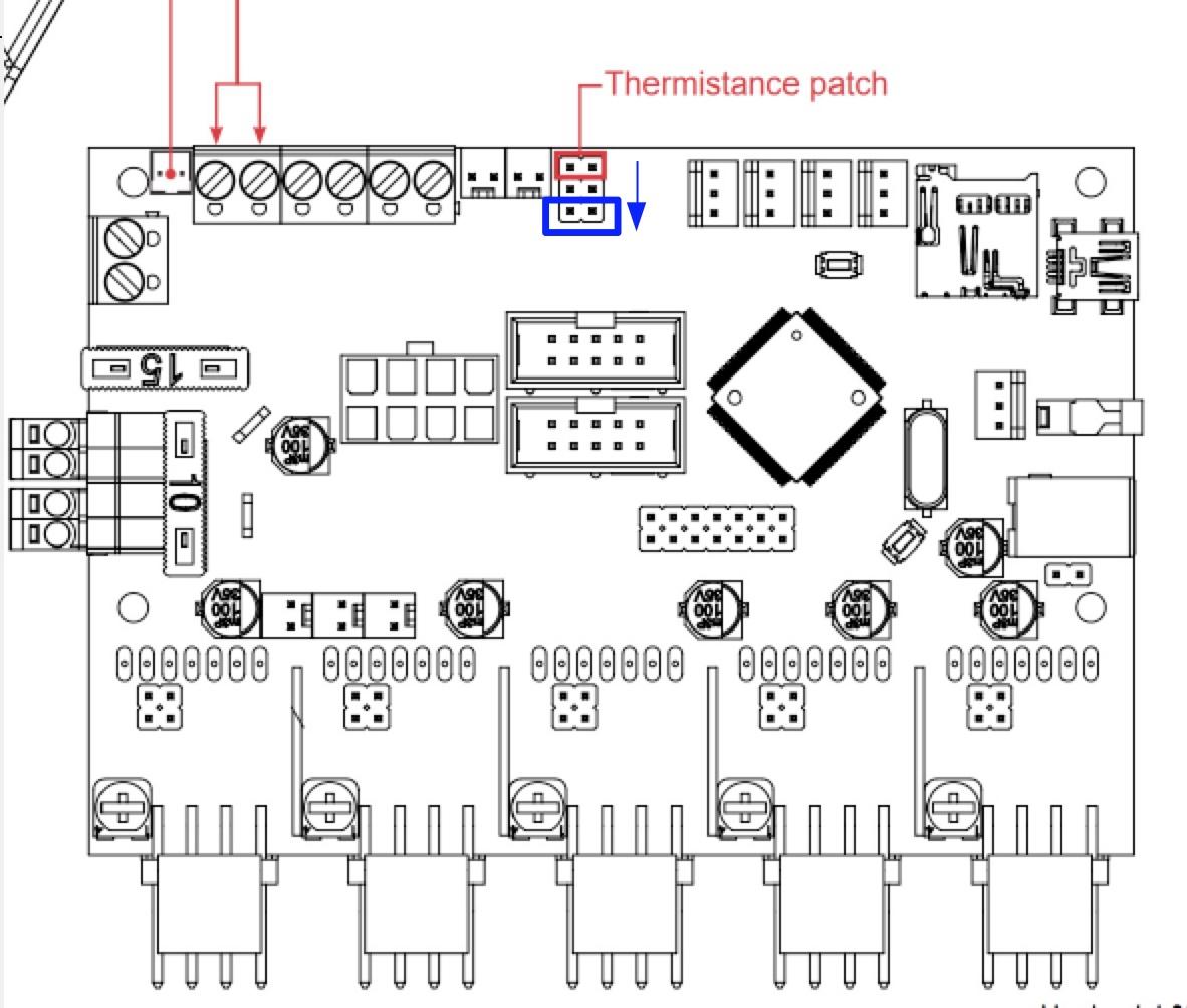

De mon côté, je suis finalement partie sur le "dur" pour commencer, donc la Chimera.
Je suis toujours en cours de montage (je vous passe mes déboires d'une demi-journée sur les extrudeurs..), mais voici une petite info qui pourrait être intéressante pour certains : pour je ne sais quelle raison, la thermistance du lit chauffant est pluggée sur le pin 0.25 de la carte Emotronic, qui correspond aussi (fâcheusement) au pin de la thermistance de la hotend2 (?!) sur la carte d'extension triangulaire du noyau.
Du coup, je n'arrivais pas à faire reconnaitre la deuxième hotend correctement.
J'ai donc déplacé la thermistance du lit sur le pin 0.23 et modifié en conséquence le fichier de config (position finale en bleu sur le screenshot ci-dessous) :
Du coup j'ai un fichier de config qui ressemble à ça (en gras les parties importantes à bien prendre en compte):

A priori les montées en températures se passent bien sur les deux ainsi. Je suis d'ailleurs impressionnée par la vitesse de montée en température des cartouches de chauffes fournies par E3D (je me suis d'ailleurs bien battue à les monter sur des connecteurs JST 2.54, car de base elles sont fournies avec des connecteurs Dupont).

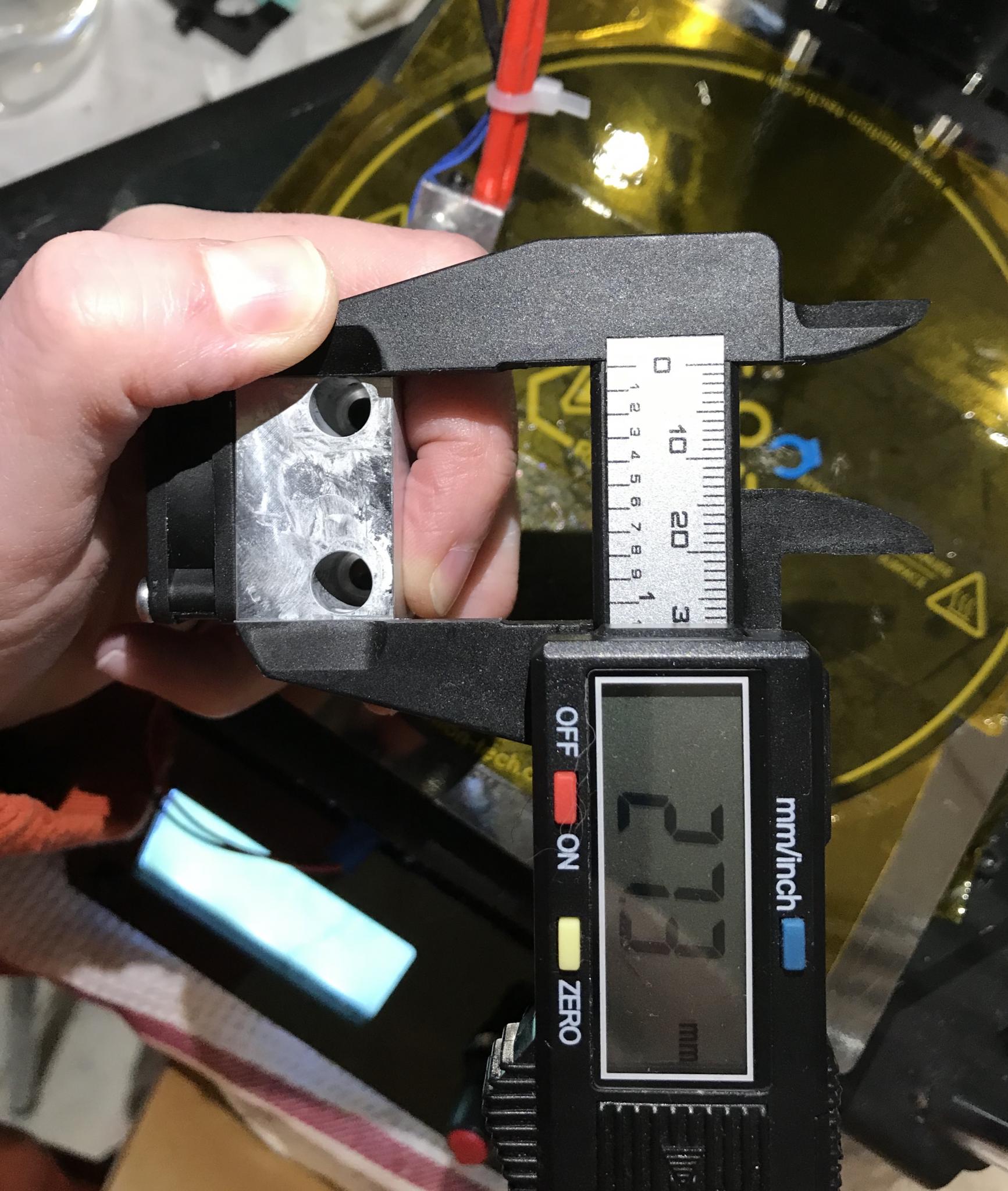

Maintenant je suis en cours de réimpression d'un nouveau support, je n'étais pas satisfaite du premier qui gênait trop, puis je devrais enfin pouvoir me lancer dans les essais.
Je me pose aussi la question sur comment mesurer efficacement les offset en X et Y des deux buses de la Chimera. Je pensais à faire une empreinte au crayon de papier autour des buses sur une feuille et mesurer les écarts sur la feuille pour plus de précision, mais je suis preneuse de toute idée sur le sujet !

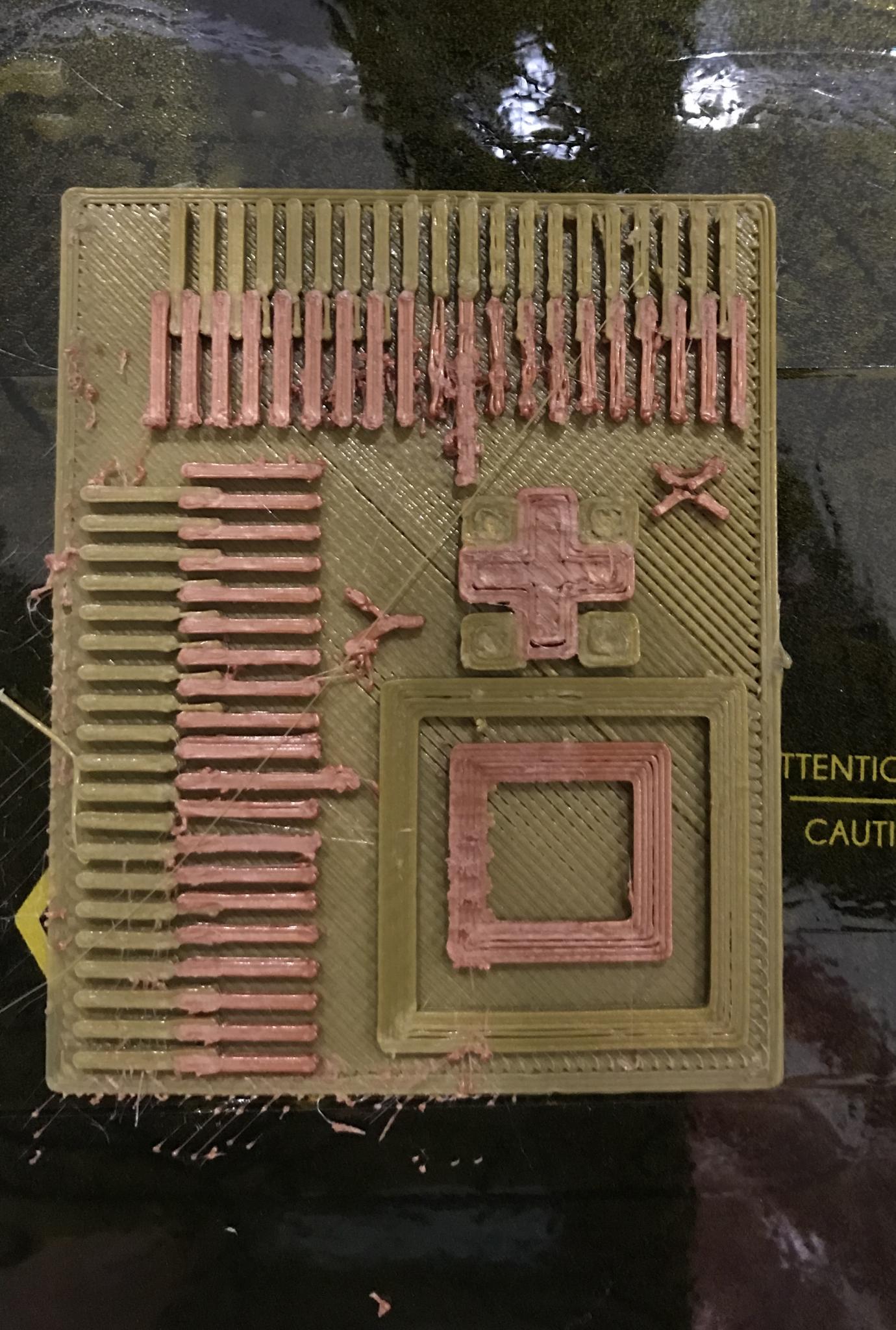

Yes ! J'ai résolu mon pb de T° à 185 et 190 => il y a 2 paramètres non visibles par défaut qui sont "Initial Printing Temperature" et "Final Printing Temperature". Par defaut le systeme les calcule légèrement inférieur à la t° du print visée. Il faut les positionner à la valeur du print manuellement.

@Marlequeen il existe des objet de calibrage
https://www.thingiverse.com/thing:1006549
C'est une petite régle
sinon https://www.thingiverse.com/thing:1480365
impression de couche avec un décalage de +0.8 à la fin
Apriori il faut déjà  régler à peut prêt  le décalage X Y

Merci pour les trucs de règlages @pascal_frigoriste !
Côté connecteurs, j'ai tout simplement branché sur la petite carte d'extension triangulaire posée sur le noyau vu qu'il y a 2 connecteurs supplémentaires (sur la gauche) à cet effet ?

Et la, c'est le drame.. Voici quelques photos pour vous montrer mon désarroi :
Je fais comment moi maintenant ?? :o

Mince 'l'usinage est mauvais :7_sweat_smile: . J'ai commandé un kit livrer avec les deux type de tête j'espère que je n'aurai pas la même surprise.
contact ton vendeur. Avec des photos comme ça, il pourra pas nier le problème. (les chinois sont très sensible à ce type d'argument)

Ahlala mais le pire c'est que c'est un kit original de chez E3D !! Acheté directement chez eux à seulement 162£ frais de ports non inclus..
Je leur ai envoyé un mail hier, mais comme ils vont fermer pour les vacances/déménagement, je ne m'attends pas forcément à une réponse d'ici début janvier :o
A mon avis ils ne m'ont pas livré le bon hotsink pour aller avec le Cyclops (ou alors je suis neuneu et il y a un "truc" que je n'ai pas pigé au montage)

Mon problème d'usinage me fait d'ailleurs penser que ça doit être pour ça que le STL de la hotend trouvé sur Thingiverse ne correspondait pas à la réalité et que j'avais dû refaire le support déjà une première fois !!

J'ai en effet laissé passer la nuit et j'ai refait quelques essais qui se passent un peu mieux.
En règlant plus finement le Z pour arriver à "à peu près" la même hauteur sur les deux, il y a moins de soucis.
@pascal_frigoriste J'ai testé un offset de la 2e tête et un offset/2 sur les deux têtes et ce qui marche le mieux semble être l'offset réparti sur les deux têtes.
Par contre, tout comme toi @kefloje me suis rendue que les slicers Slic3r et Cura étaient super buggés pour la gestion de la double extrusion (et c'est encore pire avec 2 têtes..) !!
Cura 3.1 par exemple a un bug sur les offsets de têtes, qui enregistre la dernière valeur rentrée pour une tête sur la deuxième automatiquement (grr.. inutilisable !). A priori ce bug devrait être corrigé dans la prochaine version de janvier dixit les forums. J'ai tenté d'inscrire l'offset X,Y en dur dans le fichier de conf, mais ça a tourné à la catastrophe..
Cura, j'abandonne pour l'instant.
La dernière version de Slic3rPE a aussi un bug sur les offset : une fois paramétrés, on n'arrive plus à les changer, j'ai dû réinstaller le soft (sur MAC OSX en tous cas) pour arriver à faire en sorte qu'il me les prenne en compte.. mais au moins j'ai réussi à imprimer avec un test de calibration (que je recommande d'ailleurs, simple et efficace) :
On voit sur ce print que je dois baisser l'offset des Y de 0.7mm (soit 0.35 répartis sur les 2 têtes) et rajouter 0.2mm sur les X (soit 0.1mm par tête). Et que je dois bosser sur la rétractation pour avoir un print plus propre :o
Et évidemment, vous verrez sur la couche du fond qui n'est pas uniforme que je n'ai toujours pas trouvé le moyen pour que la grille de compensation soit prise en compte (ou alors c'est moi qui ait un offset tout moisi qui rend décalée la grille ??). J'arrive toutefois à contourner avec une première couche bien "grasse" et un raft de 2-3 couches, mais du coup la première couche est moche. Cela reste ma principale "épine" dans le pied (une grosse, d'épine).

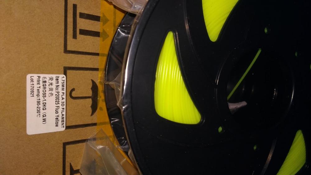

j'ai reçu ma tête d'impression et voici ce que j'ai trouvé à l'intérieur du paquet :
forcément ça imprime moins bien... ce ne serait pas trop grave si ce n'était pas jaune fluo!! j'ai pas l'intension d'imprimer 1kg de réflecteur de vélo!
bref c'est pas pendant les vacances que je vais monter tout ça :(
Le vendeur vient de me confirmer que ce n'est pas sont colis... Le père noël ma fait un cadeaux surprise !? j'attend 2 mois , on verra

Petite progression de mon côté :
Ce n'est pas fabuleux (la strie et le "gros bump" sur la surface en violet sont dûs aux défauts de mon bedfix/scotch qui a pris cher avec tous mes essais XD), mais au moins ça a marché !
J'ai un pouième d'offset en Z entre les 2 têtes, mais je n'arrive pas à le résorber mieux que ça (il doit être de l'ordre de 0.05mm), ce qui fait que la première couche n'est pas parfaite entre les 2 matières.

@pascal_frigoriste Ah c'est dommage pour ce gris bleu que tu as testé, j'ai toute la collection des fils métallisés Ariane Plast et aucun ne m'a déçue, ils sont tous plus beaux les uns que les autres et s'impriment nickel (certes avec une température un peu haute pour du PLA, aux environs de 215°C pour moi). Mention spéciale au vert anis que je trouve trobô :x
Je n'arrive plus à progresser avec Cura, il me fait n'importe quoi et ça m'énerve, je ne comprends pas pourquoi il s'emmêle les pinceaux comme ça, j'ai essayé tout plein de combinaisons et tout rate :'(
C'est trop compliqué avec tous ces override, sauf sur l'adhesion plateau. quand on merge 2 modèles, il veut toujours me créer 2 brims  ce couillon, ce qui me fout la grouille et superpose des couches..
Heureusement Slic3r est plus simple et m'a permis de sortir moi aussi un petit Marvin (2.5cm) presque pas trop moche (de face XD) :
De côté ça se gâte un peu avec quelques inclusions (le ooze shield s'est fait la malle pendant l'impression, c'est relou de ne pas pouvoir le fixer avec un brim >_< ):
Et de dos c'est tout daubé, j'ai voulu jouer sur le wiping à 20% avant de rétracter et ça fait une vilaine cicatrice :

Comme c'est Nawel, je viens de publier un pti fan duct (pour ventilateur 50mm) adapté au montage dual Chimera qui prend toute la place sur le noyau pour ceux que ça intéresserait :
https://www.thingiverse.com/thing:2731086
Il faut le fixer à la place de la sonde à plateau, j'ai essayé de faire en sorte que cela laisse accessible le maximum de chose !
ventilo3.thumb.jpeg.2e3f43307861bf5c9fb1c9a25e865b3e.jpegIMG_8556.thumb.JPG.480ffda5271977a2f03b66c8dab9d4aa.JPG
Et j'ai repris la ruse de @sigiel pour l'instant (carton + kapton) pour protéger les têtes du courant d'air du ventilateur de tête, cela aide bien à réduire les fluctuations ( passées de près de 10°C à 3-4°C)
