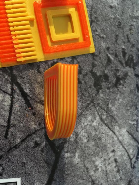

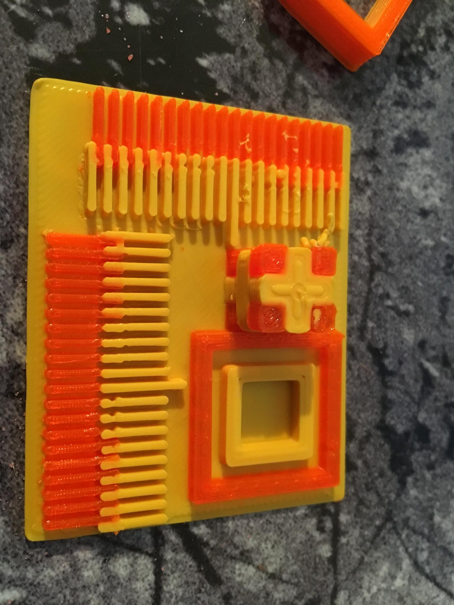

Hello @Jcc
En effet tu es en sous extrusion sur le jaune et à la limite basse aussi sur le orange de ce que je peux voir sur le infill du carré et de la croix orange. Il faudrait descendre un peu le retract et/ou augmenter le flow (et probablement descendre un peu la vitesse, je ne dépasse d'ailleurs pas 40mm/s avec la double tête Chimera en mode dual sinon la qualité s'en ressent, et pas plus de 50mm/s avec une seule tête). Tu peux aussi monter un peu la température de 5-10°C pour améliorer la fluidité du filament.
Par contre le centrage me semble nickel ;)
En ce qui concerne les changements de températures sur changement d'outil, j'ai été obligée de lâcher l'affaire à cause de la mauvaise gestion des températures par Smoothieware qui rend trop fastidieux les modifs de fichiers à la mimine avec Cura.
Par contre Slic3r (Prusa Edition) s'en sort bien et réchauffe les buses en dehors du print (mais je préfère le ooze shield de Cura.. On ne peut pas tout avoir XD).

Salut,
Effectivement, cela sous-extrude mais le profil a été créé à l'arrache, pour tester.
Merci pour tes conseils, qui ont vraiment réduit le gros de la mise en place de la tête.
Là, je teste S3D, on verra, cela semble plus lisible et complet.

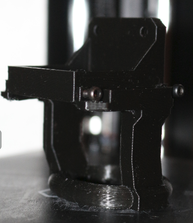

Hello tous
Quelques nouvelles de la double extrusion tête cyclop sous repetier.
Le plus difficile a été la mise en place de la tête et de la ventilation auxiliaire.
Je suis parti sur un ventilateur turbine 40mm avec conduit en forme de demi  anneau.
La ventilation n'est pas encore au top et cela pose problème sur les parties en porte - à - faux (cou de la grenouille).
Je suis en train de redessiner tout cela afin de rapprocher la ventilation de la buse.
Sinon, la double extrusion tête cyclop se met très facilement en place sous repetier pour une utilisation bi-couleur
(matériaux et température d'impression identiques). Je précise bien que cela reste une utilisation simplifiée pour imprimer en
deux couleurs. @Marlequeen, @keflo ont accès à des paramètres bien plus poussés sous cura 3.2 ou slice3R.

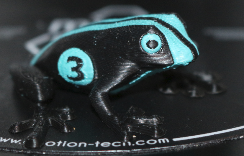

@cmatec elle est superbe cette grenouille !!
Par contre perso j'abandonne les ventilateurs en "anneau" après des 10aines d'essais divers (voire plus..), je trouve que c'est moins efficace d'une ventilation en lame "style dyson pour les sèches-mains des toilettes" xD  qui envoie l'air bien "sous" la tête. Avec l'anneau ca refroidit surtout la tête et pas assez l'impression :'(
Par contre j'ai dans l'idée que le dissipateur de chaleur de la hotend (en tous cas pour la chimera) n'est pas assez "large" pour refroidir suffisamment, et que cela me joue parfois des tours sur la rétraction et des bouchages intempestifs parfois... :'(
Il va falloir que je réfléchisse à améliorer la ventilation aussi sur cet aspect !
