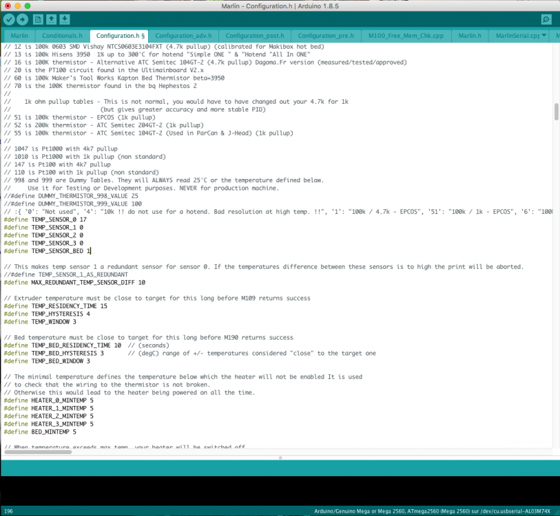

Yo' Posté(e) Novembre 26, 2017 Partager Posté(e) Novembre 26, 2017 Salut, Est que que tu as testé d'autres réglages pour la sonde de température ? Par exemple, avec 200K au lieu de 100K (en gros, le 2 à la place du 1) ? Le point commun dans tous tes essais, c'est Marlin. N'y aurait - il pas une sécurité qui s'enclenche ? Lien vers le commentaire Partager sur d’autres sites More sharing options...
scorpio Posté(e) Novembre 26, 2017 Auteur Partager Posté(e) Novembre 26, 2017 ceux qui est bizarre c'est que sa me fais pensé a un court jus et que l'atx ce met en sécurité, mais par contre en ce branchant uniquement le 1 et 2 pour chauffer la moitié du plateau tous fonctionne, donc on dirai qu'il y a trop d'ampèrage et que sa coupe. ayant une alim de 30A pas de souci de ce coté la. d'ailleurs en direct sur l'alimentation pas de soucis. Est ce que sa peut venir du Marlin? Est ce la MKS qui gère pas l'Ampèrage? Je suis totalement dépassée, a court total d'idée. Lien vers le commentaire Partager sur d’autres sites More sharing options...

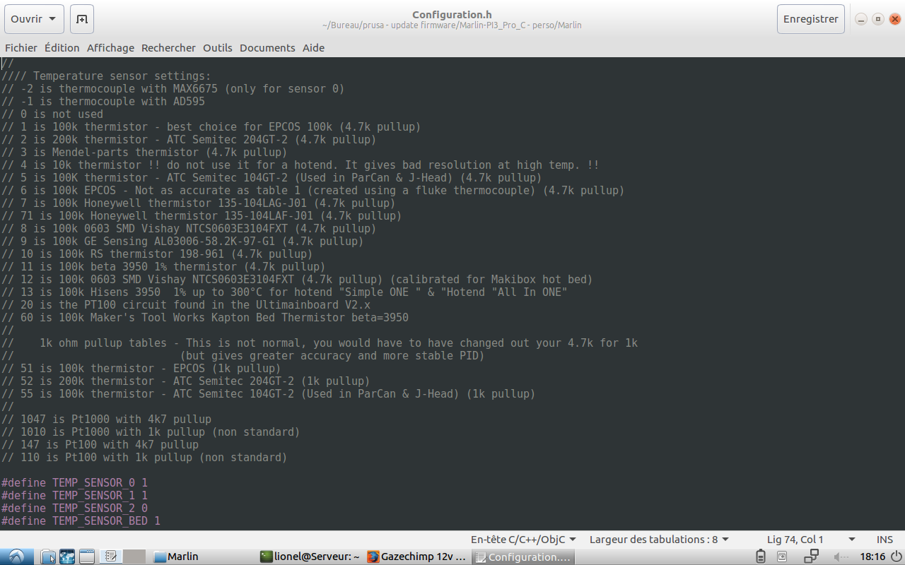

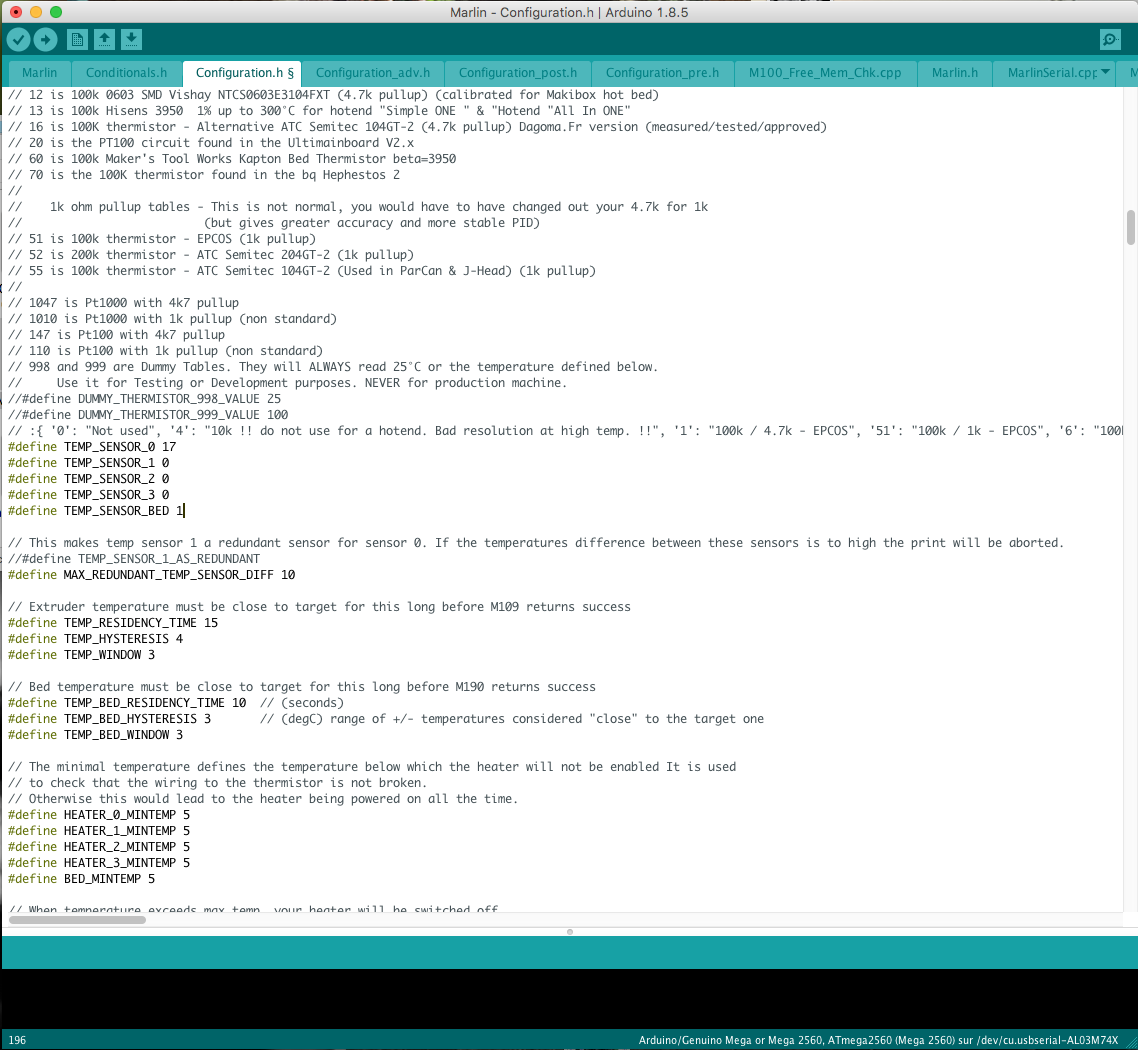

scorpio Posté(e) Novembre 26, 2017 Auteur Partager Posté(e) Novembre 26, 2017 (modifié) @Yo', je vais tester est de tiens au jus. j'avais tester la thermistance avant de la monter est ferais bien 100k. mon marlin ressemble à sa, en revanche je comprends pas le 17 sur le TEMP_SENSOR_0 Modifié (le) Novembre 26, 2017 par scorpio oublie image Lien vers le commentaire Partager sur d’autres sites More sharing options...
Yo' Posté(e) Novembre 26, 2017 Partager Posté(e) Novembre 26, 2017 (modifié) Dans quelle condition as tu mesuré tes ampérages ? Lit branché en directe ou sur la MKS ? Edit : si tu est sûr de la valeur de ta thermistance, n'y touche pas. C'est probablement pas ça . Pour le 17, je n'en ai aucune idée. Modifié (le) Novembre 26, 2017 par Yo' Lien vers le commentaire Partager sur d’autres sites More sharing options...
