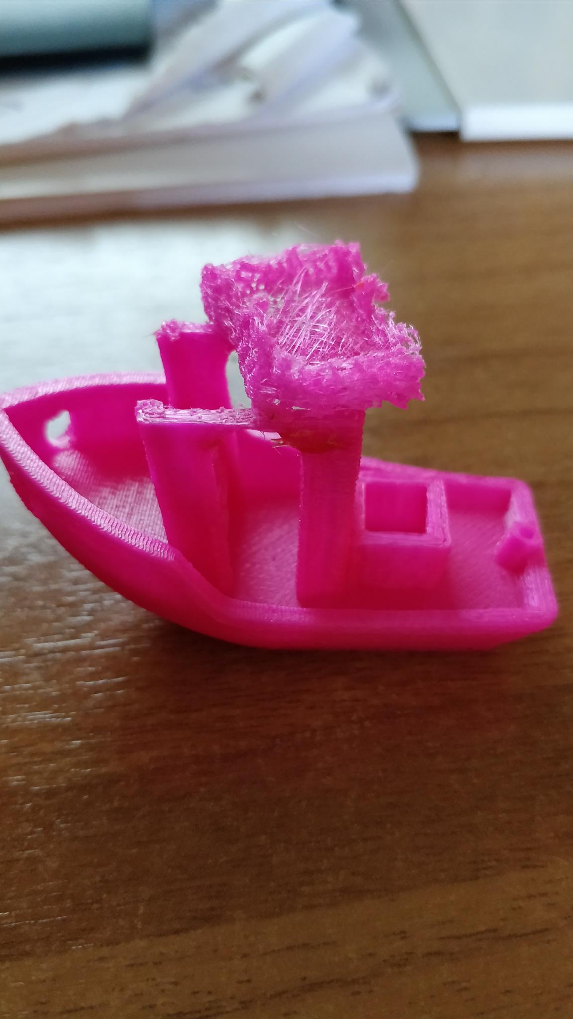

laurent30210 Posté(e) Novembre 28, 2017 Auteur Partager Posté(e) Novembre 28, 2017 Bon je crois que la buse ou l extrudeur mais ca merde, vous avez une idée Lien vers le commentaire Partager sur d’autres sites More sharing options...
