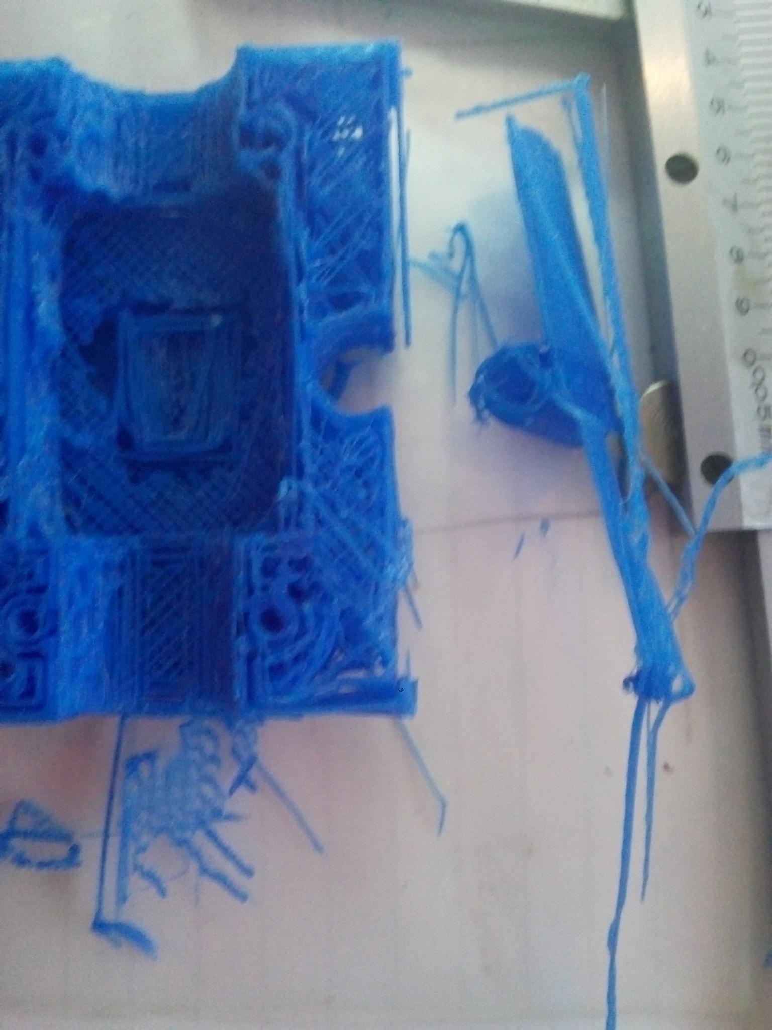

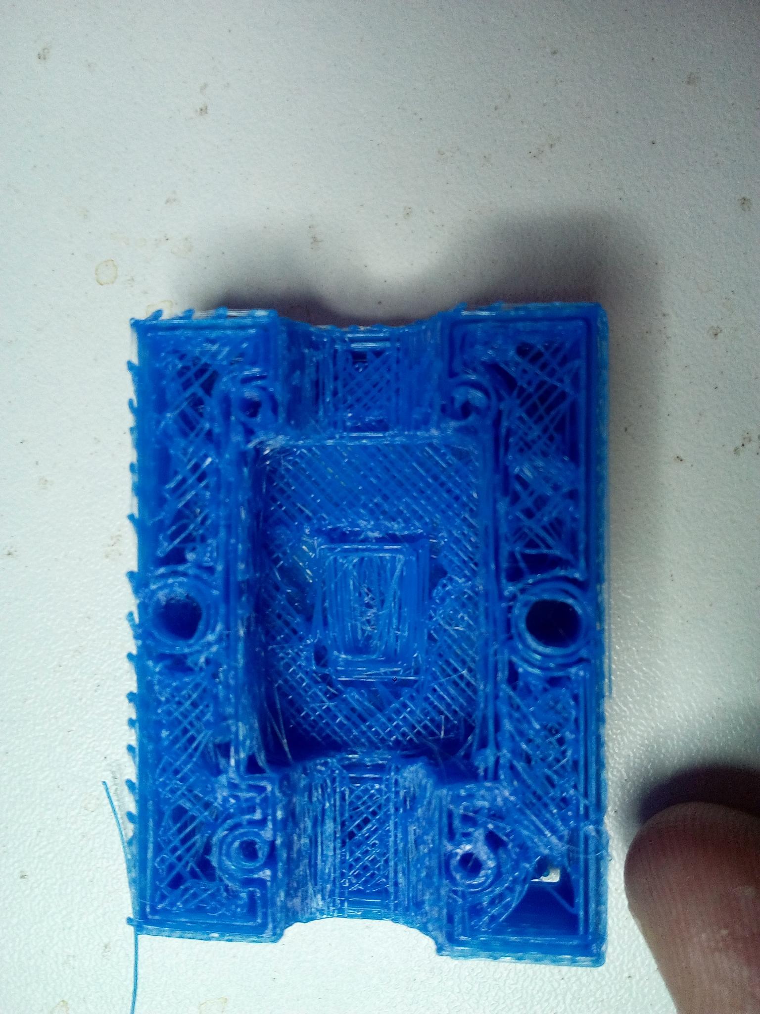

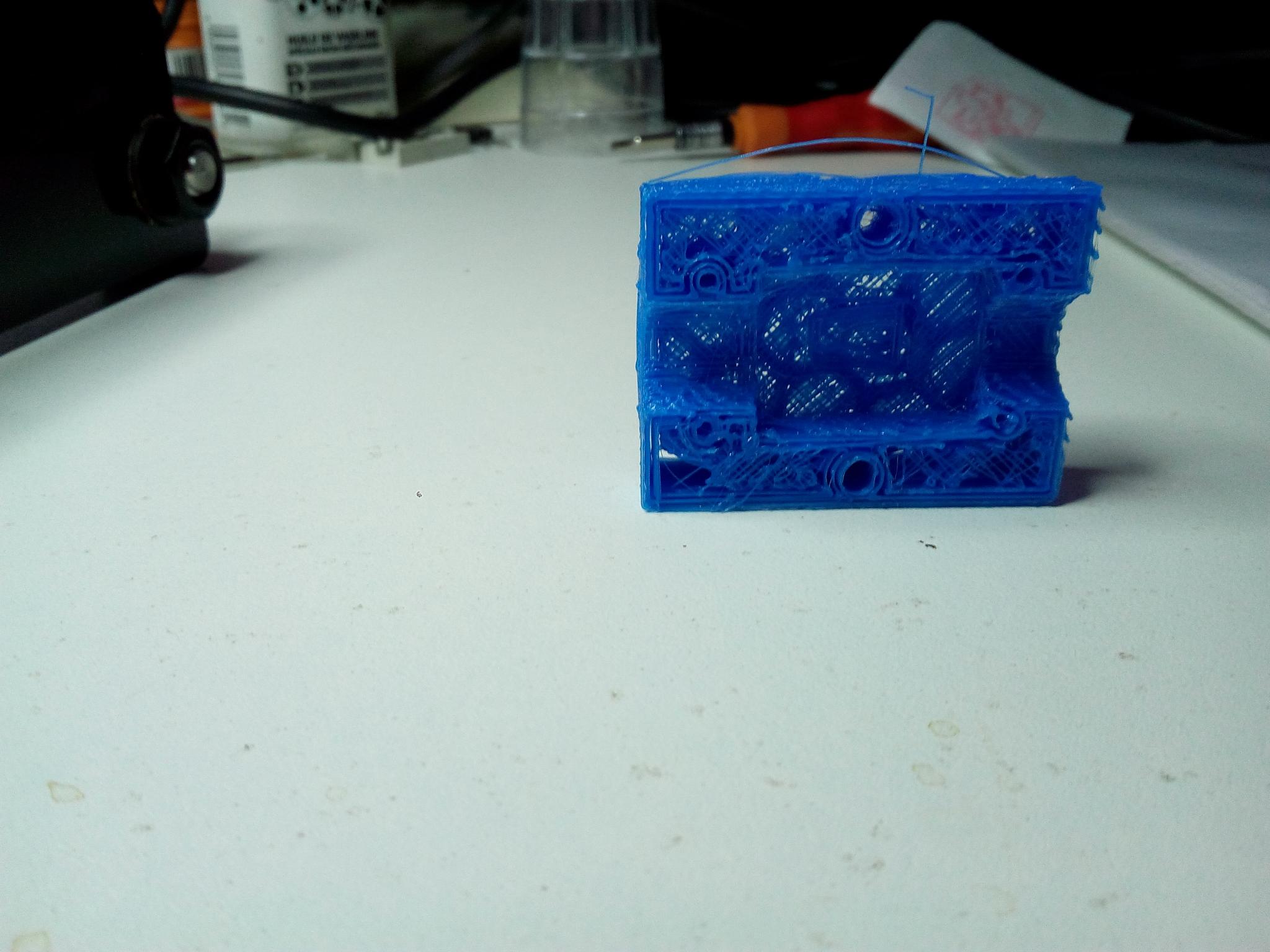

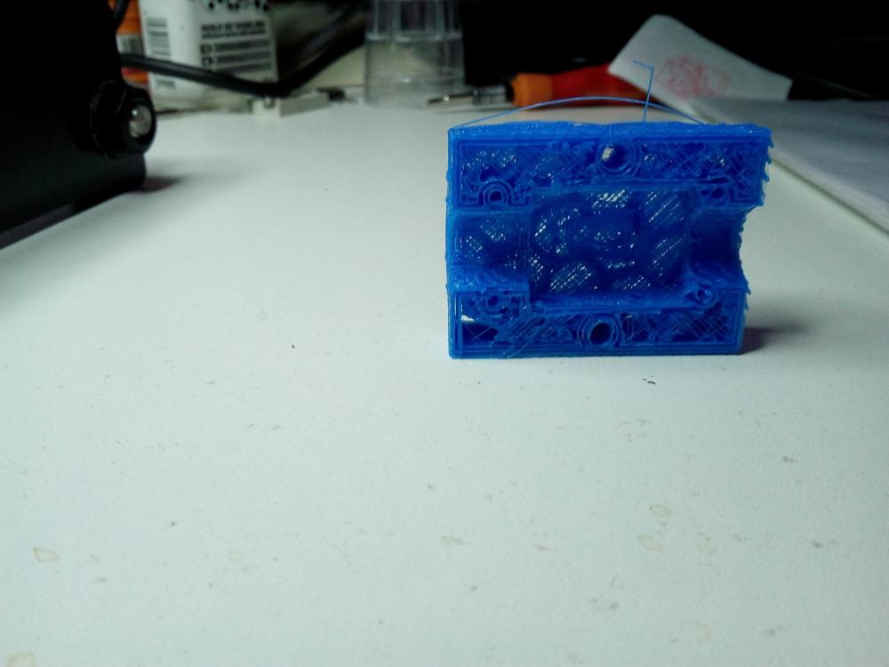

alf Posté(e) Novembre 26, 2017 Partager Posté(e) Novembre 26, 2017 ma1ere impression ca se fete !! je joins photos je sais c pas terrible mais je suis content si vous le voulez donnez moi vos avis d'experts pourquoi remontée filament les 1ere couches pourquoi on voit au travers etc ect ne soyez pas indulgent Lien vers le commentaire Partager sur d’autres sites More sharing options...

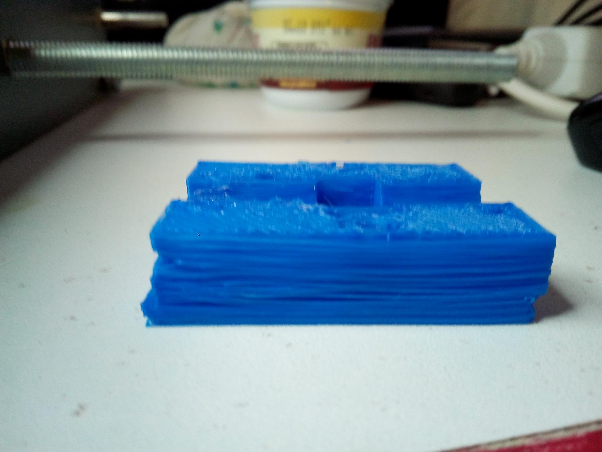

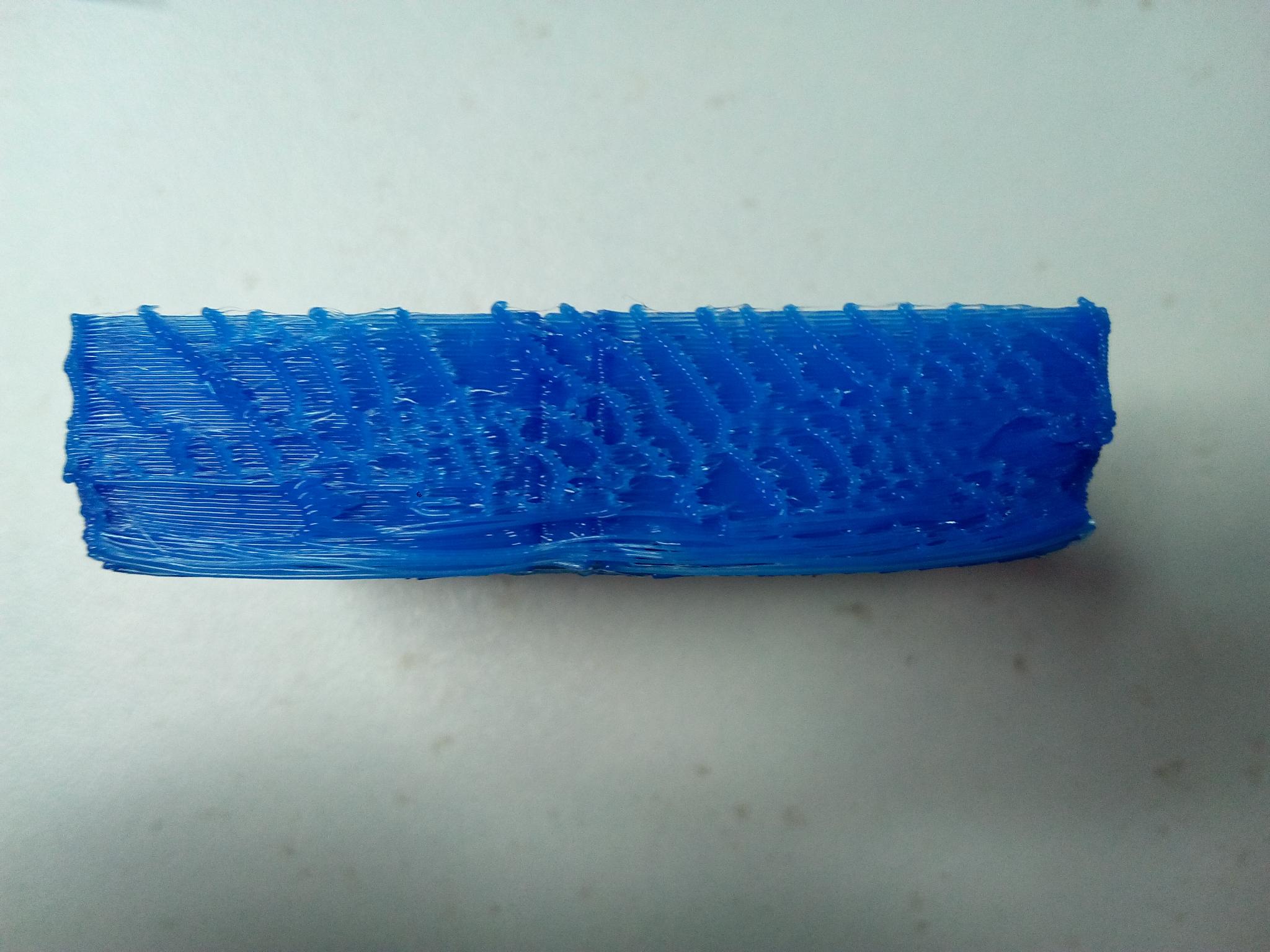

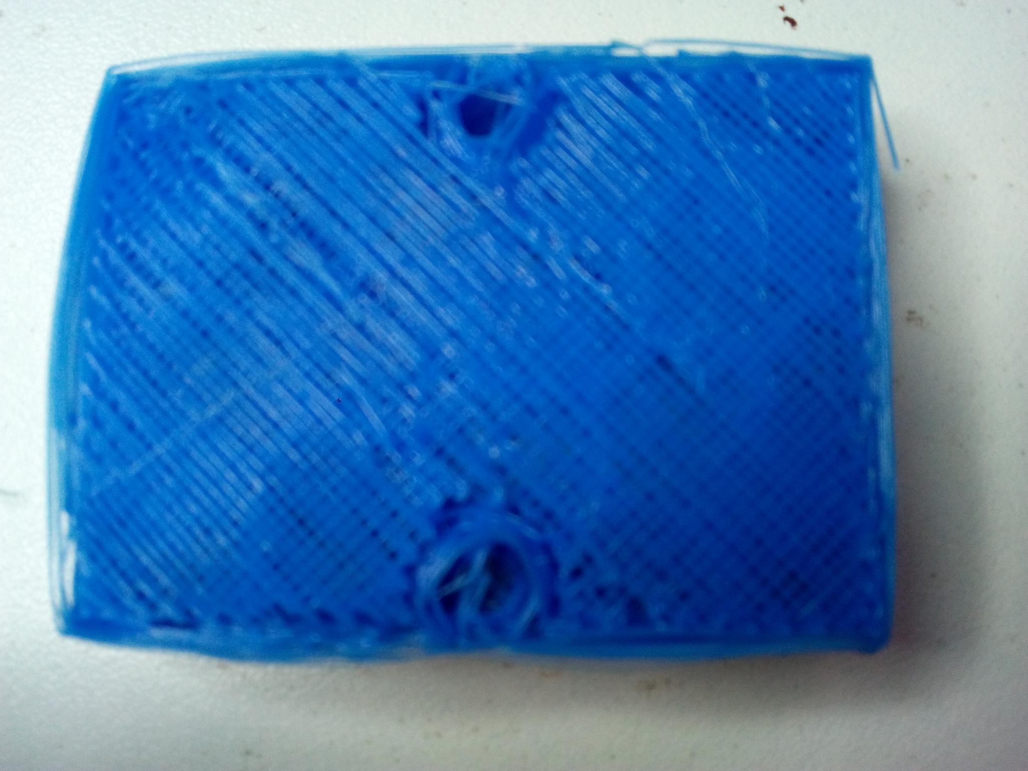

alf Posté(e) Novembre 26, 2017 Auteur Partager Posté(e) Novembre 26, 2017 a la fin fabrication piece celle ci s'est decollée de visu on s'apercoit que les couches ne sont pas liées entre elles temperature?? mais laquelle ? Lien vers le commentaire Partager sur d’autres sites More sharing options...
sigiel Posté(e) Novembre 26, 2017 Partager Posté(e) Novembre 26, 2017 alf, c'est quoi ta printeuse? c'est quoi ton slicer? c'est quoi tes settings? c'est quoi ton fillament? mais bravo, mon premier print c’était un amas de fils dit spaghetti... Lien vers le commentaire Partager sur d’autres sites More sharing options...
alf Posté(e) Novembre 26, 2017 Auteur Partager Posté(e) Novembre 26, 2017 temperature du lit non? j etais a 55° pas de liaison entre couches Lien vers le commentaire Partager sur d’autres sites More sharing options...
Invité Posté(e) Novembre 26, 2017 Partager Posté(e) Novembre 26, 2017 tu a quoi comme machine la t° du fil a combien tu était a qu'elle vitesse tu était stp Lien vers le commentaire Partager sur d’autres sites More sharing options...

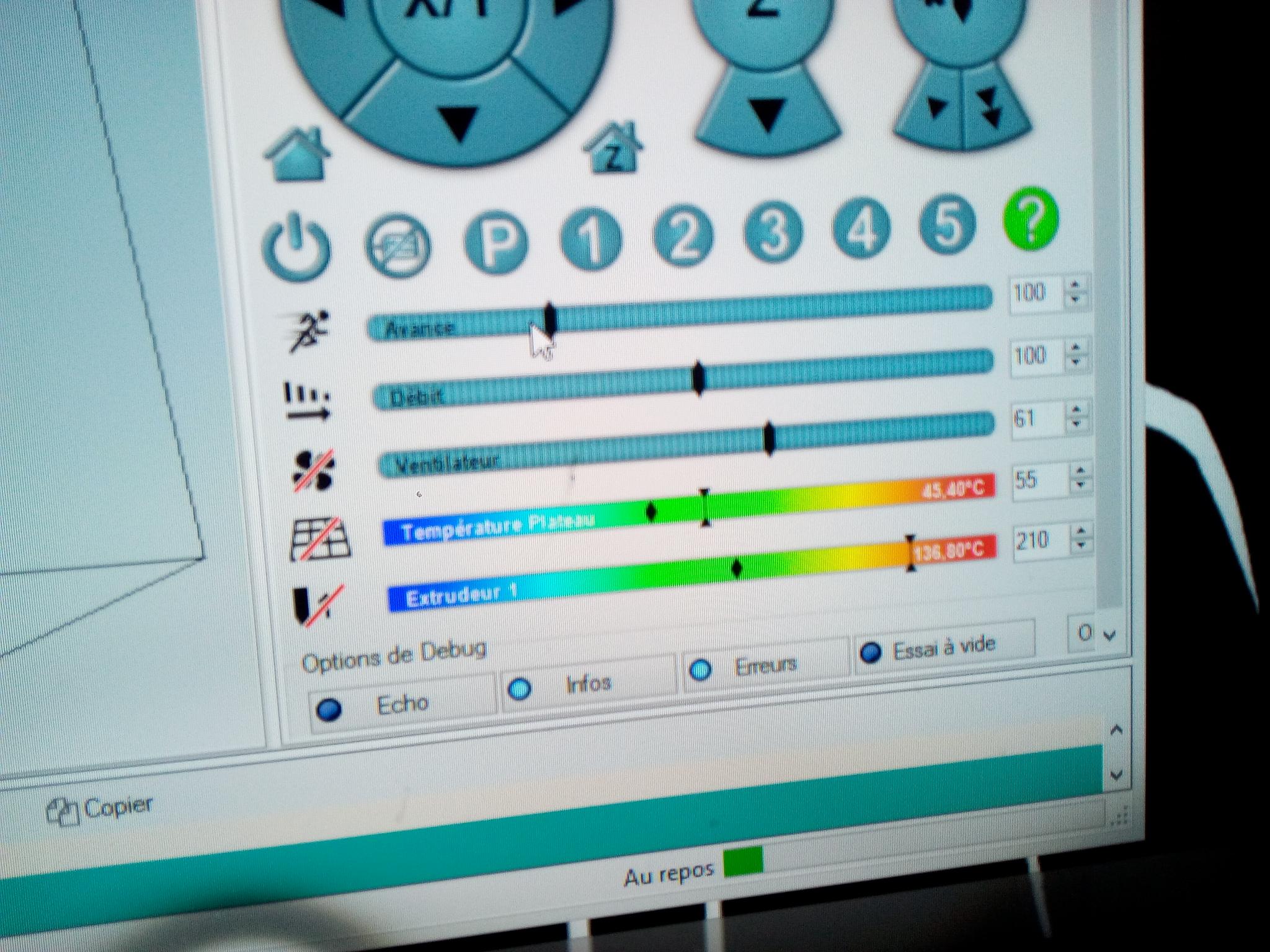

alf Posté(e) Novembre 27, 2017 Auteur Partager Posté(e) Novembre 27, 2017 bonjour Geeetech I3 Pro B extrudeur a 200° plateau a 55 la vitesse c'est la sortie du fil?? je trouve cela ou je me sers de repetier avec slicer3r Lien vers le commentaire Partager sur d’autres sites More sharing options...
alf Posté(e) Novembre 27, 2017 Auteur Partager Posté(e) Novembre 27, 2017 ok temperature a 215 puis 210 resultat pas brillant on voit que ca a decallé en montant les couches et la liaison entre elles n'est pas top Lien vers le commentaire Partager sur d’autres sites More sharing options...
alf Posté(e) Novembre 27, 2017 Auteur Partager Posté(e) Novembre 27, 2017 toujours en marche pour la trame je fais un essai a 40% Lien vers le commentaire Partager sur d’autres sites More sharing options...

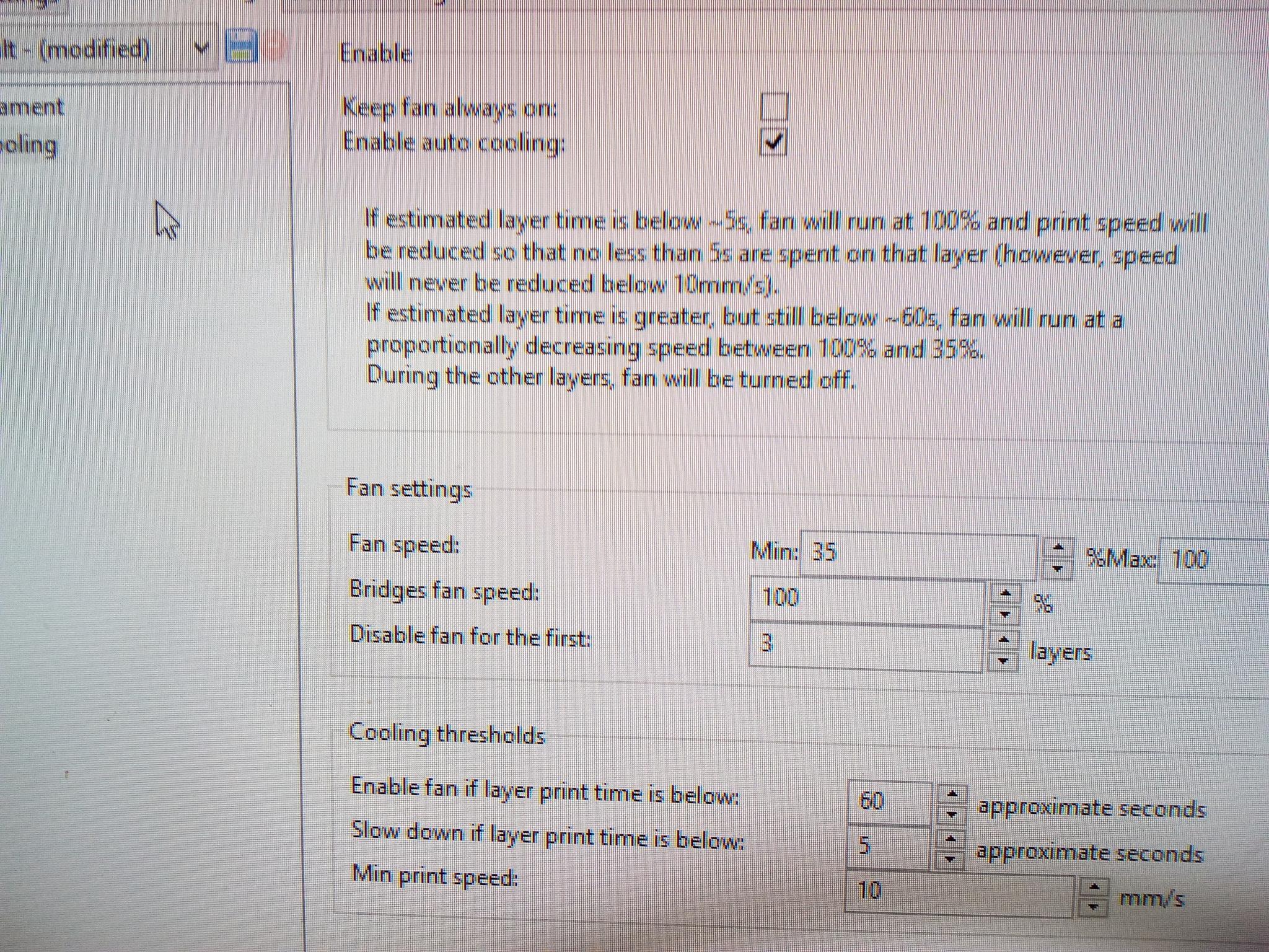

alf Posté(e) Novembre 27, 2017 Auteur Partager Posté(e) Novembre 27, 2017 oui meme en cochant sur repetier arret ventilo il tourne toujours filament 1.75mm quand je modifie ini de slicer et qu'ensuite je lance une impression c bien ce fichier dont il se sert? la chronologie des operations mneme paait pas claire Lien vers le commentaire Partager sur d’autres sites More sharing options...
alf Posté(e) Novembre 27, 2017 Auteur Partager Posté(e) Novembre 27, 2017 paedon filament de chez icefilaments.com il est ecrit dessus 1.75mm 750 gr 180°-210° ce sont les temperatures de marche?? Lien vers le commentaire Partager sur d’autres sites More sharing options...

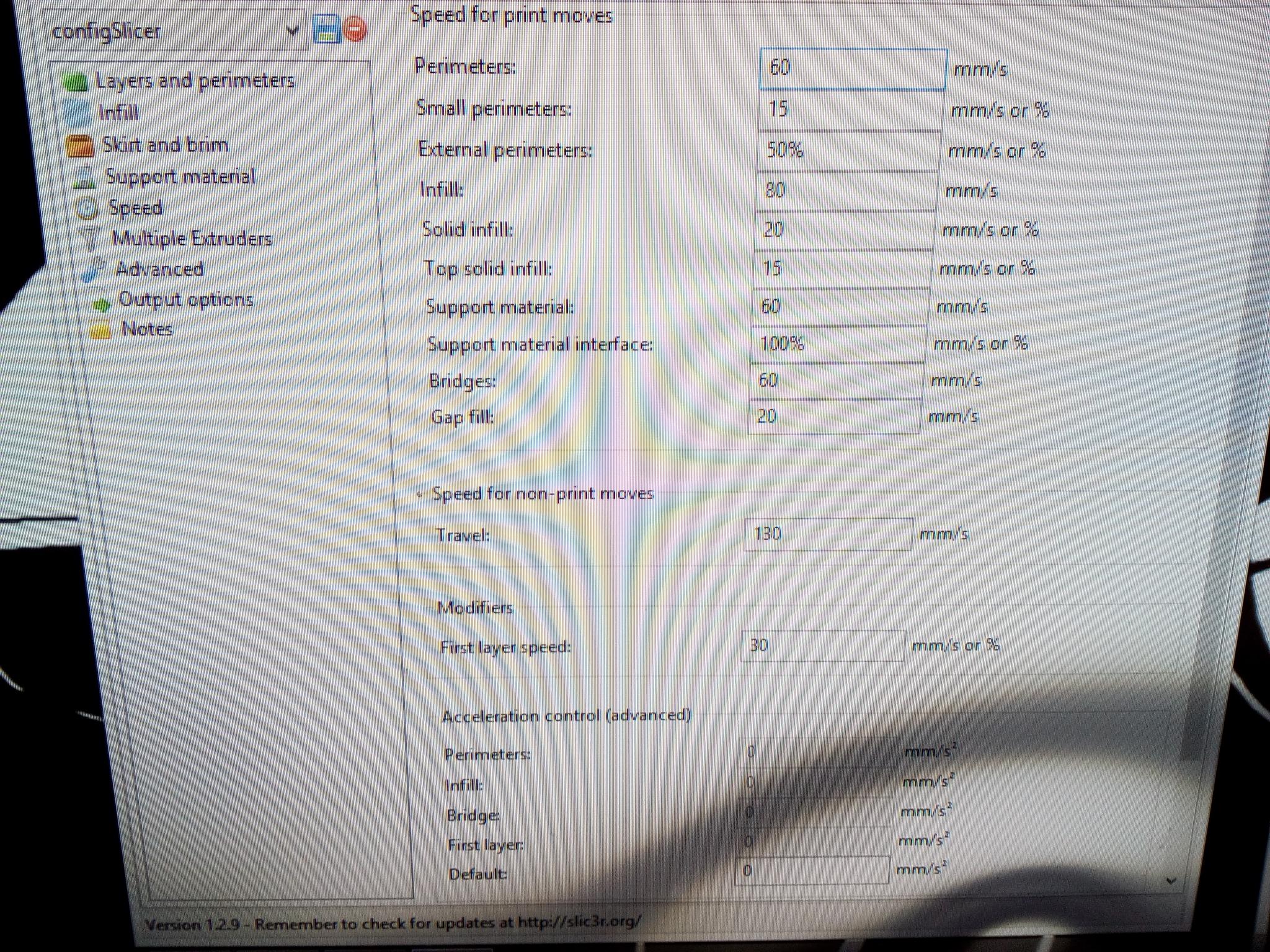

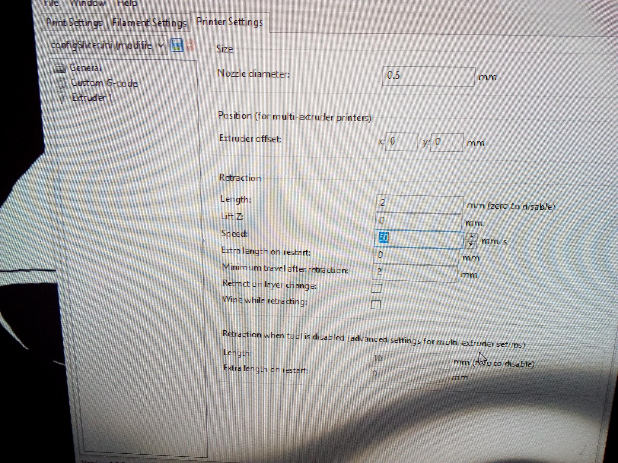

alf Posté(e) Novembre 27, 2017 Auteur Partager Posté(e) Novembre 27, 2017 pourtant voici params que j'ai mis 1 Lien vers le commentaire Partager sur d’autres sites More sharing options...
Invité Posté(e) Novembre 27, 2017 Partager Posté(e) Novembre 27, 2017 salut alf pour ta t° fil tu mais maxi 200° pour le ice 50° pour le plateau pour la vitesse 50/mms buse a 0.30 et tu ne touche pas aux reste essaye Lien vers le commentaire Partager sur d’autres sites More sharing options...
alf Posté(e) Novembre 27, 2017 Auteur Partager Posté(e) Novembre 27, 2017 merci je vais tester Lien vers le commentaire Partager sur d’autres sites More sharing options...
alf Posté(e) Novembre 27, 2017 Auteur Partager Posté(e) Novembre 27, 2017 tu parles de quelle vitesse et buse a 0.30 c'est quoi? il y a tellement de params! Lien vers le commentaire Partager sur d’autres sites More sharing options...
Invité Posté(e) Novembre 27, 2017 Partager Posté(e) Novembre 27, 2017 (modifié) le nozzle c'est la buse tu le mais aux diamètre de ta buse vue la machine que tu a tu doit avoir une buse de 0.30 d'origine pour la vitesse si tu veux tu peut laissé c'elle par défaut dans filament settings tu mais diamètre 1.75 pour t'est premier pas cherche pas a modifier des réglages de base juste ceux du diamètre du fil et buse t° plateau et buse pas + Modifié (le) Novembre 27, 2017 par Invité Lien vers le commentaire Partager sur d’autres sites More sharing options...

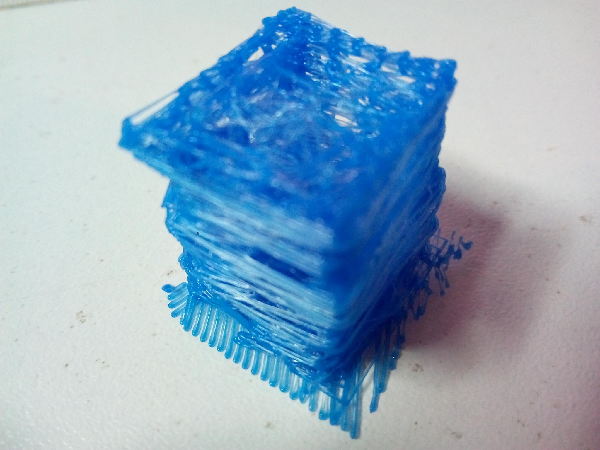

alf Posté(e) Novembre 29, 2017 Auteur Partager Posté(e) Novembre 29, 2017 c pas beau hein?? cela devait etre un cube de 20*20*20 avec cube de 15*15*15 interieurje me retrouve encore avec un amas de fils la cote hauteur est bonne X et Y sont a 15 au lieu de 20 changer params dans slicer? on ne voit meme pas qu'il y est un cube interieur c'est plein de fils de passage Lien vers le commentaire Partager sur d’autres sites More sharing options...
alf Posté(e) Novembre 29, 2017 Auteur Partager Posté(e) Novembre 29, 2017 bonjour j'ai pris les caracteristisues fabriquant et une base depart de fichier ini pour geeetech i3 sur le site mais j'ai l'impression que slicer ne va pas chercher au bon endroit son fichier ini car les params ne changent pas sur le trancheur je vais verifier cela d'abord avant modifier parametres pas/mm pour les axes X et Y c'est dans slicer non ?? Lien vers le commentaire Partager sur d’autres sites More sharing options...
alf Posté(e) Novembre 29, 2017 Auteur Partager Posté(e) Novembre 29, 2017 oui imprimante apparait par contre "reglages impression " au dessus ne va pas chercher le bon fichier car ce n'est pas le nom que j'avais donné apres modifs je vais voir Lien vers le commentaire Partager sur d’autres sites More sharing options...
alf Posté(e) Novembre 29, 2017 Auteur Partager Posté(e) Novembre 29, 2017 c est ce que je viens devoir et c'est pour cela que le nom des ini n'apparaissait pas avant de recommencer il faut maintenant que je modifie le deplacement des x et y dans ini pour avoir la bonne cote Lien vers le commentaire Partager sur d’autres sites More sharing options...
