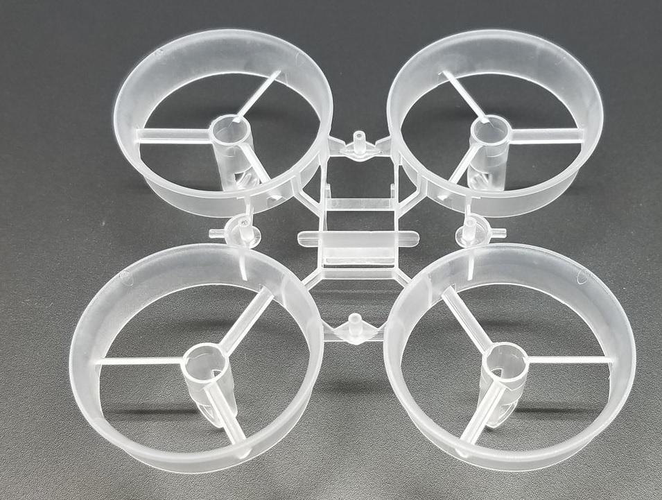

Babyblack Posté(e) Novembre 28, 2017 Partager Posté(e) Novembre 28, 2017 Bonjour à tous, Je ne sais pas si je suis au bon endroit mais je me lance, voila j'essaie d'imprimer une frame pour un tiny whoop, j'ai trouvé certains fichiers que j'ai imprimé en PLA mais ça ne va pas car trop rigide j'ai vu que certains indiquaient qu'ils avaient imprimé leur fichier en ABS avec un sperbe rendu. et quand je regarde il faut un plateau chauffant que je n'ai pas sur la Neva. pour avoir réalisé 2 pièces en polyflex je pense que ça n'ira pas car trop souple, y a t'il un filament que je pourrais utiliser sans plateau chauffant pour obtenir un rendu rigide et souple en même temps. Merci d'avance pour votre aide Lien vers le commentaire Partager sur d’autres sites More sharing options...

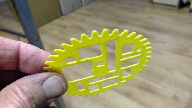

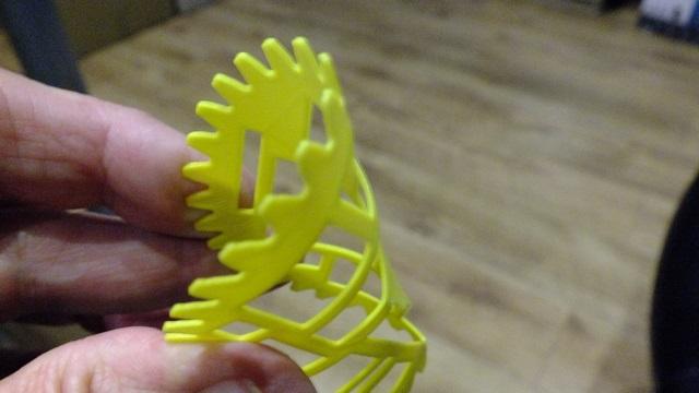

rmlc460 Posté(e) Décembre 3, 2017 Partager Posté(e) Décembre 3, 2017 (modifié) Je ne comprends pas trop bien ton besoin de souplesse/rigidité: avec du PLA, on peut avoir les deux sans problème, il suffit de jouer sur l'épaisseur, et donc le nombre de couches. Ça peut être très souple, le PLA, et très résistant. Tout dépend des réglages et de l'accroche entre les couches... Pour l'exemple, je peux plier ce pignon sans me soucier du sens dans lequel il a été coulé, et il n'a que 3 couches (PLA Emotion Tech), épaisseur finale 5/10ème. Bon, évidemment, vu la forme du modèle, si tu te prends un mur, tout peut péter! Il faut donc peut-être reprendre certains points pour les renforcer, en particulier au niveau des liaisons entre les rotors. Modifié (le) Décembre 3, 2017 par rmlc460 Lien vers le commentaire Partager sur d’autres sites More sharing options...
