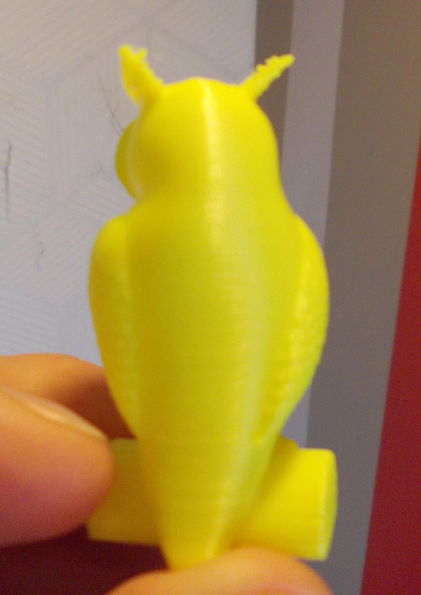

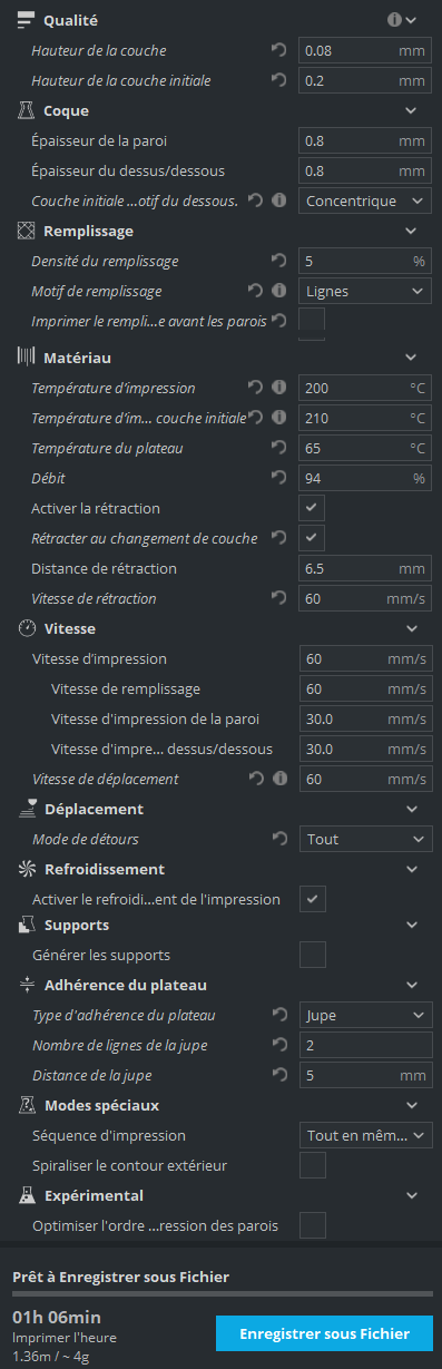

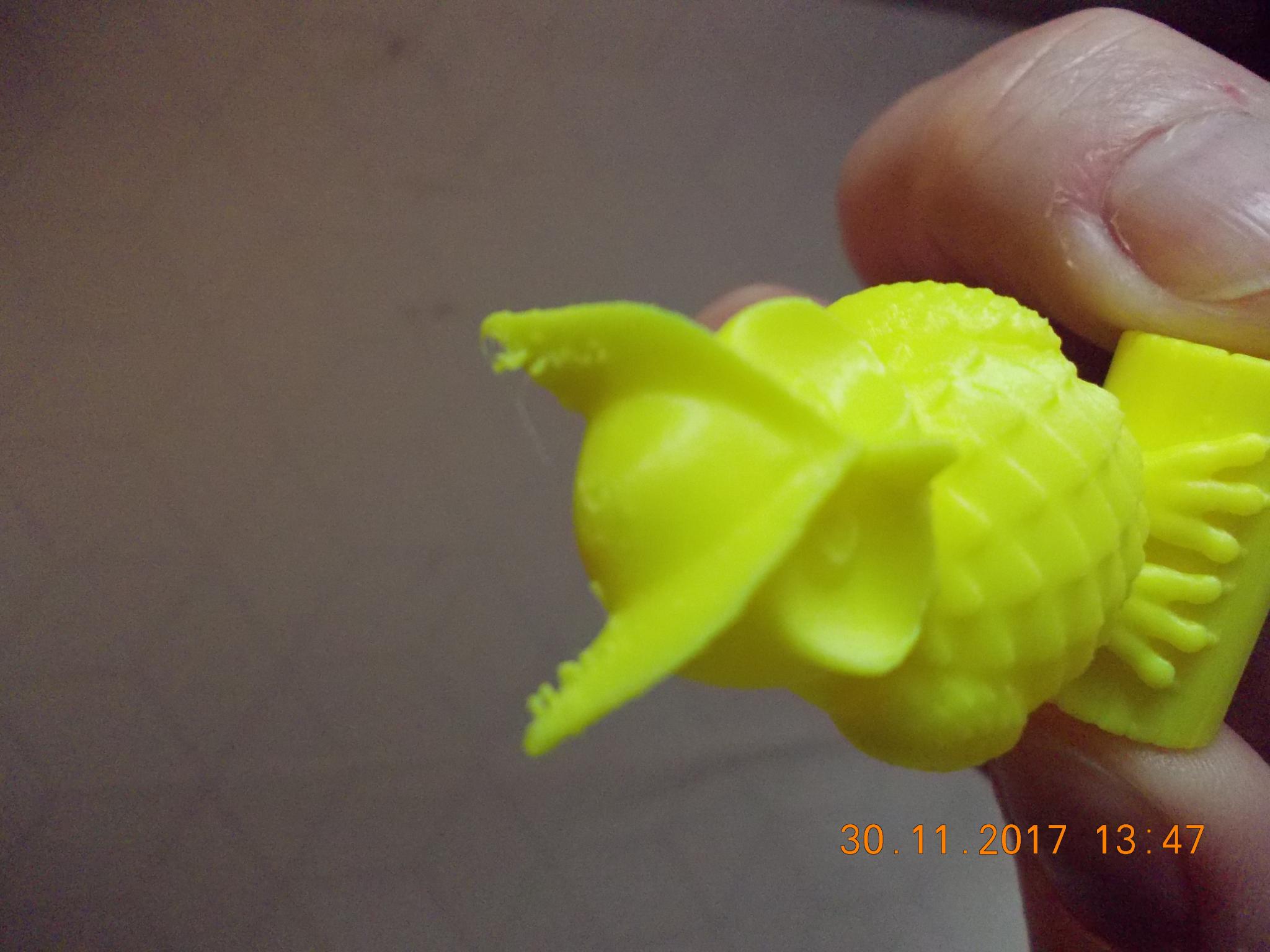

Hervé-34 Posté(e) Novembre 29, 2017 Partager Posté(e) Novembre 29, 2017 Bonsoir à tous ! Voilà, en parcourant le forum, un de vous ( je veut qu'il se dénonce ! ) à posté le Gcode d'un hibou ! Hibou_stef_gcode J'aurai voulu savoir avec quel trancheur il l'a fait ! et quelles configurations ont-elles étés appliquées ! car je l'ai imprimé ce soir, et j'ai sorti un Hibou superbe ! J'aurai voulu savoir aussi si il y a des petits poil sur les oreilles ou si dans mon cas ce sont des " fils " Voilà ça me ferai bien plaisir car le tranchage m'a l'air génial ! Merci Hervé Hibou_stef.gcode Lien vers le commentaire Partager sur d’autres sites More sharing options...

stef_ladefense Posté(e) Novembre 30, 2017 Partager Posté(e) Novembre 30, 2017 c'est moi c'est l'ai tranché avec cura le stl vient de là : https://www.thingiverse.com/thing:18218 1 Lien vers le commentaire Partager sur d’autres sites More sharing options...

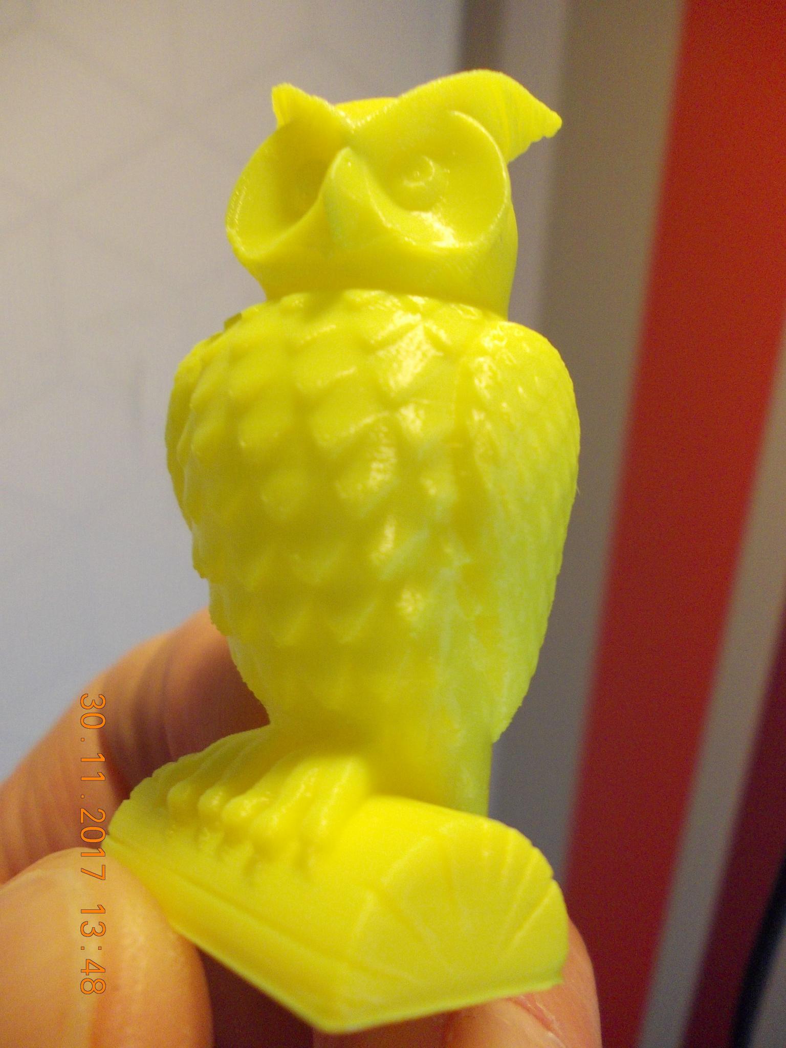

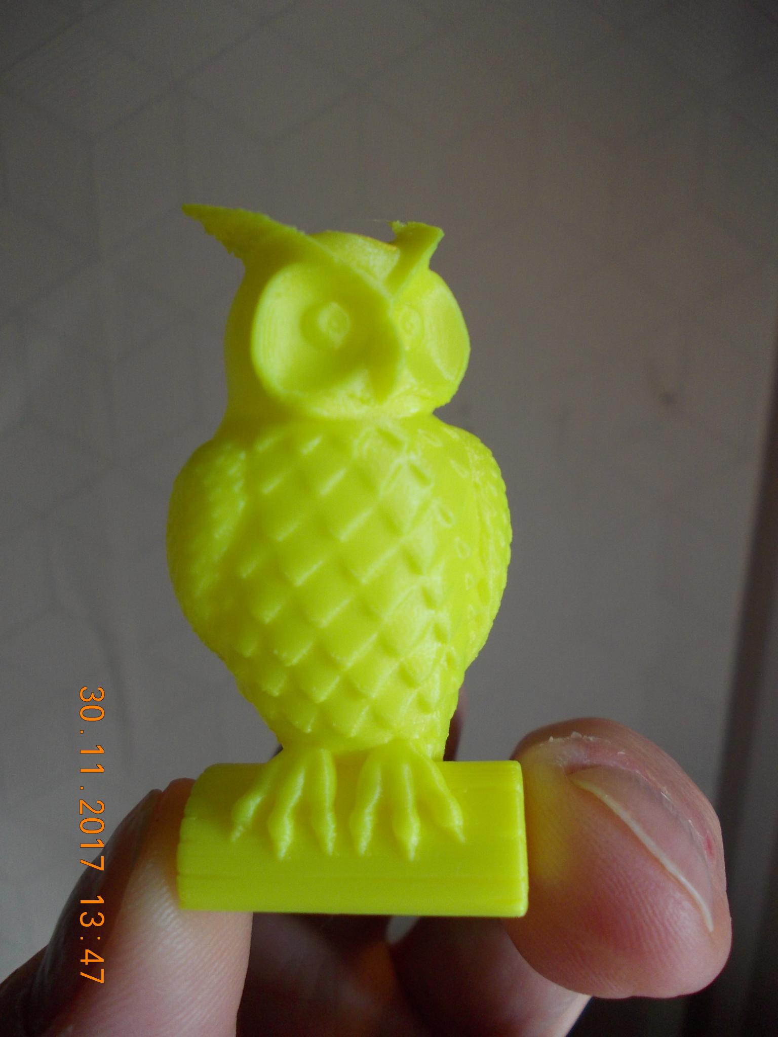

Hervé-34 Posté(e) Novembre 30, 2017 Auteur Partager Posté(e) Novembre 30, 2017 Bonjour à tous ! Merci Stef ! D'habitude je n'aime pas trop Cura ! ( pourquoi ? je n'en sais rien, peut-être parce-que je n'y suis pas habitué ! ) Mais j'avoue que le résultat est bluffant ! Je me rend compte que la différence vient bien des trancheurs que de la machine ! Car avec ma brave iTopie je ne pensais pas arriver à un tel résultat ! à part un peu de " fils " sur les oreilles ! mais que je trouve simpa ! Quelques photos, j'espère que ça va rendre, car avec du jaune ! ..... Lien vers le commentaire Partager sur d’autres sites More sharing options...
