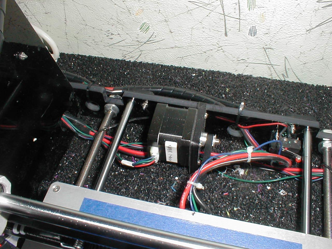

Murphy Posté(e) Mars 16, 2018 Partager Posté(e) Mars 16, 2018 (modifié) Sur la Anet j'ai suivi le montage prévu. Comment inverser le moteur X du plateau ou les fils du connecteur sont inversés. Lesquels d'ailleurs. Dans l'ordre c'est noir-bleu-rouge-noir. Et sur le connecteur il y a un détrompeur. D'un autre coté il faudrait que Y soit aussi inversé. Par contre quand je commande "Homme all" le plateau vient bien en position retrait sur le mini-contacteur de fin de course. Et heureusement que Z n'est pas inversé Modifié (le) Mars 16, 2018 par Murphy Lien vers le commentaire Partager sur d’autres sites More sharing options...
Maeke Posté(e) Mars 16, 2018 Partager Posté(e) Mars 16, 2018 (modifié) Il y a bien un détrompeur sur le connecteur, mais parfois, les fils sont dans le mauvais ordre dans le connecteur en sortie d'usine.. Quand à ton moteur X certains le mettent devant au lieu de le mettre derrière, d'où mes questions. Pour être sûr de comprendre ton problème, tu peux nous mettre un screenshot d'un objet dans cura et une photo du résultat de l'impression? Et au passage ton moteur X devrait avoir bleu-vert-rouge-noir vu de l'avant, connecteur en dessous. Modifié (le) Mars 16, 2018 par Maeke Lien vers le commentaire Partager sur d’autres sites More sharing options...
Murphy Posté(e) Mars 16, 2018 Partager Posté(e) Mars 16, 2018 (modifié) J'ai confondu bleu et noir peut-être. Mais que le connecteur soit dans le sens où il est ou dessous, c'est à dire monté à 90° ne change rien. Sinon sur la notice de la Anet le moteur se montre derrière là où il est. D'ailleurs rien n'est prévu pour le fixer devant. Je vais préparer une photo du dessin sous Cura et pendant l'impression. Par contre je ne suis pas averti quand j'ai une réponse sur le forum. Curieux... Modifié (le) Mars 16, 2018 par Murphy Lien vers le commentaire Partager sur d’autres sites More sharing options...

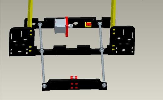

Murphy Posté(e) Mars 16, 2018 Partager Posté(e) Mars 16, 2018 Voici l'assemblagesur la notice. Lien vers le commentaire Partager sur d’autres sites More sharing options...

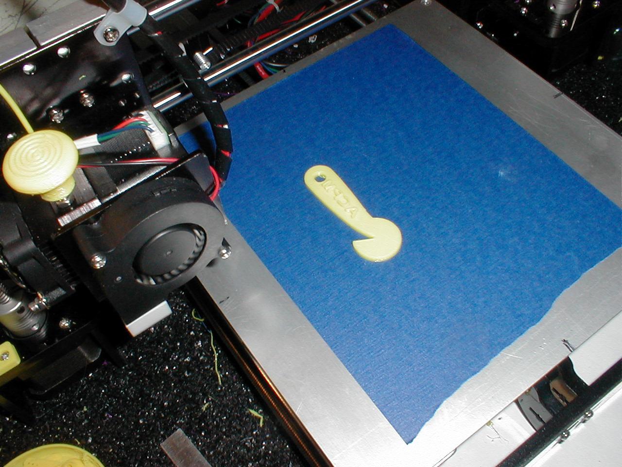

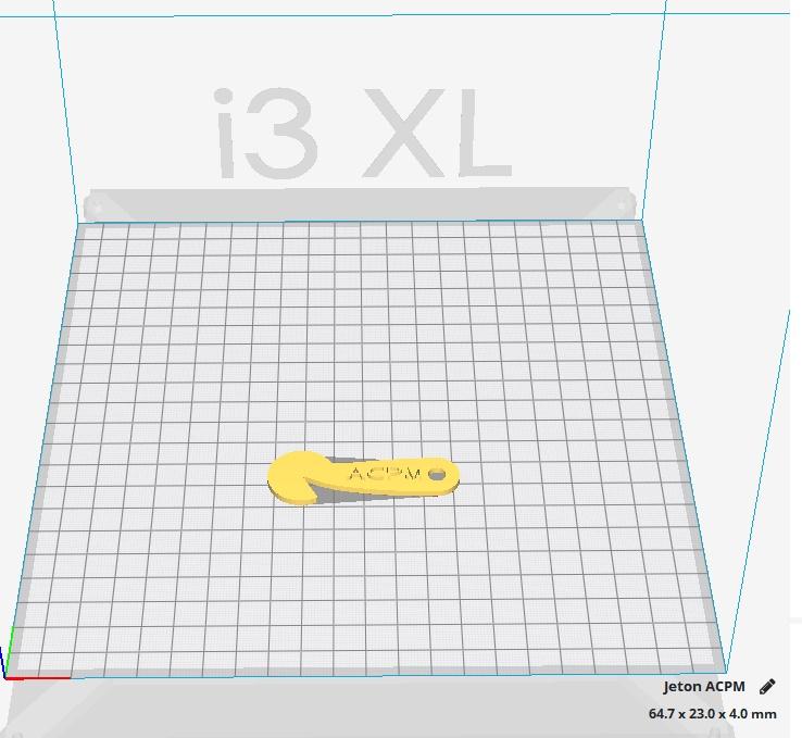

Murphy Posté(e) Mars 16, 2018 Partager Posté(e) Mars 16, 2018 (modifié) Et la préparation sous Cura Et après impression sur le plateau On voit bien que le logo ACPM est bien inversé. Modifié (le) Mars 16, 2018 par Murphy Lien vers le commentaire Partager sur d’autres sites More sharing options...
Maeke Posté(e) Mars 16, 2018 Partager Posté(e) Mars 16, 2018 (modifié) il y a 14 minutes, Murphy a dit : Voici l'assemblagesur la notice. ça c'est Y moi je te parles de X. X c'est l'axe gauche/droite. Y l'axe avant/arrière. Z l'axe haut/bas. Du coup si t'as inversé les moteurs X et Y, pas étonnant que ton impression soit tournée à 90°. Modifié (le) Mars 16, 2018 par Maeke Lien vers le commentaire Partager sur d’autres sites More sharing options...
Maeke Posté(e) Mars 16, 2018 Partager Posté(e) Mars 16, 2018 il y a 8 minutes, Murphy a dit : Et la préparation sous Cura Et après impression sur le plateau On voit bien que le logo ACPM est bien inversé. I3 XL??? si t'as pris un profil d'une autre imprimante ne t'étonnes pas si ça ne marche pas correctement.... Lien vers le commentaire Partager sur d’autres sites More sharing options...
Murphy Posté(e) Mars 16, 2018 Partager Posté(e) Mars 16, 2018 (modifié) D'accord j'ai compris. En fait sur la carte c'est les prises X et Y qu'il me faut inverser/croiser. Sinon le profil c'est celui de la Prusia je crois. Mais en chargeant le fichier HEX de la Anet. Je vais vérifier tout cela. par contre je suis en panne. En changeant le fil un bout c'est cassé dans la tête et je galère pour le faire sortir. Modifié (le) Mars 16, 2018 par Murphy Lien vers le commentaire Partager sur d’autres sites More sharing options...
Murphy Posté(e) Mars 16, 2018 Partager Posté(e) Mars 16, 2018 Vérification, le fil qui arrive à la tête est marqué Y. Donc sur Y sur la carte. Et donc le Plateau est X. D'où mon erreur. Dès que je peux je vais inverser les câbles X et Y. Lien vers le commentaire Partager sur d’autres sites More sharing options...

Murphy Posté(e) Mars 16, 2018 Partager Posté(e) Mars 16, 2018 (modifié) D'accord. Sinon j'ai vérifié j'ai bien monté le moteur X sur la tête et le moteur Y sur le plateau. Par contre pour les câble j'ai mis le Y sur le moteur X et le X sur le moteur Y. ensuite j'ai branché les connecteurs X et Y sur les port X et Y respectif de la carte. J'ai essayé rapidement de croiser les connecteurs X et Y sur la carte mais la tête est partie à fond à gauche quand j'ai voulu faire un "Home All". Pas vu le plateau mais j'ai de suite coupé le courant et remis les connecteurs comme avant. Je vais regarder le PDF en attendant la fin de mes impressions de jetons pour ce soir. Modifié (le) Mars 16, 2018 par Murphy Lien vers le commentaire Partager sur d’autres sites More sharing options...
Maeke Posté(e) Mars 16, 2018 Partager Posté(e) Mars 16, 2018 Oh le mic-mac,au fait, le moteur de la tête c'est le E. Lien vers le commentaire Partager sur d’autres sites More sharing options...
Murphy Posté(e) Mars 16, 2018 Partager Posté(e) Mars 16, 2018 Je me comprend. J'ai bien mis le moteur X pour l'entrainement de la tête d'impression. Et j'ai bien le E sur la tête. Il est livré monté d'origine. Lien vers le commentaire Partager sur d’autres sites More sharing options...
