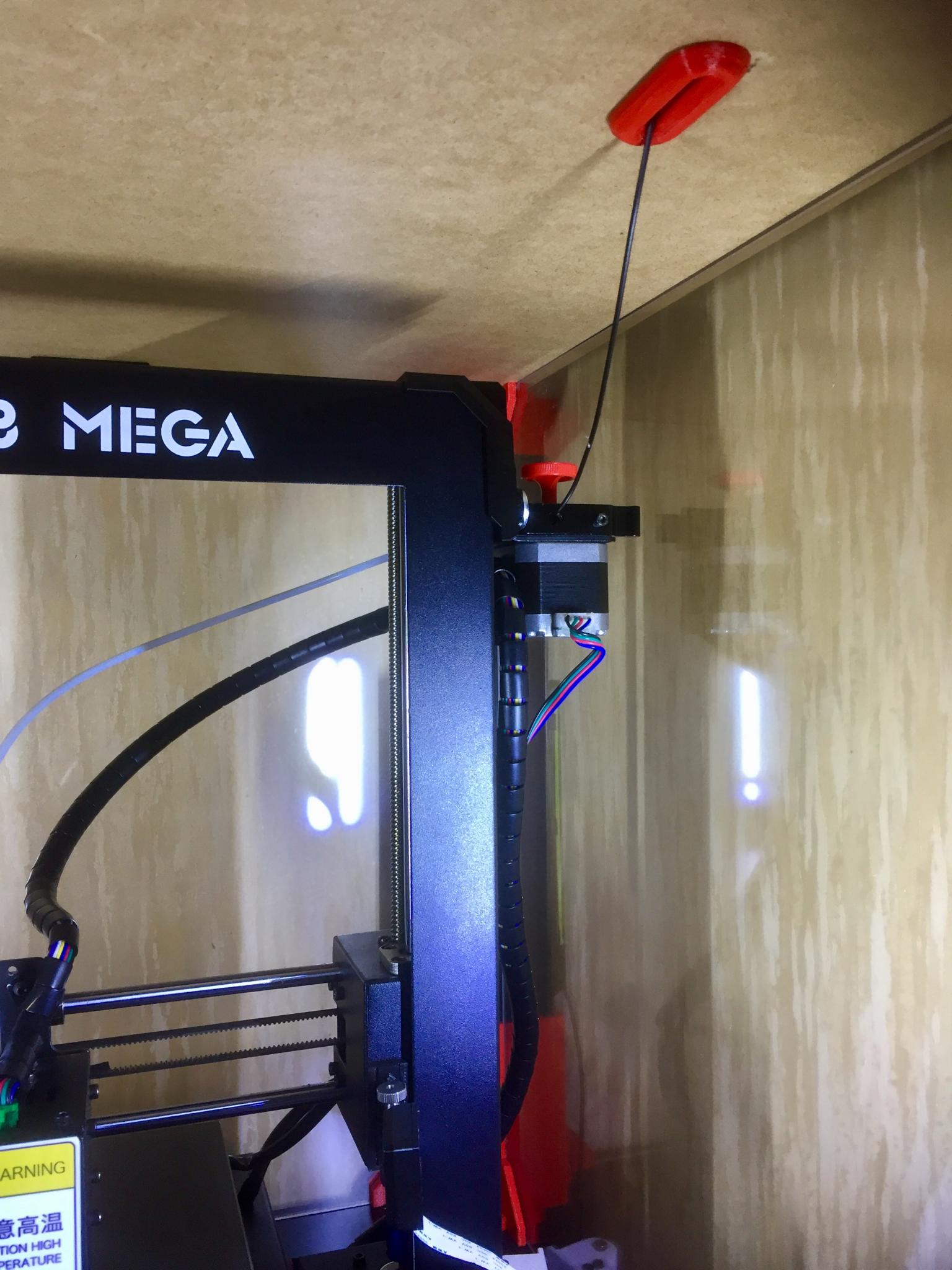

Baroudeur Posté(e) Novembre 30, 2017 Partager Posté(e) Novembre 30, 2017 (modifié) J'ai mis plusieurs semaines pour me construire un caisson pour mon Anycubic I3 Mega. J'ai fait des tonnes de recherche, de modifs, de prints ratés ou inutilisables pour trouver enfin la bonne (ou plutôt Ma bonne) combinaison d'accessoires nécessaire à sa construction. C'est juste un document rassemblant les différentes étapes, pour l'instant, il n'y a que la partie physique de la construction proprement dite, la partie électrique et électronique va arriver si certains sont intéressés. Bien sur toutes les adaptations personnelles sont possibles, c'est juste mon fil d'Arianne pour les nuls.... Caisson Anycubic -1.pdf Caisson Anycubic -2.pdf Annexes.pdf Modifié (le) Janvier 27, 2018 par slayer-fr 1 6 Lien vers le commentaire Partager sur d’autres sites More sharing options...
Baroudeur Posté(e) Décembre 1, 2017 Auteur Partager Posté(e) Décembre 1, 2017 @nono30 Le trajet pour le filament est en fait direct, avec le moins de coudes possibles. J'ai laissé l'extrudeur à sa place originale, mais modifié le détecteur de filament avec un modèle sympa (tout cela sera détaillé dans le prochain article). L'alimentation se faisant pas le bas sur l'imprimante, les bobines sont à l'étage au dessous du caisson proprement dit, car je ne souhaitais pas qu'elles soient en contact direct avec la chaleur du caisson lors d'une impression. Le défilement reste très fluide, chose importante pour un bon rendu de la pièce imprimée. Par ailleurs le fait de mettre les bobines hors caisson permet aussi de les manipuler en cas de croisement de fil sur la bobine. Mais bien sur il est possible d'agencer les choses autrement, encore une fois, c'est juste une présentation d'installation modifiable à souhait. Lien vers le commentaire Partager sur d’autres sites More sharing options...

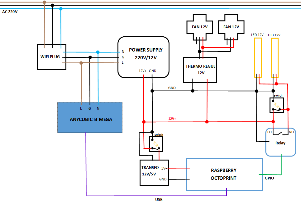

Dreaky Posté(e) Janvier 29, 2018 Partager Posté(e) Janvier 29, 2018 Histoire de poser ma pierre à l'édifice, voici ma version/interprétation du tuto de @Baroudeur : Plus bas le schéma pseudo-électrique de mon installation. Elle ne suit pas tout à fait celle du tuto, un peu plus simplifiée sur certains aspects, dont voici les variations : Je n'ai pas câblé la ventilation ni sur interrupteur, ni sur relais, elle est câblée directement sur l'alimentation. Pour ma part je préfère que la ventilation s'allume à coup sûr avec le démarrage de l’imprimante, et ne pas risquer d'oublier de l'allumer (avec les conséquences...) Je n'ai pas utilisé le PID du tuto, mais utilisé un thermo-régulateur sur 12V (attention à bien prendre la version 12V avant de mettre dans le panier) Il est plus "user-friendly" que le PID, en disposant d'un affichage et d'un réglage de la température facilité Je le fixe sous la table en utilisant ce modèle Je n'ai que deux panneaux de LED (contre trois dans le tuto) Du coup je n'ai que deux interrupteurs au total (un pour le raspberry, pour pouvoir continuer à utiliser l'imprimante en standalone via carte SD sans devoir allumer le raspberry, et un pour l'éclairage LED), contre trois dans le tuto L'utilisation du shield relais (4 relais) n'est donc pas nécessaire pour mon installation, un simple relais de ce type suffit (juste pour l'allumage des LEDS à distance via octoprint) Voilà, je n'ai cependant pas encore tout câblé, mais je poste les photos quand ce sera terminé :). Lien vers le commentaire Partager sur d’autres sites More sharing options...
Baroudeur Posté(e) Janvier 30, 2018 Auteur Partager Posté(e) Janvier 30, 2018 Très bien ton plan, pour rappel les docs montrent une configuration de construction, mais toutes les modifications sont les bienvenues et souhaitables même car elles peuvent apporter des améliorations intéressantes. 1 Lien vers le commentaire Partager sur d’autres sites More sharing options...
