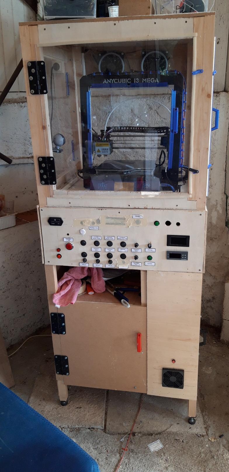

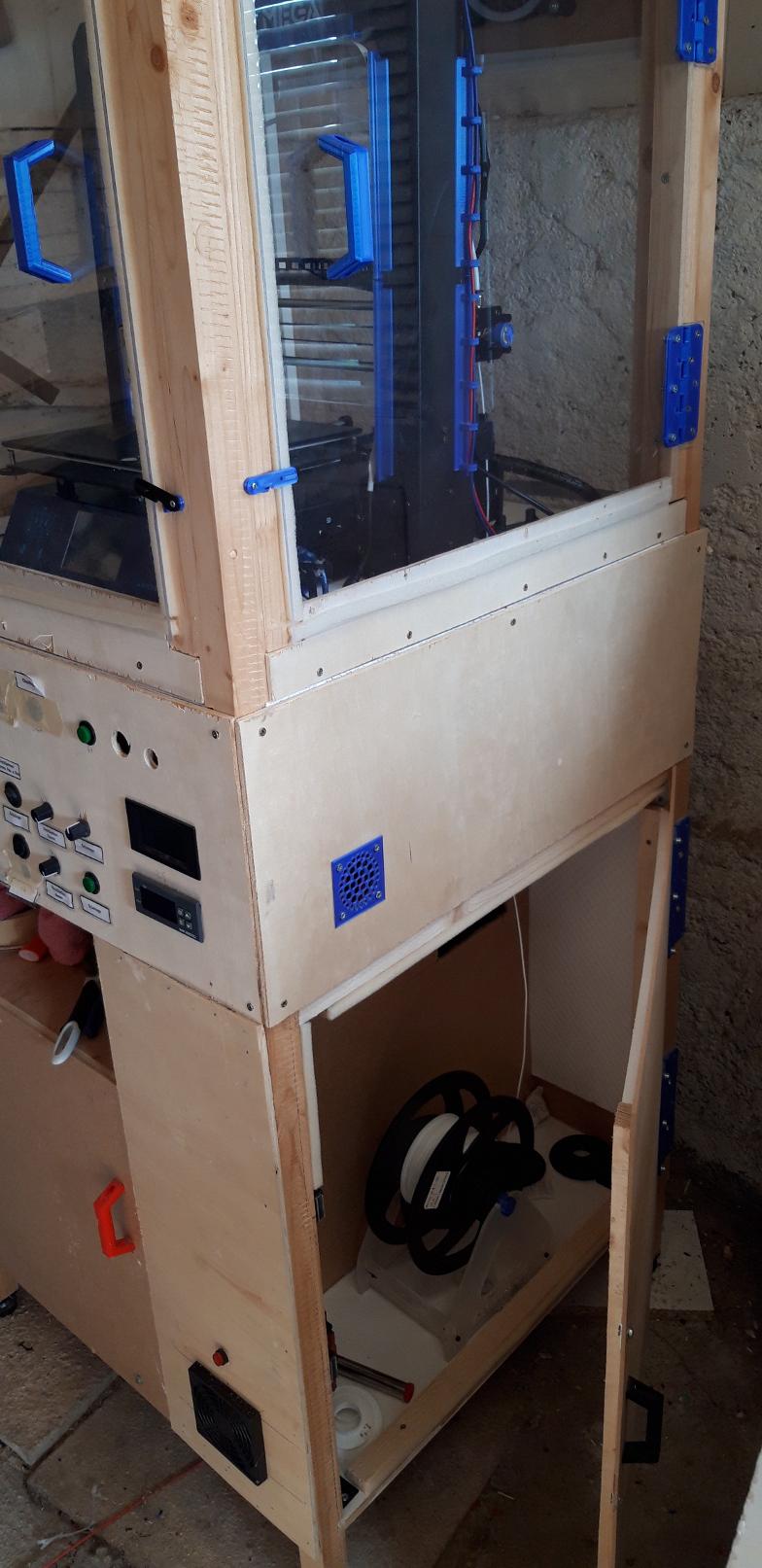

fortement motivé par le caisson de Slayer, je me suis lancé dans une réalisation qui a été modifiée plusieurs fois pour intégrer mes envies du moment .....
le caisson de l' imprimante s'ouvre sur 3 cotés
4 pieds réglables pour être de niveau
refroidissement assuré par 4 ventilateurs de 120 mm avec filtres  + variateurs de vitesse  ( 2 en extraction et 2 qui soufflent sous l' imprimante )
chauffage par élément chauffant + ventilateur dédié avec filtre
éclairage LED avec variateur
joints en mousse sur toutes les portes et bouchage des " trous " a la colle chaude pour une étanchéité relative
Pour la partie contrôle ( je me suis lâché 😀 ) :  environ 150 mètres de câblage , Raspberry + module 4 relais, Ethernet , 6 relais  , 1 contacteur industriel, 2 relais temporisés,  2 alims 12 volts , 1 alim 5 v, des filtres 220v, plein de fusibles, des soudures  ..........
Thermostat électronique qui pilote chauffage et refroidissement
compteur de temps de fonctionnement de l' imprimante
compteur d" électricité consommée
chauffage avec thermostat pour la partie qui contient la bobine de filament , pour l'hiver .......
ventilation de la partie électronique indépendante par 2 ventilateurs de 120 mm avec filtres
mise en marche de l"ensemble par relais auto-alimenté et arrêt total contrôlé par le Raspberry  ( en fin d' impression tout est mis hors tension )
bouton d' arrêt logiciel du Raspberry
prise de contrôle " manuel " de l' imprimante et de la régulation thermique du caisson possible
.....je suis allé loin dans mon " bricolage " mais cet hiver j" ai imprimé de l" ABS dans une cabane non chauffée sans soucis .

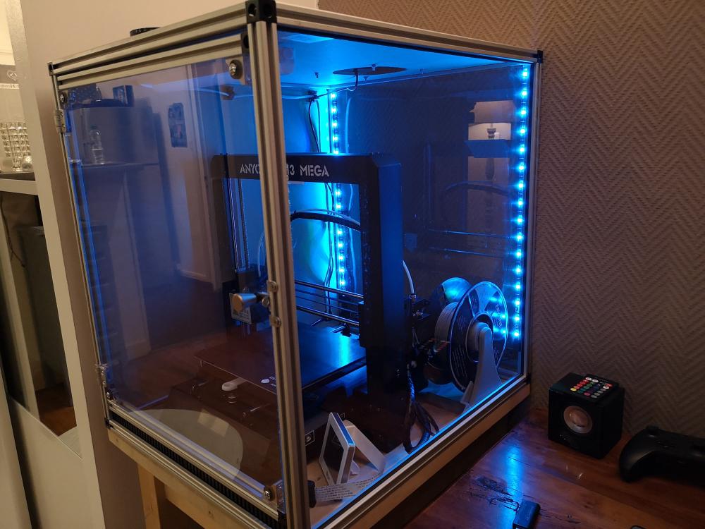

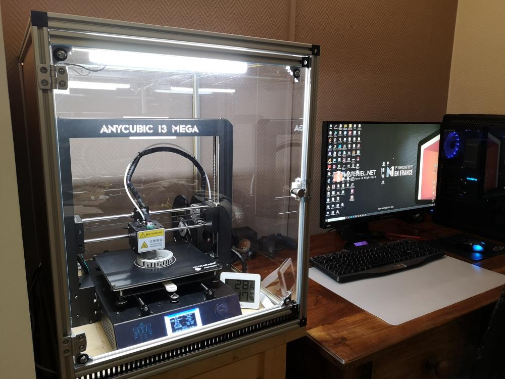

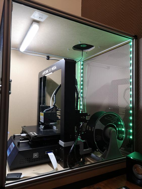

Bonjour à tous,
voici le mien en profilé alu, avec petit neon led blanche et led en fond pour effet Jacquy tunning 🤣
Avec la grille en bas de la porte (imprimé en 3d) et le ventilateur qui tire en haut ca circule parfaitement bien.
Ca insonorise vraiment bien, même avec des medium et plexi de 3mm.
a+
