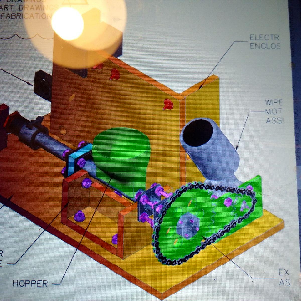

sandra3d Posté(e) Décembre 1, 2017 Partager Posté(e) Décembre 1, 2017 Bonjour a tous, Je viens à la recherche d'info pour mon fils qui a le projet tutoré qu'il a lui meme proposé , il a déjà beaucoup d'idées et a déja fait un programme, souder des composants. Je viens de lui prendre une casse auto un moteur a essuie glace avant 12V, j'avais cette question : comment faire passer un moteur qui fait un mouvement de va et viens en un moteur qui fait du circulaire ? j'ai imprimé pour lui des engremages de 2 tailles, un petit pour mettre sur l'entraineur du moteur et un grand (c'est en regardant les projets Lyman) , reste que la chaine de vélo que j'ai ne rentre pas dans les piqueaux , et que ca doit juste réduire la vitesse et mon filston m' a dit la vitesse est réglée par sa carte arduino , ou pic je sais plus trop. mais la question me titille donc si vous pouvez m'aider a comprendre, ca serait sympa. Ensuite comme vous le voyez sur la photo c'est un petit modéle, car le but n'est pas de produire du fil pour l'utiliser mais juste faire sortir du fil qui ressemble a quelque chose lors de l'oral. J'ai imprimé les 2 engrenages en vert au niveau du moteur sur le schéma de Lyman. Mais a quoi servent t'ils ? est eux qui modifient le sens du moteur (je ne pense pas ) a réduire la vitesse ( il peut le faire avec sa carte) . pouvez vous m'éclairer et si vous avez fait cette extrudeuse, merci de me renvoyer sur les personnes qui en parlent , il y aura des idées pour lui , qui l'aideront a avancer . Merci à vous Lien vers le commentaire Partager sur d’autres sites More sharing options...
azbloc Posté(e) Décembre 1, 2017 Partager Posté(e) Décembre 1, 2017 bonjour, un petite présentation serait sympa. pour commencer, un moteur d'essuie-glace tourne , oui il à une rotation qui est transformée par un pantographe pour obtenir le mouvement de vas et viens. pour les pignons , c'est juste pour augmenter le "couple de rotation" c'est à dire la force du moteur sans que celui-ci ne force trop. il y à un projet de broyeuse/d'extrudeuse sur le forum, je sait plus ou il se trouve, une petite recherche de votre part et vous trouverez toutes les informations. Lien vers le commentaire Partager sur d’autres sites More sharing options...

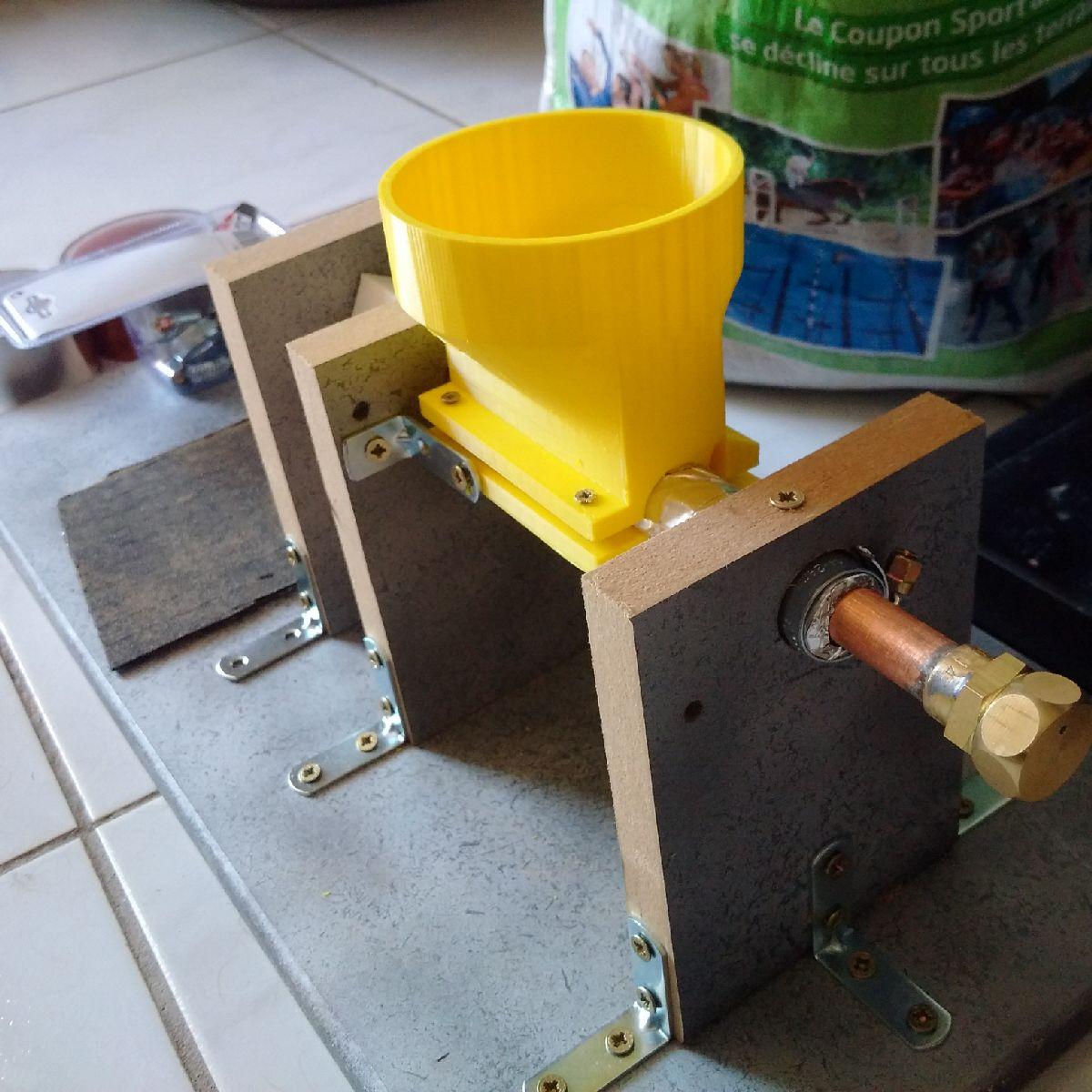

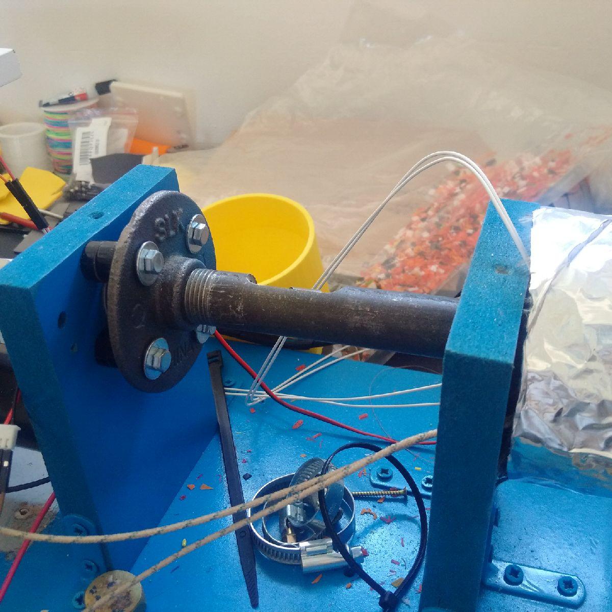

sandra3d Posté(e) Avril 24, 2018 Auteur Partager Posté(e) Avril 24, 2018 Hello, cela fait bien longtemps que je n'étais pas venue, le projet a été fort modifié en s'inspirant des extrudeuse existantes, en achetant des éléments identiquus, après une première sortie de fil, assez moche, mais ca fait plaisir quand meme , meme si il ne ressemblait à rien, aujourd'hui, il a semblait a mon fils que le tyuaux aurait tourné alors qu'il est fixé avec 4 tiges sur une rondelle en acier elle meme visée très très fortement , et on voit bien que mon hopper n'est plus droit il est trop sur le coté, avez vous déjà eu cela, comment faire ? Lien vers le commentaire Partager sur d’autres sites More sharing options...
phil135 Posté(e) Avril 24, 2018 Partager Posté(e) Avril 24, 2018 (modifié) prendre un moteur d'essuie-glace pour faire une simple rotation c'est plus compliqué que nécessaire -> mais apparemment c'est résolu à mon avis pour empêcher la rotation, le plus simple est d'ajouter un contre-écrou sur le filetage pas encore utilisé et bien le serrer contre la "rondelle en acier". par l'avant (vu) ou par l’arrière (caché) : idéalement c'est selon le sens de rotation à bloquer, mais on peut se retrouver à le placer là où c'est possible. s'il n'est pas possible de trouver un écrou pour ce tube fileté, il me semble possible de percer (petit) latéralement l'épaulement taraudé de la "rondelle en acier", tarauder ce trou , et y mettre une vis pointeau. enfin ... "percer petit", je veut dire en proportion. là on n'a pas les dimensions. à faire par quelqu'un un peu expérimenté en bricolage métal troisième solution: s'inspirer du principe toc / pousse-toc utilisé en tournage , mais je trouve ça lourdingue pour ce cas Modifié (le) Avril 24, 2018 par phil135 Lien vers le commentaire Partager sur d’autres sites More sharing options...

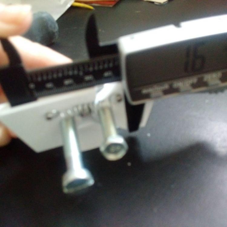

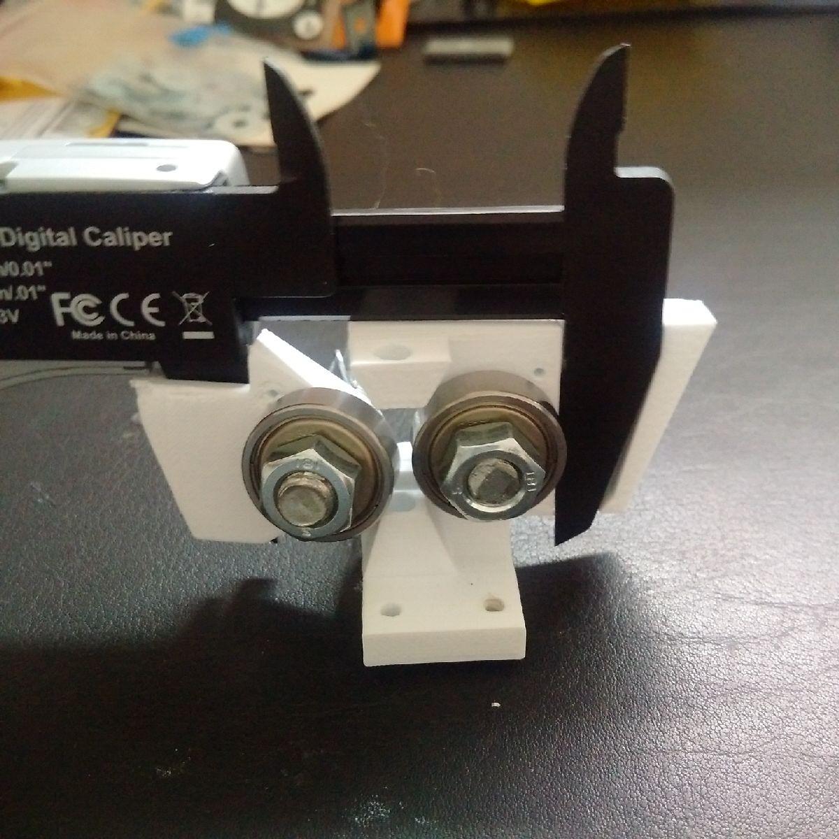

sandra3d Posté(e) Mai 13, 2018 Auteur Partager Posté(e) Mai 13, 2018 Merci beaucoup, il a opté pour tout démonter et resserrer et rajouter un contre écrou contre les rondelles d'acier. On a lancer un autre essai et ca fonctionne très bien , reste a trouver la bonne température (pour ABS et PLA) pour sortir un fil de bon diamètre. Mais il tiens le bon bout. Il erstera a faire la partie qui prend le fils, le mesure et le met en bobinage, tous l'appareillage est sorti en impression 3D , il reste a faire l'électronique. J'ai vu sur un membre du forum un technique de mesure avec 2 roulement a billes et un appareil de mesure rond. voila celui que mon fils a choisi , mais je ne sais pas comment le faire tenir , j'ai bien sur une vidéo de Russ un américain qu'il le posait simplement mais il avait ses propres créations pour faire tenir le caliper, avez vous des idées pour qu'il tienne ( en dehors du coté a viser , c'est l'autre qui tient un peu par l'opération du saint esprit.... Lien vers le commentaire Partager sur d’autres sites More sharing options...
phil135 Posté(e) Mai 13, 2018 Partager Posté(e) Mai 13, 2018 un "caliper" , en français c'est un "pied à coulisse". je ne comprends pas très bien la constitution du montage de mesure, peut-être parce que la seconde photo est très floue Lien vers le commentaire Partager sur d’autres sites More sharing options...

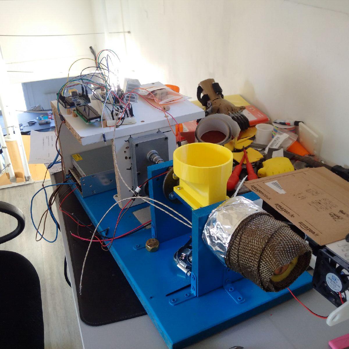

sandra3d Posté(e) Aout 28, 2018 Auteur Partager Posté(e) Aout 28, 2018 Bonjour à tous, Je relance mon post sur l'extrudeuse, elle est fonctionnelle, et là je galère sur l'enrouleur avec guide (avec un servo moteur qui est codé pour avancer de degré en degré , j'ai mis le code sur "arduino" mais je n'avance pas (1 ere photo), j'ai commandé un servo moteur plus costaud car j'ai lu que celui que j'avais mis n'étais pas le bon donc je vais tester et si ca ne fonctionne pas . J'ai imprimé un autre système plus simple ou l'enrouleur entraînerai le" truc" qui avance et revient ((trouver sur vidéo de Russ's) la photo ne rentre pas donc je vais la mettre après ce message Lien vers le commentaire Partager sur d’autres sites More sharing options...
Tircown Posté(e) Aout 28, 2018 Partager Posté(e) Aout 28, 2018 Pour que le système à bras guide efficacement le filament il faut mettre le servo proche de la bobine. Point important pour la qualité du bobinage, il faut tendre (un peu) le filament tout en l'enroulant. Quel est votre choix pour le tendeur? La sortie du tendeur doit être positionnée de sorte que le filament ne descende pas trop dans l'oblong sinon le bras ne servira à rien. Lien vers le commentaire Partager sur d’autres sites More sharing options...

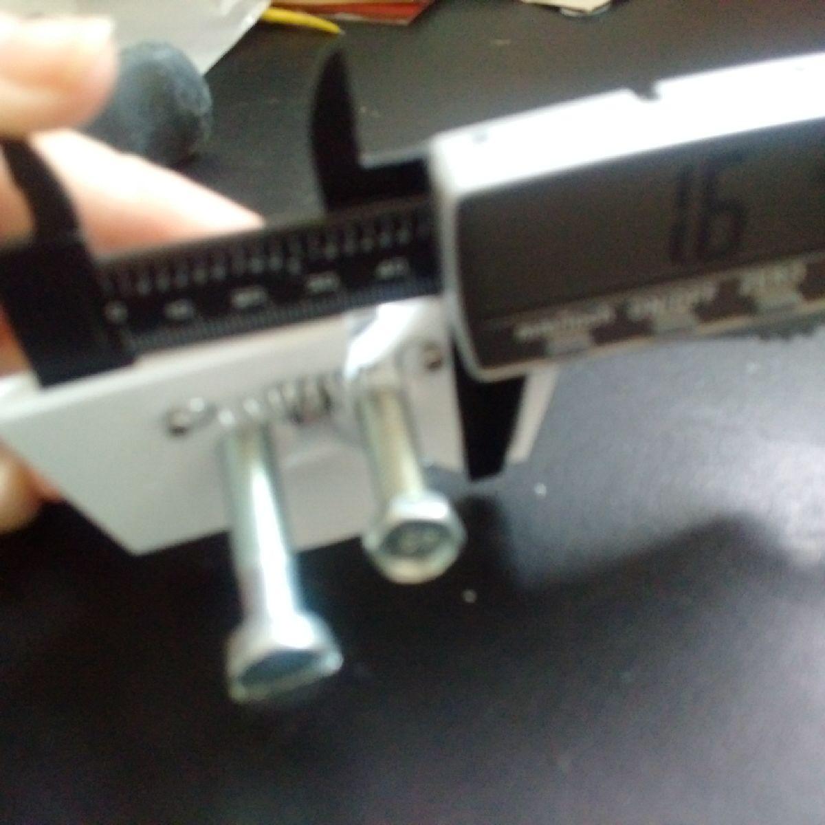

sandra3d Posté(e) Aout 29, 2018 Auteur Partager Posté(e) Aout 29, 2018 Alors j'avais imprimé un extracteur (celui de la photo 1), mais le pense que la traction de l'enrouleur doit suffire, peut être allez vous me dire vos expériences , mon soucis est dans le fais d'avoir des moteurs qui n'ont pas le même voltage donc encore en acheter..... mais s'il faut je le ferai. Sinon sur les photos 2 et 3 on mettrai l'extrudeuse en hauteur et penchée pour que le fil tombe assez naturellement ensuite dans le guide qui serait tiré par le moteur de l'enrouleur . Dites moi si je vais dans le bon sens, votre expérience peut m'être précieuse, vous avez créer un code qui lie l'extracteur a l'extrudeuse et a l'enrouleur ? car cela est trop complexe a gérer pou moi .Il me faut un moteur continue et j'ai un pas a pas. J'ai testé ce que vous m'aviez dit pour le code mais trop complexe pour moi les interruptions sont trop complexes a coder. Merci de votre aide, votre extrudeuse fonctionne t elle bien et arrivez vous a avoir un fil utilisable ? Lien vers le commentaire Partager sur d’autres sites More sharing options...

Tircown Posté(e) Aout 29, 2018 Partager Posté(e) Aout 29, 2018 Je n'ai pas fais une extrudeuse mais simplement une machine qui déroule une bobine et ré-enroule sur une autre en mesurant la longueur. Le but était de partager des bobines de 1kg en 2x500g. Je ne pense pas que vous pourrez vous passer du tendeur (celui en gris a l'air bien) et encore moins de système pour mesurer le diamètre. Il faudra aussi veiller à ce que le filament soit suffisamment froid avant d'entrer en contact avec le système de mesure ou les galets du tendeur. Pour que le filament soit utilisable, il doit avoir un diamètre régulier mais aussi être rond! Je vous invite à étudier le système de protopasta visible dans cette vidéo: https://youtu.be/Ocl6H2Y3Y-k?t=13m33s Bien sûr, ils extrudent beaucoup plus vite que vous, et pour cela la ligne de refroidissement est lonnnnnnnnnngue; vous n'aurez pas besoin d'autant. Vers 14:40 on voit le système de mesure et le tendeur. Vers 16:20 on voit l'enrouleur. Lien vers le commentaire Partager sur d’autres sites More sharing options...

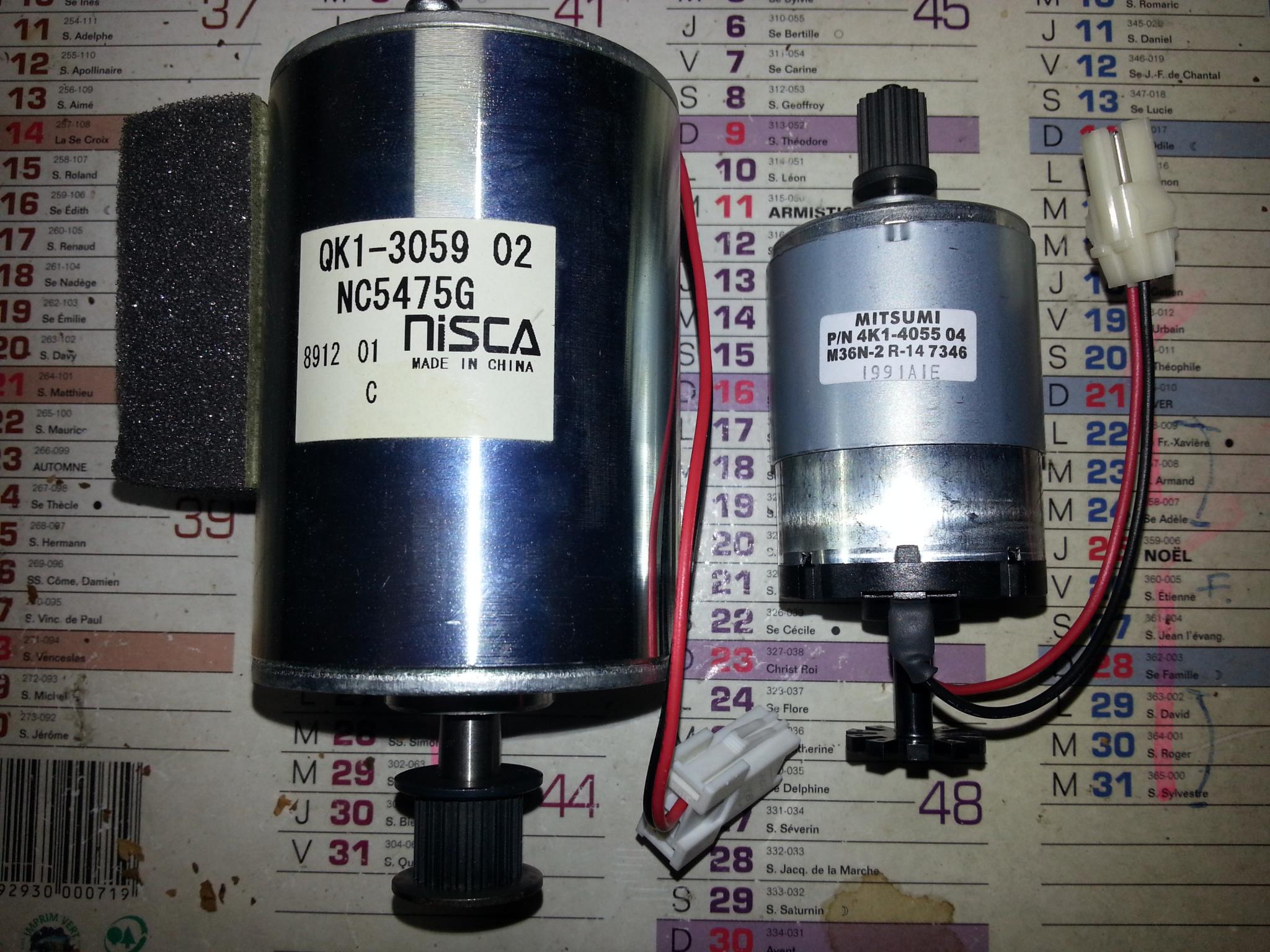

Djam Posté(e) Aout 29, 2018 Partager Posté(e) Aout 29, 2018 (modifié) Salut si tu souhaites des moteurs en DC j'en ai deux qui trainent chez moi je te les offres si tu le souhaites, c'est de la récup sur photocopieur donc j'en ai à la pelle (des commes ça ou des autres...) PS celui de gauche sert à soulever le plateau d'un magasin papier grande capa donc 3500 feuilles A4... EDIT jolis choix de carrelage Modifié (le) Aout 29, 2018 par Djam Lien vers le commentaire Partager sur d’autres sites More sharing options...
